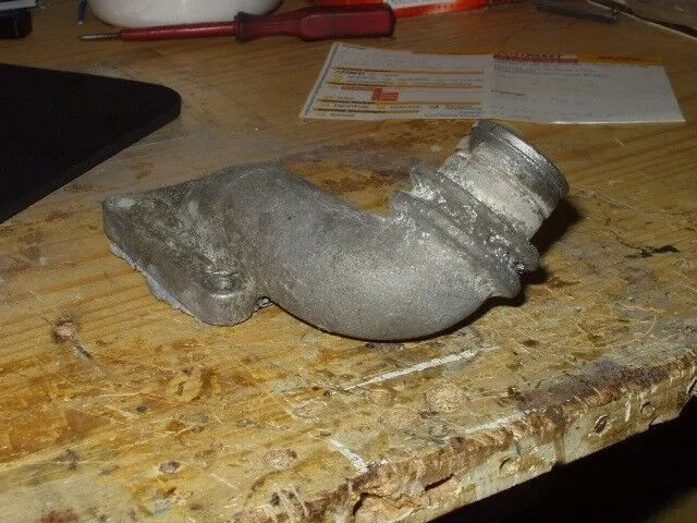

    muss gehäuse noch fräsen damit zylinder in den motorblock passt, dann excenter hubzapfen drehen lassen damit ich auf 51mm hub komme und mit PK 125 pleuel (gibts nen unterschied zwischen PK125 und ET3 pleuel???) verpressen lassen
    und so einen membranansaugstutzen wie auf dem bild brauch ich noch
    weis aber nicht wo ich der her bekomm, ich finde nur immer die version für die 50er vespas

    das ist der ganz normale Direktansaugstutzen von Malossi auf deinem Bild
    Edit hat grad den eigenen Stutzen mit dem auf dem Bild verglichen und festgestellt das das Ende zum Vergaser hin einen anderen Winkel hat und etwas länger ist...

    ja dein direktansauger stutzen ist von ner V50 oder so und meiner bzw den ich mir ausgeliehen hab ist von ner PK
