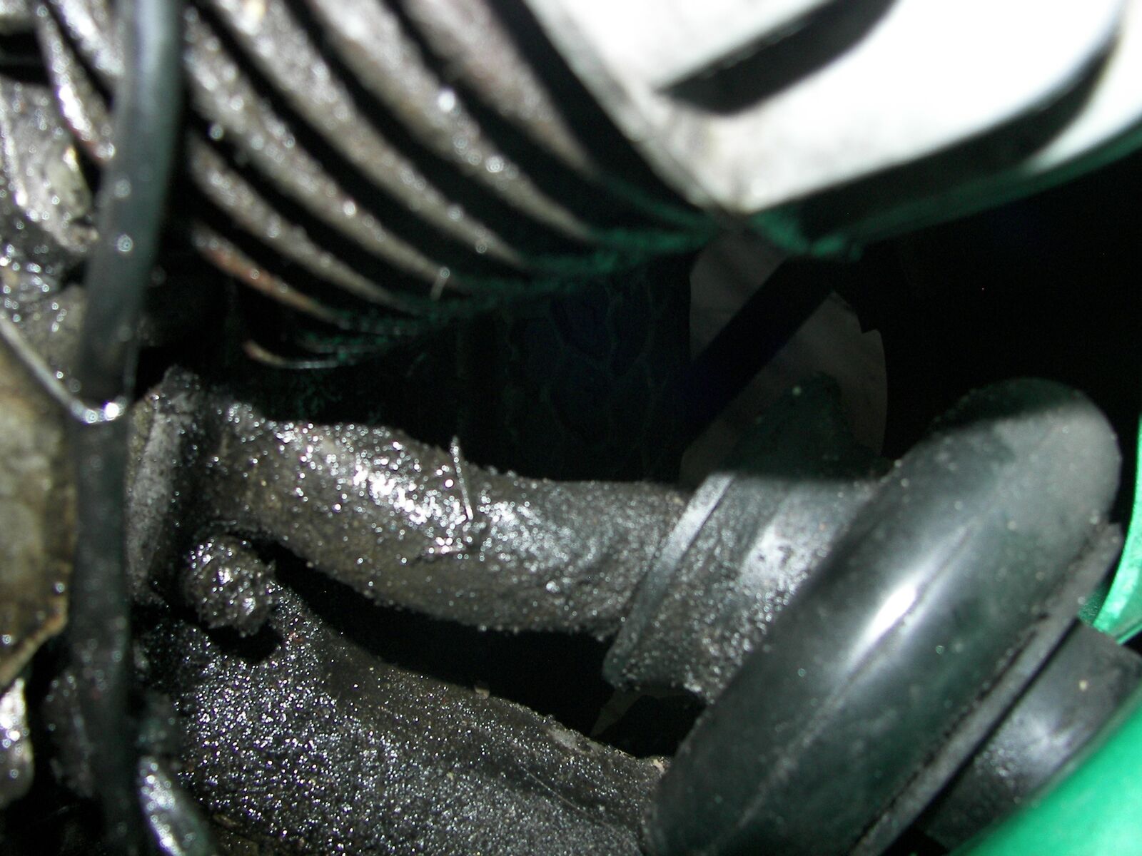

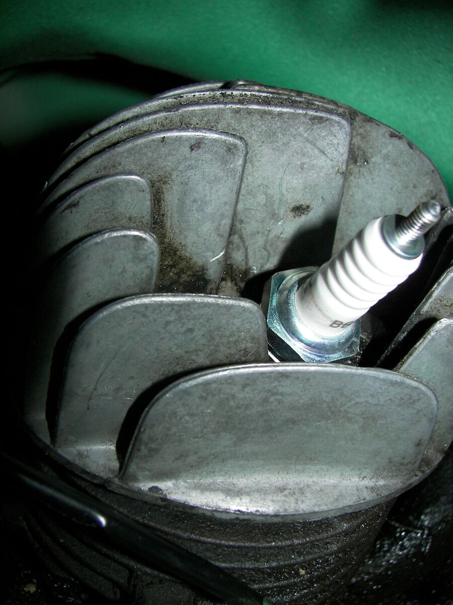

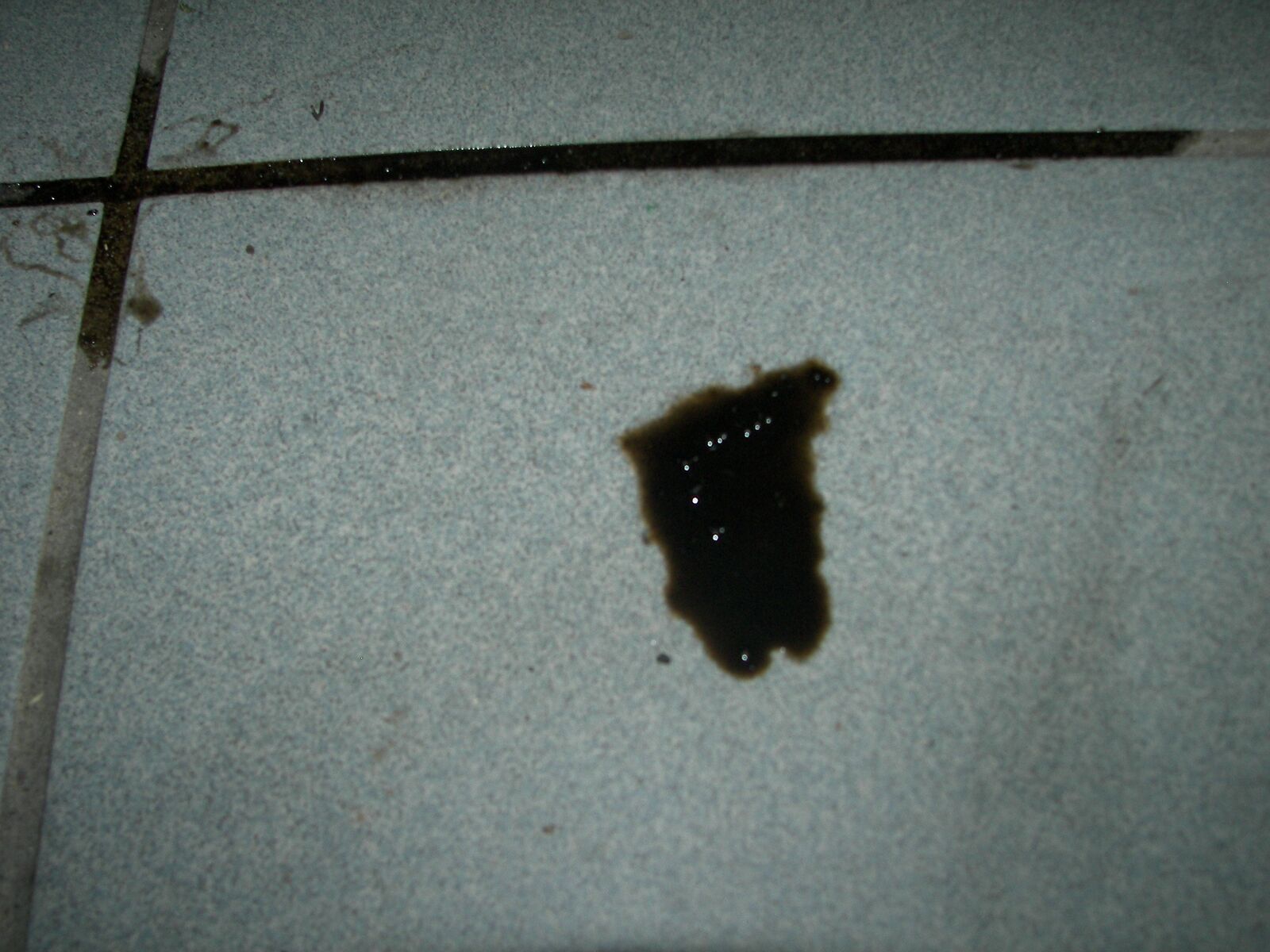

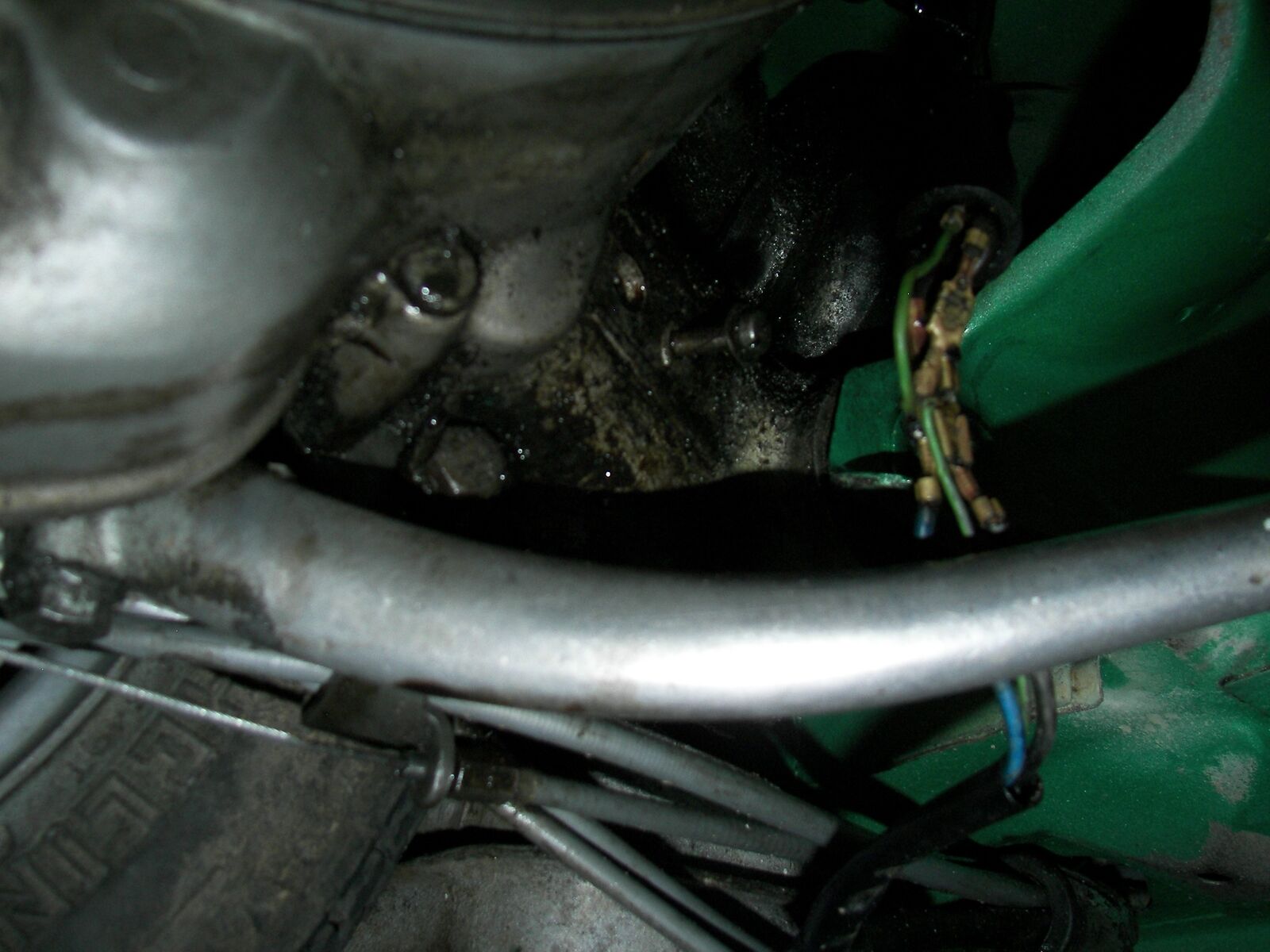

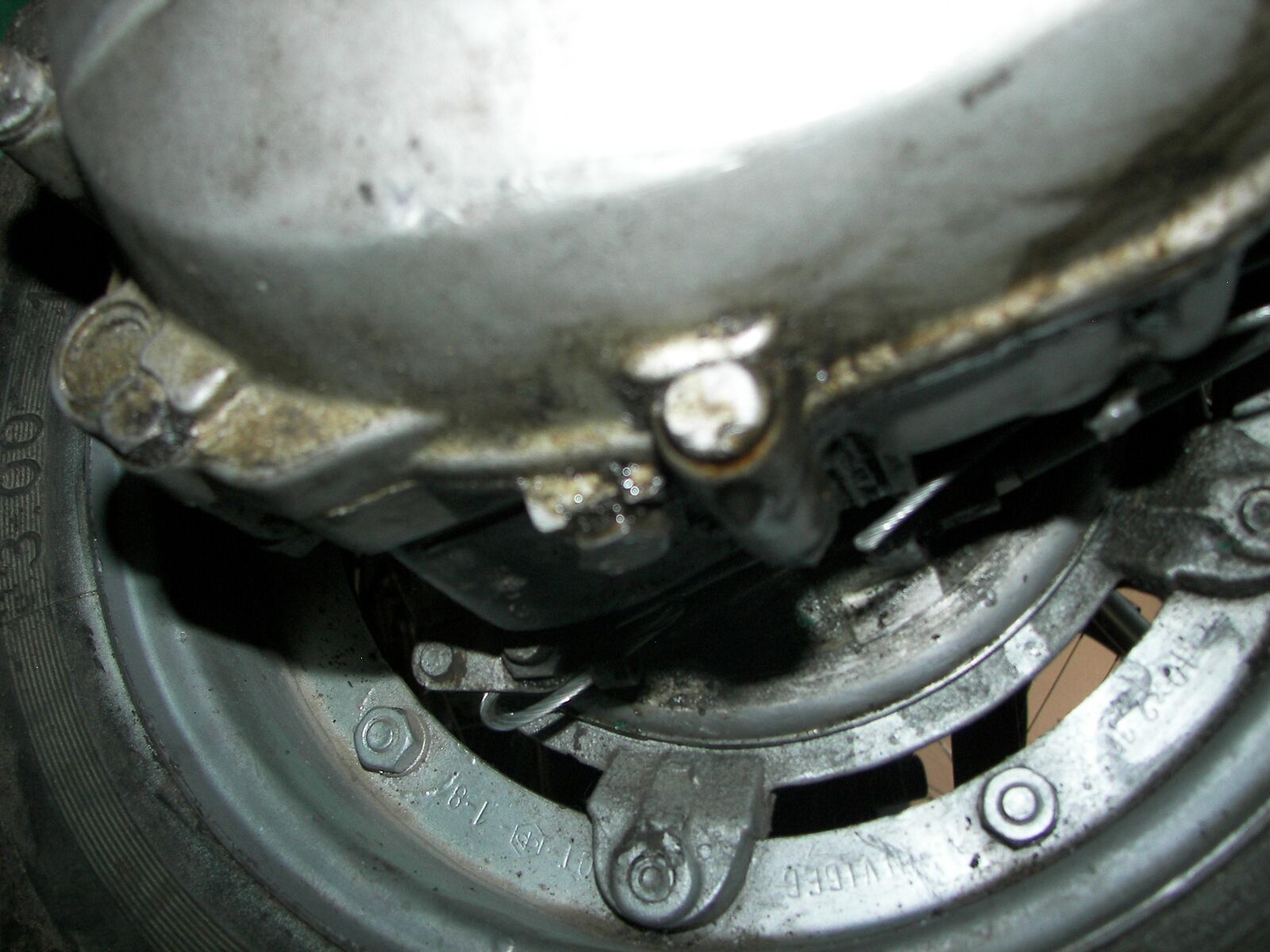

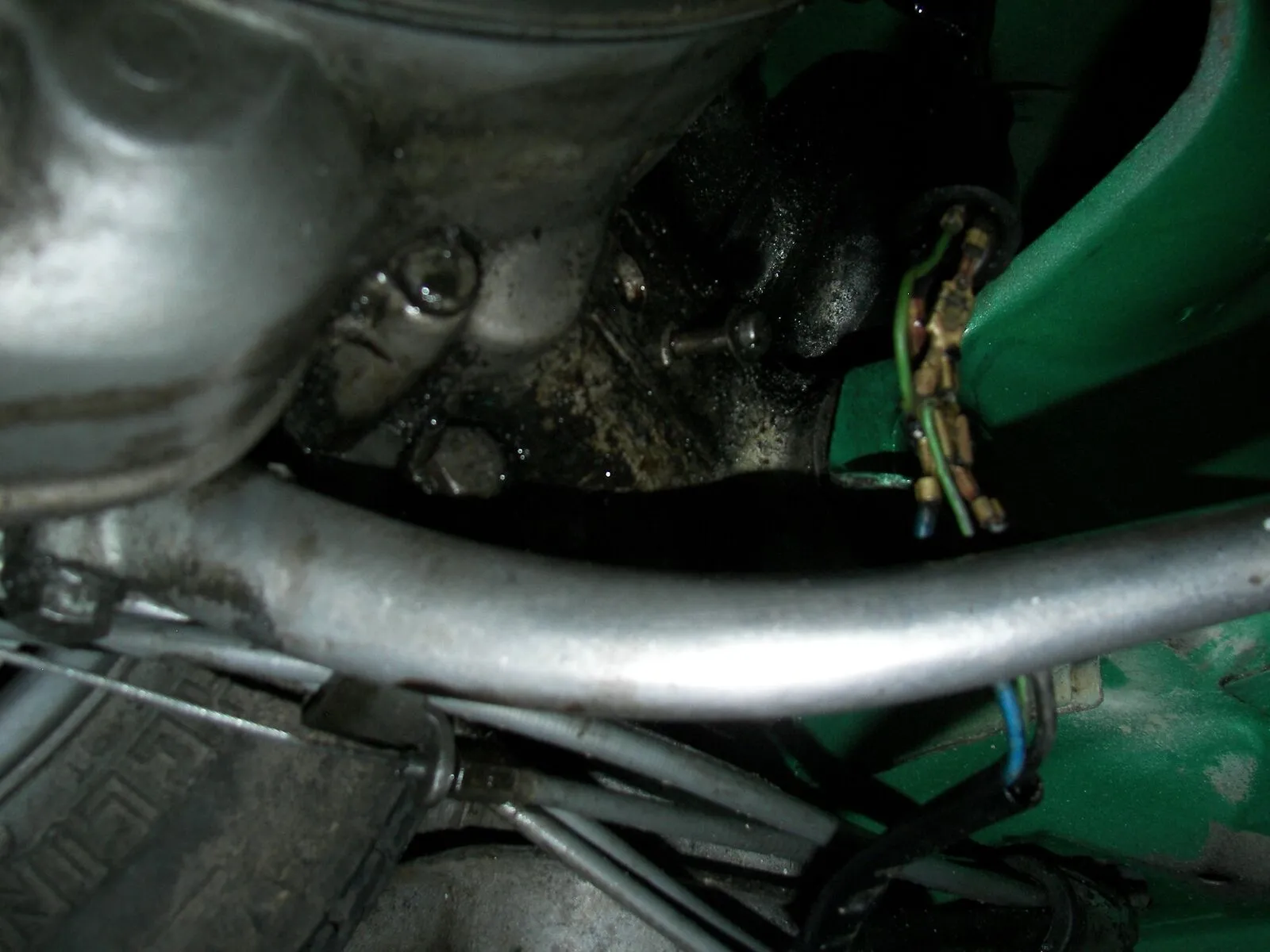

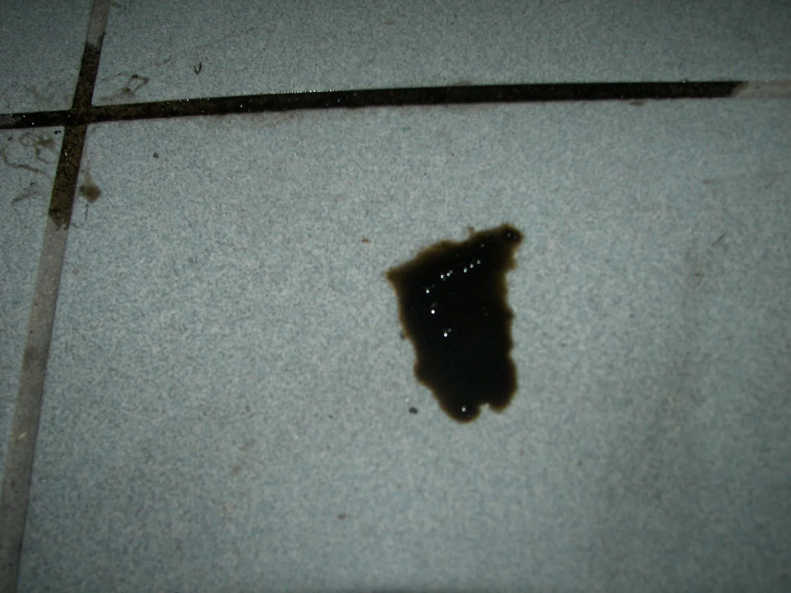

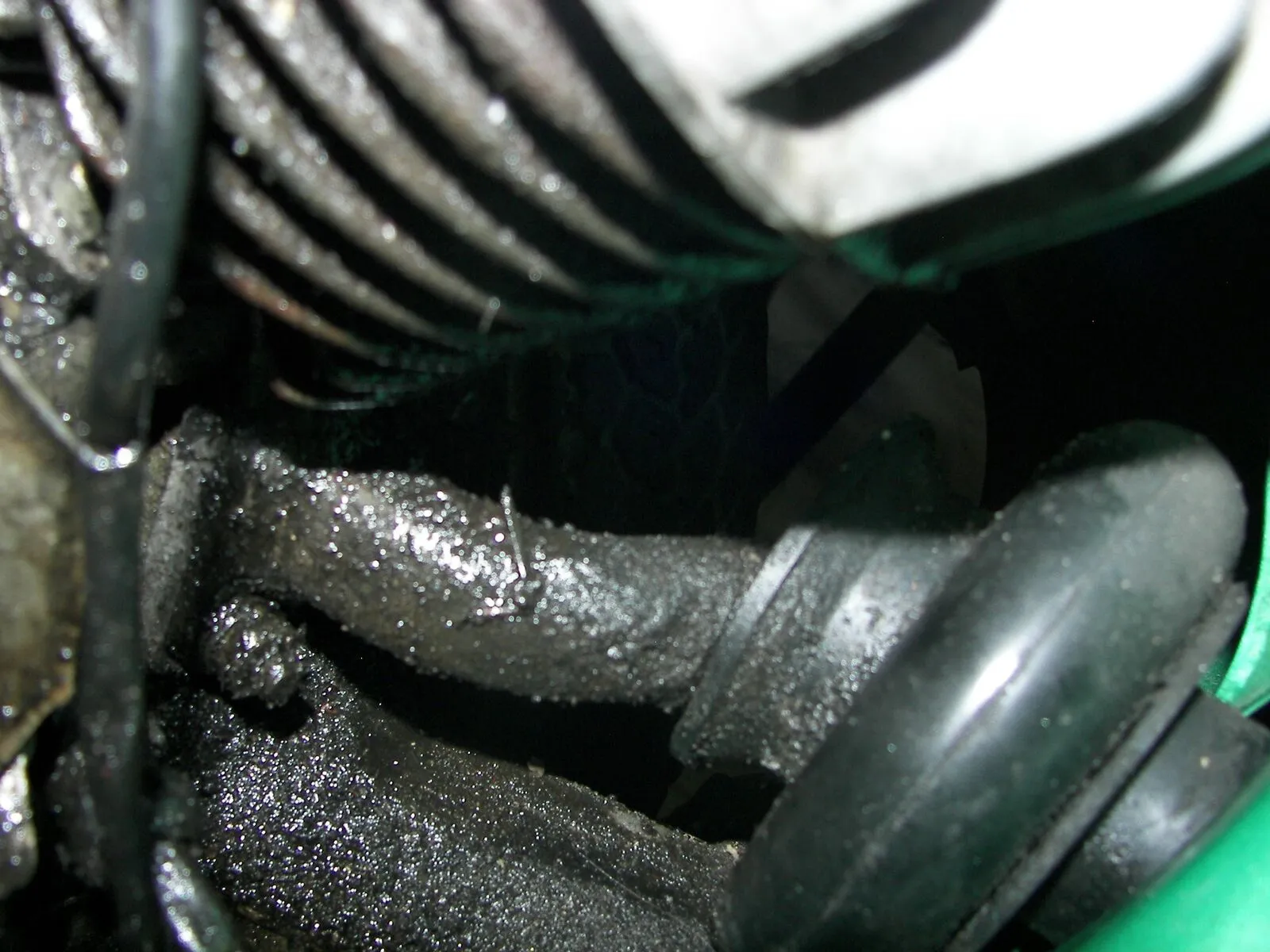

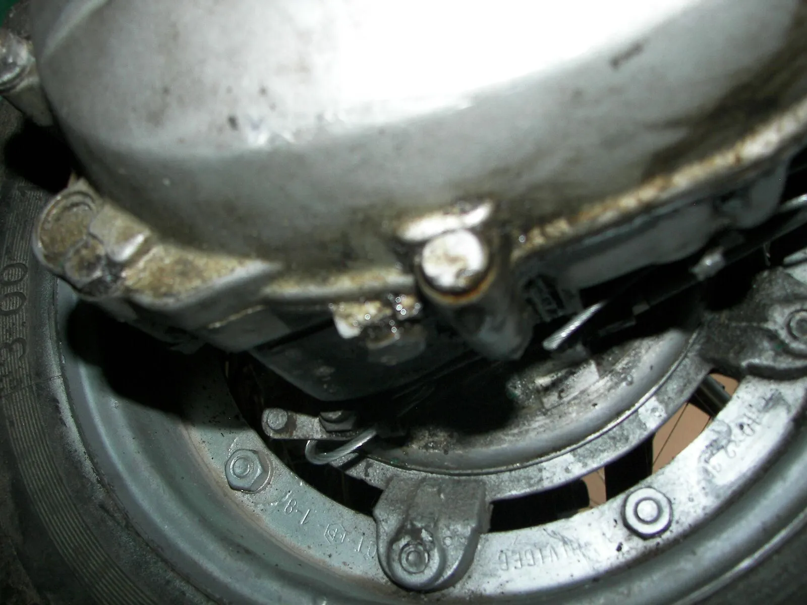

    meine Vespa 50N special von 80 verliert irgendwie öl und ich hab keinen blassen Schimmer wieso, bzw denke dass irgendeine dichtung undicht ist. nur jetzt ist die Frage welche... hat jemand eine ahnung? Vielleicht helfen die bilder...

    als erstes mal ass auslass dichtung kontrollieren....ist nahe liegend, da der siff am zylinder sichtbar ist

    die idee kam mir aufgrund der bilder auch als erstes, doch warum ist im letzten ein ölfleck auf dem boden. ich denke zusätzlich sollten die dichtungen an de einfüll- bzw. ablassöffnung gewechselt werden.
    ich würde auf jeden fall biedes in betracht ziehen, ich kann mir nicht vorstellen, das es vom ass auf dem boden sifft, wenn sie steht und aus ist.

    was für ne dichtung kontrollieren? ich hab da ja leider keinen blassen schimmer von. nur wenn man genau hinschaut ist es auch schon am krümmer der vom vergaser kommt feucht.... und was ist das auslassventil bzw wo? und wie kontrollieren?

    ass=ansaugstutzen....das teil wo der vergaser dran hängt.....
    auslass=der teil an dem der auspuff am zylinder angeschraubt ist.... beides verfügt über eine dichtung,die solltest mal kontrollieren......
    desweiteren die dichtung von der öl einlassschraube,sowie die dichtung der ölablassschraube
    [Blockierte Grafik: http://home.arcor.de/defa/vespa/grafik/oelwechsel.jpg]
    [Blockierte Grafik: http://home.arcor.de/defa/vespa/grafik/oelstand.jpg]die 2 ist öleinlass,die 1 ölauslassschraube

    sehr gut, dann kommt das glaub ich von dem ass. dann werd ich die dichtung mal erneuern.... zudem kann es auch sein dass die dichtung vom zylindergehäuse (oder wie das heißt) undicht ist? sieht nämlich auch irgendwie danach aus

    da sind dichtungen dran? hab bei mir nie ne dichtung gesehen, wie soll die denn aussehen? ich habe da nur die ganz normale schraube drin, die auch noch durchdreht.. da muss ein neues gewinde rein

    Dichtring Ölablassschraube

    gibt es da nicht auch so kupferdichtungen? sowas hab ich zumindest immer drin=)

    ich nehm fuer die getriebeölschrauben teflonband funktioniert auch ohne probleme.

    also bei mir lekt es nur mehr zwischen zilinder und ansaugstutzen aber das werde ich hoffentlich beheben können.
