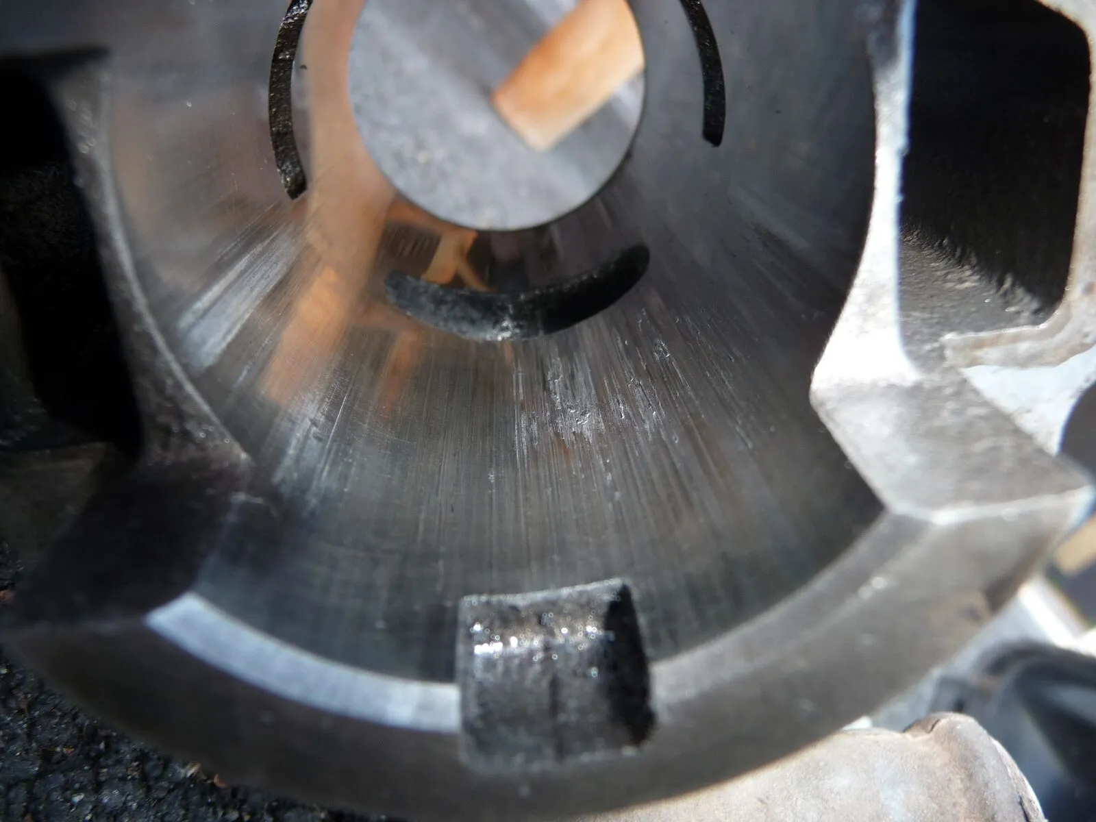

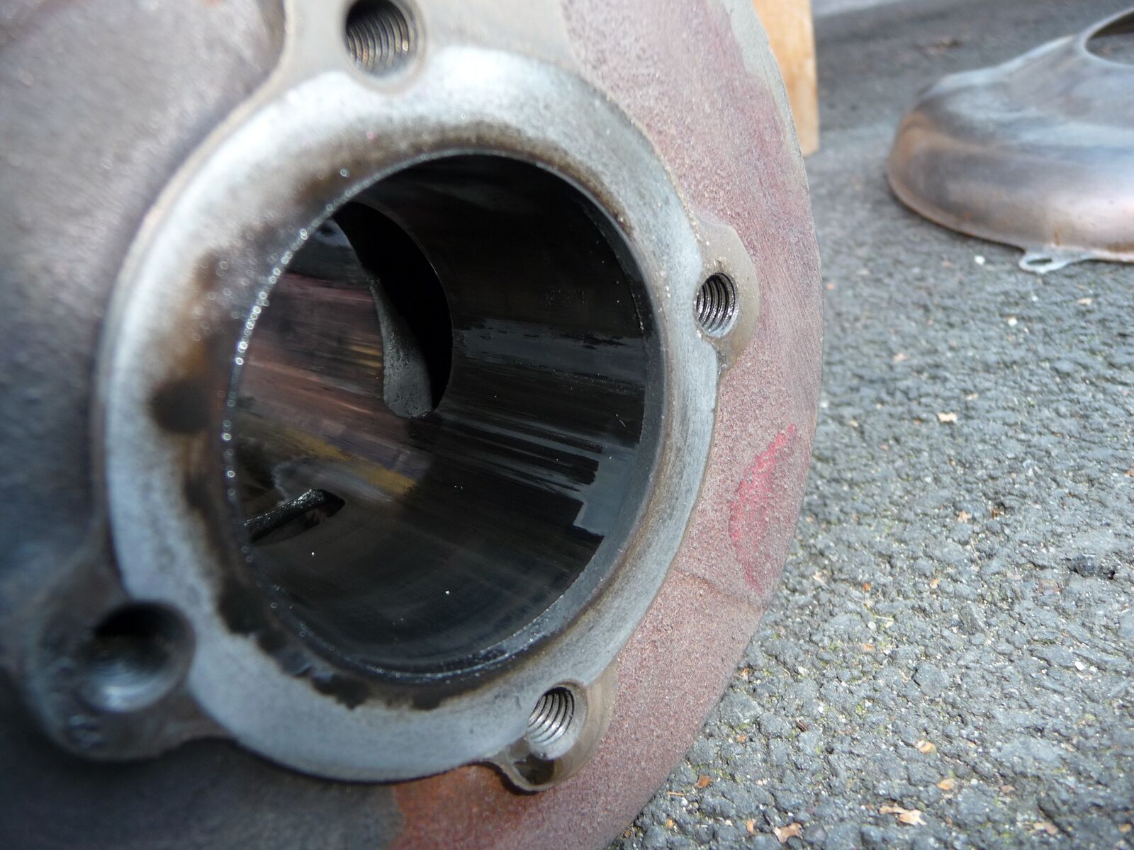

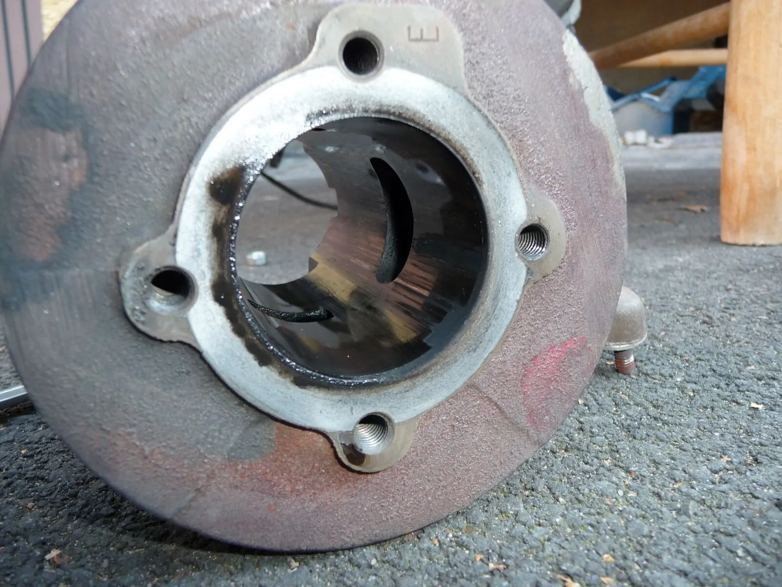

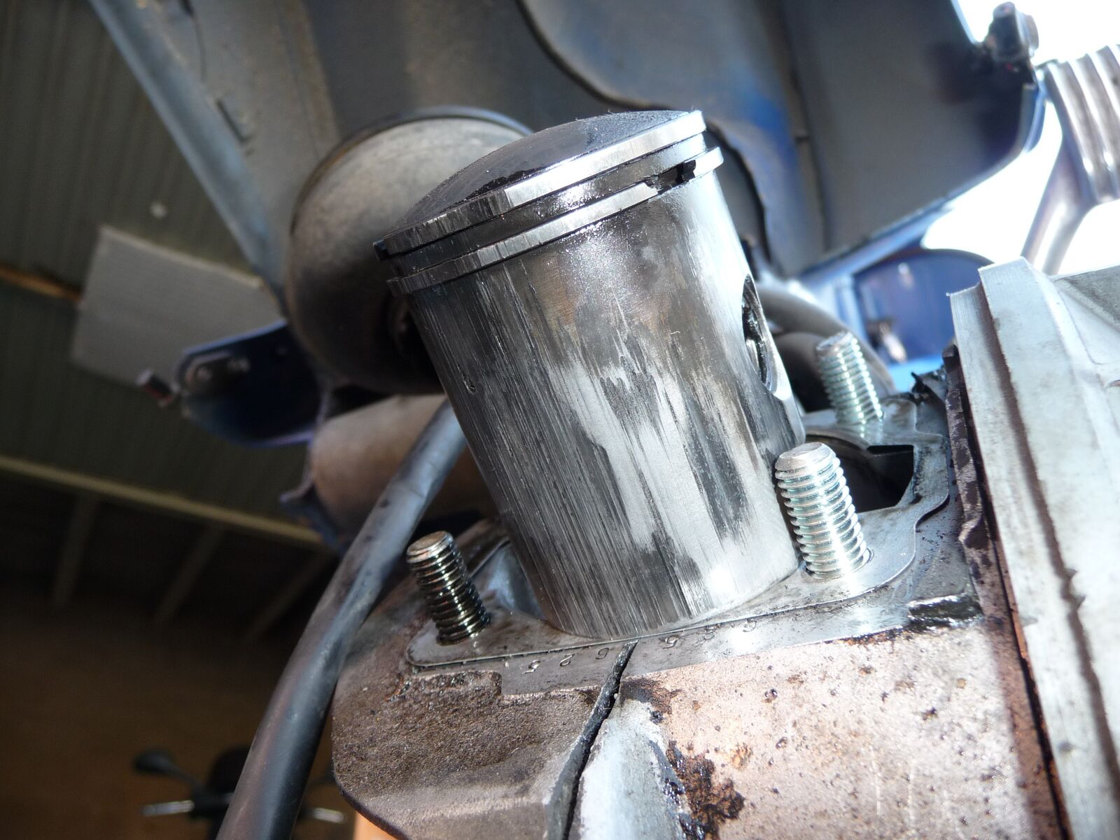

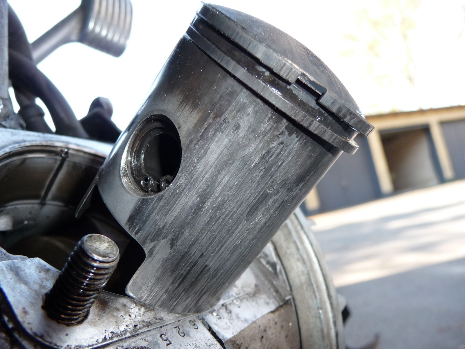

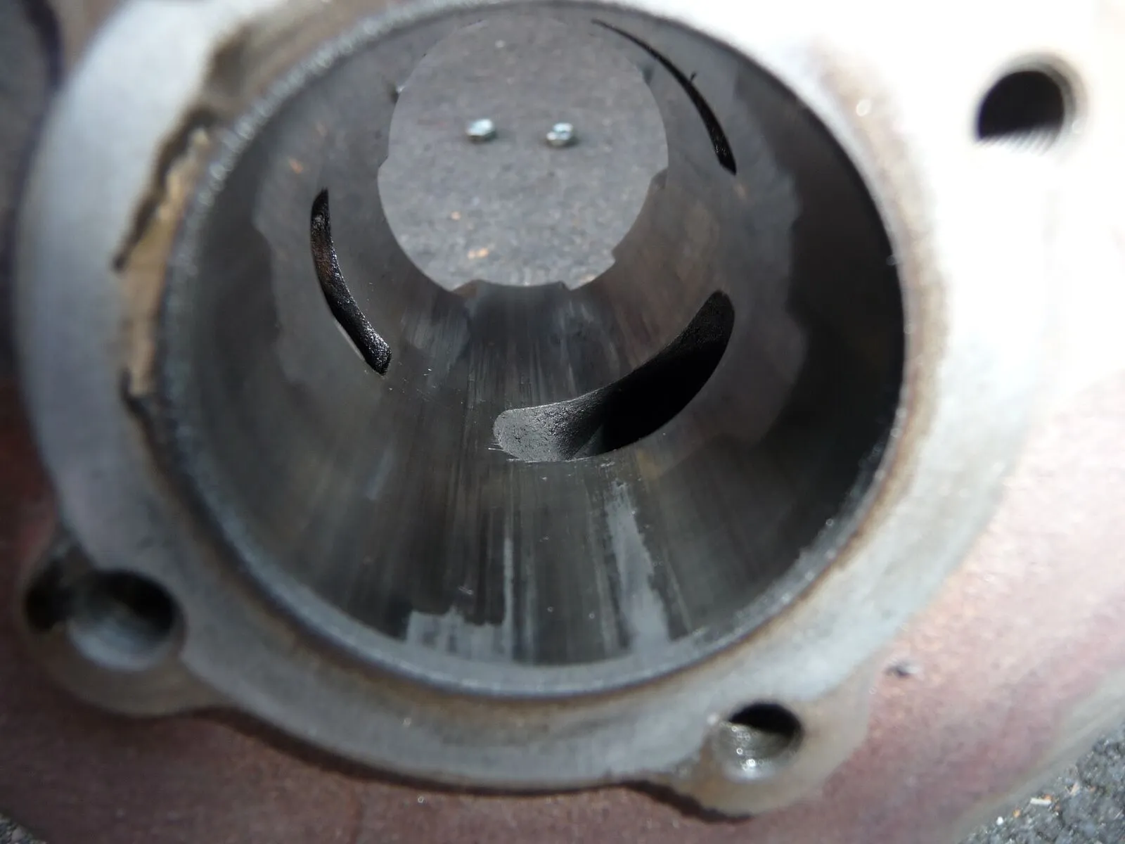

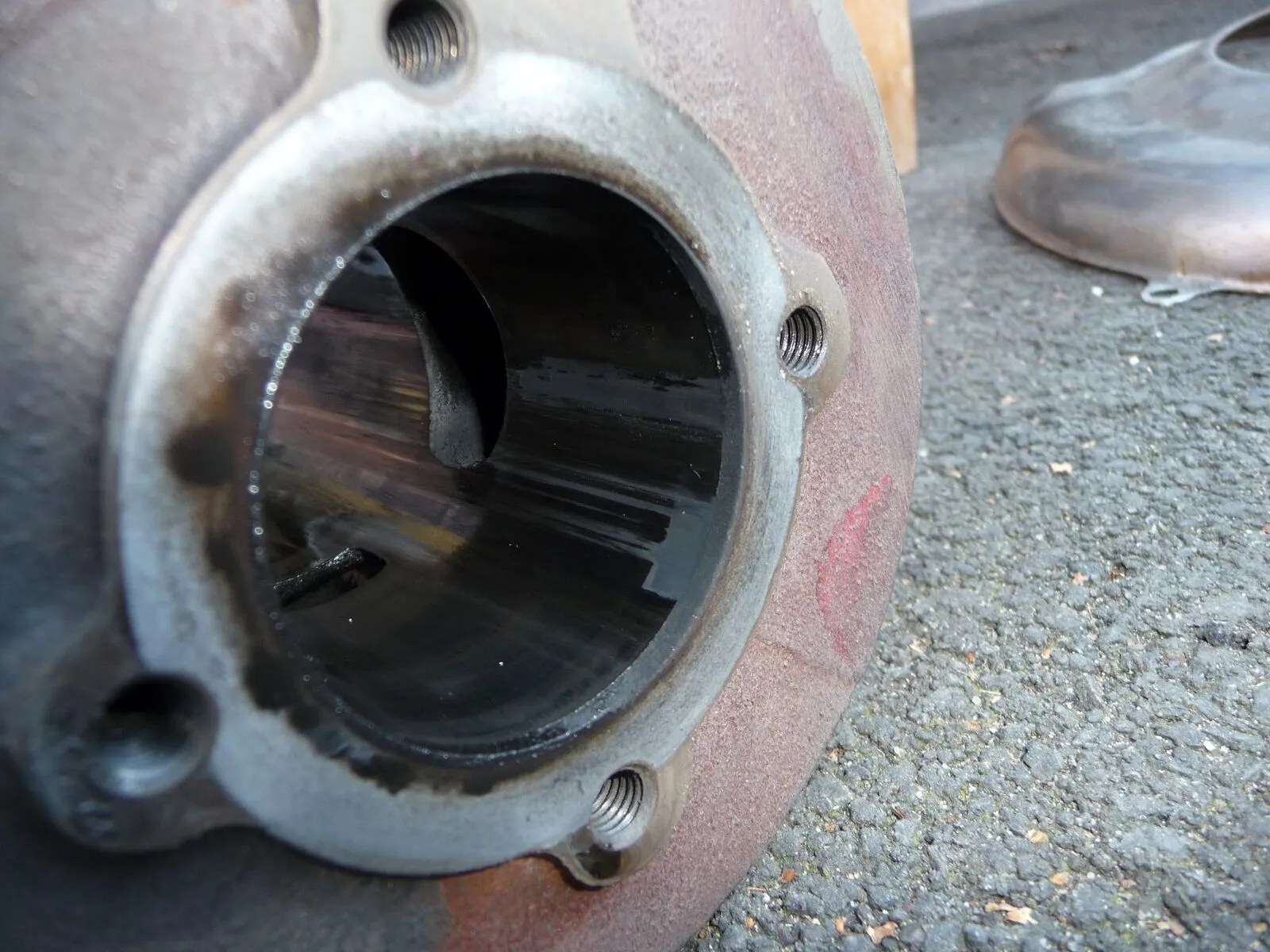

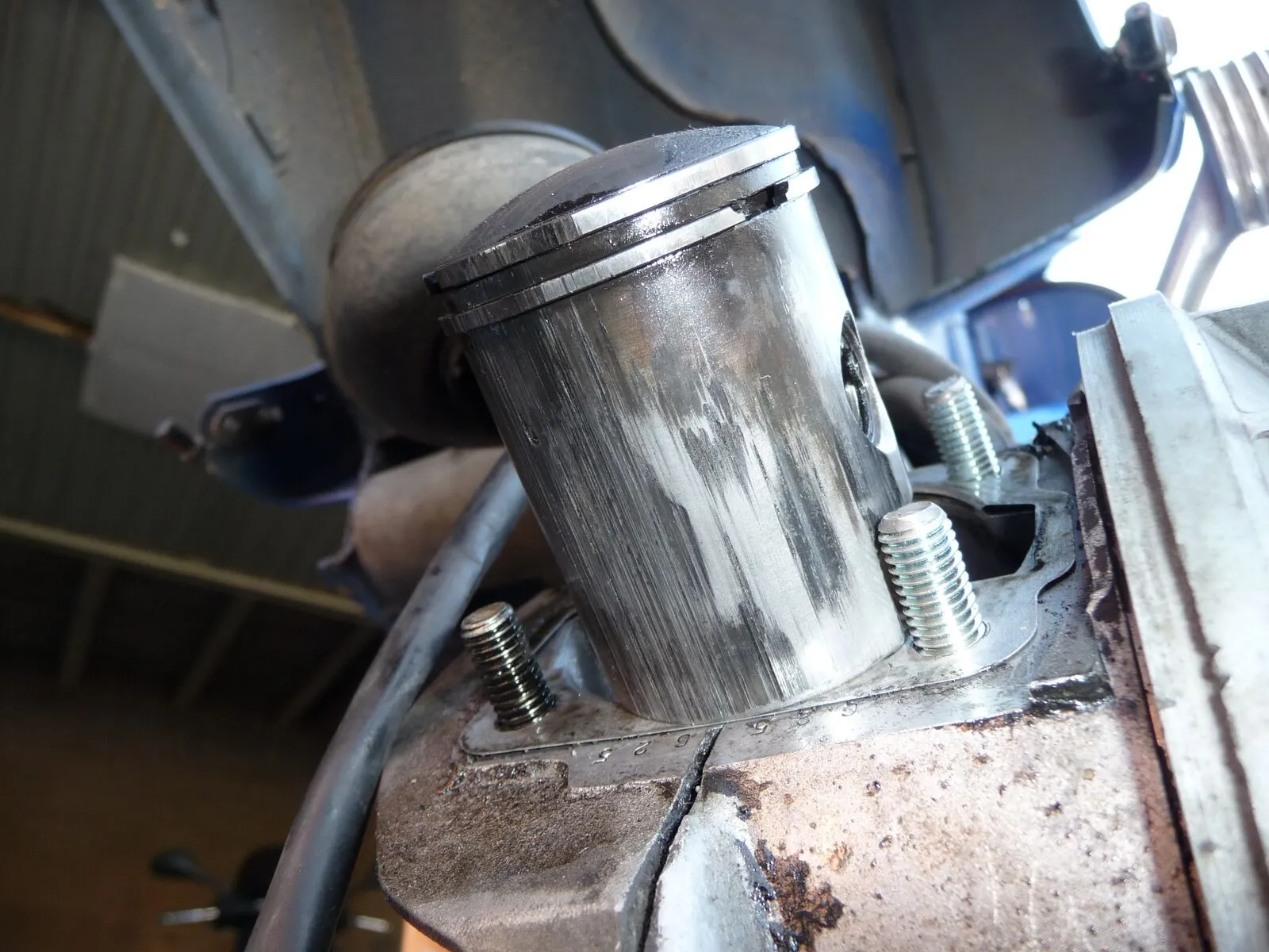

  • So, grad zerlegt und Bilder gemacht.
    Bilder sagen bekanntlich mehr als 1000 Worte.

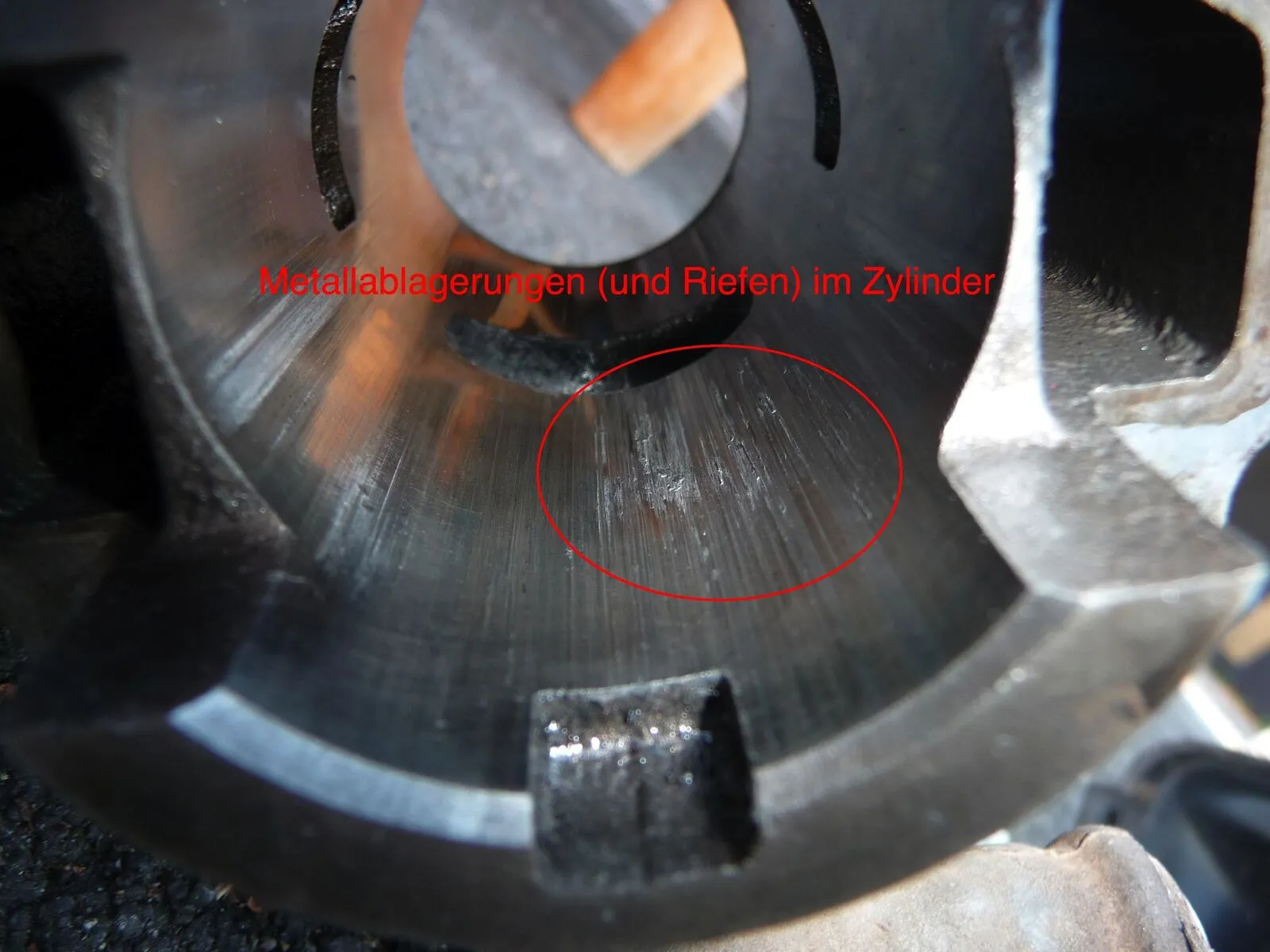

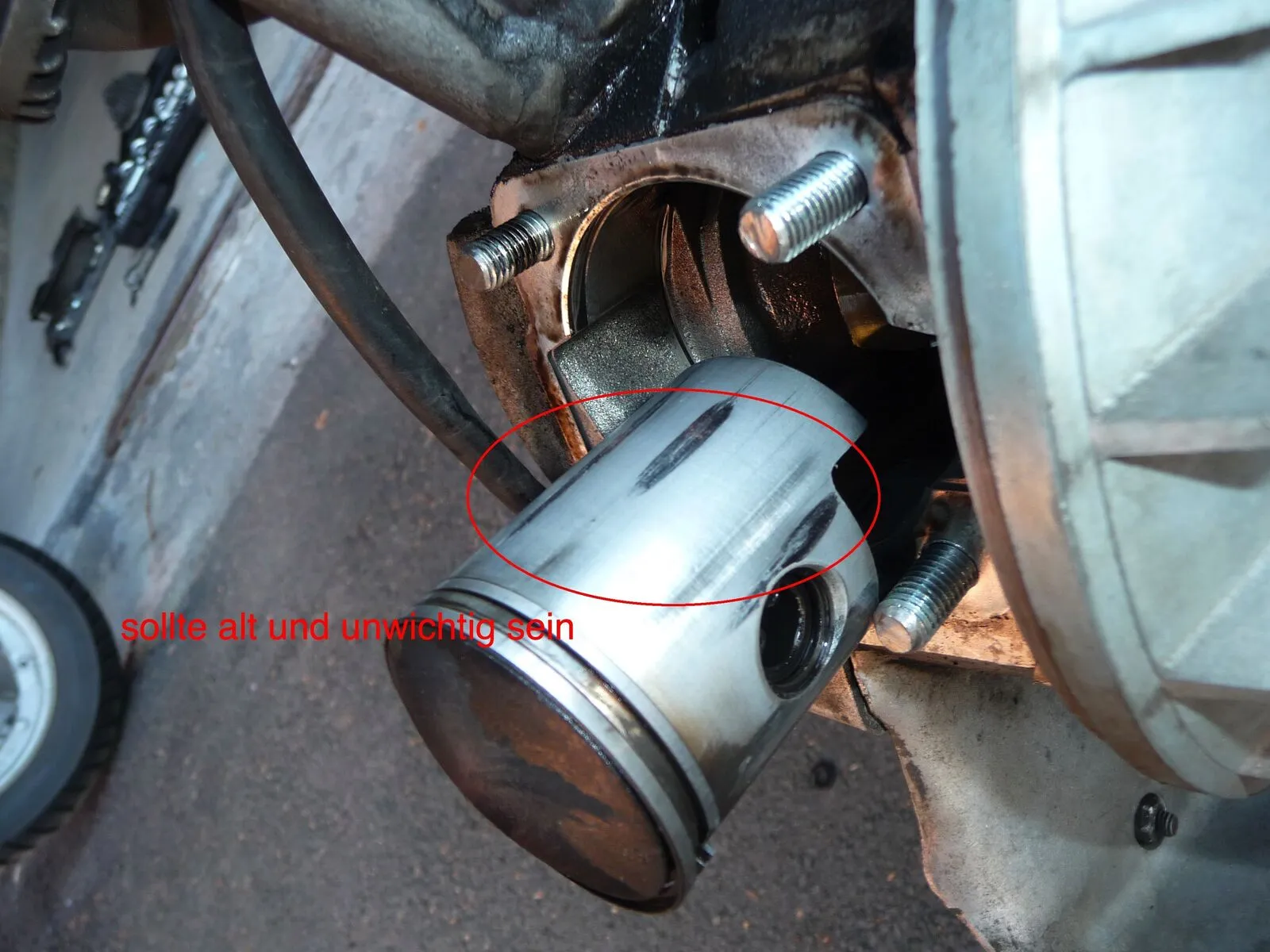

    Kein Kolbenring ist gebrochen, der untere hat aber einige Riefen mehr als der obere. Der Kolben schaut auch nicht mehr Gesund aus.
    An der Zylinderwand Auslassseitig unten hängen leichte Metallablagerungen und im Kolben ist eine kleine Vertiefung mit 4mm Durchmesser.
    Hab leider grad wenig Zeit, muss weg.
    Es gibt morgen noch markierte Bilder (von Vertiefung, ...).

  • also ganz gesund sieht das ja nicht aus... also die riefen sind sicher nicht normal aber ich kenn mich da net so doll aus
  • Das sieht wohl nach einem Kolbenreiber aus =/
    Hatt die gleichen Symptome wie du bei meiner Yamaha DT, auch bergab mit gleichen Problem.
    Der letzte Klemmer/Reiber hat ihr allerdings den Rest gegeben, Zylinder und Kolben nicht mehr benutzbar - nach Ausbau sah es von der Art der Spuren aus wie bei dir, nur viel stärker :/

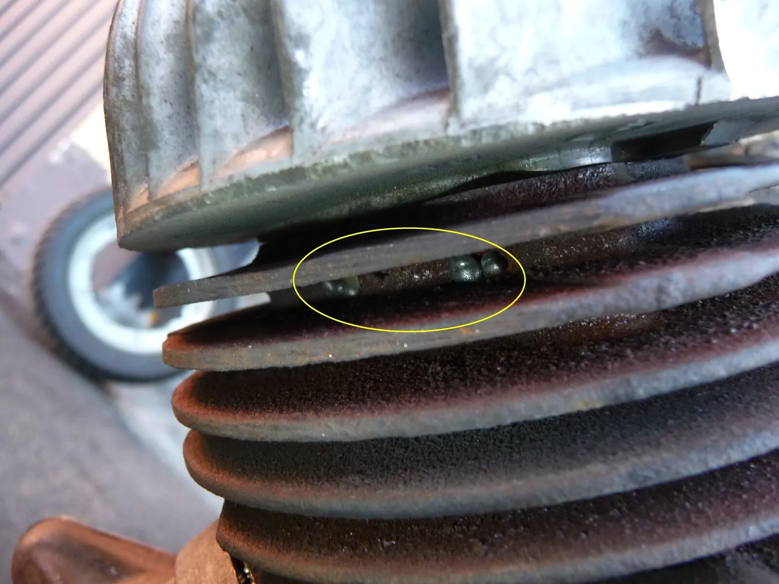

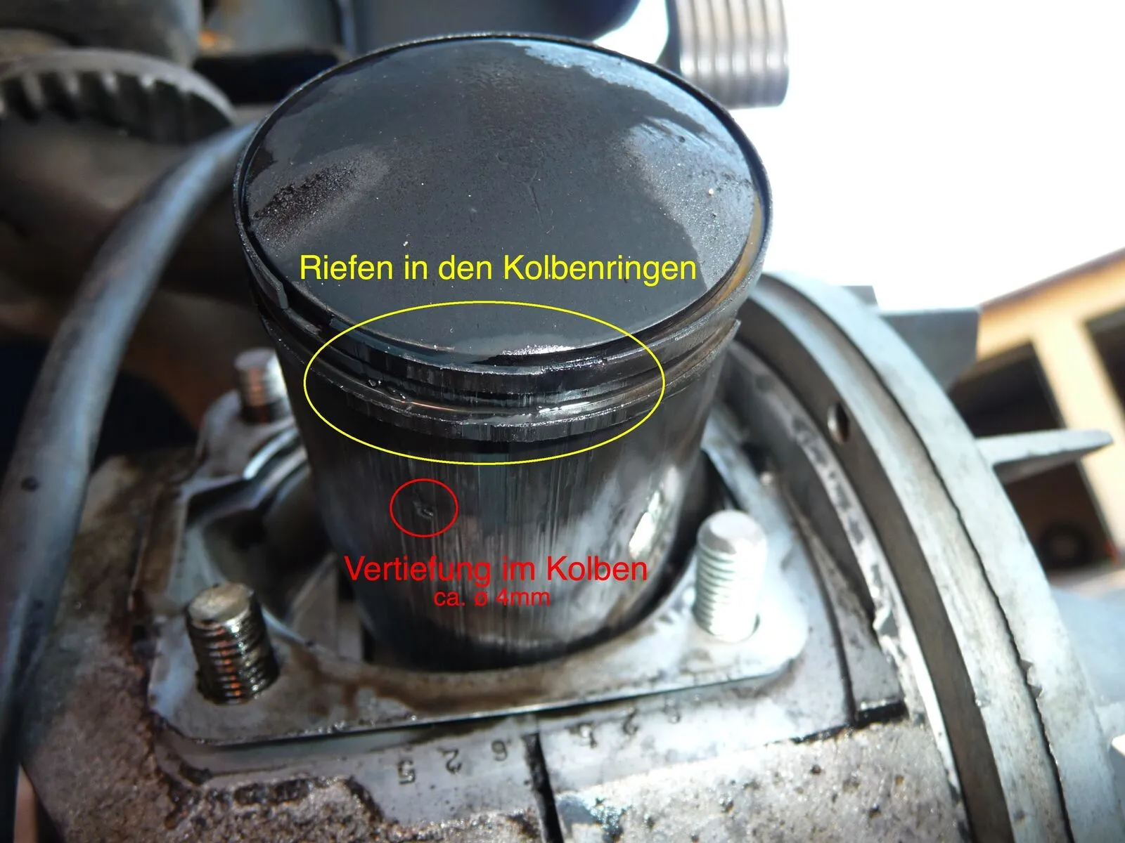

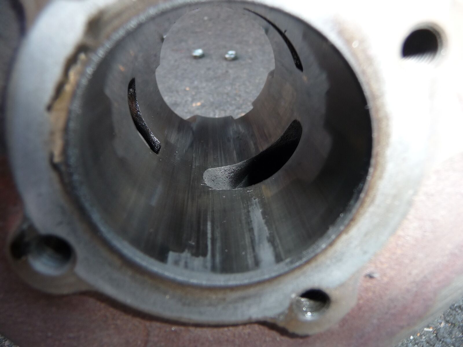

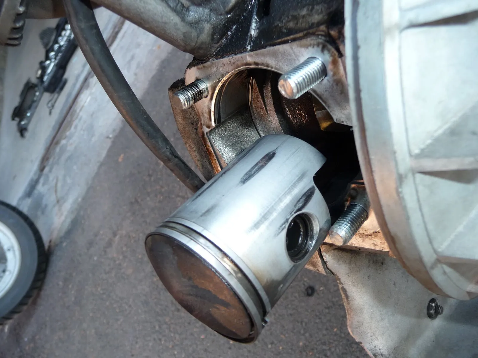

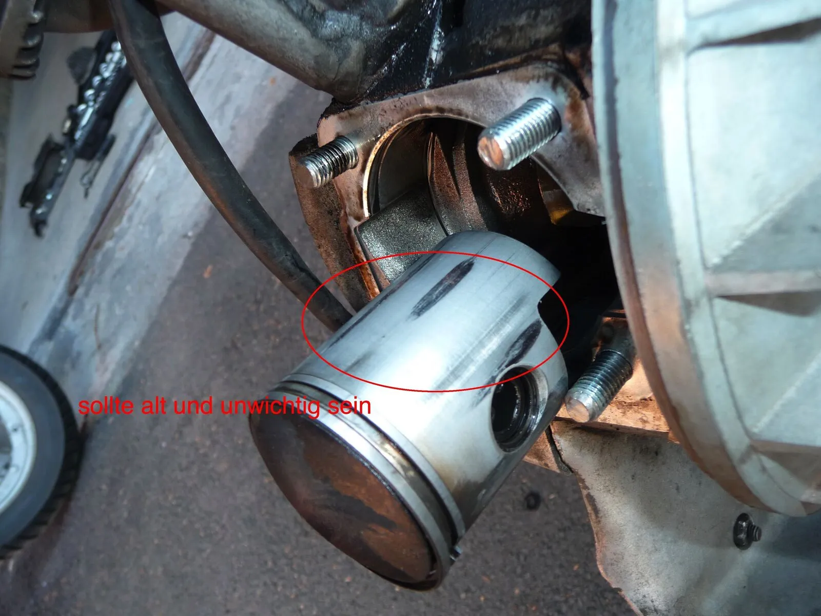

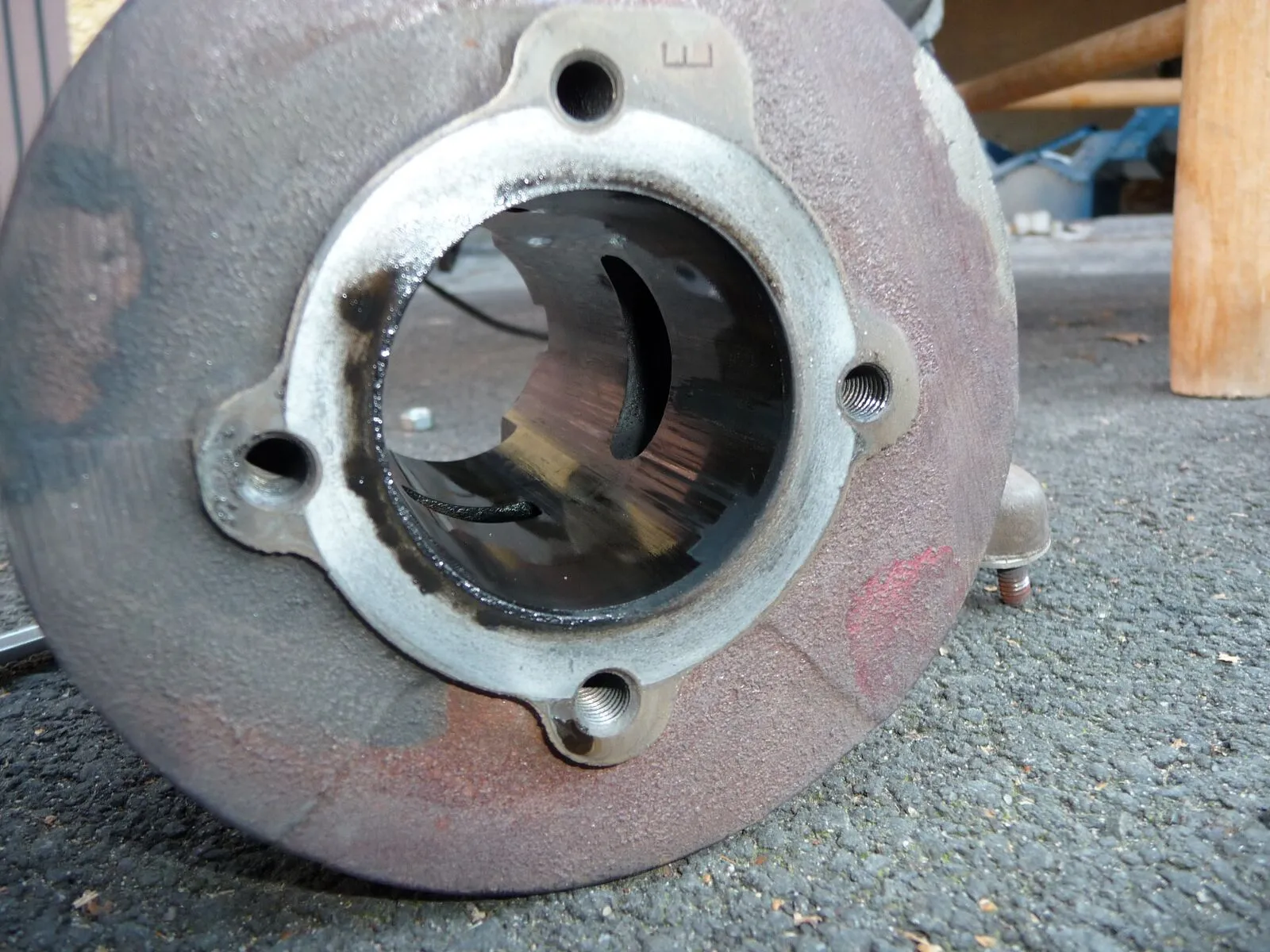

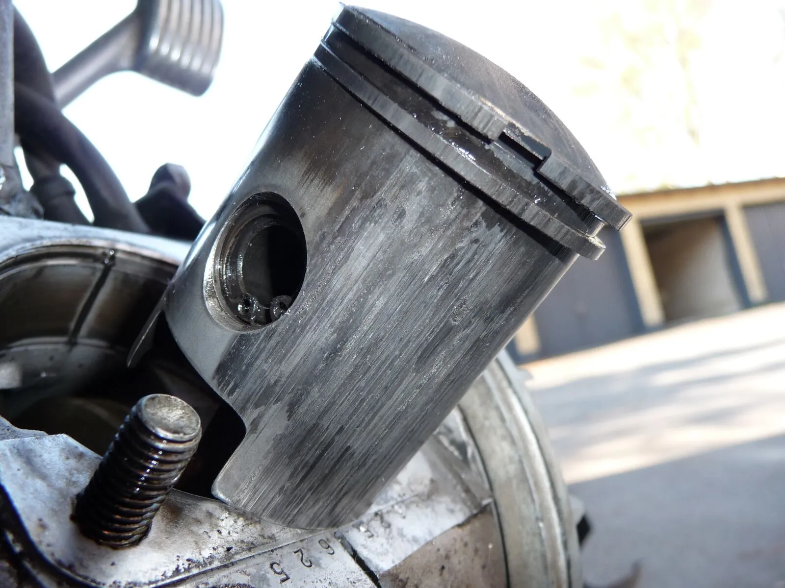

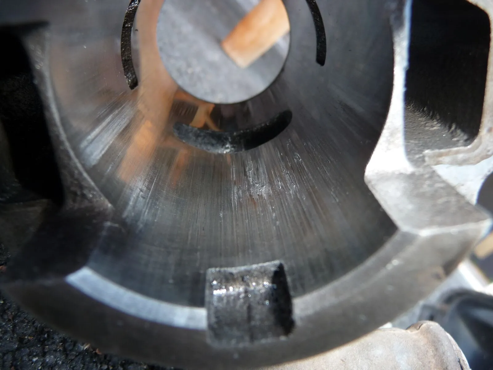

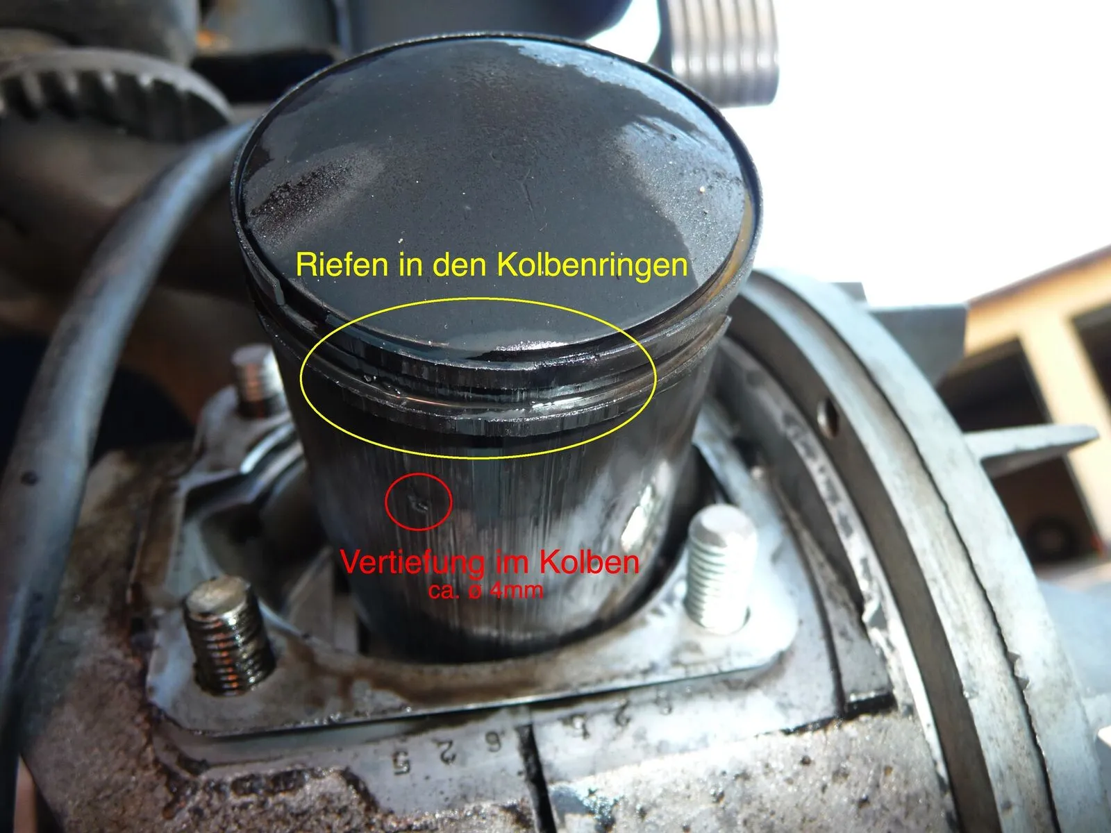

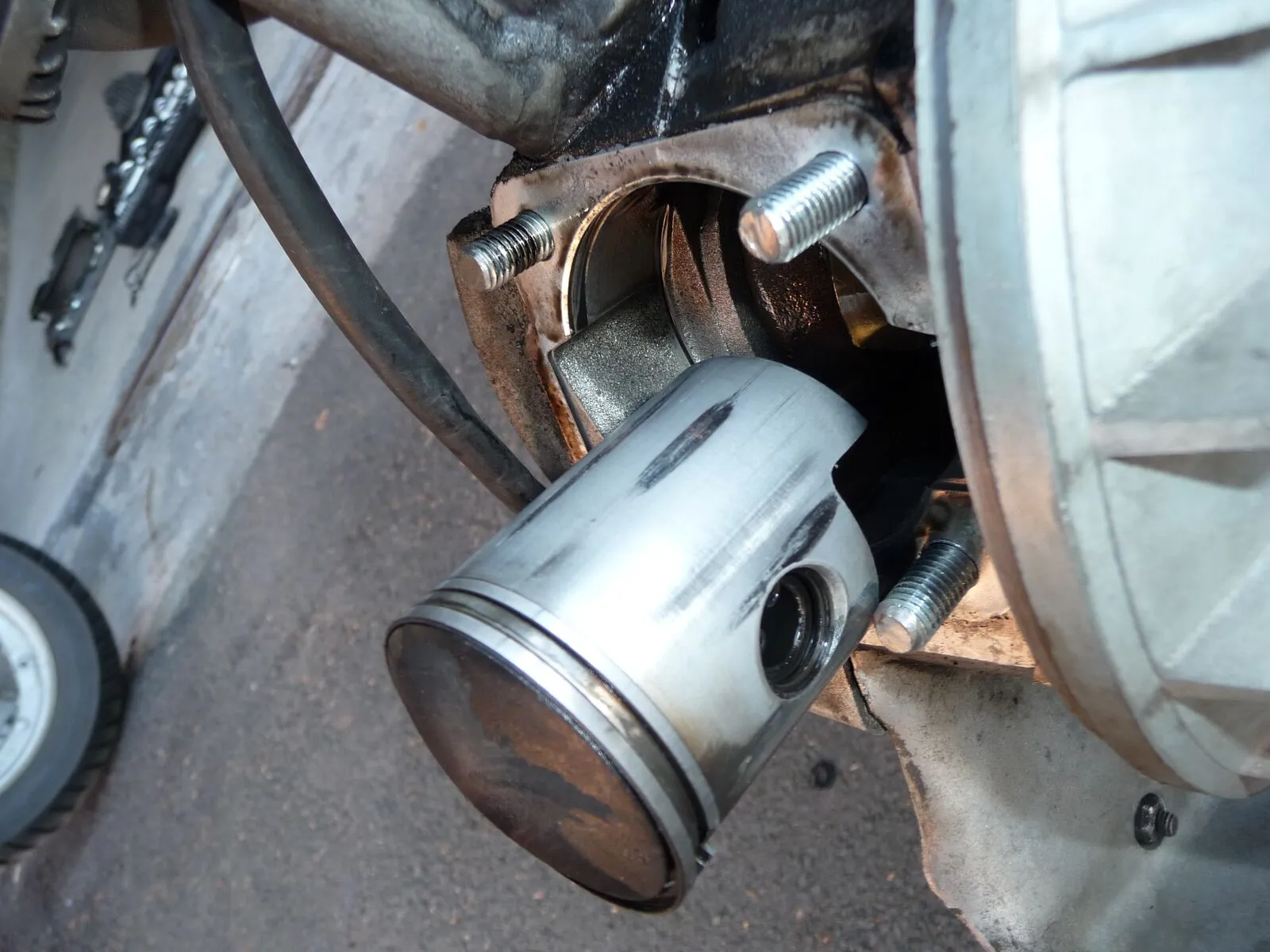

  • Hier noch ein paar erläuterte Bilder.
    Kolben:
    Zylinder:

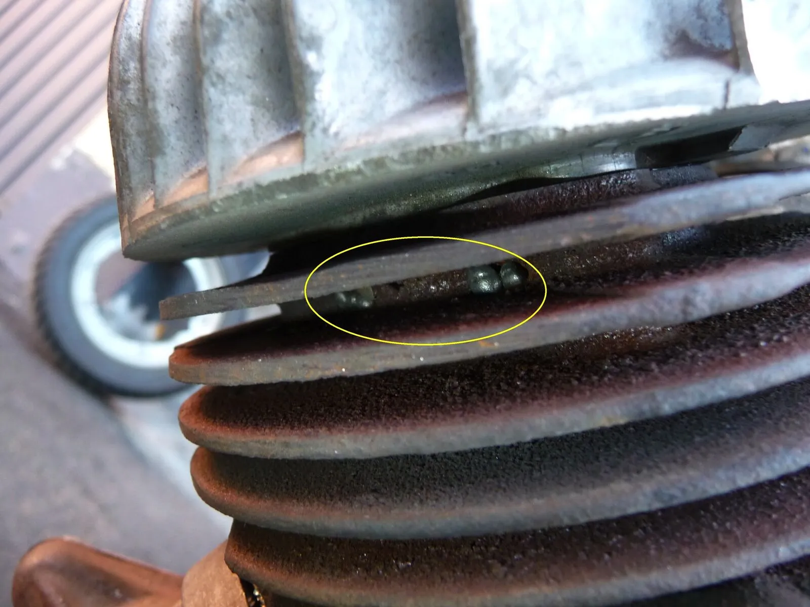

    Hat jemand eine Idee was des sein könnte und woher des kommen könnte:
    (Schaut aus wie Zinnkugeln, lässt sich leicht ankratzen aber nicht entfernen)
    Was würdet ihr mir raten, was ich machen soll? Zylinder honen lassen und Übermaßkolben wird zu teuer. Nach einem billigen Zylindersatz in ebay suchen wär günstiger.
    Weiterfahren nach (m)einer Schleifkur und neuen Kolbenringen? ?( (Wär ganz schön riskant, aber da der so eh schon nichts mehr daugt.)
    Ende des Jahres (wenn ich meinen A-Schein hab), kommt sowieso der 133er DR wieder drauf, der schon bereit liegt. Deswegen will ich da jetzt auch nicht viel Geld ausgeben.
    Was war die Ursache? Zu hohe Drehzahl durch die abwärtsfahrt? Zu heiße ZK (Bosch W5AC)?

  • jo vergleich doch mal dein kolbenbild mit dem interessanten thread hier über kolbenbilder (SuFu). evtl. etwas zu mager bedüst? würde alles schön saubermachen, bei bedarf neu bedüsen, neue kolbenringe und fertig. in zukunft dann vl den zylinder nicht komplett ausreizen über längere strecken (vor allem bergab).
    mischungsverhältnis war aber 1:50? sorry der nachfrage aber könnte ja sein :)
    lese gerade: 74er HD sollte in ordnung sein. zündkerze sollte aber eine W4AC sein (quelle: schrauberling.de).

  • hab ich was überlesen oder ist das ein beschichteter zylinder? wenn ja sieht das in der ot gegend so aus als sei da was abgeplatzt, wenn das stimmt würd ich da keinesfalls mehr mit fahren...
    diese bilder hier meine ich:
    ich würd das teil so nicht mehr weiterfahren ES SEI DENN es ist grauguss, dann vll mit neuen ringen und oder kolben
