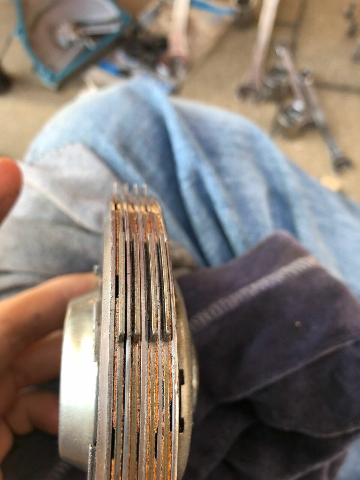

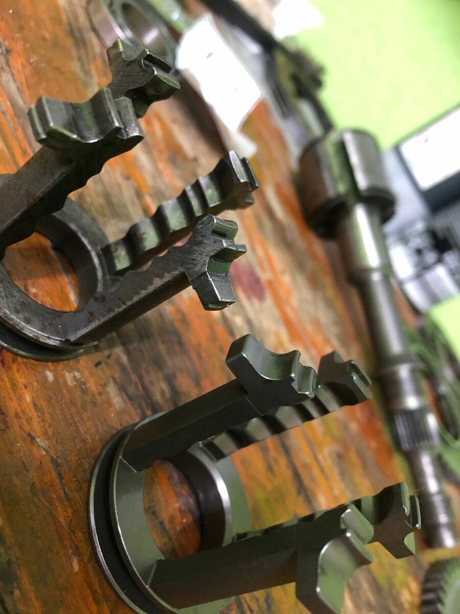

Weiter kamen dann noch Kolbenringe neue Sicherungsbleche und -ringe für sämtliche Schrauben und Wellen. Ich habe bei der gelegenheit eine neue Schaltklaue sowie endlich eine Originale 3-Scheiben Kupplung eingesetzt. (Vorher hatte mir jmd. eine 4-Scheiben empfohlen aber das war keine gute Entscheidung). Natürlich kamen auch alle Halbmondkeile neu und ich hab die Dämpfergummis von der Motorblockschwinge ausgetauscht. Jetzt fehlen nur noch hier und da paar Kleinteile die eigenltich nicht relevant sind für die art des "Umbaus".

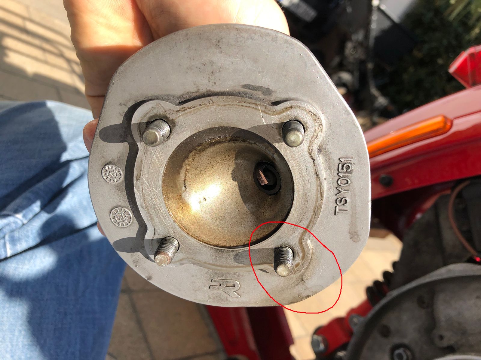

Um es für alle vielleicht nochmal etwas deutlicher zu machen das Geräusch kommt einzig und allein von der Gegebenheit dass sich der Kolben innerhalb des Zylinders ganz leicht kippen lässt und zwar über die Achse des Kolbenbolzens und nicht links/rechts quer dazu.
Wenn man bei abgestelltem Motor am Lüfterrad dreht kommt man mit etwas Geduld genau an einen Punkt bei vor- und Rückwärtsbewegung das genau zu diesem Klappern führt dass ich händisch simuliert habe.
