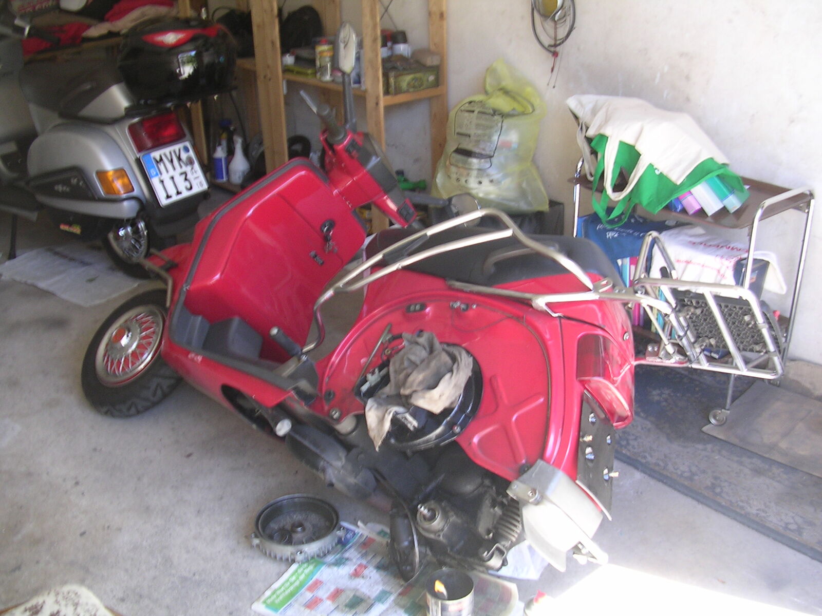

  • Vespa Cosa springt nicht an
    • conny1938

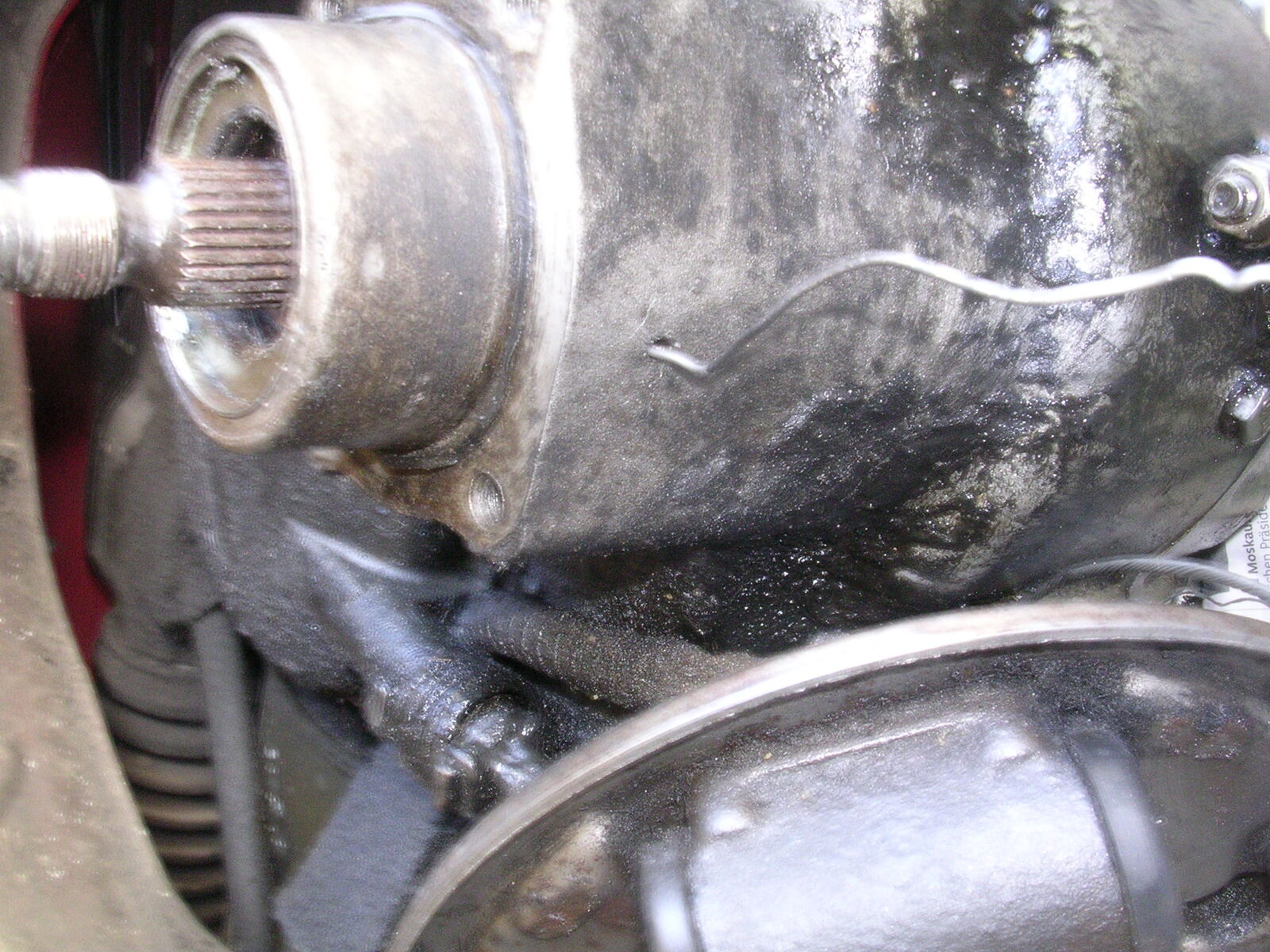

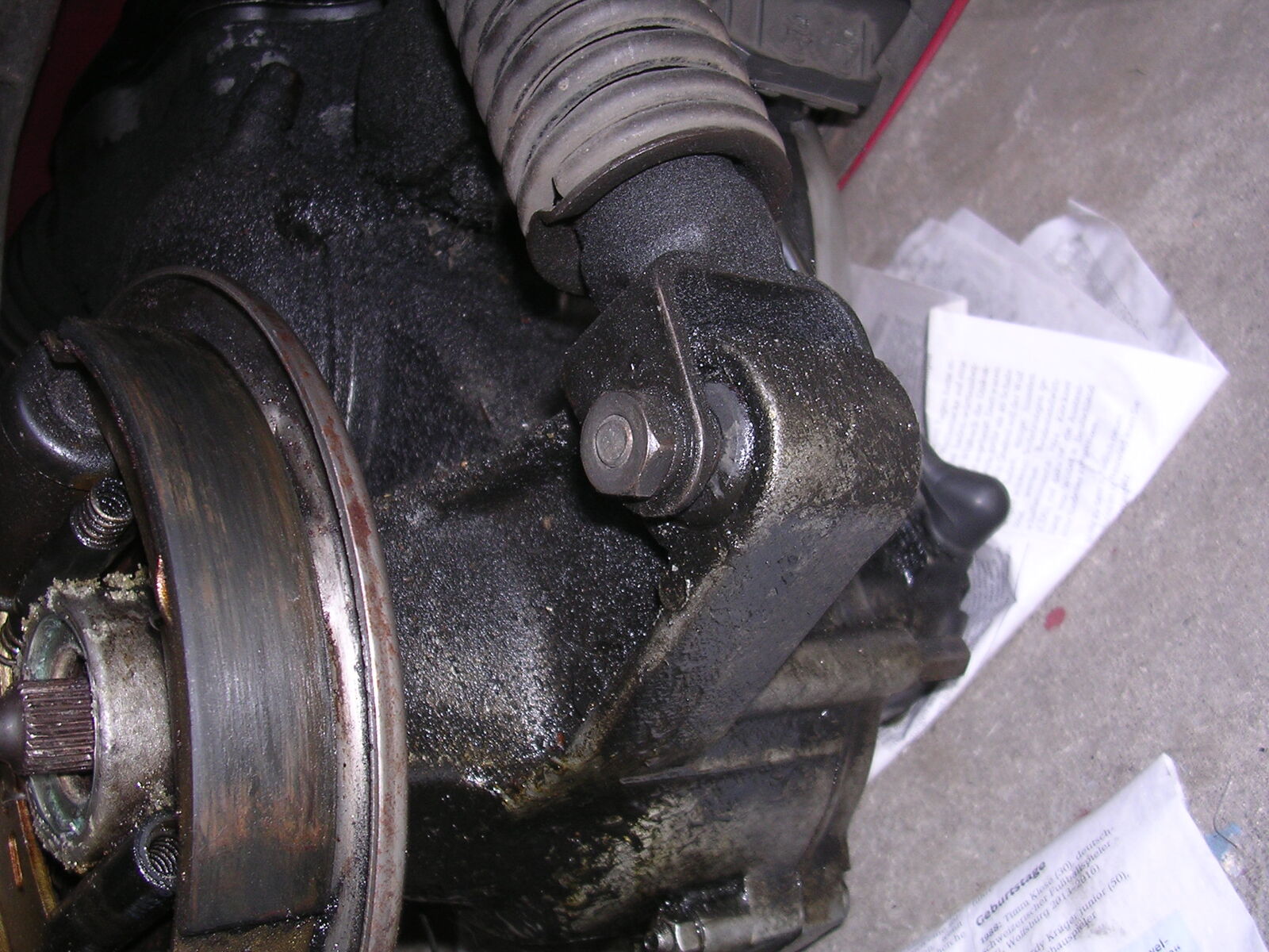

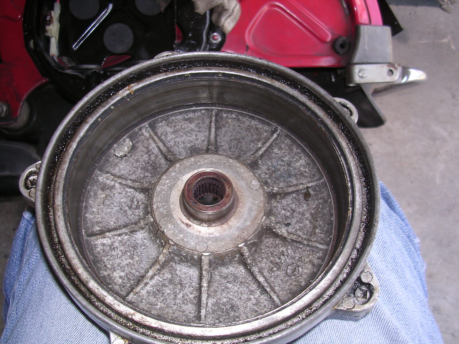

    • June 11, 2019 at 14:54

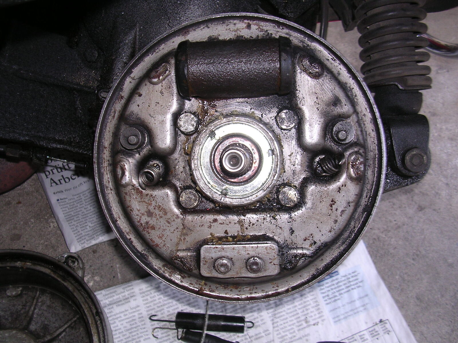

    Volker:
    habe den Bremszylinder und Bremshalteplatte sowie neue Beläge eingebaut, neuen großen O-Ring und Staubring ersetzt.
    Möglicherweise hat im alten Bremszylinder eine Seite blockiert und deshalb nur mäßig gebremst !
    Bei einem früheren heftigen Bremsmanöver hat die hintere Bremse plötzlich fast blockiert. Daher meine Vermutung, dass die eine Seite im Kolben dann doch reagiert hat !
    Durch den neuen Staubschutz ( Filzing) dreht das Hinterrad etwas schwerer aber das wird sich einlaufen. Die Bremswirkung ist nun gut.
    Danke der Nachfrage.
    Gruß,C.

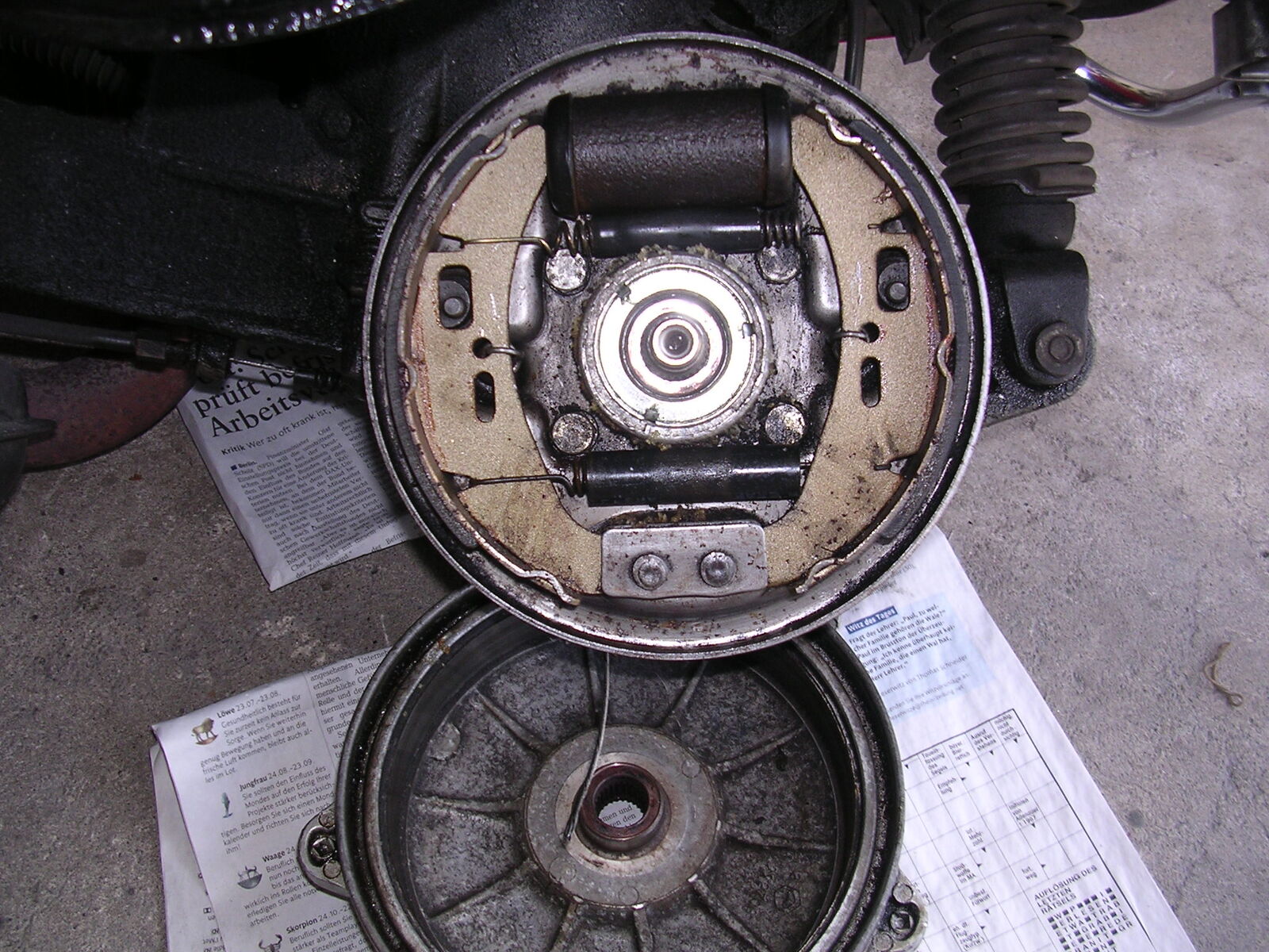

    faro sopra:
    Du hast recht ! Mir ist bei der Demontage aufgefallen, dass ein Bremsbacken einen größeren Abstand hat als der andere. Kann sein, dass die eine Seite des Zylinders fest ist und dadurch keine Bremswirkung hat.
    Werde den Zylinder austauschen. Vielen Dank für den Tip.
    Gruß, C.

    • conny1938
    • May 13, 2019 at 16:51

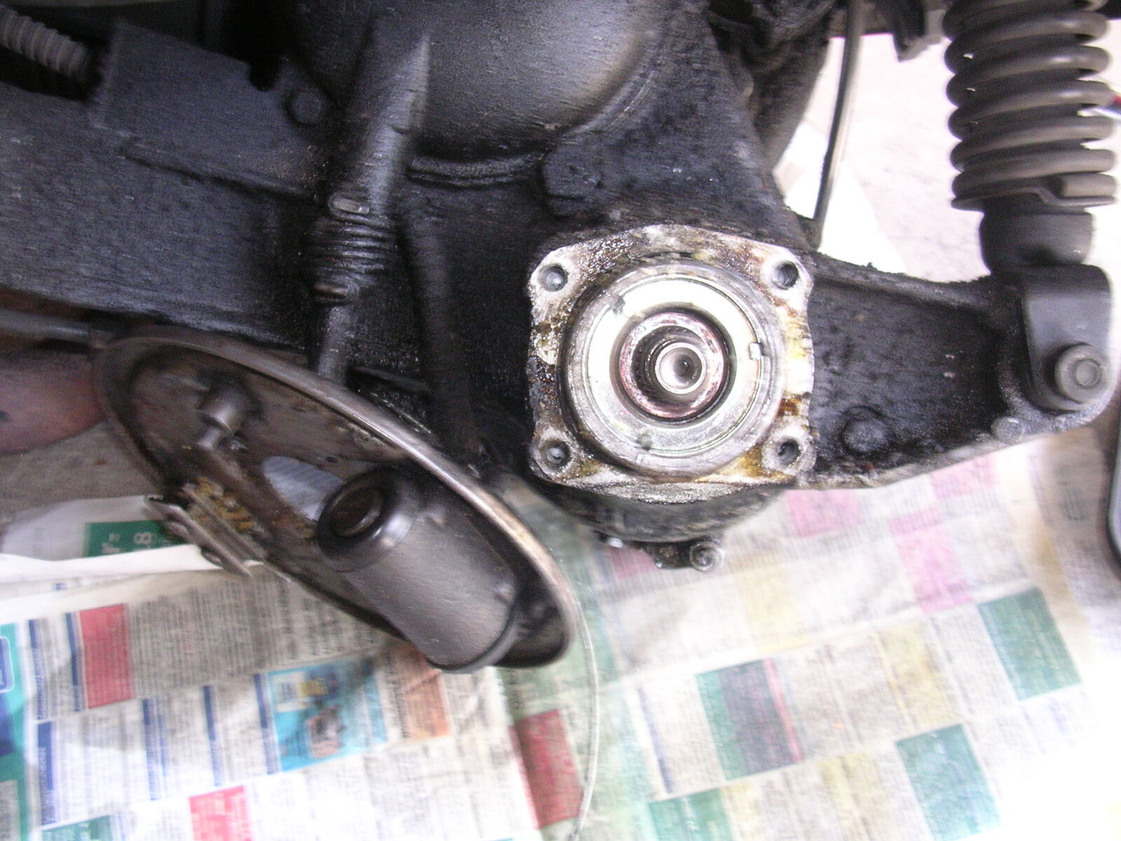

    Hallo Leute,
    habe die Bremsanlage ausgebaut (siehe Bilder). Ich konnte eigendlich keine größere Ölverschmierung feststellen. Das winzige Loch unter der Antriebswelle habe ich gefunden und gereinigt, Neue Bremsbacken eingebaut, Bremstrommel gereinigt, neuen Staubring montiert.
    Bei einer Probefahrt war die Bremswirkung nicht optimal !
    Ich glaube, da muss ein Fachmann mal die Hinterradbremse richtig einstellen, bezw. entlüften.
    Danke für Euer Interesse.
    Gruß, C.

    Hallo Volker,
    Du sagst mir in einer mail, das kleine Loch unter der Antriebswelle soll ich mittels einer Madenschraube verschließen. In der nächsten mail erklärst Du mir, dieses kleine Loch wäre dazu da, Öl, welches bei undichter Ringdichtung austritt, abzuführen, damit es nicht in die Bremstrommel läuft. Wie soll ich das verstehen?
