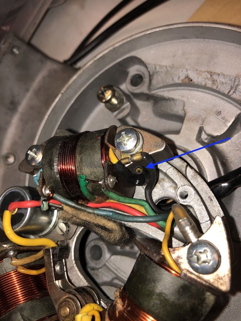

Zündgrundplatte gibt es nicht in neu, allenfalls bei ebay „runderneuerte“. Ich würde aber nur Pickup ersetzen. Doch, das von den Schaltkisten passt.
Dieses
https://www.scooter-center.com/de/pickup-bgm-…?number=8030570
ist zu empfehlen. Auch wenn die Pk Automatik da nicht bei steht, es passt. Ich hab das gleiche auch verwendet.
Gruss Bernd
M24 x 1.0 Aussengewinde
Bei mir war es bei genau gleicher Symptomatik der Pickup.

Ok, dann hab ich mir das Vibrieren ja doch nicht eingebildet.

Hallo Paddy,
Guck mal hier
https://www.germanscooterforum.de/topic/303560-zündgrundplatte-vespa-50-spezial/
Ich hoffe ich darf hier einen Link auf das Konkurrenzforum posten ohne Schelte zu bekommen
Dort ist das auch so beschrieben, dass eine Spule für Zündung und Bremslicht verwendet wird und ganz einfach über die Bremslichtbirne geerdet wird.

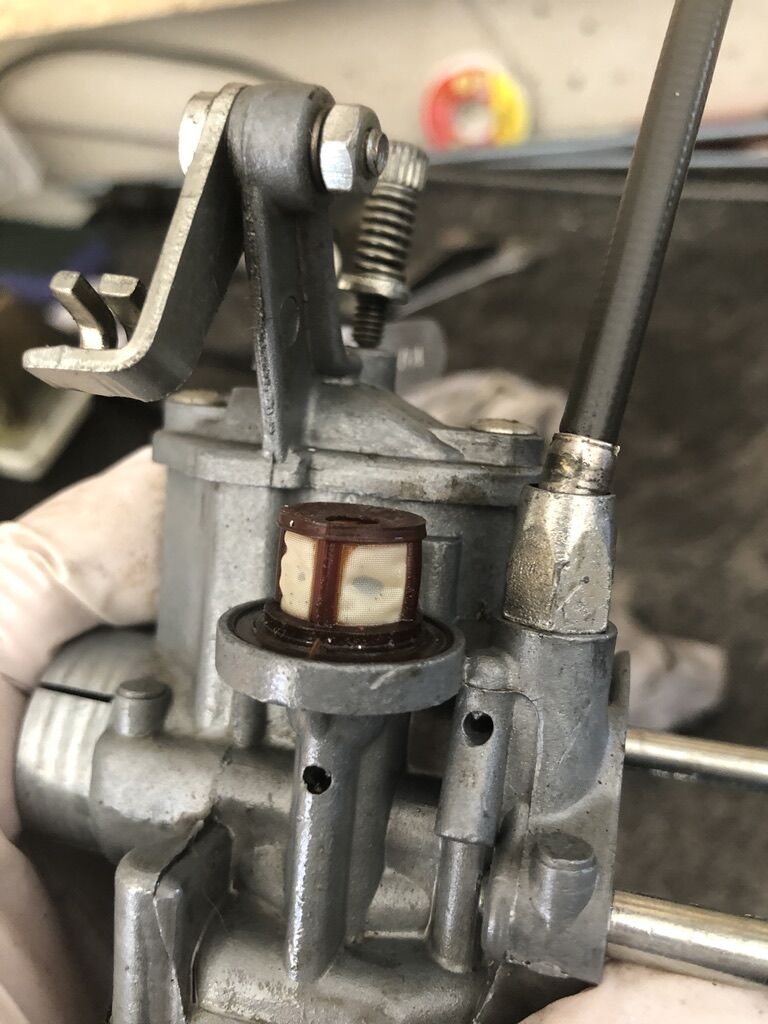

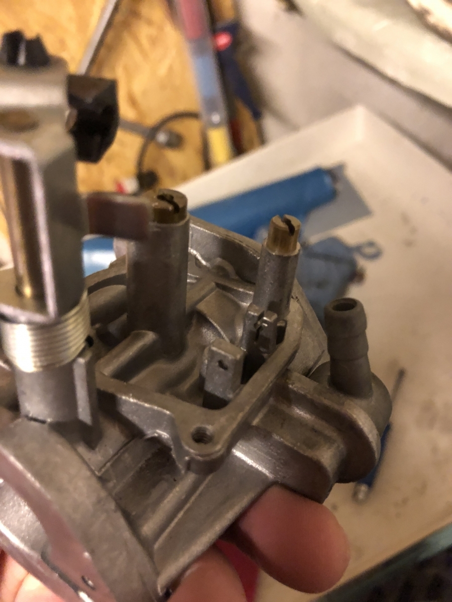

Hattest du den Vergaser mal runter zwischendurch? Ist der Filzring noch da?
Externer Inhalt www.sip-scootershop.comInhalte von externen Seiten werden ohne Ihre Zustimmung nicht automatisch geladen und angezeigt.Durch die Aktivierung der externen Inhalte erklären Sie sich damit einverstanden, dass personenbezogene Daten an Drittplattformen übermittelt werden. Mehr Informationen dazu haben wir in unserer Datenschutzerklärung zur Verfügung gestellt.
Dies wahrscheinlich?
Als ich das zusammengebaut hab ja.

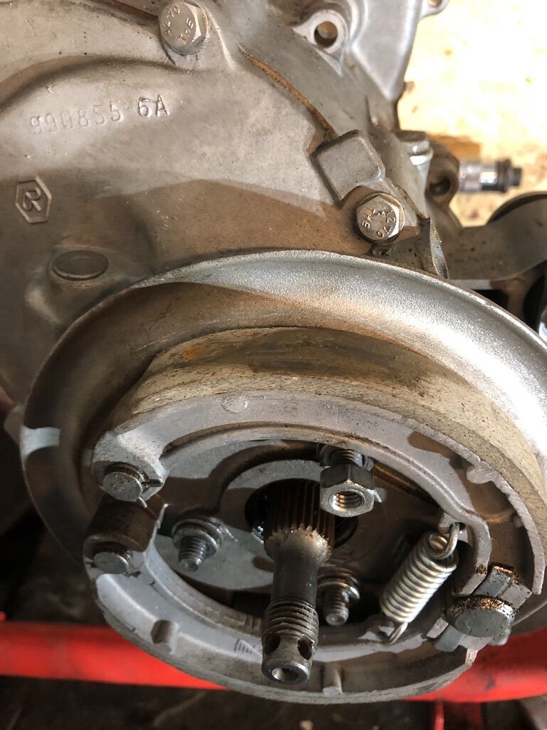

So hab Polradabzieher rausgesucht, vielleicht sieht man ja morgen schon den Grund des Übels.
Naja, jetzt sehe ich dass da einige Isolierungen doch nicht mehr so frisch aussehen …
Ist einer der üblichen Rollerhof Roller. Angeblich in Vietnam alles neu gemacht. Rahmen etwas wellig, Lack teilweise nicht der Beste. Was wirklich neu ist weiss man nicht. Die Kabel sahen gut aus, wie gesagt nur von einer Spule war das Kabel abgekniffen. Unterbrecher, Kondensator etc wirkte auch alles neu, aber kann natürlich auch schon wieder schrott sein. Wer weiss welche Qualität die Komponenten haben.
Ich leihe ihm jetzt nen Polradabzieher und dann sehen wir weiter.
