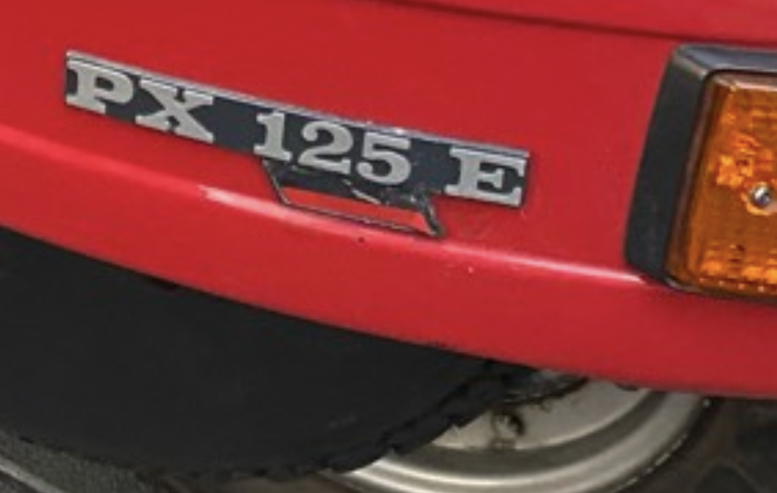

    Sorry dafür, hier nochmal die Fotos:

    Nur weil der E-Start nicht mehr vorhanden ist, darauf zu schließen, dass mit der Vespa etwas nicht in Ordnung ist, halte ich für maßlos überzogen. Das Fahrzeug ist etwa 30 Jahre alt. Da ist es mehr als möglich, dass der E-Start aus vielerlei Gründen entfernt wurde.
    Und ein Kickstarter ist genauso gut dazu geeignet, einen 125 ccm Motor zu starten.

    Darum ging es doch in meiner Frage gar nicht.
    Laut Verkäufer läuft alles einwandfrei. Meine Frage hat sich darauf bezogen, ob es sein kann, dass ein E-Starter entfernt worden sein kann und es der aktuell Besitzer vlt. nicht mal weiß.
    Zudem bin ich davon ausgegangen, dass die Lusso Versionen immer den Schriftzug "Lusso" auf der Backe haben. Daher meine Frage, ob ihr anhand des Bildes auch vermutet, dass dieser entfernt wurde.
    E in den Papieren steht also in dem Fall nur für elektrische Zündung?
    Wo ist dann der Unterschied zu Elestart? :-3

    Den E-Starter zu entfernen ist "gängiges und einfaches Tuning". Das Entfernen des Zahnkranzes am Lüfterrad ist eine einfache Möglichkeit Gewicht des LüRa einzusparen

    Elestart steht für Elektrischen Anlasser, d.h. man drückt auf eine Knopf und der Motor startet. Das wurde als Option angeboten.
    Elektonische Zündung bedeutet, die Zündgrundplatte hat ein elektronisches Bauteil (Pickup) welches den Zündfunken auslöst (wartungsfrei), während die Kontaktzündung über ein mechanisches Bauteil verfügt (Unterbrecherkontakt), welches den Zündfunken auslöst. (nicht wartungsfrei, da der Kontakt eingestellt und ggf. auch bei Verschleiß erneuert werden muß).

    Hi, das E steht für "Elektronische" Zündung, Lusso fürs Modell "Getrenntschmierung etc."
    Wenn die original Elestart hatte wäre die richtige Bezeichnung : PX 125 E Lusso Elestart
    Mach mal bitte ein Bild von der Batterie und den elekktrischen Bauteilen unter der Backe, dann kann man relativ schnell erkennen ob da was ausgebaut wurde. Aber am einfachsten kannst Du feststellen ob die Elestart hatte wenn Du die kupplung ziehst, schaust wo der Zug in den Lenkkopf geht, wenn da ein kleiner Schalter sitzt (Schutzschalter zum anlassen nur mit gezogener Kupplung) hatte Sie original elestart.

    Gibt's ein Bild vom Lenker? Da müsste rechts ja der rote Knopf für den e Starter sein wenn sie einen hatte. Den entfernen die wenigsten wenn der Anlasser ausgebaut wurde. Bild vom Motor wäre auch schön.

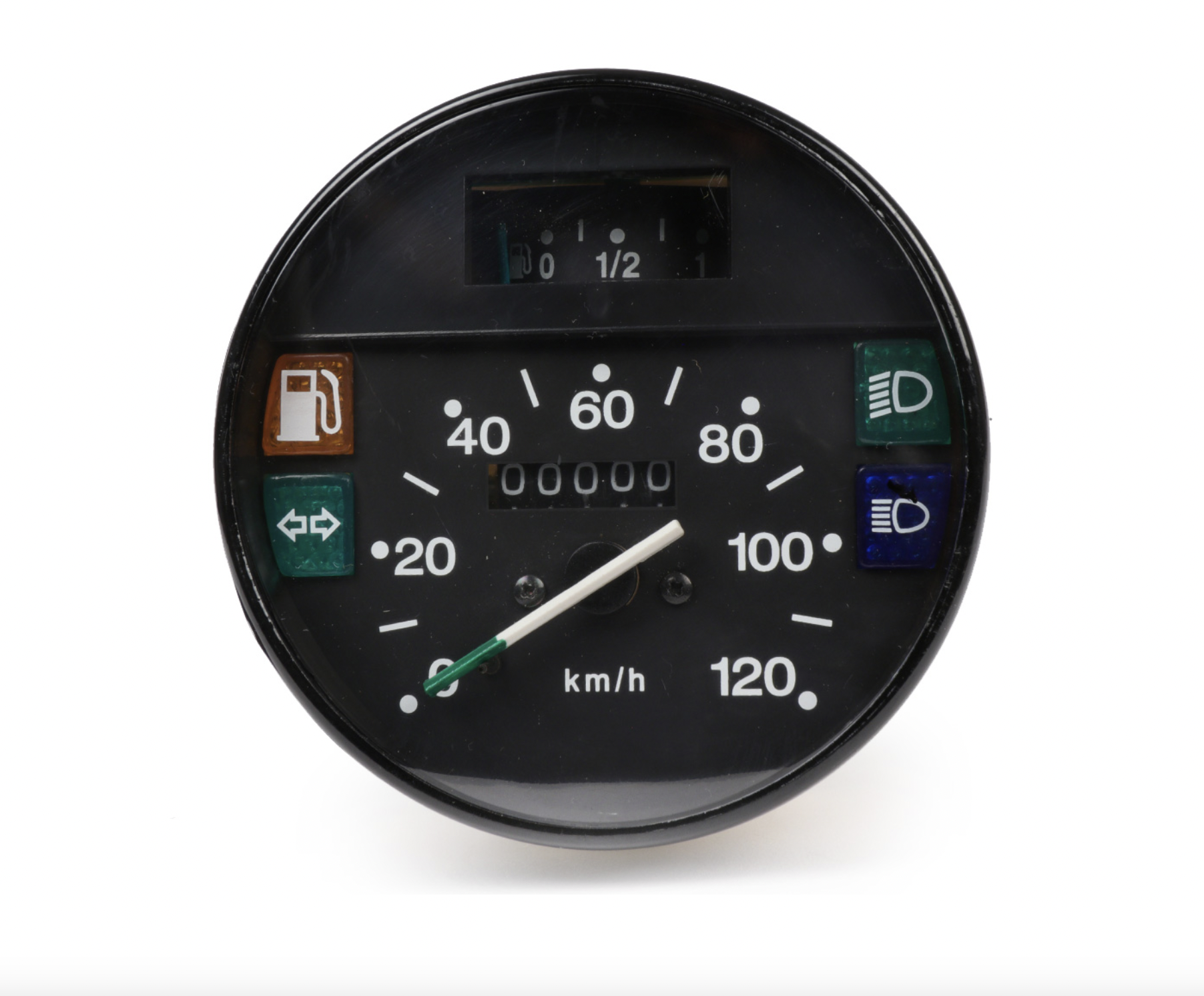

    Hat diePX125 E Lusso (BJ 1996)? eine Reservestellung oder nur eine Auf und Zu Stellung beim Benzinhahn genauso wie diePK 50 S Lusso?
    War das nicht bei allen Lusso Modellen so?
    Danke! froehlich-)

    meine PX Lusso (BJ '91) hat keine Reservestellung. Nur offen oder geschlossen.

    Alle Kisten die eine Reserveanzeige im Tacho haben, haben nen Benzinhahn ohne Reserve, was ja auch Sinn macht, alle anderen haben Benzinhan mit Reserve.

    Mein Tacho sieht so aus:

    Das orangene Zapfsäulensymbol in deinem Tacho fängt an zu leuchten wenn Du auf Reseve bist (das ist die Reserveanzeige bei ner Lusso), wenn das dauerhaft leuchtet isses an der Zeit zu tanken ;)

    Nein, meint er nicht:
    Damit Du noch immer noch nen Schluck für die Fahrt zur Tanke hast, geht entweder die Zapfsäulenlampe ( links oben bei Dir) an,
    oder der Motor fängt mangels Spritversorgung an zu stottern/hochzudrehen, dann den Hahn in Reservestellung.

    Toni , bitte keine Verwirrung stiften :) , eine Lusso mit original Benzinhahn hat KEINE Reservestellung sondern nur AUF oder ZU
    Wenn im Tacho die orangene Leuchte an geht, ist das Reserve, die leuchtet solange bis der Tank dann leer ist.
