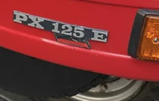

    Zitat von Piccolo_Lusso
    Guten Abend,
    ich bin seit ein paar Wochen dabei, mir eine 125er PX zu kaufen.
    Gestern habe ich dann einen privaten Anbieter gefunden, der mich ein bisschen verwirrt.
    Die Angebotene Vespa ist laut Inserat von 1992.
    Laut Papieren handelt es sich um eine PX 125 E Lusso.
    Die E-Lusso Varianten haben ja einen E-Starter verbaut, laut Verkäufer gibt es den aber definitiv nicht und "alles springt perfekt ohne Batterie an". Habe dann ein weiteres Bild geschickt bekommen, auf dem sieht es aus, als wäre das Wort "Lusso" entfernt worden, oder bilde ich mir das nur ein? Kann es sein, dass an der Vespa rumgewerkelt wurde um den E-Starter zu entfernen? Gibt es einen plausiblen Grund dafür?
    Danke für eure Hilfe.
    Der Inhalt kann nicht angezeigt werden, da er nicht mehr verfügbar ist.
    Hi, das E steht für "Elektronische" Zündung, Lusso fürs Modell "Getrenntschmierung etc."
    Wenn die original Elestart hatte wäre die richtige Bezeichnung : PX 125 E Lusso Elestart
    Mach mal bitte ein Bild von der Batterie und den elekktrischen Bauteilen unter der Backe, dann kann man relativ schnell erkennen ob da was ausgebaut wurde. Aber am einfachsten kannst Du feststellen ob die Elestart hatte wenn Du die kupplung ziehst, schaust wo der Zug in den Lenkkopf geht, wenn da ein kleiner Schalter sitzt (Schutzschalter zum anlassen nur mit gezogener Kupplung) hatte Sie original elestart.
