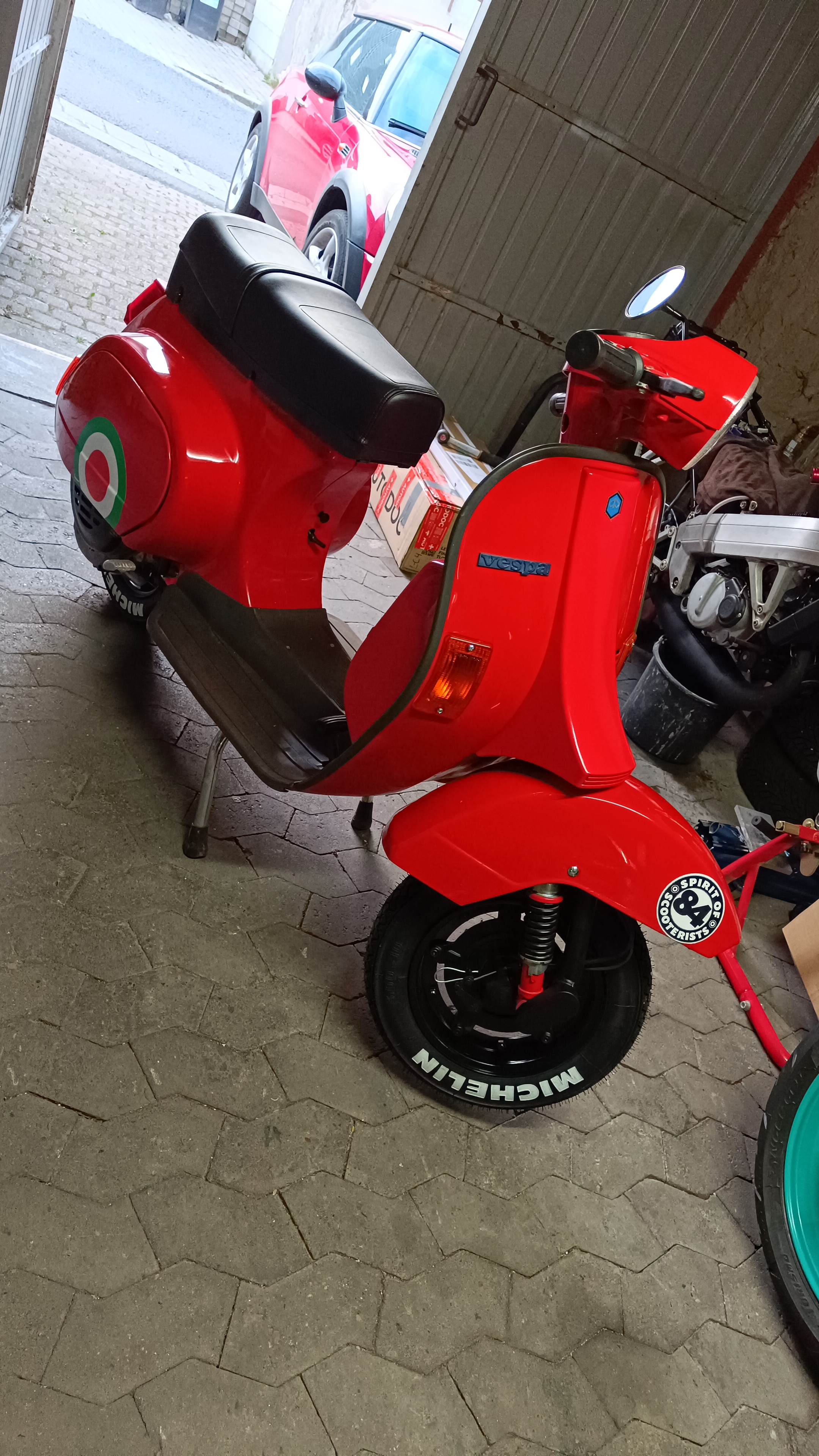

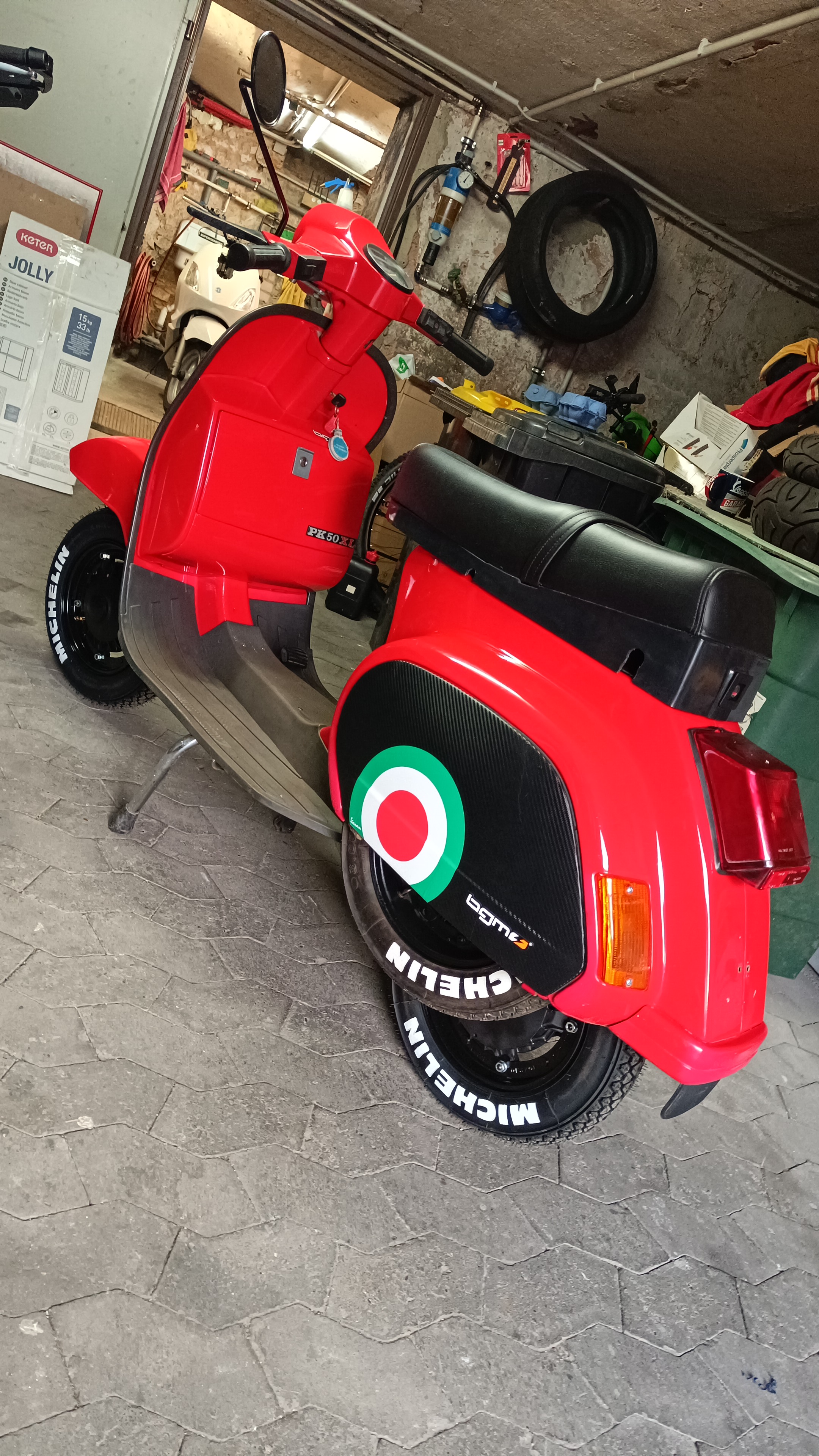

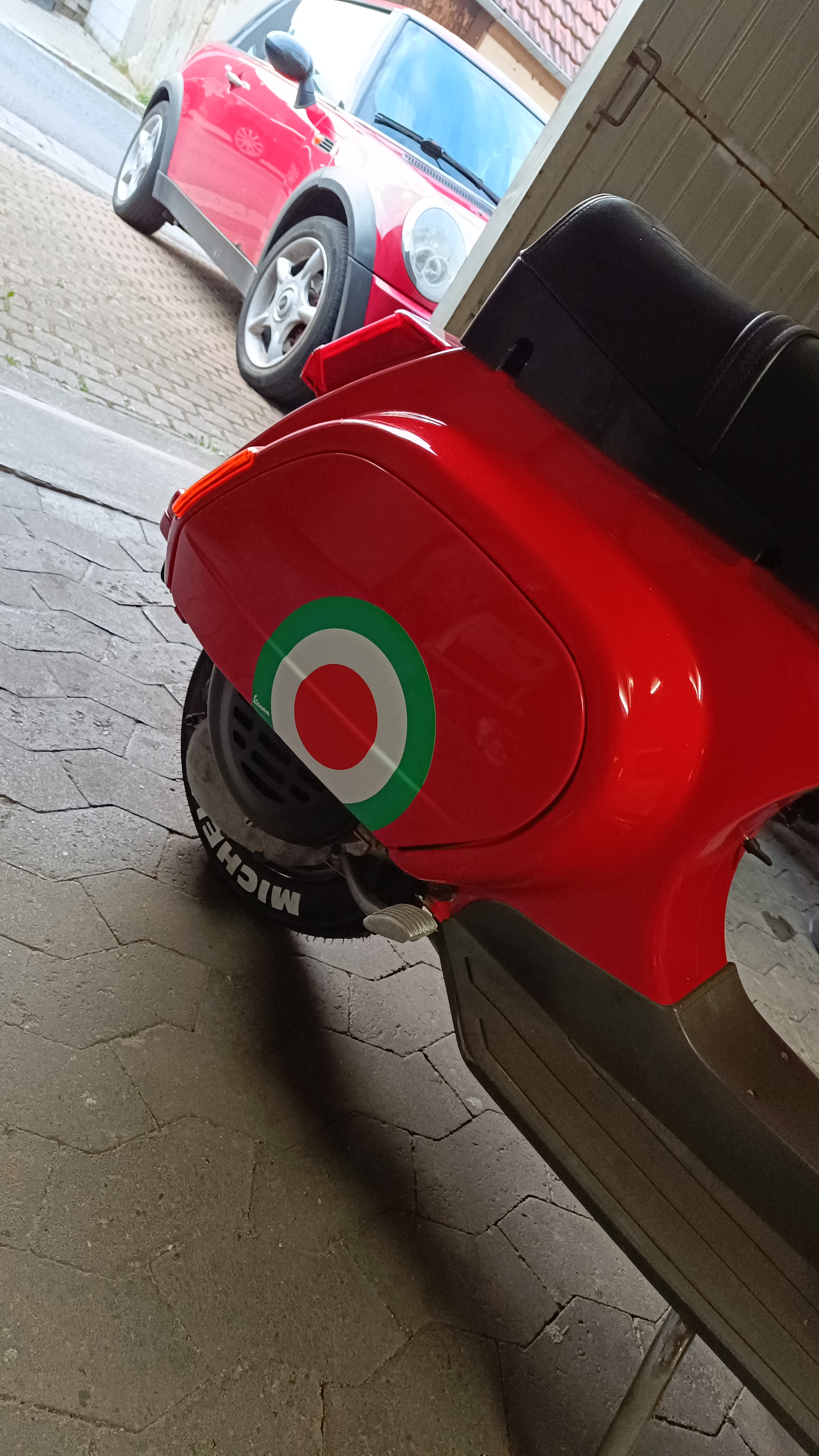

Bitte nicht lacken,mattes Rot oder Orange kommt beim polieren immer gut zurück. Hatte letztens ne PK in rot , ab ins Action und für nen zehner nen Polierteller fürden Akkuschrauber gekauft + einen Lackreiniger . Dann mal 2 Stunden Liebe reingesteckt .... besser als jeder Neulack

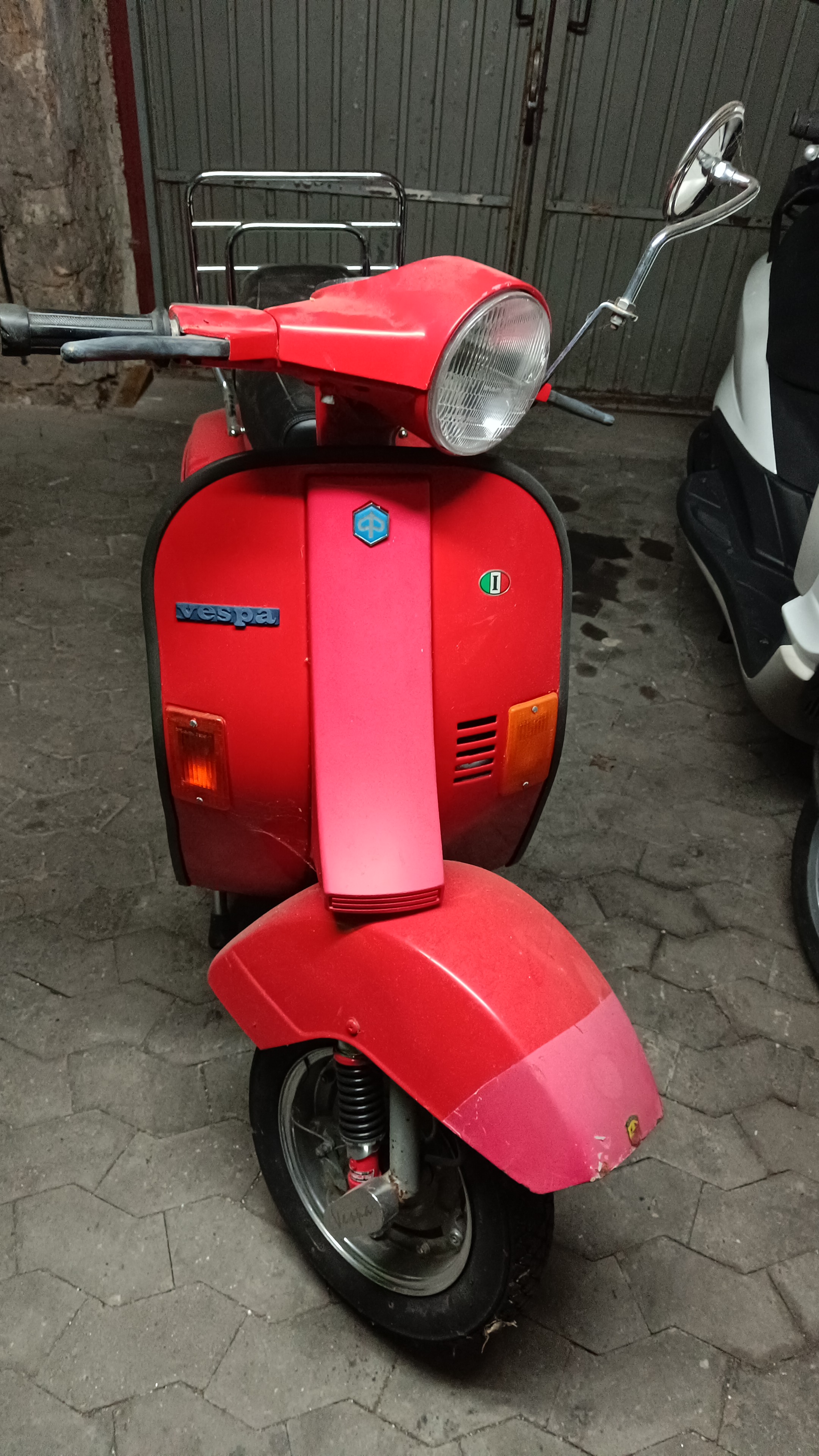

Das sieht weitestgehend nach gut erhaltenem Originallack aus. Nur beim Durchstieg bin ich mir nicht sicher. Aufbereitet, gereinigt und poliert sieht sie wie eine echte, erhaltungswürdige PX alt aus.
Ja genau am Durchstieg wurde sie mal mit einer anderen Farbe (Rot) angepinselt leider.
Deshalb bin ich an überlegen ob ich sie vielleicht doch etwas aufbereite.
Nur die Frage ist wie bekomme ich am besten die gepinselte Farbe wieder ab ?
Vielleicht mit dem Heißluftpistole und die Farbe abschaben oder geht dann die Original Farbe drunter auch ab. -
Versuch es mal als erstes mit Benzin, wenn nicht abgeht, dann mit Nitroverdünnung, wenn die auch nichts hilft, verwende Aceton.
Also Waschbenzin bzw Spezialbenzin.
Oder meint Ihr E10?
Nein, normales Benzin

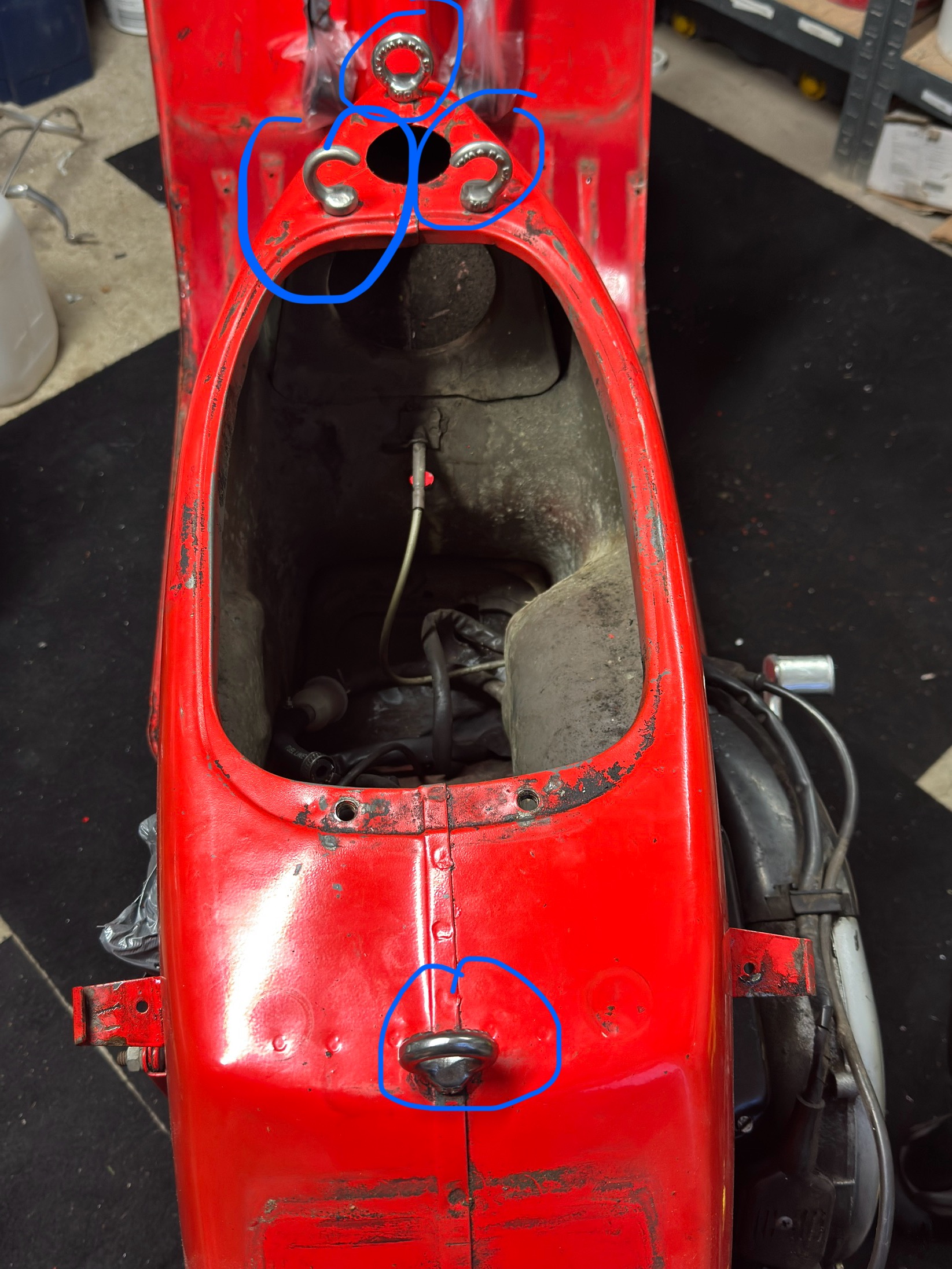

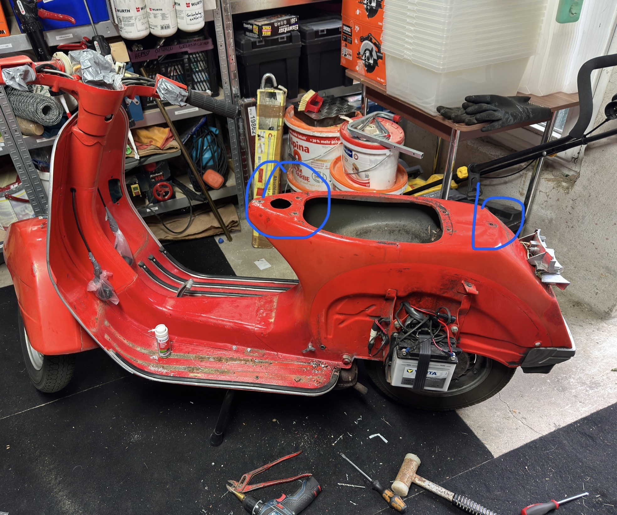

Hat jemand die PX schon mal den markierten Punkten mit dem Kran angehoben?
Oder besteht da die Gefahr das sie sich verformt/ Verzieht oder ähnliches.
Danke schon mal dafür.
Zwar keine PX aber an den Punkten heb ich immer meine V50 mit der Elektrowinde in ihr Winterquartier, bis jetzt ohne Probleme
Ja stimmt ist eine P80 X Bj.81
Meinte damit, dass ich keine PX, sondern eine V50 hoch hebe 😉
Die entsprechende Punkte an einer PK haben bis jetzt ebenfalls keine negativen Folgen gezeigt.
