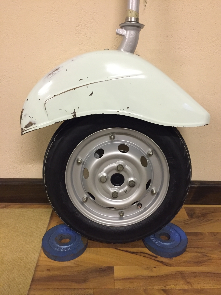

    Zitat von tonitest
    Waren das damals schon 4-Loch-Felgen?
    Bei Ente, R4 etc reichten noch 3 Radbolzen...
    Die Anzahl stimmt natürlich nicht. Aber ich hatte sofort den 1602 meiner Eltern vor Augen :-3

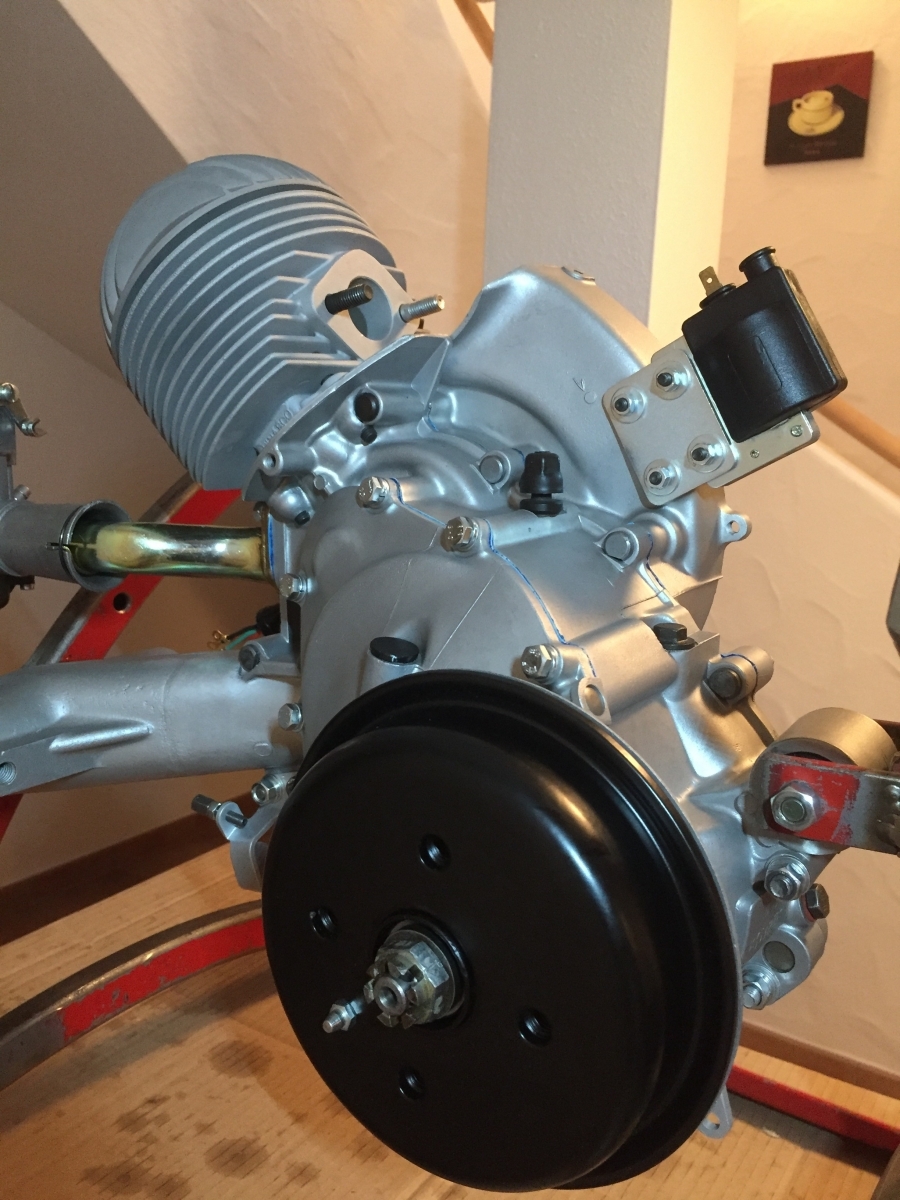

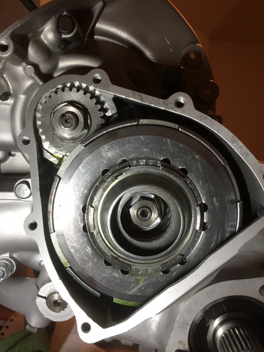

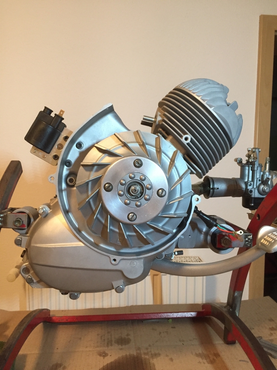

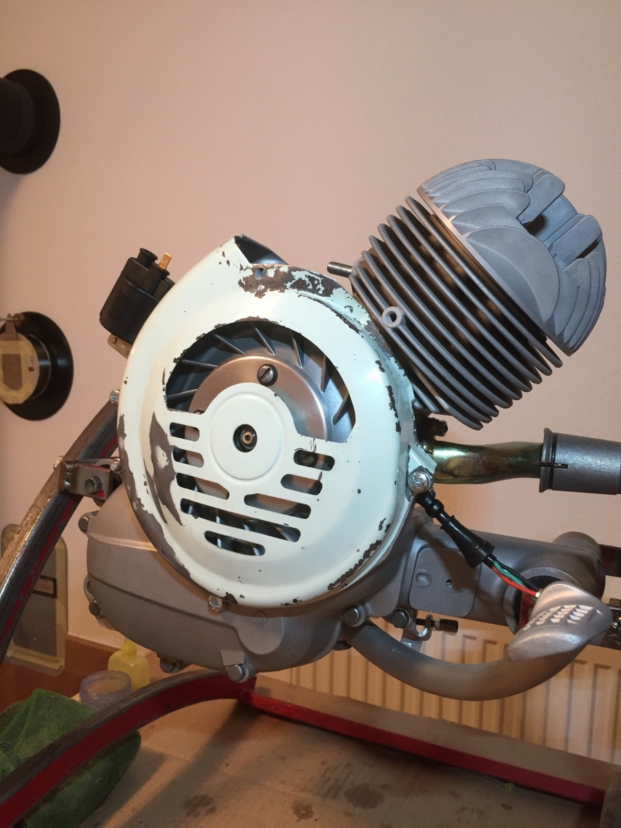

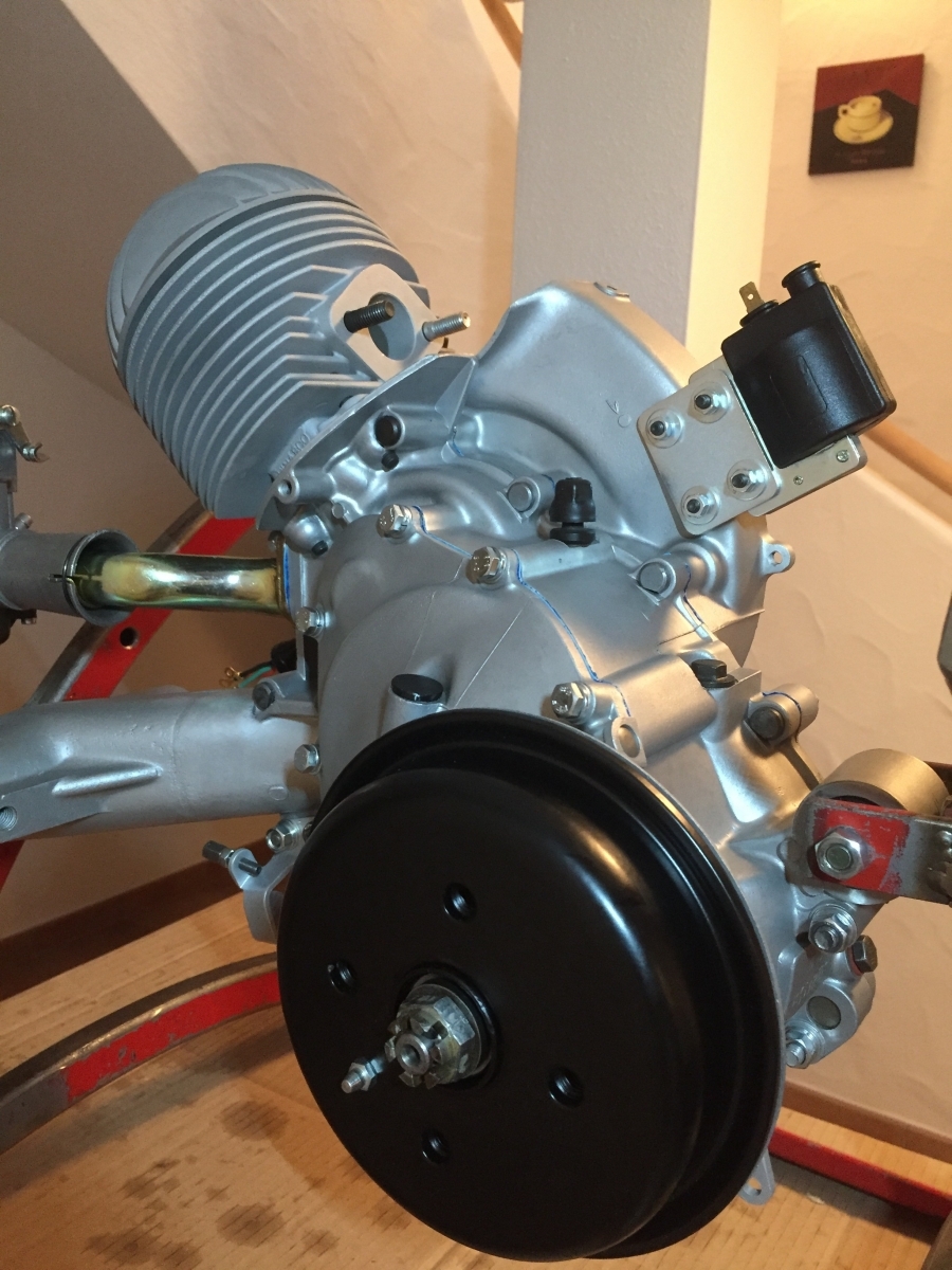

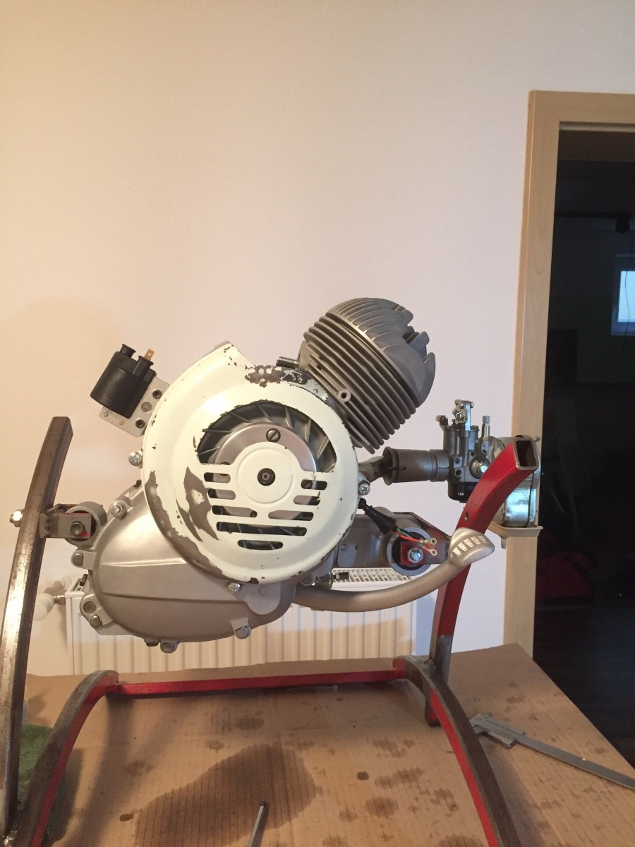

    Heute endlich mal Zeit, den Motor das 2. mal zu montieren; ging wieder schön leicht zusammen, Gänge lassen sich schalten und alles dreht schön frei😊, hoffe, dass das im Betrieb so bleibt!
    Quetschkante 1.07mm, sollte passen, lediglich die Zylinderhaube wird noch eine Herausforderung
    E821CED0-9C28-4A75-89CF-26DE49B49EF5.jpeg95921A45-BAE2-4171-B1BE-E15AE1041B3F.jpeg0C3DA0CA-D385-462E-8FE9-8AC1B4FC326A.jpeg4C5FE9EC-EB6D-43AC-981F-0D361F5653CC.jpeg33E12E77-1F6A-4CCA-AB28-CA4EACFE339A.jpeg

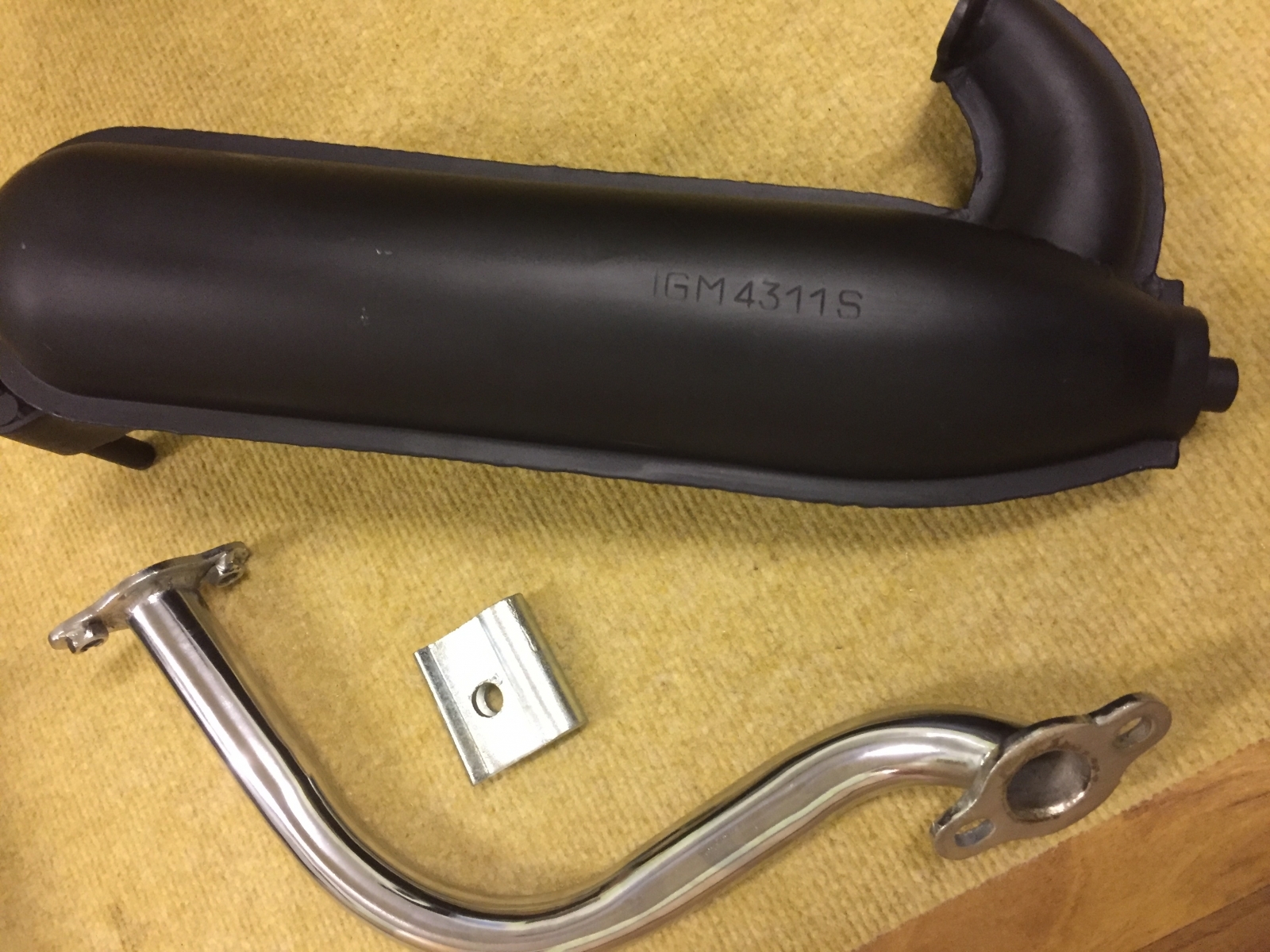

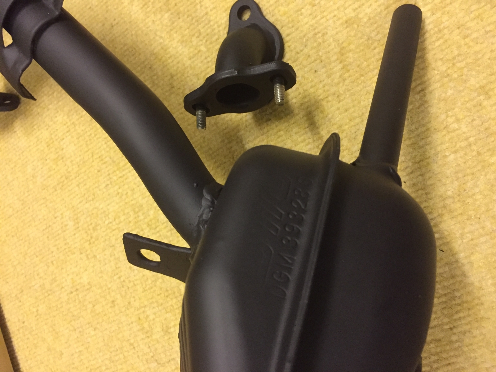

    Welchen Auspuff würden die Experten montieren?
    Normalen Auspuff mit dicken Krümmer wie 4109S mit Sito-Krümmer am Zylinder oder Banane mit dicken Krümmer?
    3,200
    31,835
    5,706
    • May 2, 2021 at 21:42
    • #24
    Wie hast du denn nun das Primärproblem gelöst ?
    Ich würde die Banane nehmen, lieber noch die der ET3. Finde sie optisch schöner, weil parallel zum Rahmen laufend und leiser, bzw. besserer Klang.
    Nur, weil ich es gerade sehe: nicht den Sicherungssplint an der Hauptwelle vergessen !

    8" oder 9" Räder?
    3,200
    31,835
    5,706
    • May 2, 2021 at 21:50
    • #26
    10 " !
    Er hat doch die Felgen gelocht und gepulvert...

    bingele28 : Wie Volker schon schrieb, sind 10"
    Volker PKXL2 : Bremstrommel ist noch nicht festgezogen, Danke trotzdem für den Tip
    Hab den Sitz des KW-Lagers etwas ausgefräst, bis das Primärritzel Platz hatte, ein 125er
    Umbau war 1964 noch nicht vorgesehen

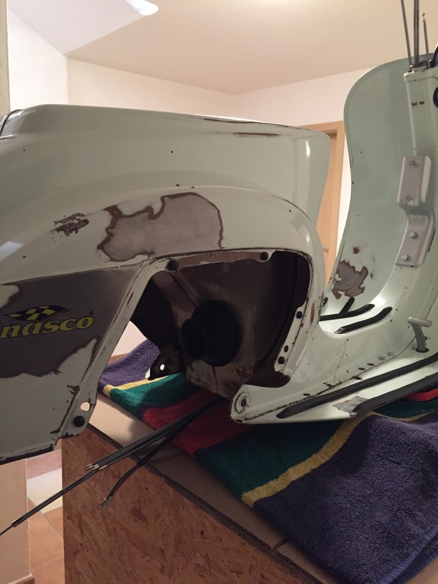

    Hoffe, am WE den Rahmen zurück zu bekommen, ist momentan noch bei einem Bekannten, der mir die Beulen rausmacht, machte das beruflich, dann polieren und versiegeln, dann gehts an den Zusammenbau.
    Mit was würdet ihr den Rahmentunnel innen konservieren?

    Fluid Film wird gerne verwendet, aber vorher alle Züge und Kabel einziehen.

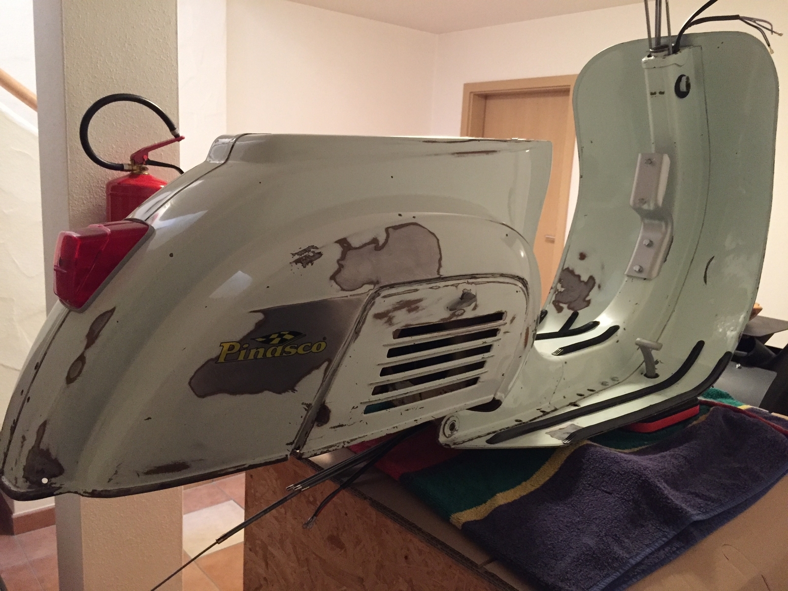

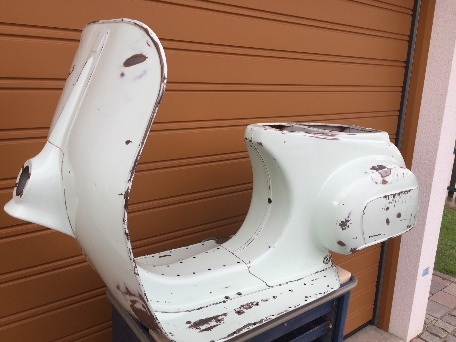

    • May 15, 2021 at 18:07
    • #30

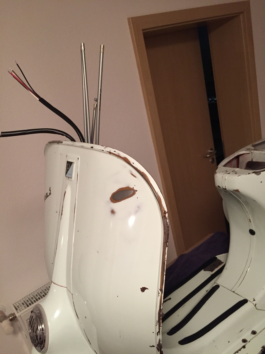

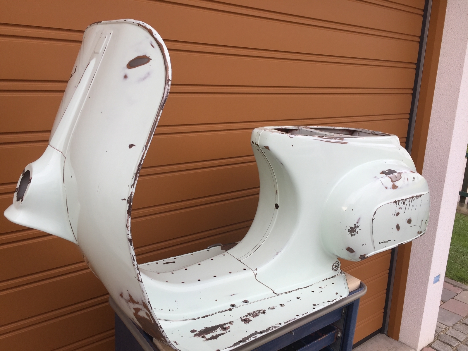

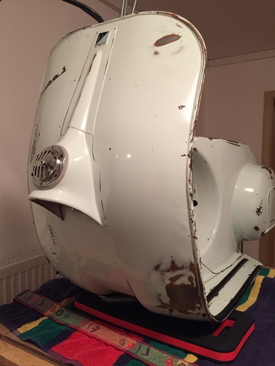

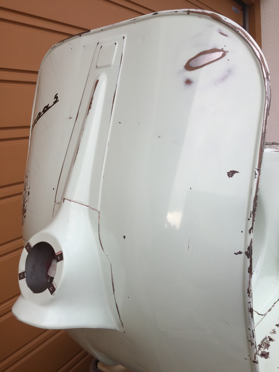

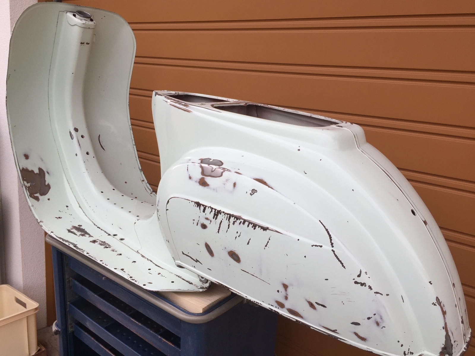

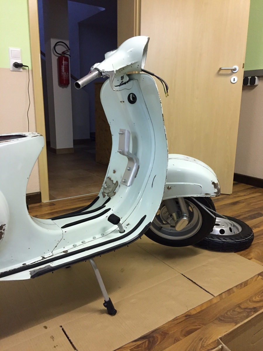

    So, Rahmen fast beulenfrei, heute stundenlang mit 2000 er Schleifpapier nass, Rot-Weiß Schleifpaste und Polierpaste auf Hochglanz gebracht, leider stellenweise bisschen viel Patina
    Jetzt nach dem Trocknen noch konservieren, dann noch eine Schicht Hartwachs, dann wird zusammengebaut 9F9AE451-36B0-4094-8717-5F7ED23394C4.jpeg
    3,200
    31,835
    5,706
    • May 15, 2021 at 22:56
    • #31
    Ich kann nicht bestreiten, dass mir das sehr gut gefällt !!!

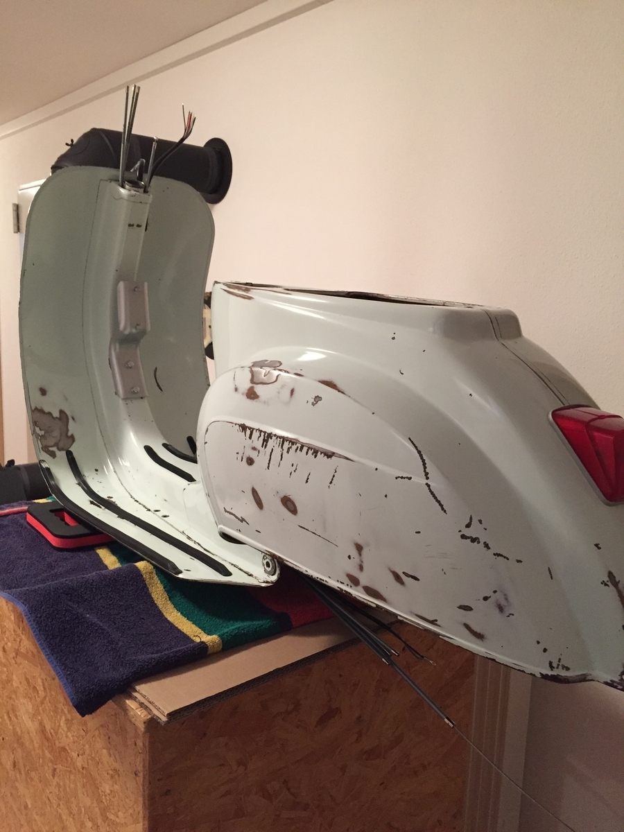

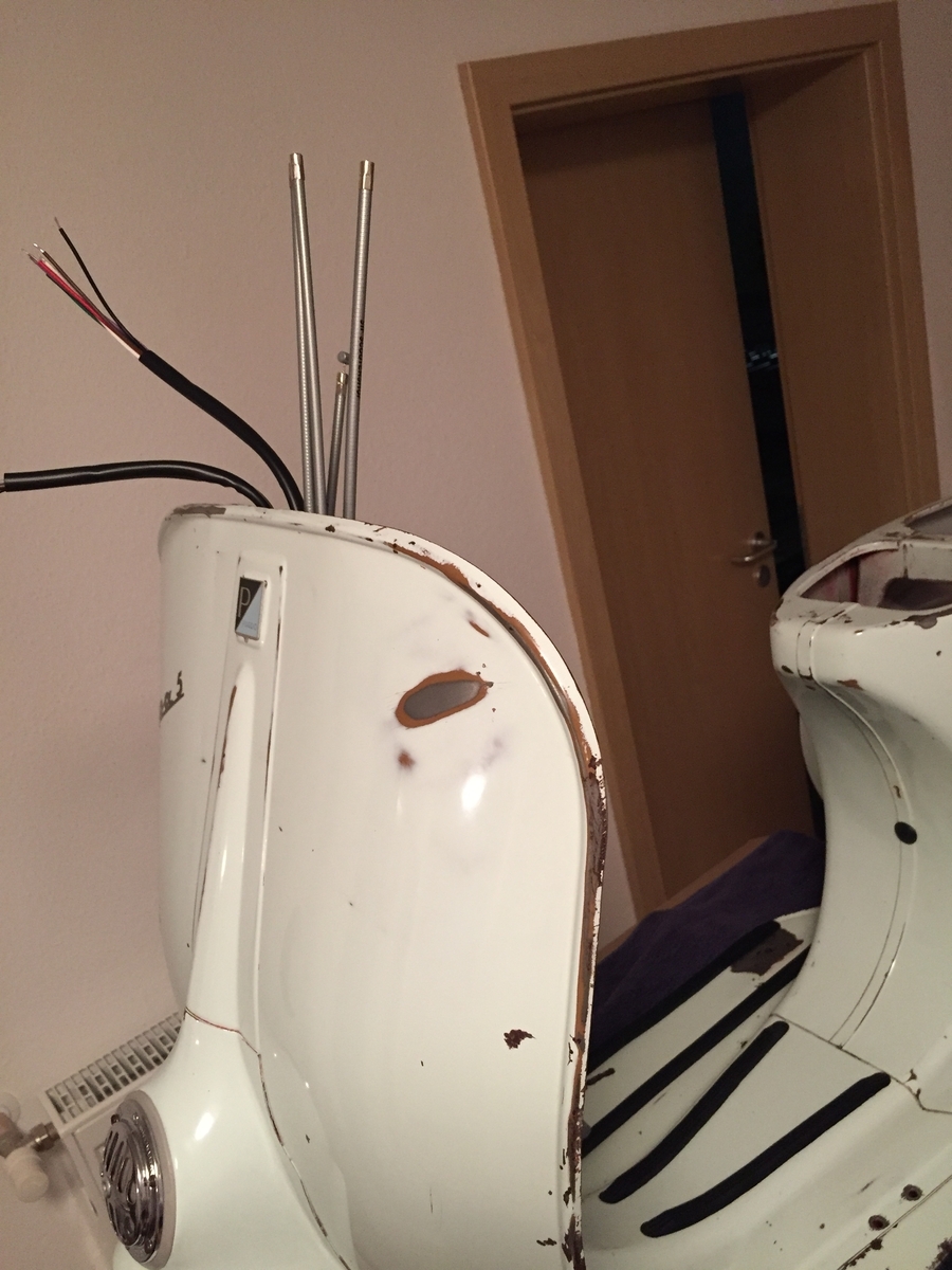

    • June 13, 2021 at 19:49
    • #38

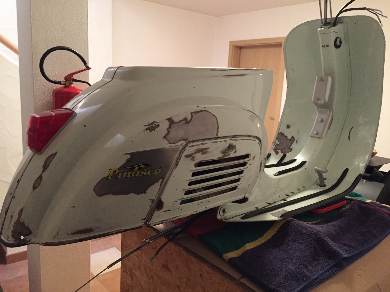

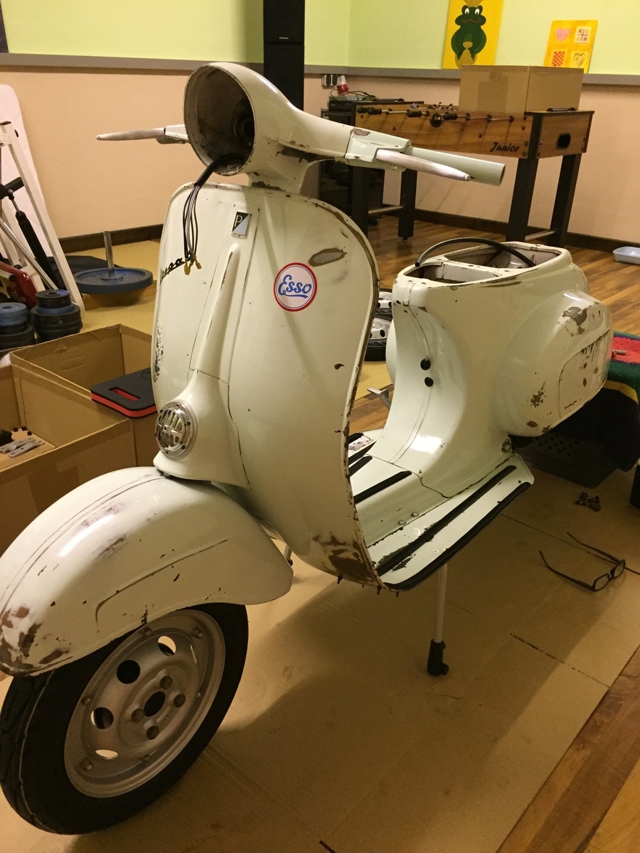

    So, heute wieder ein bisschen weiter gemacht; Kabelbaum, Züge, Bremse hinten und Schnarre sind drin.
    Die Trittleistengummis ließen sich erst nach 10min im kochendem Wasser montieren!
    Die Teileberg wird kleiner, hoffe in 14 Tagen ist sie so weit fertig! klatschen-)

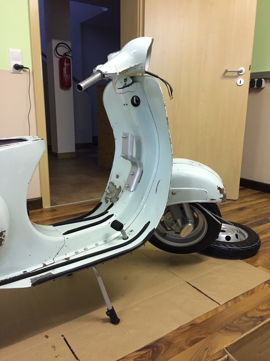

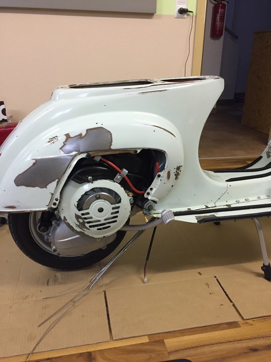

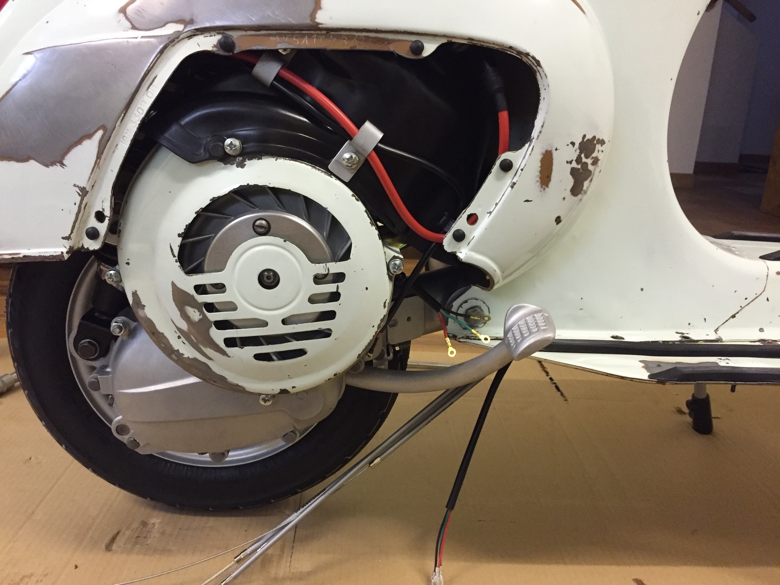

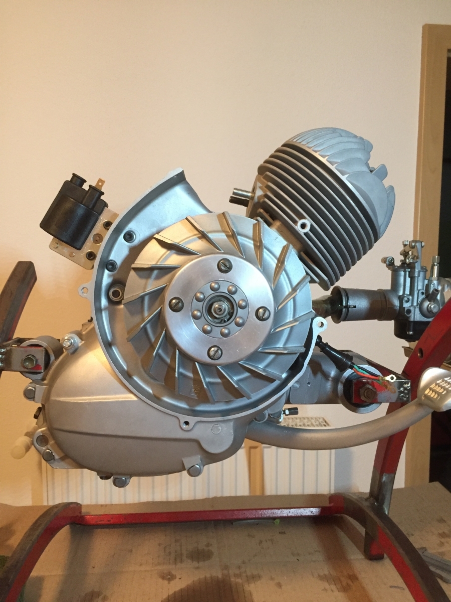

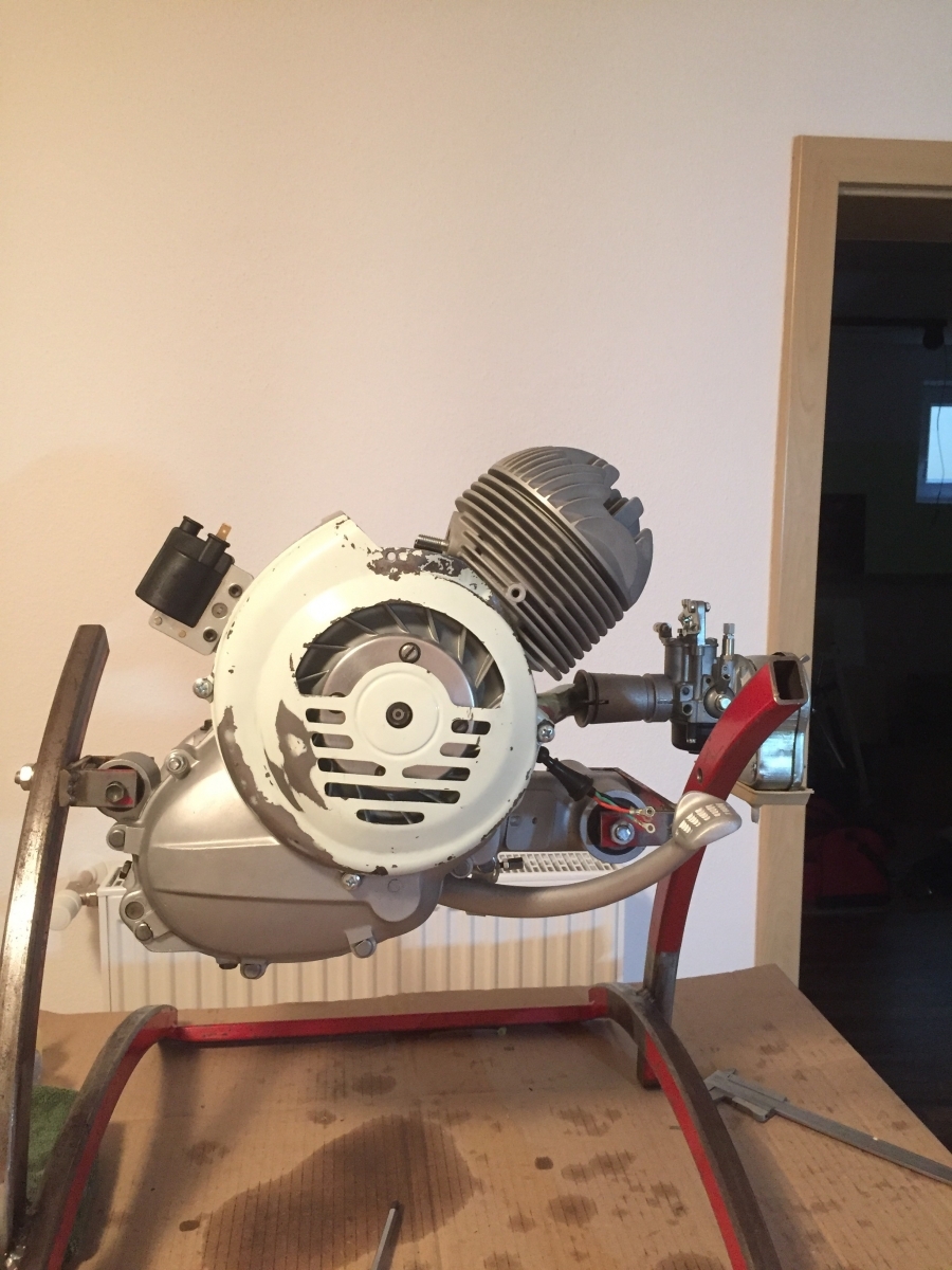

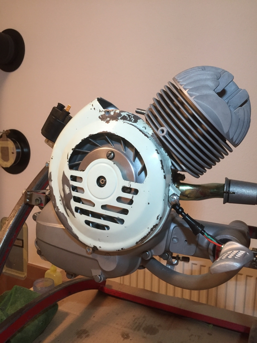

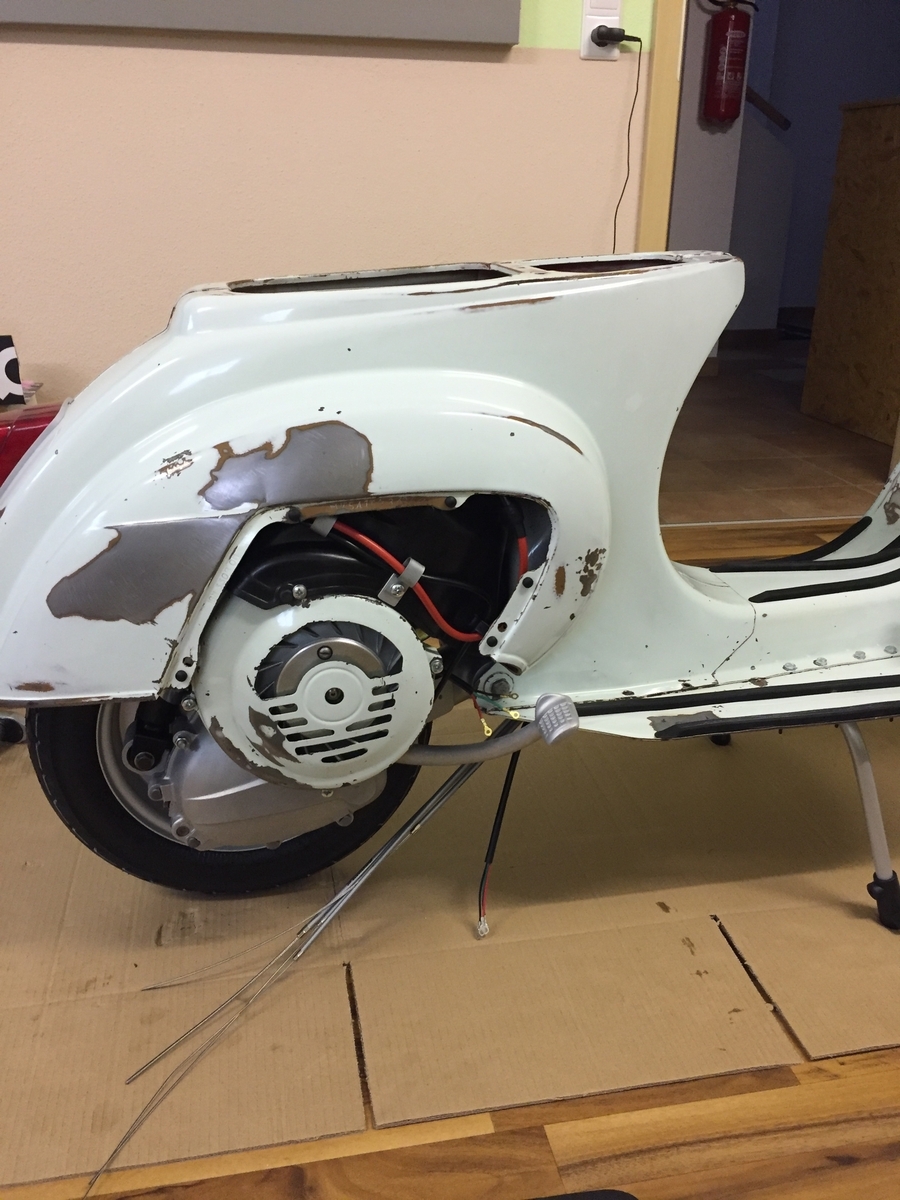

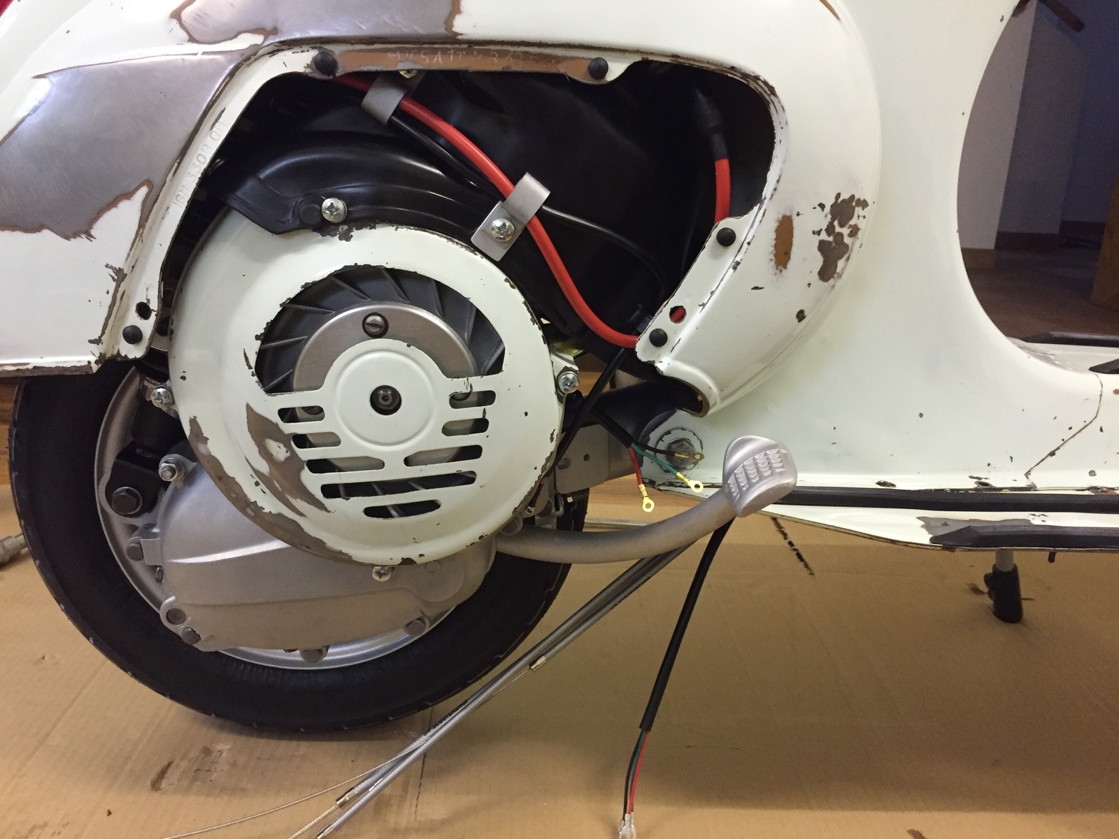

    So, Motor ist drinnen, Zk lässt sich bei entlasteten Hinterrad auch wechseln, eng, aber es geht
    BE26AB42-18D7-4ABD-B5C8-133A271AAA0D.jpeg0FB6A74A-5DB8-4A2A-9548-8C421C0BA6CC.jpeg79AB7128-AC2B-4943-8FA7-82711A7BA14C.jpeg8898EEF5-0A41-4F55-8B25-5E2A05F3186E.jpeg8898EEF5-0A41-4F55-8B25-5E2A05F3186E.jpeg0A8CD8E4-94BE-42E1-89BD-5FDD20338A2A.jpeg
    2,552
    12,112
    1,893
    BW
    keiner
    • June 25, 2021 at 20:10
    • #40
    Ich habe jetzt keine Ahnung von deinen Platzverhältnissen und bei meinem Umbau ist es ja aus anderen Gründen eng mit der Kerze.
    Aber wenn du sagst, man kann sie wechseln bei entlastetem Hinterrad, welchen Weg nimmt die Kerze beim Einfedern?
    Das ist/war ja eher bei mir das Problem.
    Gruß Paddy, und die Möhre sieht immer noch schön aus...:-)
