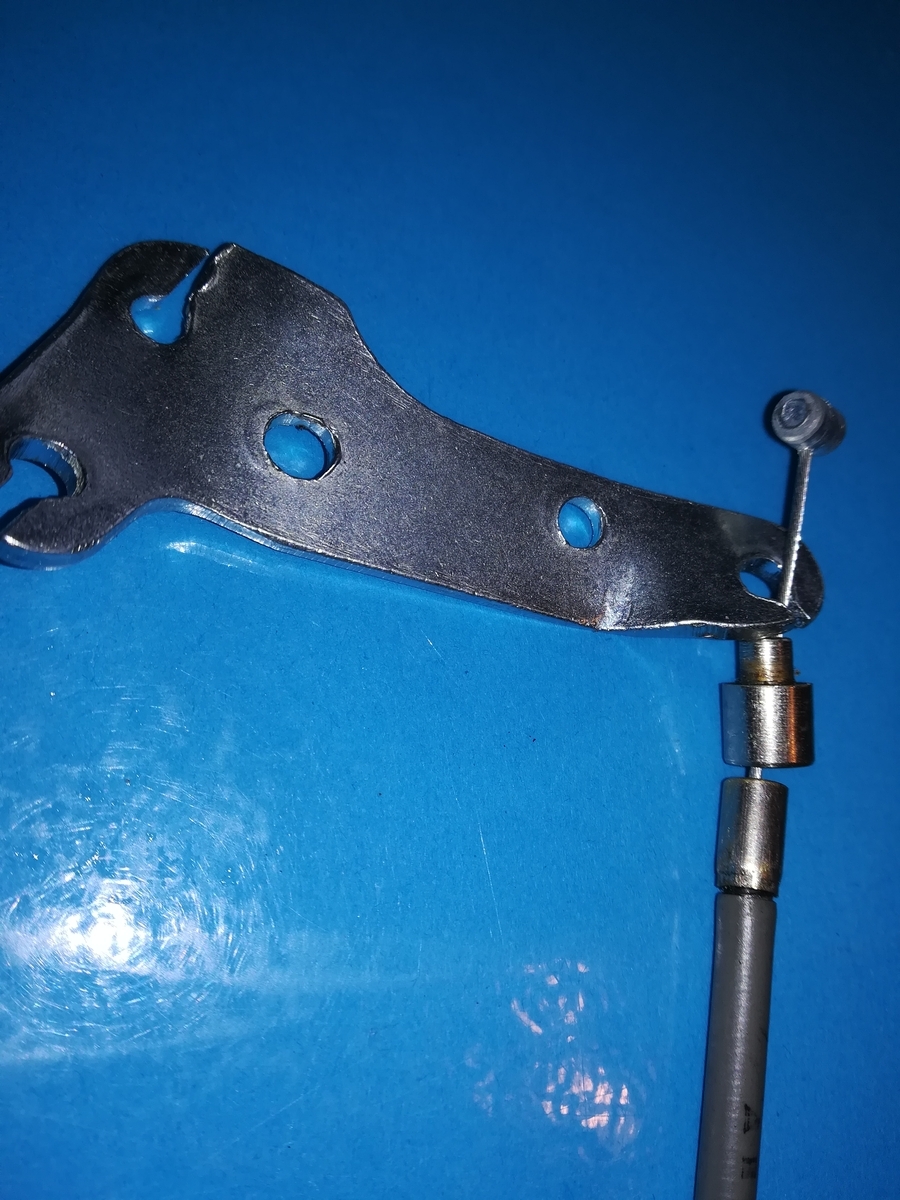

    Kenne den special Seilzughalter (Geweih) nur aus Metall und mit einem Lenkerinnenrohrhalter (für die Lenkerendenblinker) .
    3,290
    11,175
    1,483
    • May 24, 2021 at 11:21
    • #11,702
    heggedear Die Seilzughalter aus Kunststoff sind bei SIP oder SCK noch erhältlich - bei meiner Special, Bj. '76 ebenfalls verbaut. Auch die abschließende Ankerplatte kannst du da bekommen. Die dazugehörende Halteplatte für die Lenkerinnenrohre sind leider nirgends zu finden.

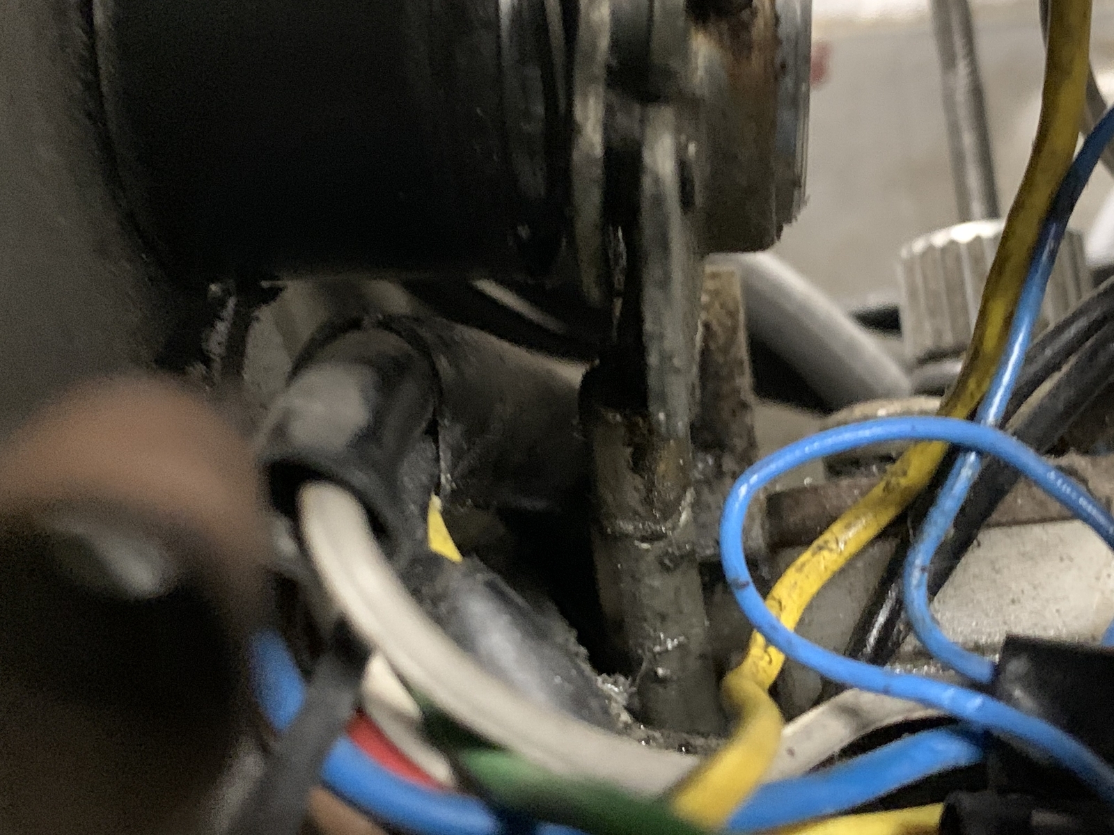

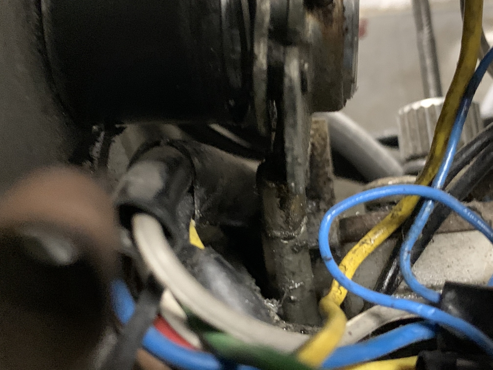

    Ist jetzt kein Bombenbild. Die Hülle vom Gaszug, hat die keine Arretierung? im Bereich der Gasrolle.

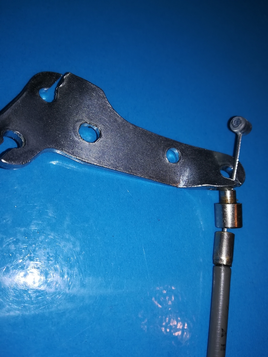

    • #11,704
    Bilder sagen mehr als Worte. Die kleine Hülse am Ende des Bowdenzug hält das ganze in dem Seilzughalter fest.
    Schau mal mit einer Taschenlampe zu dem Bowdenzug des Gaszuges , dort kannst du dann unter dem Fettschmodder einen weißen Kunstoffblock erkennen. Unterhalb ist ein Loch, da passt genau der Bowdenzug rein. Bei dir ist er dort nicht drin und hängt Außerhalb...
  • Imbe
    372
    1,282
    176
    bei Biberach a. d. Riß
    V 50 N Spezial
    nöö
    • May 25, 2021 at 21:12
    • #11,706
    Danke Kawitzi, hab ich mir schon fast gedacht. Sah bloß nichts. Da muss ich wohl nochmal in die Tiefe gehen. :)

    • May 25, 2021 at 23:13
    • #11,707
    Die kleine Hülse auf dem Bild von heggedear brauchst aber bei der Special mit Kunststoffblock nicht, bzw MUSS runter, sonst klemmt sich der Zug nicht im Kunststoff fest!!

    • May 26, 2021 at 11:33
    • #11,708
    Okay. Für Gänge bei den zwei Zügen dann auch keine Hülsen?

    • May 26, 2021 at 12:00
    • #11,709
    Nein, bei den Gang-Zügen auch keine Hülsen

    • May 26, 2021 at 12:43
    • #11,710
    So fettich, danke. Das Problem ist nicht Hüllen einziehen, sondern die Enden in die Arretierungen zu bringen und dass sie da bleiben. Was für ein Gefrett.

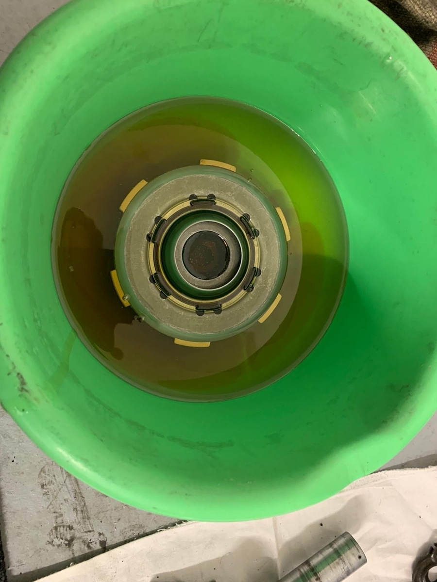

    • May 27, 2021 at 21:59
    • #11,715
    So wurde sie geliefert. Hätte ich sie fürs Ölbad auseinanderbauen sollen oder tut‘s das auch so?

    • May 28, 2021 at 06:37
    • #11,716
    Geht so auch. Ist eingebaut ja auch nichts anderes.

    • May 28, 2021 at 08:19
    • #11,717
    wenn man die Beläge einzeln hat, dann braucht man nicht ganz so viel Öl ;)

    • June 1, 2021 at 09:41
    • #11,718
    Hallo Freunde, habe vor mir für eine V50special eine neue, komplette Kupplung zu kaufen. Keine Einzelteile wie Beläge , Zwischenscheiben usw. Kann ich die direkt aus den Karton verbauen? Oder erstmal zerlegen und einölen etc. Wie ist da Eure Erfahrung mit den neuen Kupplungen?
    3,162
    31,745
    5,696
    • June 1, 2021 at 10:00
    • #11,719
    Zerlegen und in Öl einlegen
  • Gast
    • June 1, 2021 at 13:55
    • #11,720
    Die kompletten Kupplungen sind in der Regel bereits etwas eingeölt, beim Einbau nochmals etwas Öl reinfliessen lassen reicht dann eigentlich. Aber klar, die beste Variante ist sicher kurz zerlegen und die Belagsscheiben über Nacht ins Ölbad geben.
