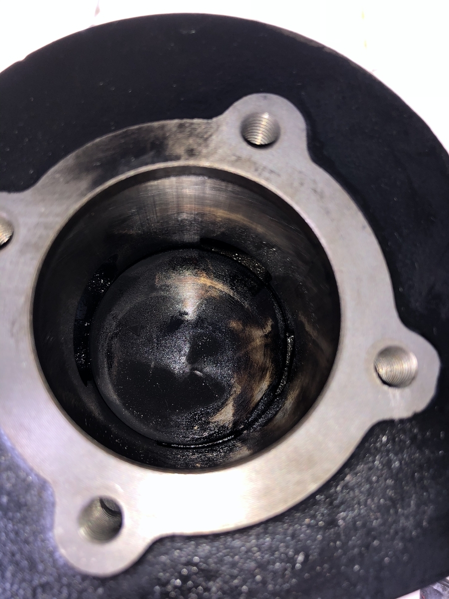

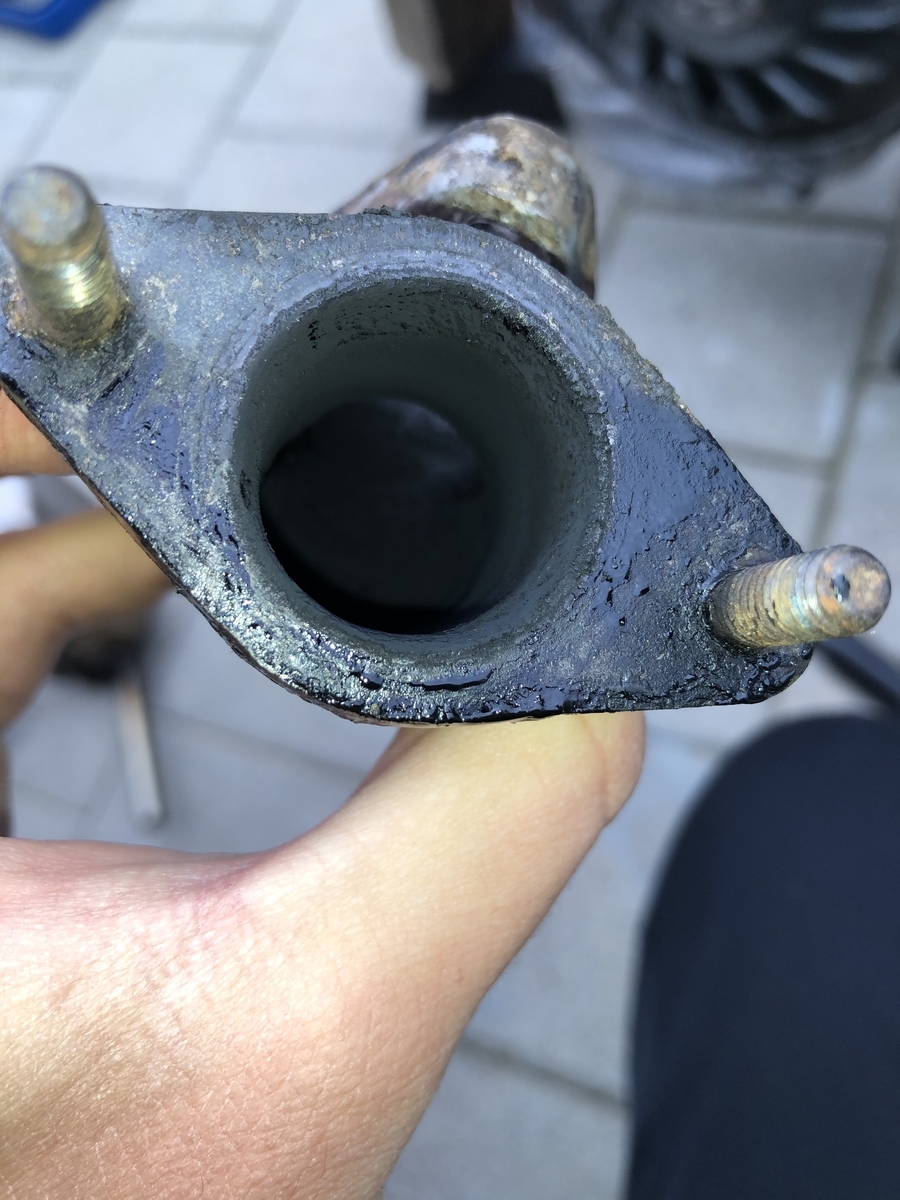

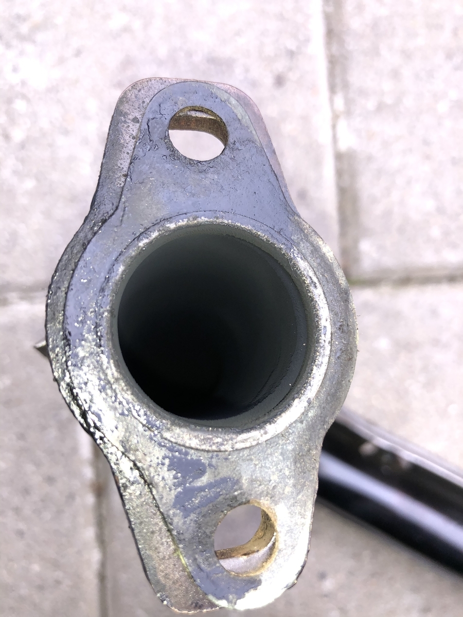

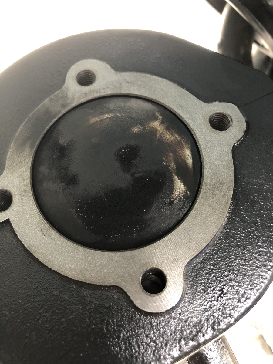

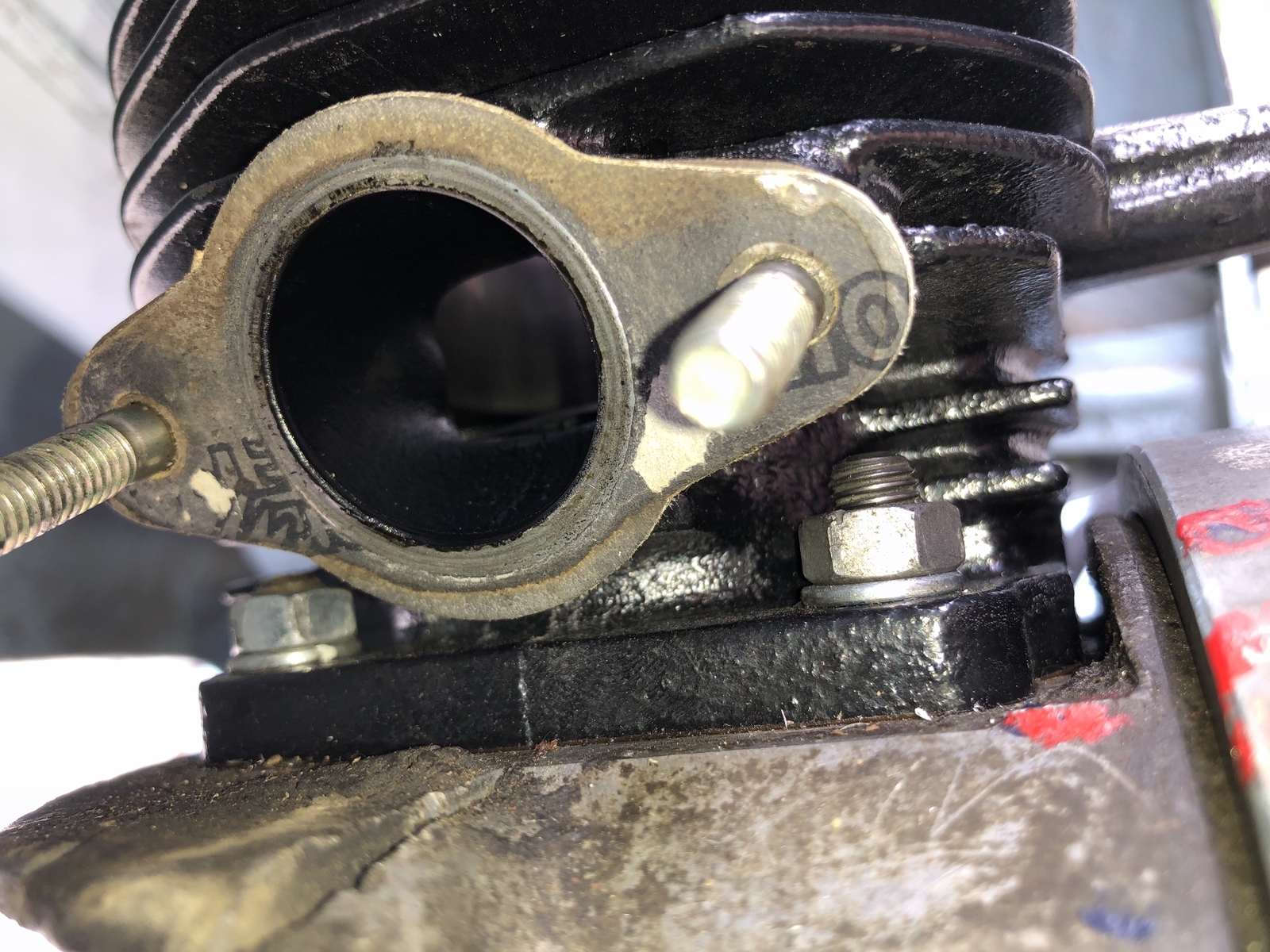

    Also ich wollte heute meine Bedüsung mal wechseln, mir ist dann allerdings aufgefallen, dass mein Auspuff von außen total verschmiert und vertropft ist. Dann hab ich gesehen, dass auch am Krümmer alles verlebt ist. Also hab ich auch meinen Zylinderkopf runter gemacht und festgestellt, dass das verranntes Öl ist. Es läuft also Öl in den Zylinder.
    Würde jetzt mal auf Simmenring tippen oder?

    Was für ein Mischungsverhältnis(Sprit) fährst du ?
    P.S. Wenn du deine Ölüberlaufschraube öffnest, fließt dort etwas Getriebeöl heraus ? Wenn ja, kann es nicht das Getriebeöl sein...

    Ziemlich sicher hat das keinen Zusammenhang mit der Mischung - selbst 1:15 würde nicht solche Mengen an unverbranntem Öl hinterlassen.
    Zum öffnen der Einfüllschraube und austretendem Getriebeöl gebe ich dir mit einer Einschrämkung recht: Wenn es nicht überfüült war.
    Meine Erwartung geht aber dahin, dass da kein Getriebeöl mehr ausstritt...
