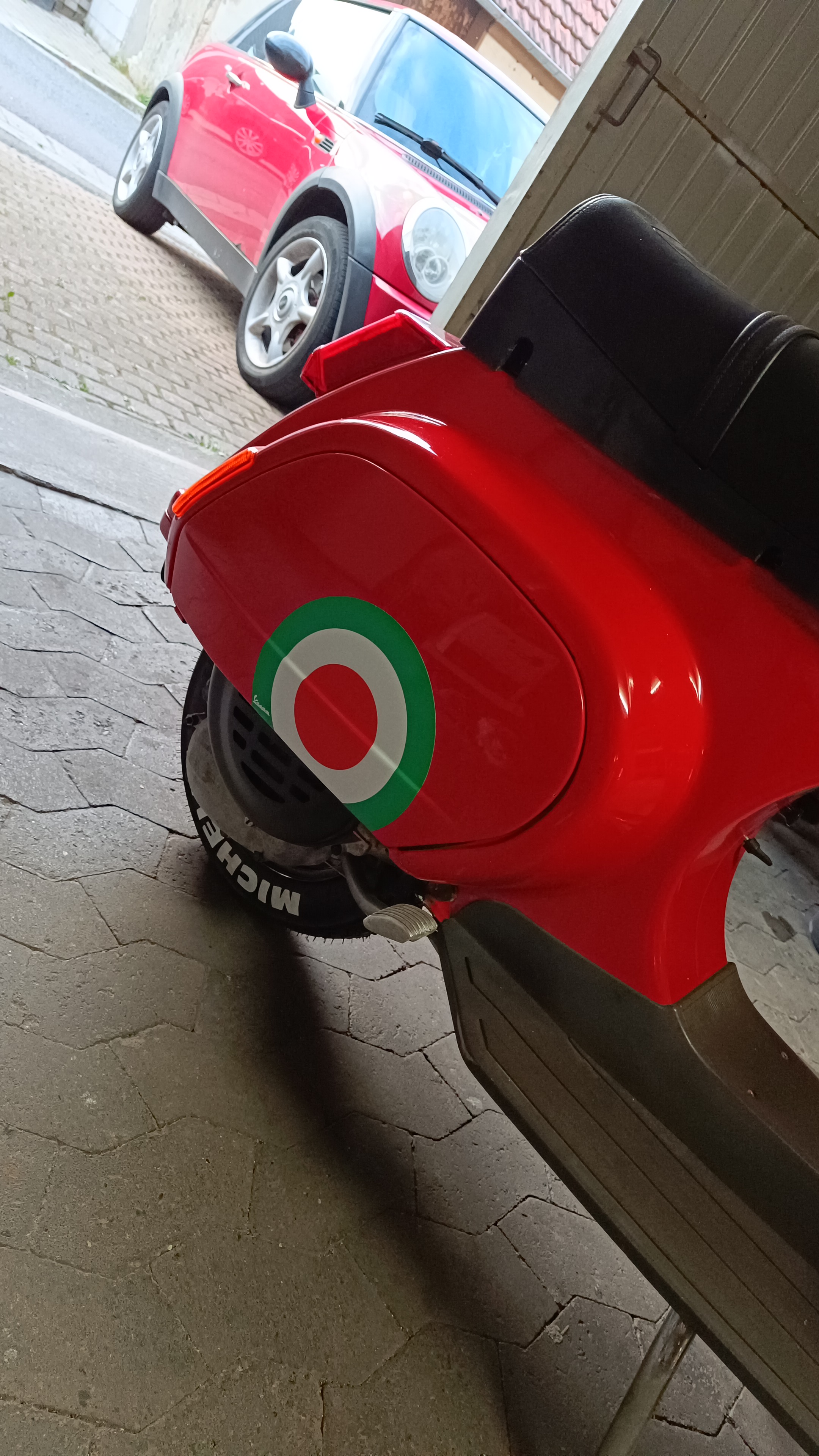

    Bitte nicht lacken,mattes Rot oder Orange kommt beim polieren immer gut zurück. Hatte letztens ne PK in rot , ab ins Action und für nen zehner nen Polierteller fürden Akkuschrauber gekauft + einen Lackreiniger . Dann mal 2 Stunden Liebe reingesteckt .... besser als jeder Neulack
