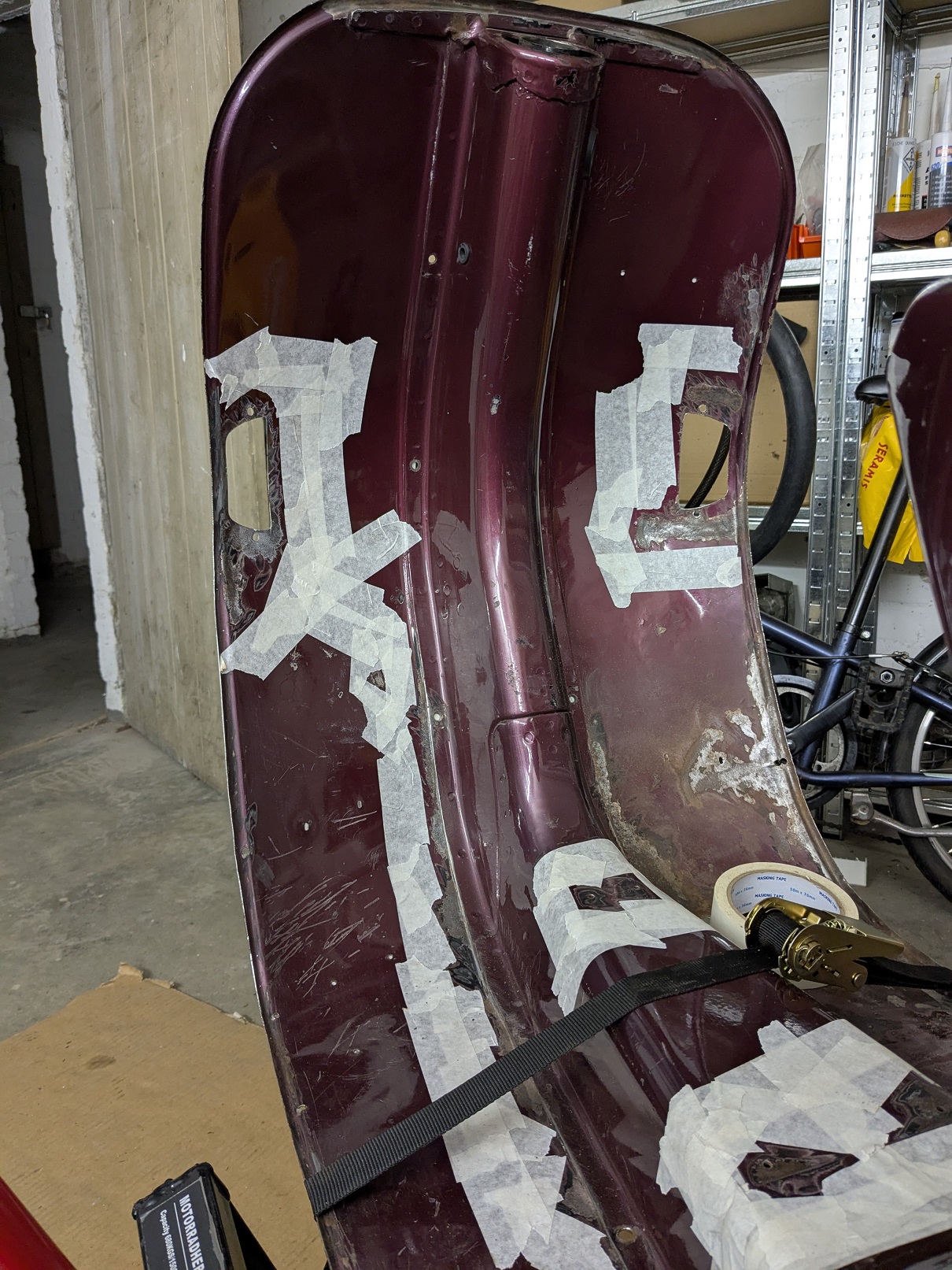

    vielen Dank für die Tipps und Hinweise zum Motor! Da sind definitiv Sachen bei, an denen ich mich entlanghangeln werden. Aktuell steht das Thema Motor wieder etwas, da die Nadellager mir etwa Mühe machen. Wieder ein Thema für das ich nicht ausgerüstet bin.
    Damit aber das die Vespa nicht zu lange warten muss (seien wir ehrlich, sie wird lang genug warten müssen), habe ich heute angefangen den Rahmen für die nächsten Schritte vorzubereiten. Hier ein paar Fotos von mittendrin - mittlerweile klebt da mehr Malerband dran.
    Die Stellen, die Volker von Rost befreit, ausgebeult und ausgebessert hat, will ich bald mit Fertan bearbeiten, bevor sie dann schwarz lackiert werden. Fertan kenne ich bisher nicht, deswegen möchte ich ungern böse Überraschungen durch ein Fließen haben. Mal schauen, ob das zu viel, genug oder zu wenig gewesen sein wird.
    Kurze Frage zum Reinigen der Kleinteile durch Einlegen in Diesel: Wie lang sollten die Teile ungefähr "einweichen"? Überlege gerade wann und wie ich das am besten mache.

    • January 25, 2025 at 07:18

    • January 25, 2025 at 08:30
    • #69
    Zitat von Volker PKXL2
    Misha, was hast du vor ?
    Hab den Rahmen abgeklebt, damit das Fertan nicht über den Lack läuft und Spuren/Verunreinigungen hinterlässt, wenn ich es auf die blanken Stellen auftrage. Beziehungsweise auch als Schutz, damit ich den Lack nicht einsaue.

    • January 25, 2025 at 08:54
    • #70
    Du musst das Fertan ohnehin abwaschen wenn du danach lackieren willst.
    Hier https://www.korrosionsschutz-depot.de/media/pdf/18/a6/8c/fertan.pdf findest du Verarbeitungshinweise.

    • January 30, 2025 at 19:20
    • #71

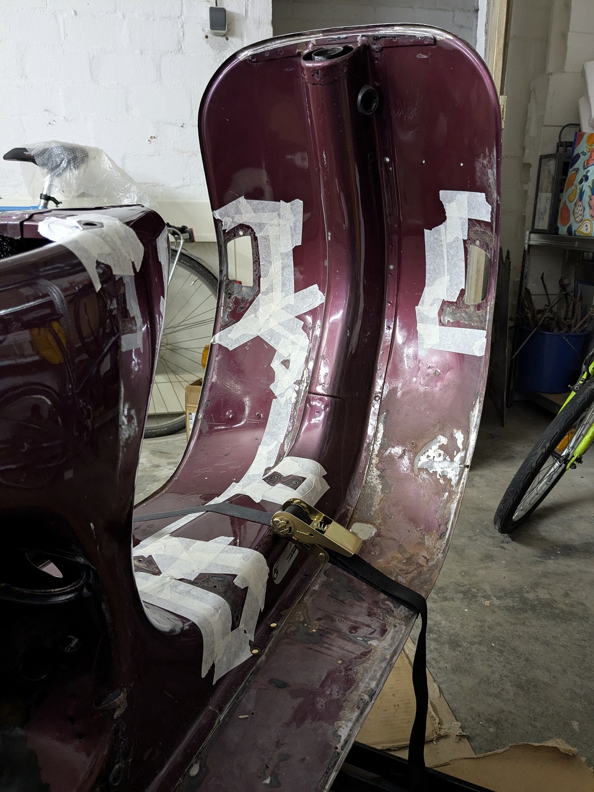

    Guten Abend in die Runde,
    der erste Anstrich mit Fertan ist gerade durch. Obwohl es noch recht frisch ist, finde ich super spannend, dass die blanken Stellen wirklich ziemlich dunken (fast schwarz) werden. Mal schauen wie es morgen aussieht.
    Ich wollte es dann nicht beim Fertan belassen und habe mir mal die Backen angeschaut. Und siehe da?!
    Unter dieser ganzen dunkelweißen Paste
    schlummert tatsächlich der gleiche Lack wie beim Rahmen
    Werde die Backen nach Möglichkeit reinigen und säubern, um zu sehen, ob und inwieweit sie noch nutzbar sind. Bei dieser Backe sieht man ja bereits, dass da jemand mal ordentlich geschlittert ist, und dass da ein Durchbruch behoben wurde.
    Schauen wir mal, ob sich das lohnt. Passende Backen machen natürlich schon mehr her als "irgendwelche".

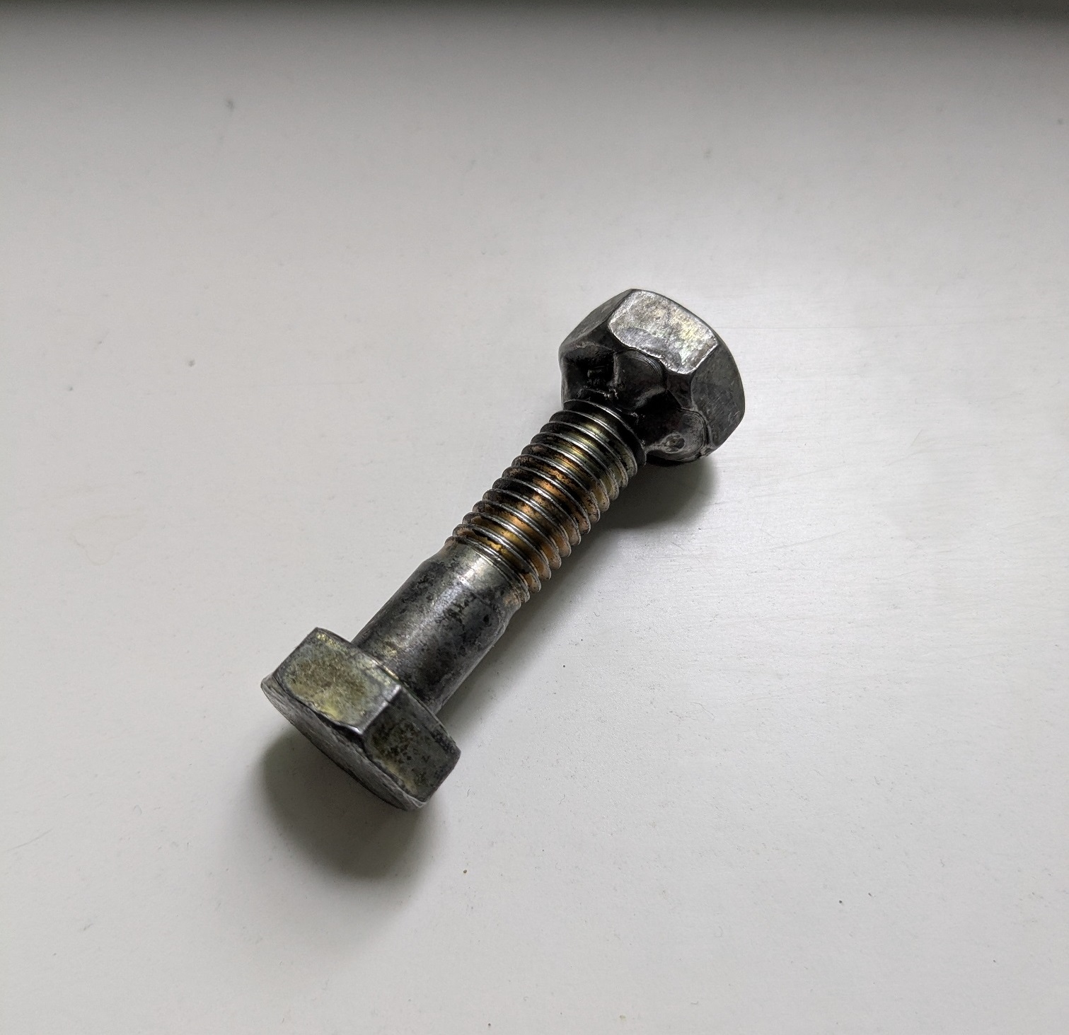

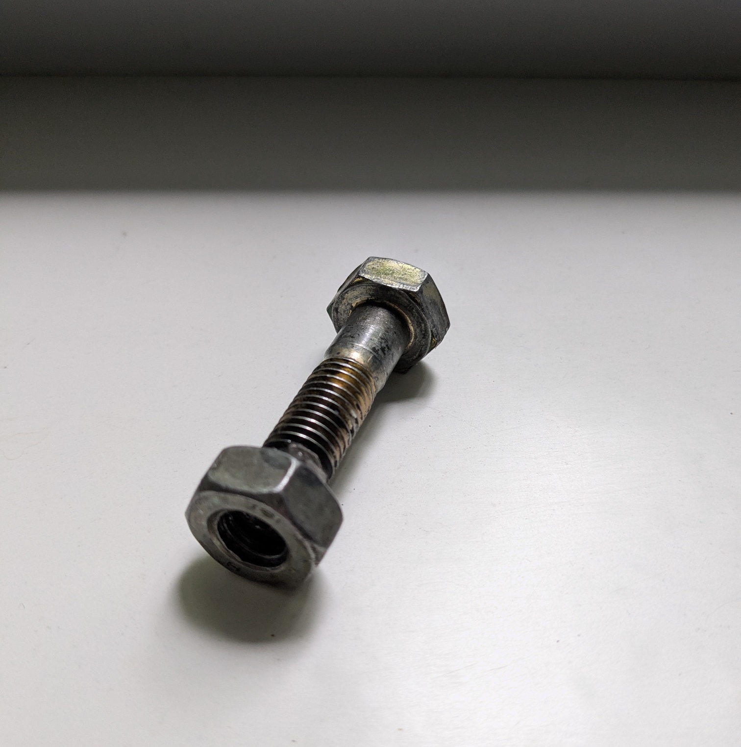

    habe mich die Tage (endlich, endlich) wieder etwas um dieses Thema kümmern können. Diesel zum Reinigen der Kleinteile stand schon über einen Monat und wartete.
    Beim Reinigen der Teile ist mir eine Konstrutktion ins Auge gesprungen, die ich nicht richtig einordnen kann:
    Verschweißte Schraube mit Mutter, passend für einen 17ner Schlüssel. Habt ihr vielleicht eine Vermutung, was mir der Vorbesitzer hier mitgegeben hat?
    Danke und besten Gruß :+2

    • #73
    Ein Andenken an schlechte Schrauberzeiten...

    • #74
    Selbstgebastelter Inbus-Schlüssel.

    • June 16, 2025 at 16:16
    • #75
    Glaube ich auch, ich hätte den beim VW 181 brauchen können für die Öleinlass und -ablasschrauben am Getriebe

    • June 19, 2025 at 13:07
    • #76
    Alles klar, vielen Dank für die Hinweise. Schneide mit, dass ich das Teil nicht gebrauchen kann.
    wolf181, da du es gebraucht hast - kann es sein, dass du es nochmal brauchen könntest? Schicke es dir gerne. Ansonsten wandert es zum Werthof.

    • June 20, 2025 at 07:04
    • #77
    Das ist sehr aufmerksam von Dir, aber ich komme in der Zwischenzeit meinem Werkzeugfundus eine 17er Inbusnuss zufügen :-2top-)

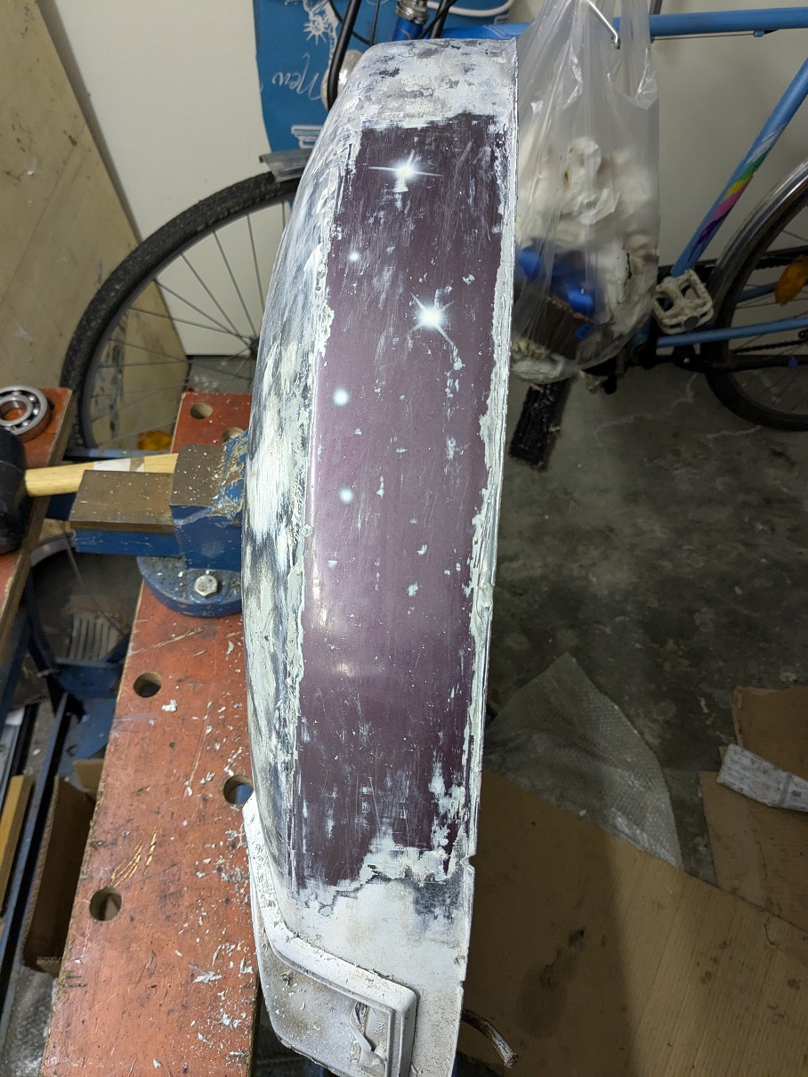

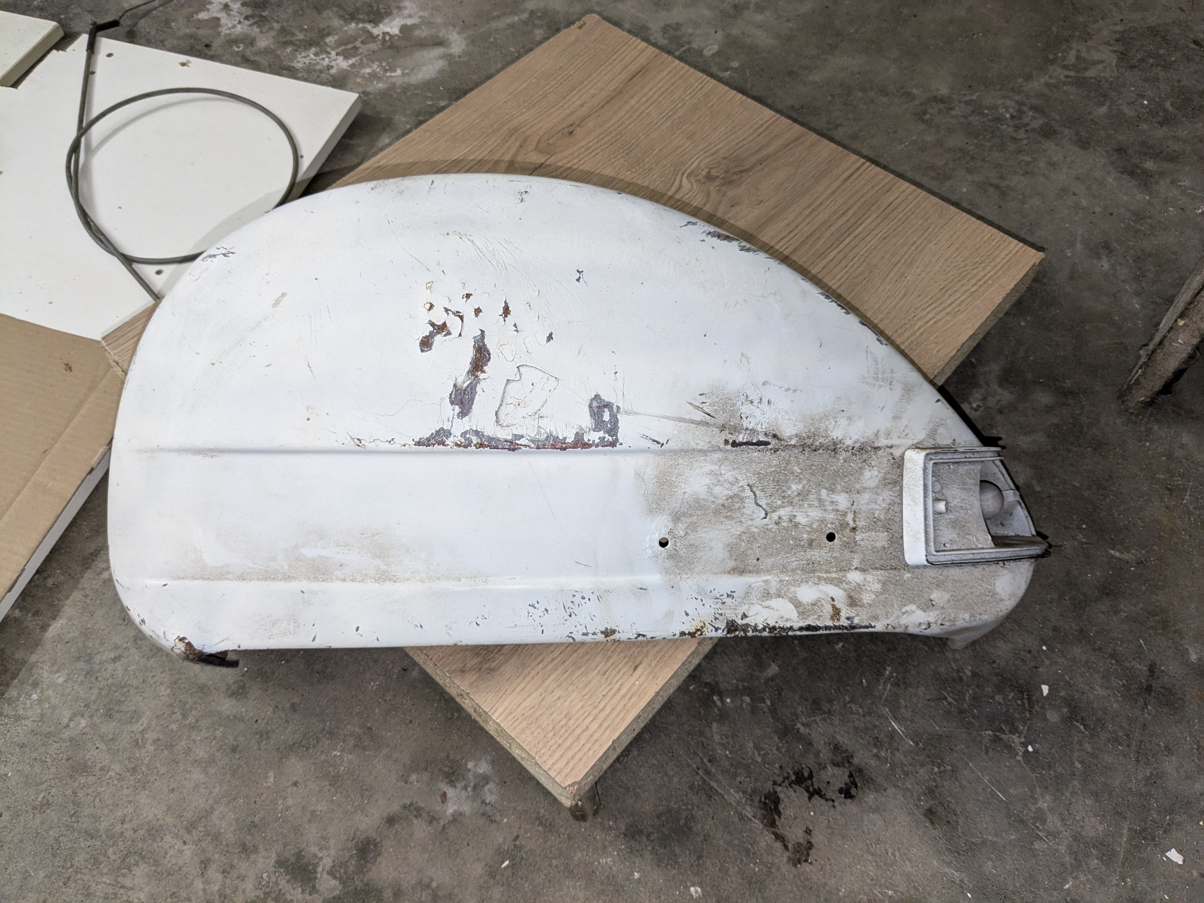

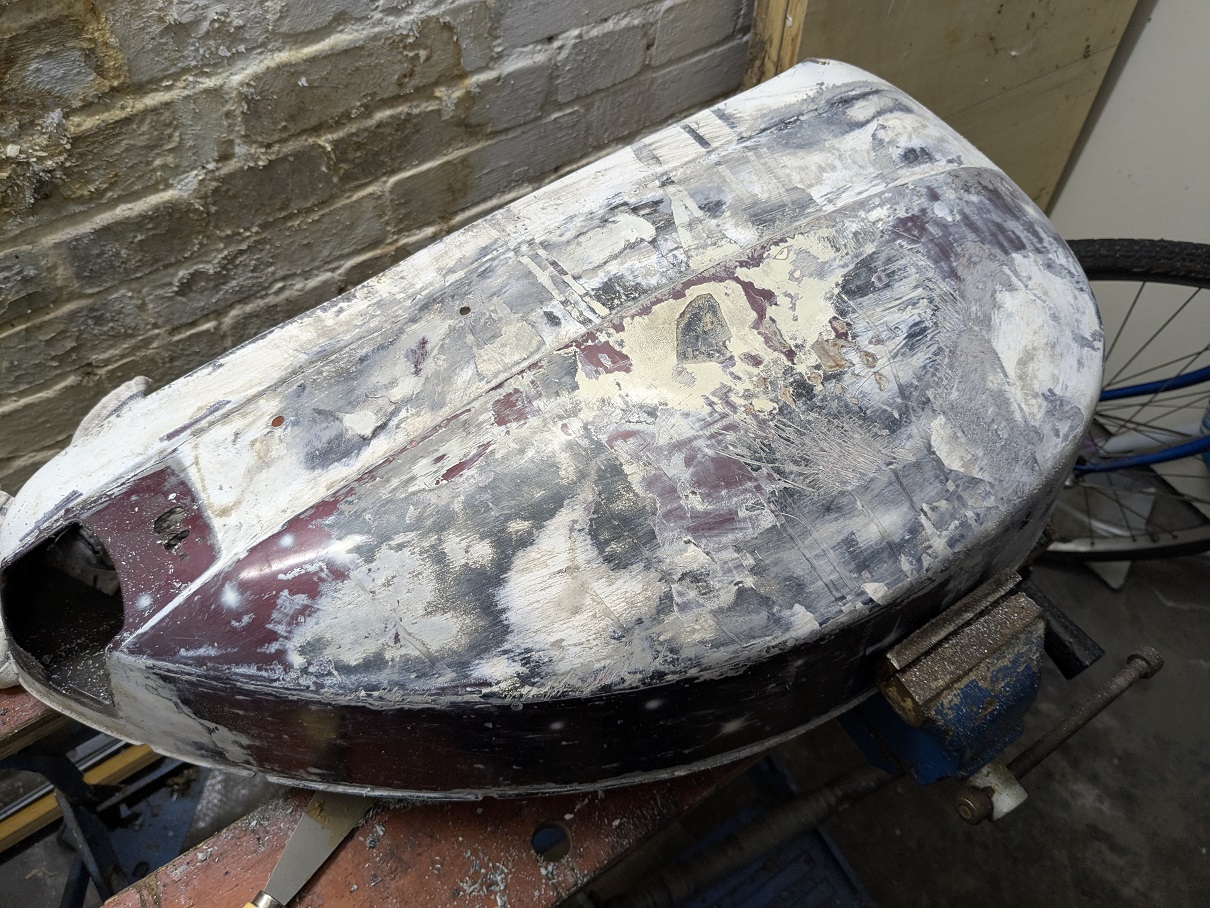

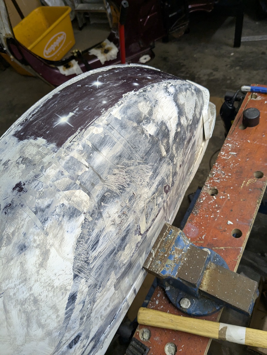

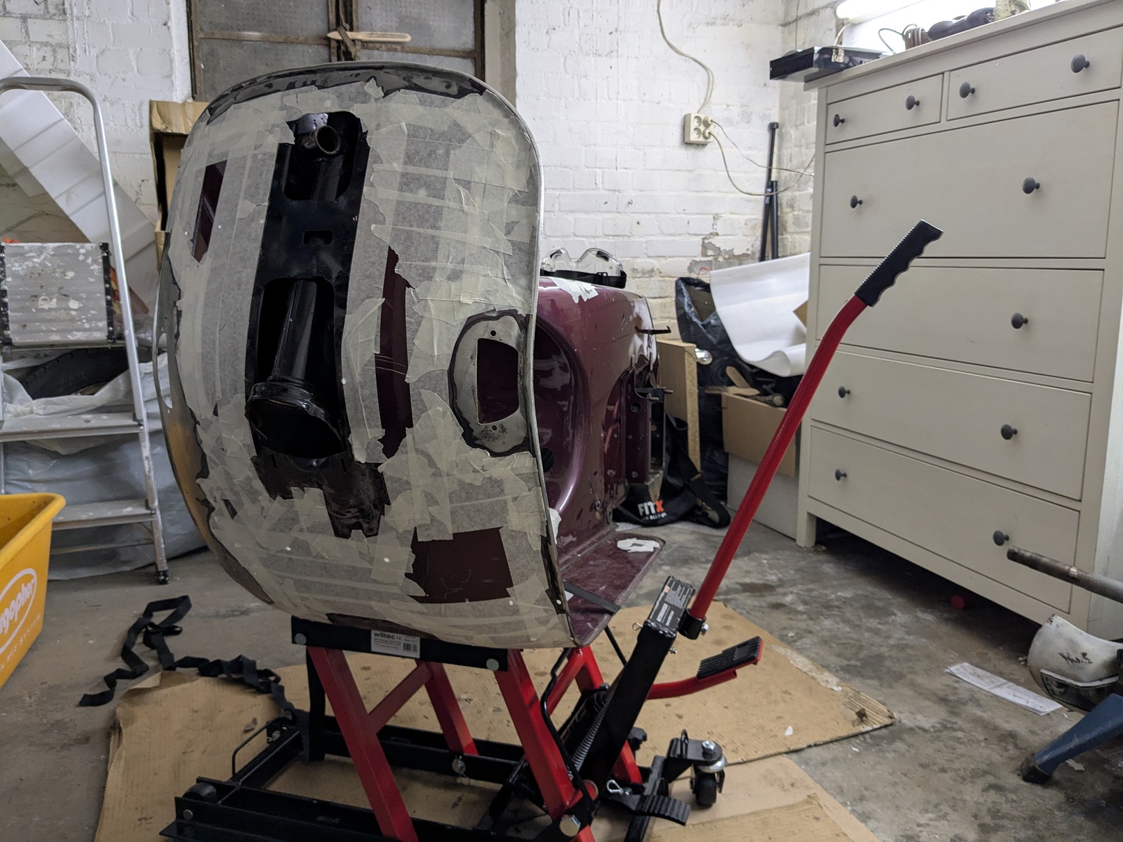

    • October 7, 2025 at 12:06
    • #78
    Moin zusammen,
    nachdem mein Thread mittlerweile sein erstes Jubiläum ganz alleine verbringen durfte, habe ich endlich neue Details und eine Erkenntnis.
    Nachdem ich den von Volker überarbeiteten Rahmen ordentlich mit Fertan eingeschmiert habe, erfuhr ich zufällig, dass Bekannte eines Freundes eine Hinterhoflackiererei bei mir um die Ecke aufgemacht haben. Nach ein bisschen Smalltalk wollten man sich des Rahmens annehmen und zu einem guten Kurs die richtige Farbe auslesen und den Rahmen lackieren. Eigentlich war mein Plan "nur" die blanken Stellen schwarz zu machen, hier dachte ich mir "Warum nicht probieren?"
    Man versicherte mir, dass man wisse, was man tut und entsprechend alles chico werden würden. Ein wenig blauäugig trottete ich heim und wartete auf Meldung über Fertigstellung. Resultat: Typenschild ab, die Halter für die Seitenbacken ebenfalls lackiert, Rahmennummer auch überlackiert.
    Zum Glück ist das Typenschild wieder aufgetaucht, die Rahmennummer habe ich vom Lack befreit. Ich halte aber fest, dass ich bei solchen Aktionen genauer nachfragen sollte.
    Danach habe ich mit Christians Hilfe (vielen Dank für die Anleitung) ein Werkzeug fürs Zerlegen des Lenkkopflagers gebaut und die Lager gut rausbekommen. Der Rahmen ist jetzt alles los, was dran war.
    Auch die Schwinge habe ich, bis auf das Schwinglager, komplett auseinander bekommen.
    Hier ein paar neuere Bilder:
    Mir ist im Laufe dieses Jahres, in dem ich nicht richtig voran gekommen bin, aufgefallen, dass mich die schiere Bandbreite der Themen überfährt. Ich stelle mich vor den Bausatz, schaue mir die Backen, den Rahmen, Motor, etc. an, mache ein bisschen hier, ein bisschen da. Stelle dann fest, dass irgendwas fehlt oder gerade nicht geht/dran ist und bin von den Möglichkeiten wie gelähmt.
    Ich würde deswegen gerne bei euch um Richtungsweisung, damit ich geordnet vorgehen kann und das Ding auch was wird. Denn wenn es so weitergeht wie bisher, sehe ich mich (ein wenig) verzweifeln und noch Jahre ins Land vergehen, bevor irgendwas passiert.
    Aktueller Stand
    • Rahmen wie ihr ihn seht
    • Backen wir ihr sie seht
    • Schwinge auseinandergebaut
    • Motor auseinandergebaut
    • Kein Kabelbaum
    • Keine Züge
    • Benzin- und Öltank liegen ebenfalls lose neben dem Rahmen
    Deswegen ganz plump: Welcher Schachzug ist als nächster der sinnvollste?
    Würde ich riesig über alle Anweisungen und Hilfe freuen.
    Vielen Dank
    Misha
  • aarwespe
    1,560
    7,310
    1,011
    Raum Diez/Limburg
    VesPazzi Rhein-Lahn
    • October 7, 2025 at 12:34
    • #79
    Dinger gibts. Komme gerade von der Zulassungsstelle, habe die "Kulmbacherin" umgeschrieben und die dicke rote 200er abgemeldet. Die soll jetzt nach 65.000km mal überholt werden.
    Auf dem Rückweg überlegt hier mal den ganzen Werdegang mit meinen Gedanken und den jeweiligen "Abbiegemöglichkeiten" (also verschiedene Lösungswege) zu beschreiben und zu diskutieren.
    Jetzt macht der Misha das. Auch gut.
    Schwinge ist für dich die Gabel oder das Steuerrohr?
    Gibt es einen im GSF der das gut erledigt. Vielleicht auch hier. Eigenleistung? Müssen Spezialisten wissen.
    Ich denke du musst einmal innehalten und mit dir ausmachen wo du hinwillst.
    Wie soll die Karosserie sein, tiptop bling-bling, original oder individuell
    Motor. überholen und originaler Zustand/Leistung oder "optimieren". Elektrik, mit ohne Batterie, VAPE, LED, Gleichstrom. Das ist mit dem Kabelbaum verknüpft.
    Vielleicht schreibst du dir das erst mal nach Baugruppen auf. So würde ich das anfangen.
  • Automaticadett
    427
    1,527
    219
    562**
    PK50XL2 Automatica, PK 50 XL, PX 187
    Me-MySElf-I
    • October 7, 2025 at 14:26
    • #80
    Leg Dir die Sachen nach Baugruppen hin.
    Dann gehts Du entweder nach Methode „agile Development“ in Sprints vor oder planst alles minutiös.
    Ich bevorzuge ersteres, weil immer irgendwann irgendwas fehlt.
    Ich arbeite dann immer was ab bis möglichst zum Schluss, falls was fehlt suche ich mir eine (!) andere Baugruppe. Nie x Sachen parallel, das geht schief.
    Grob Rahmen mit eingezogenem Kabelbaum, Ständer drunter, dann Gabel/Lenkrohr/Bremse, idealerweise dann den Motor weil die Fuhre ab da rollfähig ist und mal verschoben werden kann, dann Anbauteile, Tank, Elektrik Baugruppen abklemmen, Lenker zumachen, Sitzbank drauf
