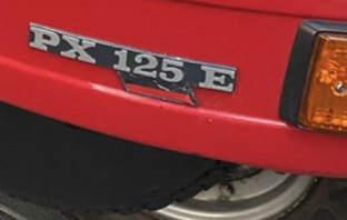

    Sorry dafür, hier nochmal die Fotos:

    Nur weil der E-Start nicht mehr vorhanden ist, darauf zu schließen, dass mit der Vespa etwas nicht in Ordnung ist, halte ich für maßlos überzogen. Das Fahrzeug ist etwa 30 Jahre alt. Da ist es mehr als möglich, dass der E-Start aus vielerlei Gründen entfernt wurde.
    Und ein Kickstarter ist genauso gut dazu geeignet, einen 125 ccm Motor zu starten.
  • Piccolo_Lusso
    217
    • March 9, 2025 at 22:23
    • #13,405
    Volker PKXL2
    Darum ging es doch in meiner Frage gar nicht.
    Laut Verkäufer läuft alles einwandfrei. Meine Frage hat sich darauf bezogen, ob es sein kann, dass ein E-Starter entfernt worden sein kann und es der aktuell Besitzer vlt. nicht mal weiß.
    Zudem bin ich davon ausgegangen, dass die Lusso Versionen immer den Schriftzug "Lusso" auf der Backe haben. Daher meine Frage, ob ihr anhand des Bildes auch vermutet, dass dieser entfernt wurde.
    E in den Papieren steht also in dem Fall nur für elektrische Zündung?
    Wo ist dann der Unterschied zu Elestart? :-3

    Den E-Starter zu entfernen ist "gängiges und einfaches Tuning". Das Entfernen des Zahnkranzes am Lüfterrad ist eine einfache Möglichkeit Gewicht des LüRa einzusparen

    Elestart steht für Elektrischen Anlasser, d.h. man drückt auf eine Knopf und der Motor startet. Das wurde als Option angeboten.
    Elektonische Zündung bedeutet, die Zündgrundplatte hat ein elektronisches Bauteil (Pickup) welches den Zündfunken auslöst (wartungsfrei), während die Kontaktzündung über ein mechanisches Bauteil verfügt (Unterbrecherkontakt), welches den Zündfunken auslöst. (nicht wartungsfrei, da der Kontakt eingestellt und ggf. auch bei Verschleiß erneuert werden muß).

    Hi, das E steht für "Elektronische" Zündung, Lusso fürs Modell "Getrenntschmierung etc."
    Wenn die original Elestart hatte wäre die richtige Bezeichnung : PX 125 E Lusso Elestart
    Mach mal bitte ein Bild von der Batterie und den elekktrischen Bauteilen unter der Backe, dann kann man relativ schnell erkennen ob da was ausgebaut wurde. Aber am einfachsten kannst Du feststellen ob die Elestart hatte wenn Du die kupplung ziehst, schaust wo der Zug in den Lenkkopf geht, wenn da ein kleiner Schalter sitzt (Schutzschalter zum anlassen nur mit gezogener Kupplung) hatte Sie original elestart.
