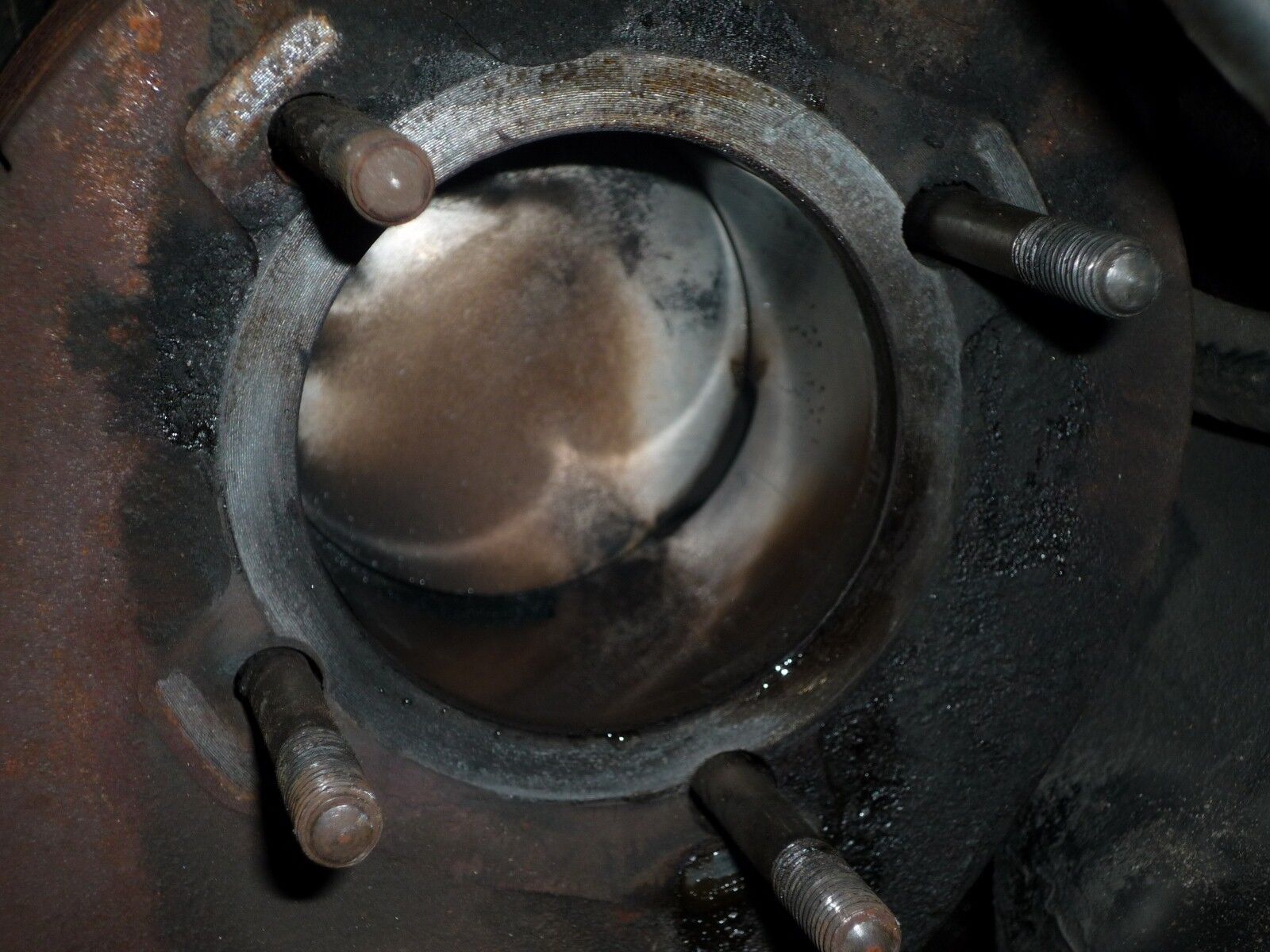

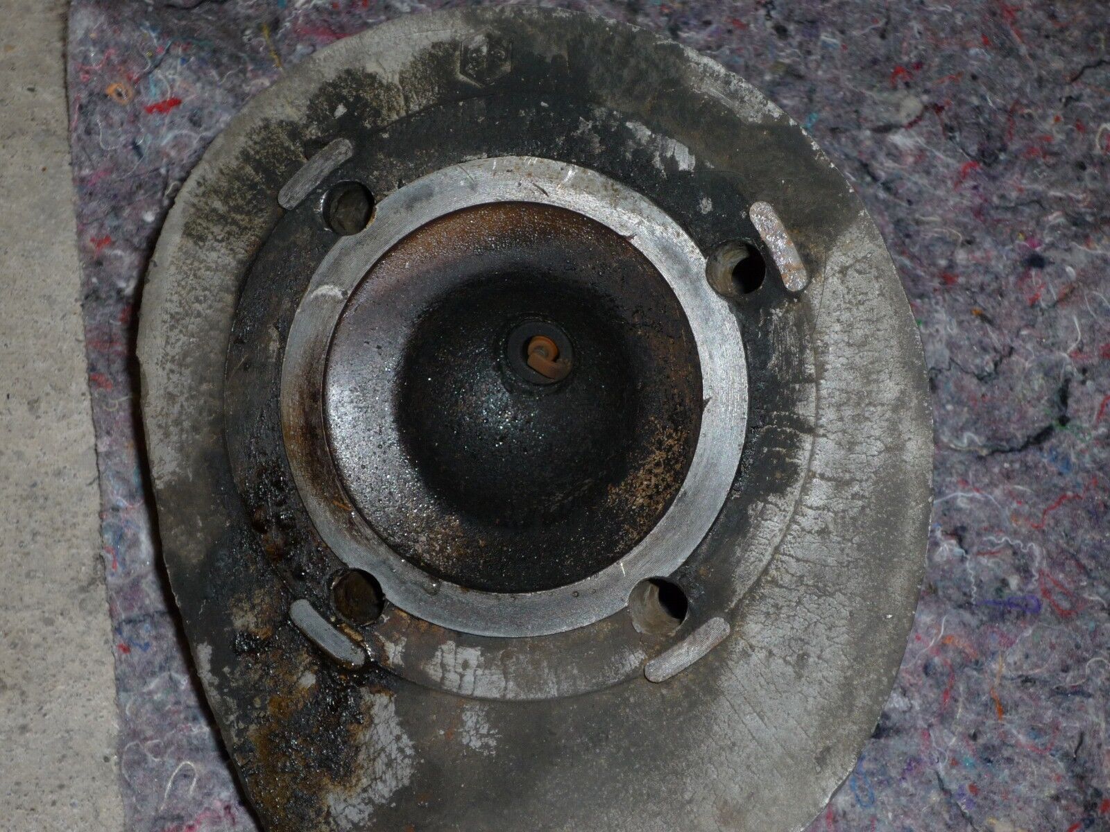

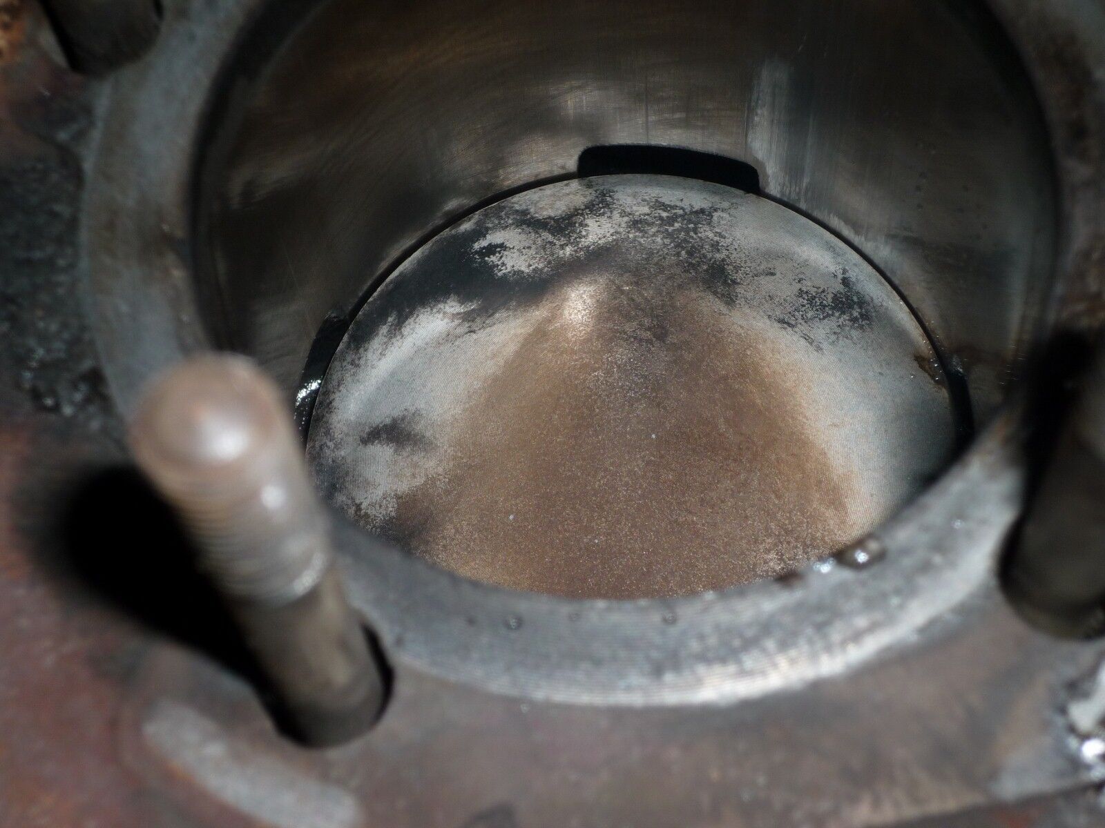

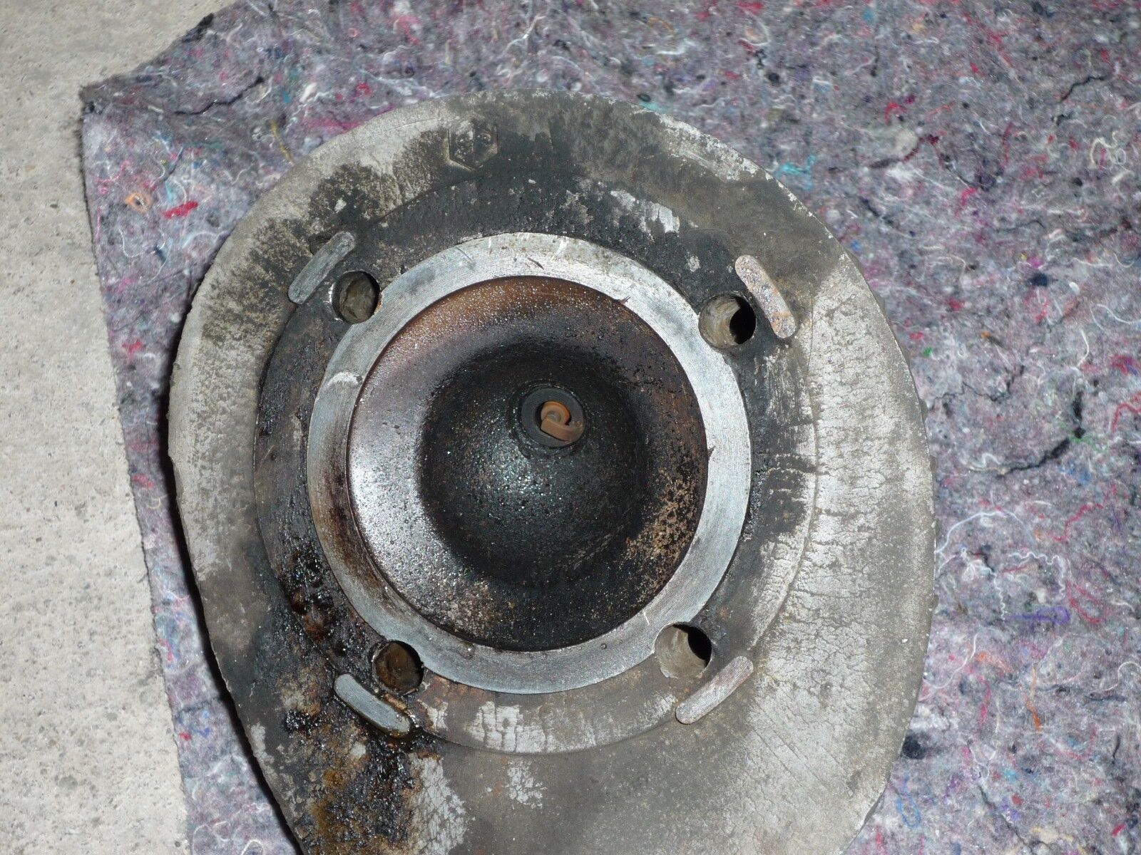

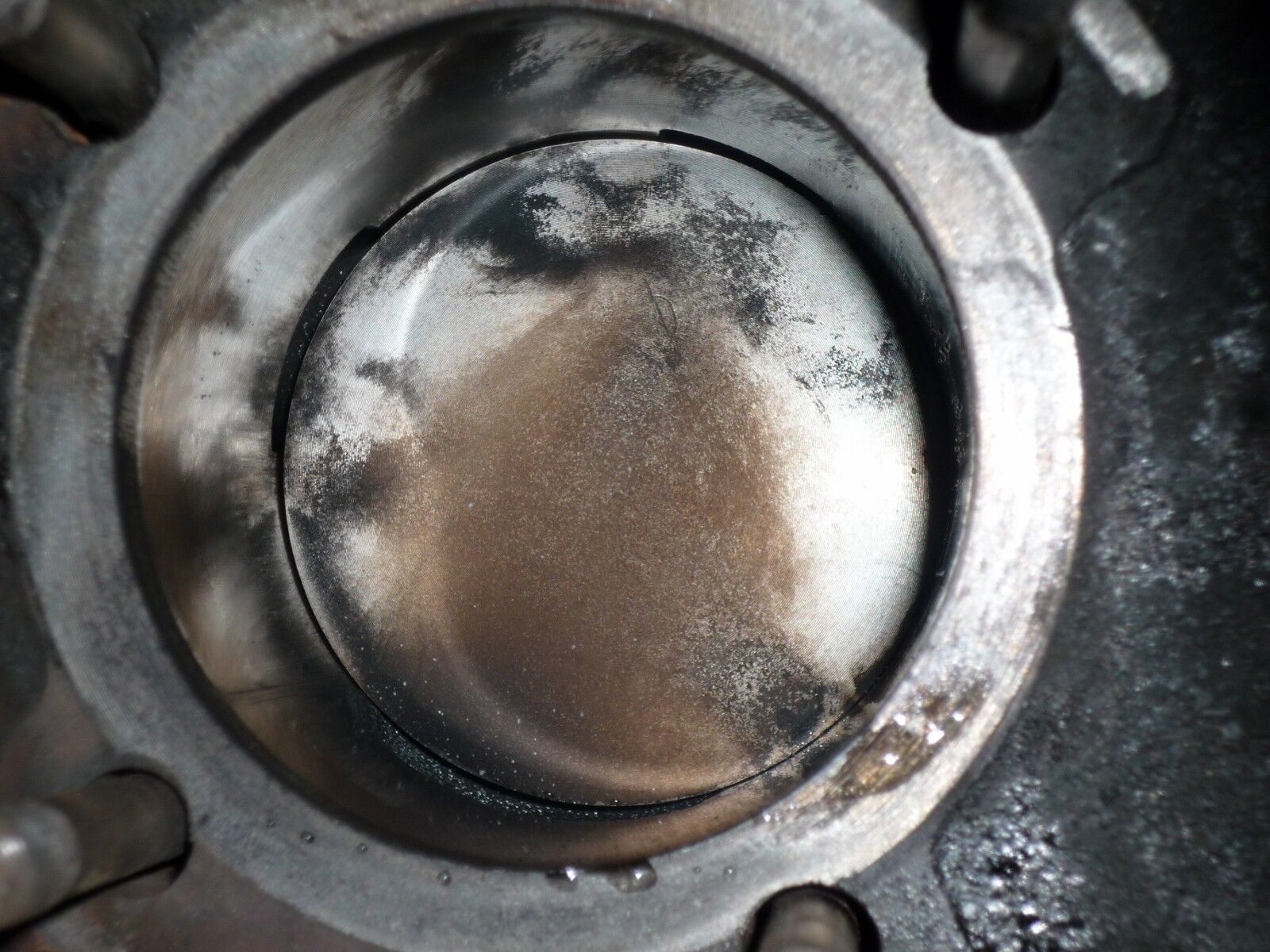

    Ich heiße das neue Mitglied auch hier herzlich willkommen und jetzt können wir uns vielleicht ein wenig meinem Problem zuwenden.
    Also bevor ich den Zylinderkopf ab gemacht habe, habe ich nochmal versucht den Roller anzuwerfen und siehe das ES LEBT :) Habe den aber trotzdem abgemacht weil den Fehler muss ich ja auch jetzt wohl finden bzw vielleicht jetzt auch mal ein wenig warten. Bilder vom Zylinder habe ich dran gehängt.

    • April 18, 2009 at 19:17
    Also Plug and Play würd ich zum Polini raten.Dein Zyli is aber noch zu retten(leicht fein mit 1000er nass vor-2000er nass nachschleifen),solltest mal die Kolbenringe prüfen(Freigängigkeit und Zustand).Kopf planen und sauber machen.Besseres Öl wäre auch nicht schlecht.Vergaser mal einstellen(zu Fett) und gut ist.Frage ist halt warum er geklemmt hat,irgendwas verändert?

    • April 18, 2009 at 21:34
    ZK schaut OK aus,aber die Menge an Schmodder im Kopf läßt auf ner Überversorgung von Öl schließen.Ist natürlich die Frage ob er selber mischt oder das die Ölpumpe überlassen tut.Hab erst letztes Wochenende nen Kopf runtergemacht der 30000 KM runter hatte,der war nicht so verkrustet.
