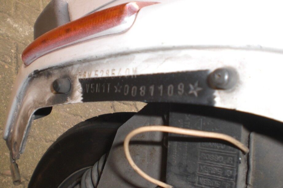

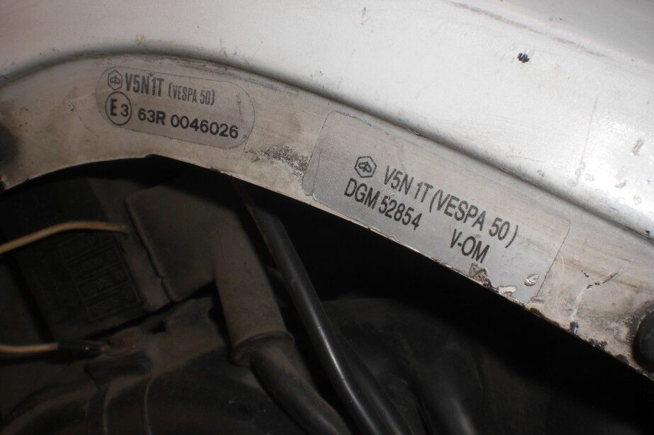

    bin neu in der Vespa-Welt und hier im Forum.
    Ich habe in einem Spontankauf eine Vespa 50 (V5N1T) erstanden inklusive italienische Papiere.
    Die Nummer in den Papieren - wenn es denn gültige sind - stimmt mit der Nummer auf dem Rahmen überein.
    Was mich ein wenig stutzig macht, ist die Nummer an sich: 81109
    Laut versch. Websites finde ich immer folgende Angabe: Vespa 50 (Vespa 50 FL): V5N1T 1101 bis 57991
    Wo ist da jetzt meine Nummer einzuordnen?
    Bitte über jeden Hinweis dankbar.
    Was ich bis jetzt noch nicht ganz verstanden habe, ist die Verwandschaft zur PK 50 XL oder XL2. Kann da jemand Licht ins Dunkel bringen?

    Die 81109 Ist die Rahmen Nummer
    Ausstellungs Datum der Papiere 17.10.89 wird es eine xl1 sein 100% bin ich mir aber nicht.
    Papiere sind i.O Habe sie in Italien oft so gesehen.

    Die Datenbestände von Scooterhelp und Vespa Archiv sind nicht unbedingt vollständig, sondern enden ca. 1989/90. Das heißt, das später produzierte Fahrzeuge nicht in deren Listen auftauchen, das heißt aber nicht, dass mit diesen Fahrzeugen bzw. deren Fahrgestellnummern oder Papieren etwas nicht stimmt.

    Hier scheint es sich wieder um das bekannte Problem der unterschiedlichen Bezeichnungen der Modelle für unterschiedliche Märkte zu handeln. In Italien gab es beispielsweise eine Vespa 50 N, die aber optisch und technisch weitestgehend der deutschen PK XL 2 entsprach, das N stand für Nuova, also "neue Vespa 50".

    Da Scooterhelp ca. 1989 endet und Deine laut Papers wohl von 89 ist, erklärt das warum Du sie nicht findest...
    Von 1965 ist sie def. nicht...da spricht schon der Blinker auf Bild 1 dagegen ;) .D er sieht für mich sehr nach PK aus
    Wie ist denn der Allgemeinzustand so? Gerade der weiße Farbrand am Blinker macht den Anschein das er beim lackieren nichtmal abgeschraubt und mit übergetüncht wurde...

    Die Beiträge mit 4 Blinkern und Deutschland beziehen sich auf die V50 Special, deine ist aber eine PK und damit wesentlich jünger und auch in italienischer Ausführung schon ab Werk mit Blinkern ausgerüstet gewesen.
    Meines Wissens gab es in Deutschland keine PK Modelle mit dem Fahrgestellnummernpräfix V5N1T, d. h. du hast sehr sicher eine italienische Ausführung und müsstest zwecks Erlangung deutscher Papiere damit zum TÜV.

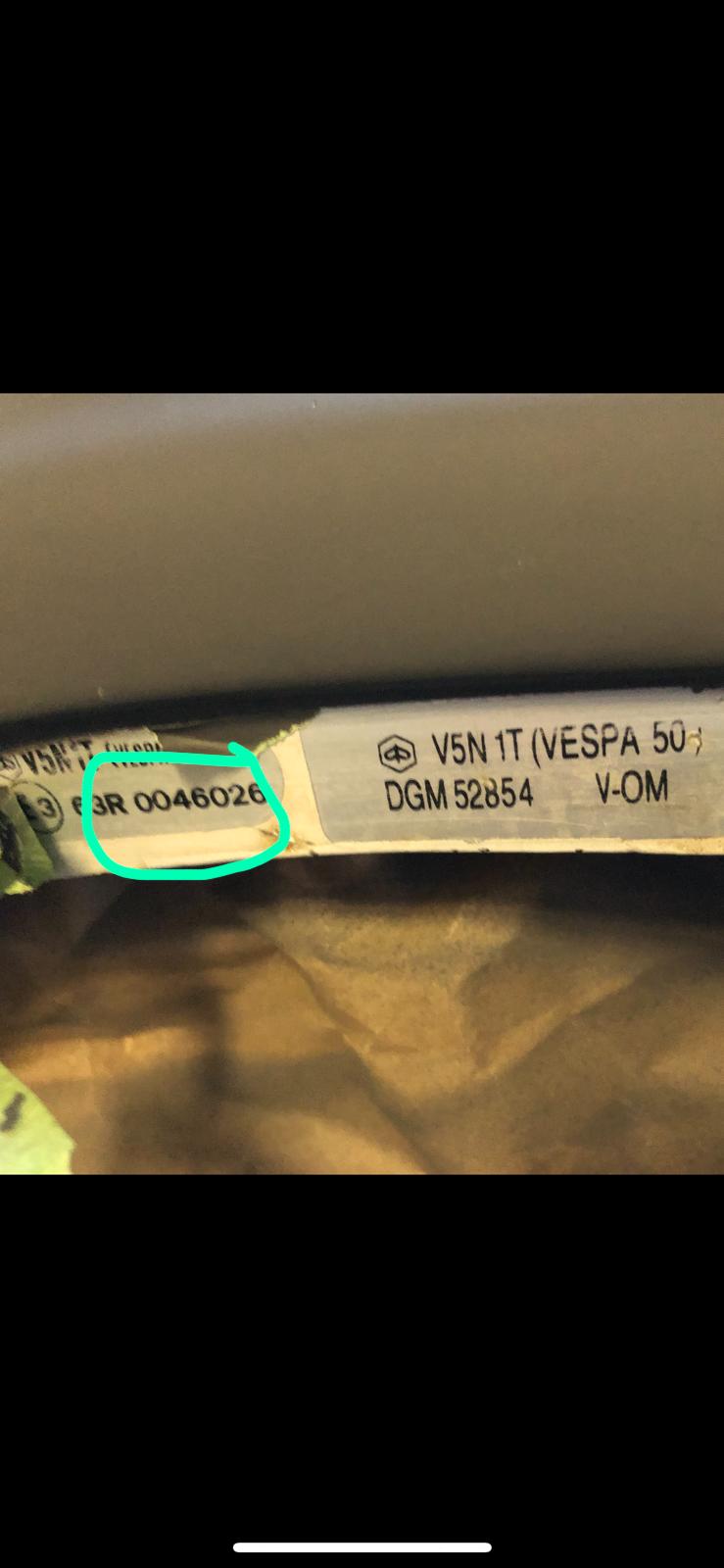

    Ist zwar paar Jahre her aber hab die selbe Frage was diese Bezeichnungen zu bedeuten haben .
