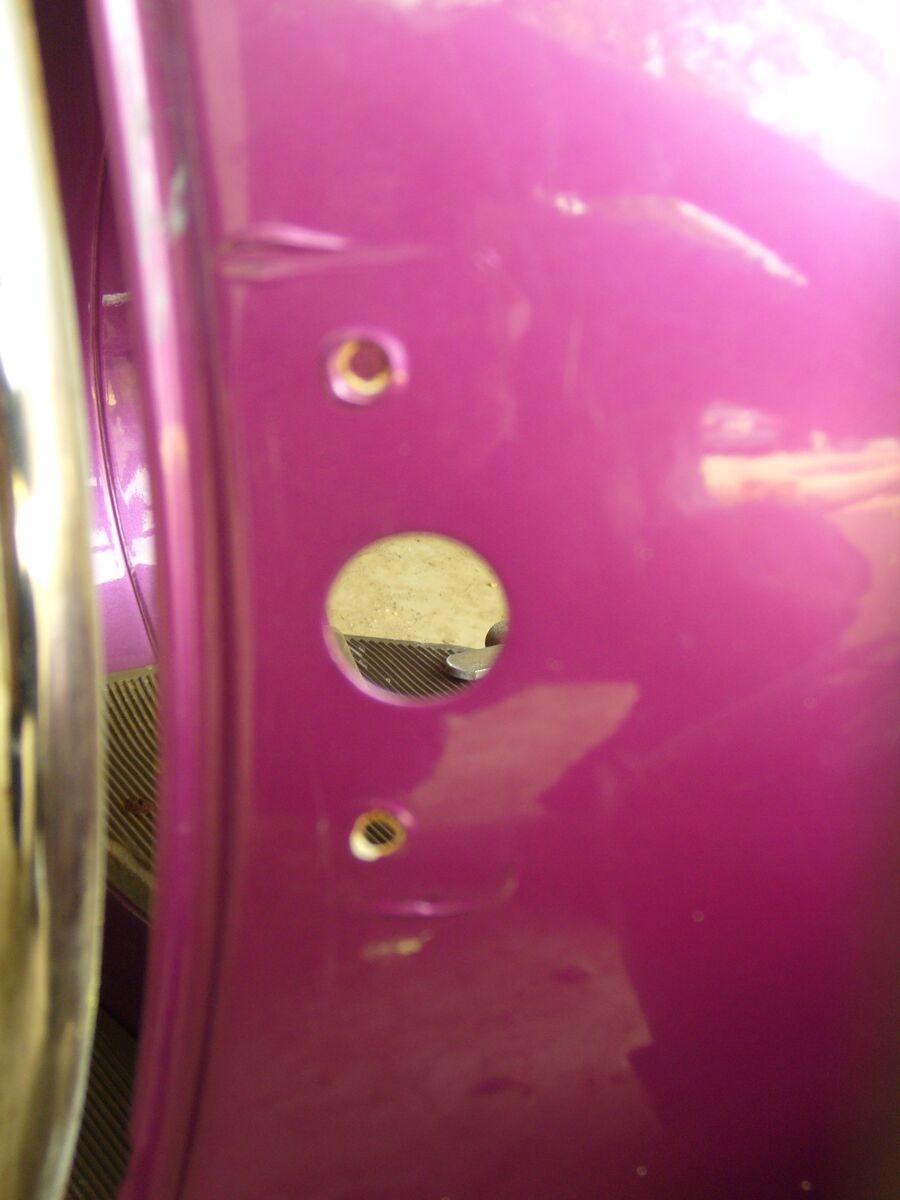

    So ... ich häng dann mal ein Bild an, von den Löchern, an denen der Blinker montiert werden sollte.
    Wenn mir jemand sagen kann, welche Blinker ich hierfür benötige, wäre ich sehr dankbar.

    Du brauchst PK S Blinker, is die Abe zufällig vom TÜV ?
    Das is nämlich genauso ein hybrid Dingens, wie bei mir auch noch zerlegt im Keller steht.
    Das Chassis is ne Mischung aus Pk50 S und PK 50 XL 1
    Bin mir ziemlich sicher, dass die Dinger echte Italiener sind, BJ um die 90
    mein Tipp ist : Resteverwertung bevor die XL 2 rauskam ;)

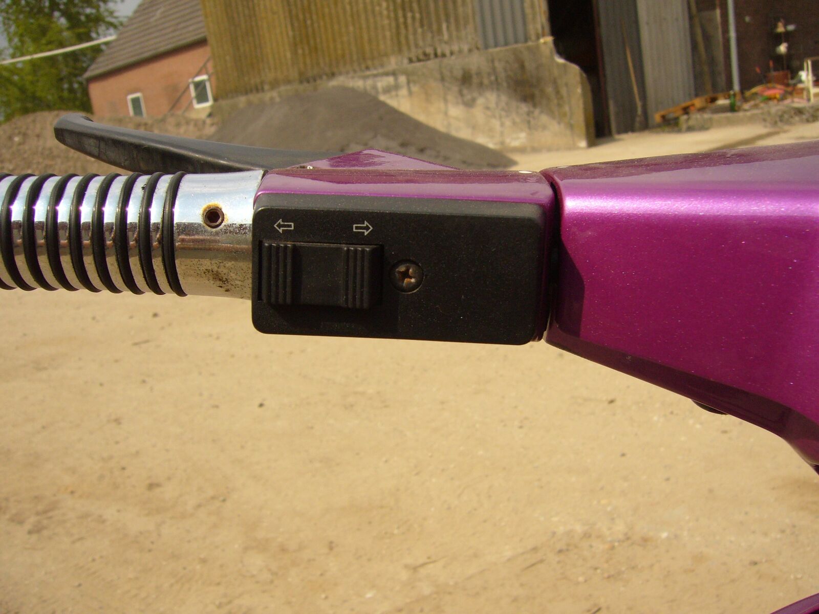

    Ganz nebenbei hast du 2 Blinkerschalter montiert ;)

    ich hab mir das Bild nochmals angeschaut - und muss sagen, dass die sich wirklich verdammt ähnlich sehen - aber zum beweis häng ich dann nochmals ein bild an:
    übrigens vorab danke - wenn das klappen würde mit den blinkern wäre natürlich Sahne - "die Woche" ist natürlich dehnbar - zum Wochenende wärs perfekt. (geld spielt keine rolle!) ;)

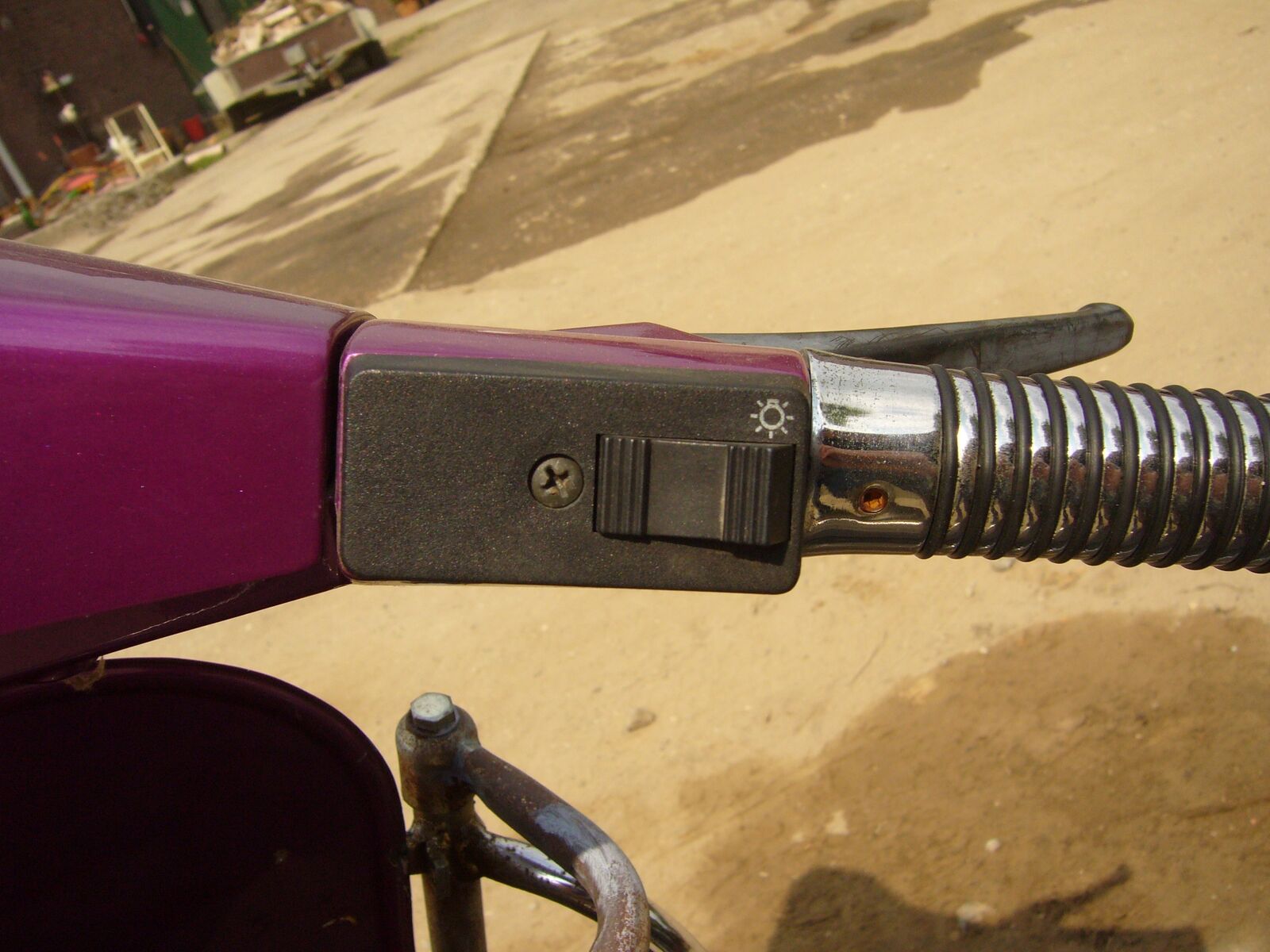

      • 192.22 kB
      • 247

    Die Fotos hab ich heut gleich mitgemacht, da mir jemand nicht glauben konnte, dass das "Ding" keine Hupe hat.

    Hupe sitzt normalerweise rechts, zum rechten Schalter kann ich leider keine Angabe machen, weil der bei meiner Kiste gefehlt hat.
    Sieht aber interresant und fast original aus ?(

    hab heute die pk s blinker bekommen - die passen NICHT. der korpus ist definitiv zu dick und passt nicht durch die öffnung (siehe bild) - das widerum ist, wie gesagt, nur ca. 1 euro-münz-loch groß.
    jetzt hab ich keine ahnung, was ich machen soll! soll ich das loch einfach aufflexen lassen oder soll ich ganz auf vorderblinker verzichten? scheinbar hat ja keiner einen hundertprozentigen rat?!
