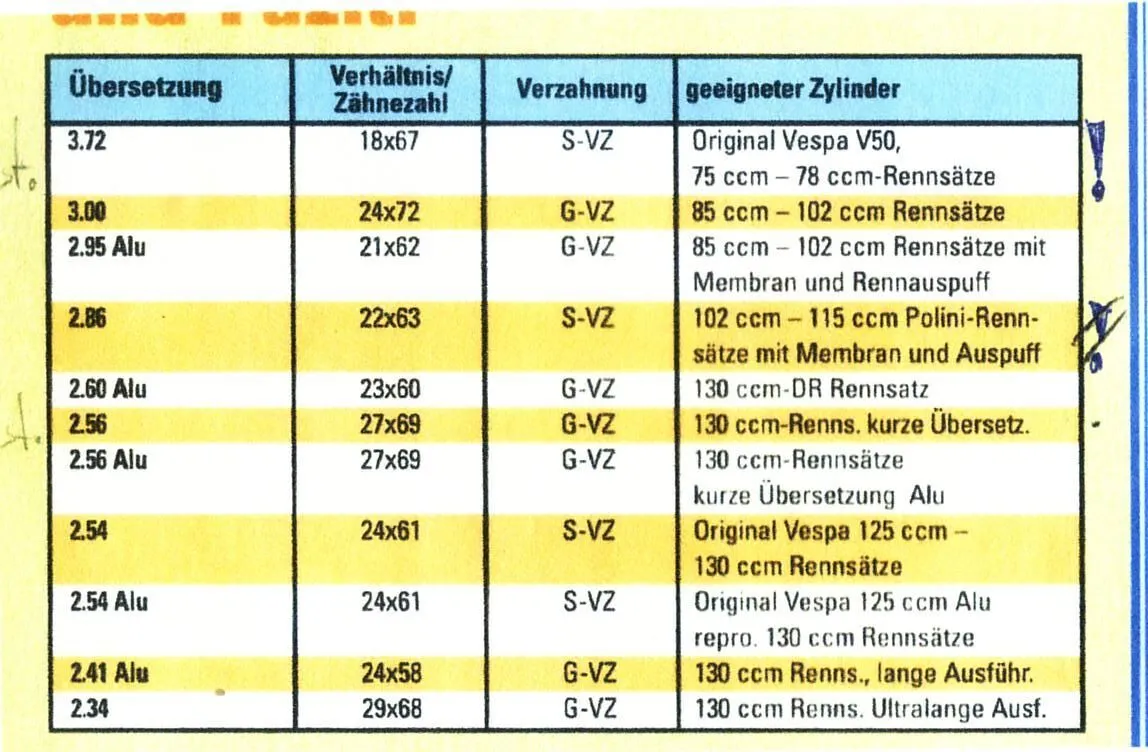

    Bin dabei ein Motor neu aufzubauen , mit folgendem Setup : 115 DR Zylinder , SHBC 20 L Vergaser , 4 Scheiben Kupplung , Sito Plus , Olympia Kurbelwelle , Einaß und Überströmer sind massiv gefräßt Zünkerze und Düse versteht sich ...
    jetzt stellt sich die Frage 2.56 Primär oder besser 3.00 wer hat Erfahrung gemacht mit dem Setup ? Werden nicht viele sein , denke ich...
    Also äußert Euch dazu
    Teile alle vorhanden.

    2,56 is zu lang würd ich sagen, allerdings kenn ich den Dr nicht.
    Beim Malle is die 3.00er die bessere Wahl sonst wirds im 4. nix mit Reso,
    Allerdings kann ich mir auch kaum vorstellen, dass die Kombi Dr+Sito nen verbünftigen Resobreich hat)
    für die Größe des Zylinders ist der Auspuff völlig ungeeignet.

    gäb ja als alternative noch ne 2.86...!?

    • April 22, 2009 at 21:57
    Ja an das 2.86 hatte ich auch schon gedacht allerdings steht in meiner Liste für Rennsätze mit Membran und Auspuff ... und ist doch nen Drehschieber
    Die ist vom Rollershop Express ..(Shop gibts nicht mehr )
    oh Danke , sorry ist natürlich nen POLINI 115 ccm !!!! ups...

    entweder 3.00 oder 2.86
    wenn viele mit den 130+ zylindern zur 2.86 greifen, weil ihnen die 2.54 im 4 dann zu lang werden würde, dann gilt das mit sicherheit für nen 115er auch ;)
    wennst dann auch noch nen sito drunter hast, dann würd ich definitiv die 3.00 wählen... (aber das ist kein erfahrungstipp sondern einer den man sich durch viel im forum lesen einfach denken kann...)

    Dark , das Primär steht nicht zum verhältnis zum ansaugkanal , so war das nicht gemeint, sondern es wird bei 2.86 lt Katalog empfohlen 102 ccm bis 115 ccm Polini Rennsätze als Membranasauger und mit Sportauspuff zu fahren .
    Ich meinte nur das die PK XL 2 im vergleich zur XL 1 einen deutlich kleineren Einlaß hat , und dieser erweitert wurde...
    Ich denke auch das das 3.00 nehmen werde. Haben ja Flachland hier...
