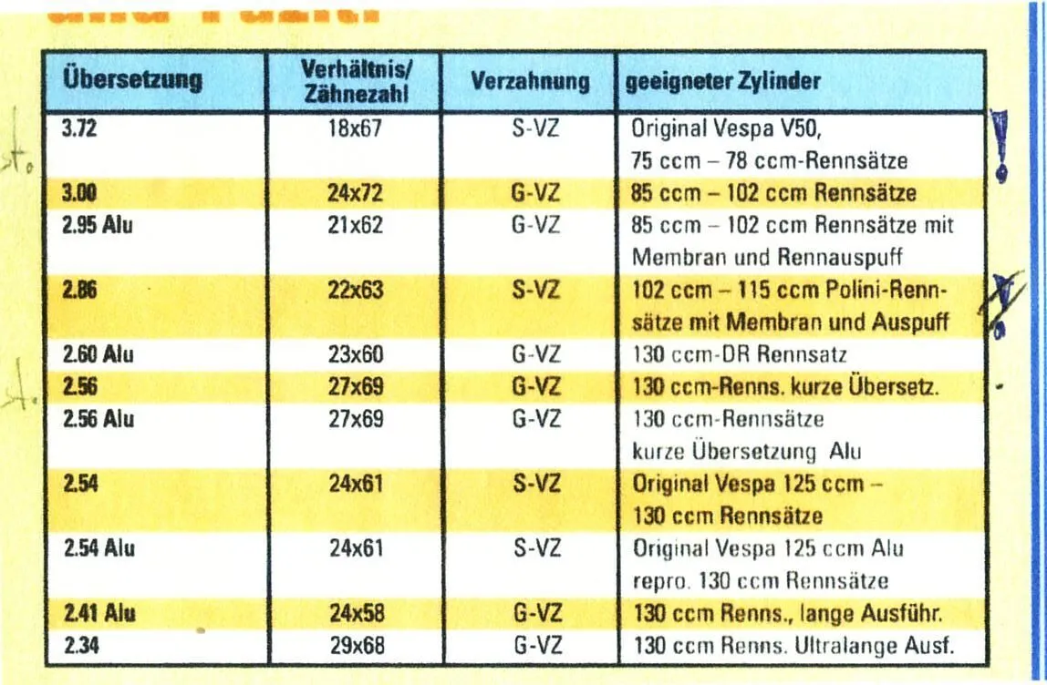

    Ja an das 2.86 hatte ich auch schon gedacht allerdings steht in meiner Liste für Rennsätze mit Membran und Auspuff ... und ist doch nen Drehschieber
    Die ist vom Rollershop Express ..(Shop gibts nicht mehr )

    Dark , das Primär steht nicht zum verhältnis zum ansaugkanal , so war das nicht gemeint, sondern es wird bei 2.86 lt Katalog empfohlen 102 ccm bis 115 ccm Polini Rennsätze als Membranasauger und mit Sportauspuff zu fahren .
    Ich meinte nur das die PK XL 2 im vergleich zur XL 1 einen deutlich kleineren Einlaß hat , und dieser erweitert wurde...
    Ich denke auch das das 3.00 nehmen werde. Haben ja Flachland hier...
