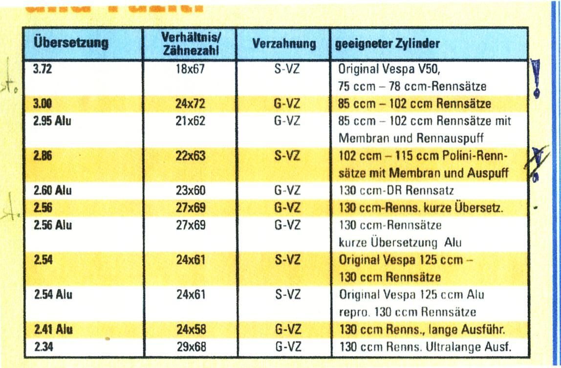

Bin dabei ein Motor neu aufzubauen , mit folgendem Setup : 115 DR Zylinder , SHBC 20 L Vergaser , 4 Scheiben Kupplung , Sito Plus , Olympia Kurbelwelle , Einaß und Überströmer sind massiv gefräßt Zünkerze und Düse versteht sich ...
jetzt stellt sich die Frage 2.56 Primär oder besser 3.00 wer hat Erfahrung gemacht mit dem Setup ? Werden nicht viele sein , denke ich...

Dark , das Primär steht nicht zum verhältnis zum ansaugkanal , so war das nicht gemeint, sondern es wird bei 2.86 lt Katalog empfohlen 102 ccm bis 115 ccm Polini Rennsätze als Membranasauger und mit Sportauspuff zu fahren .
