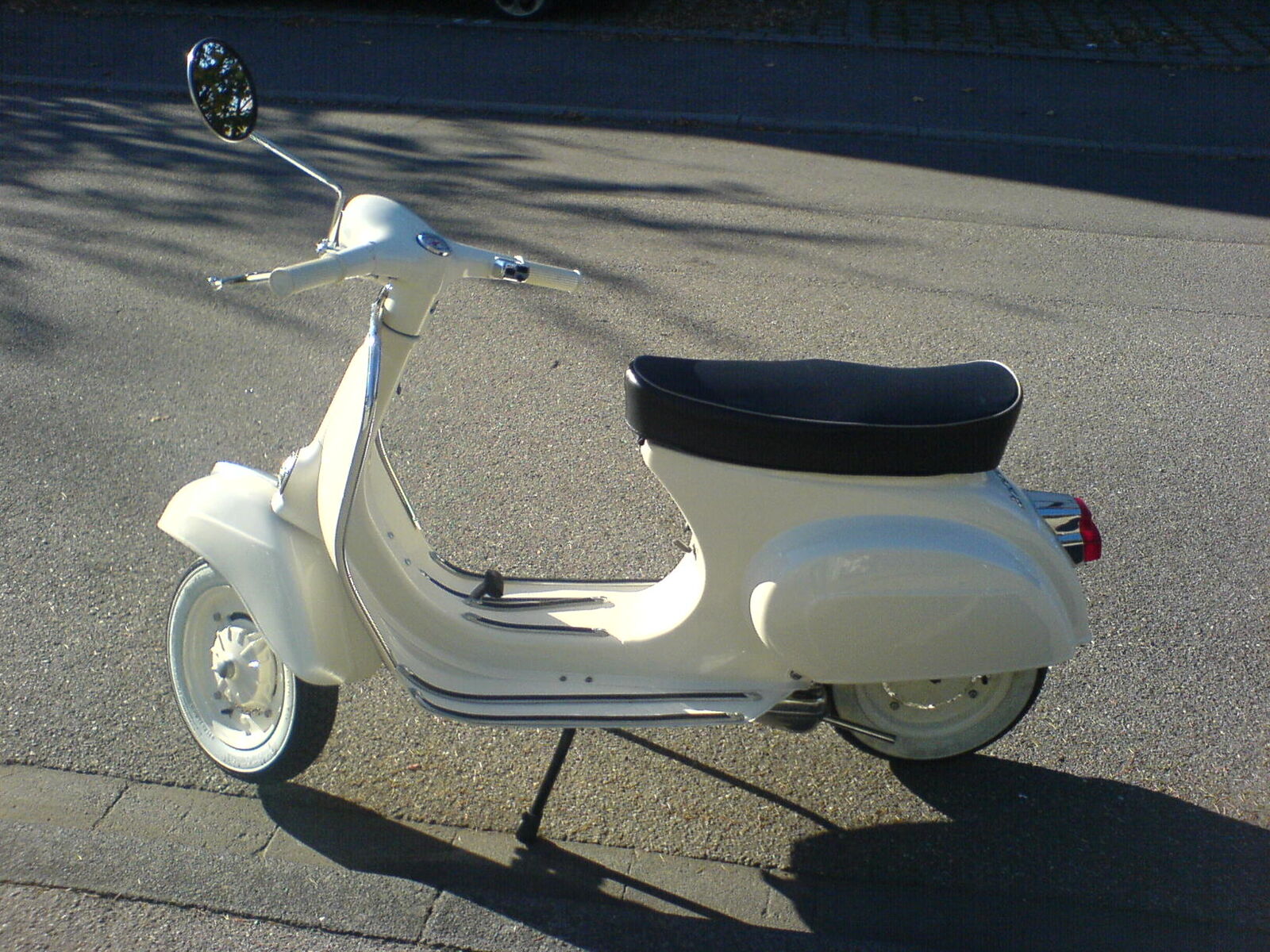

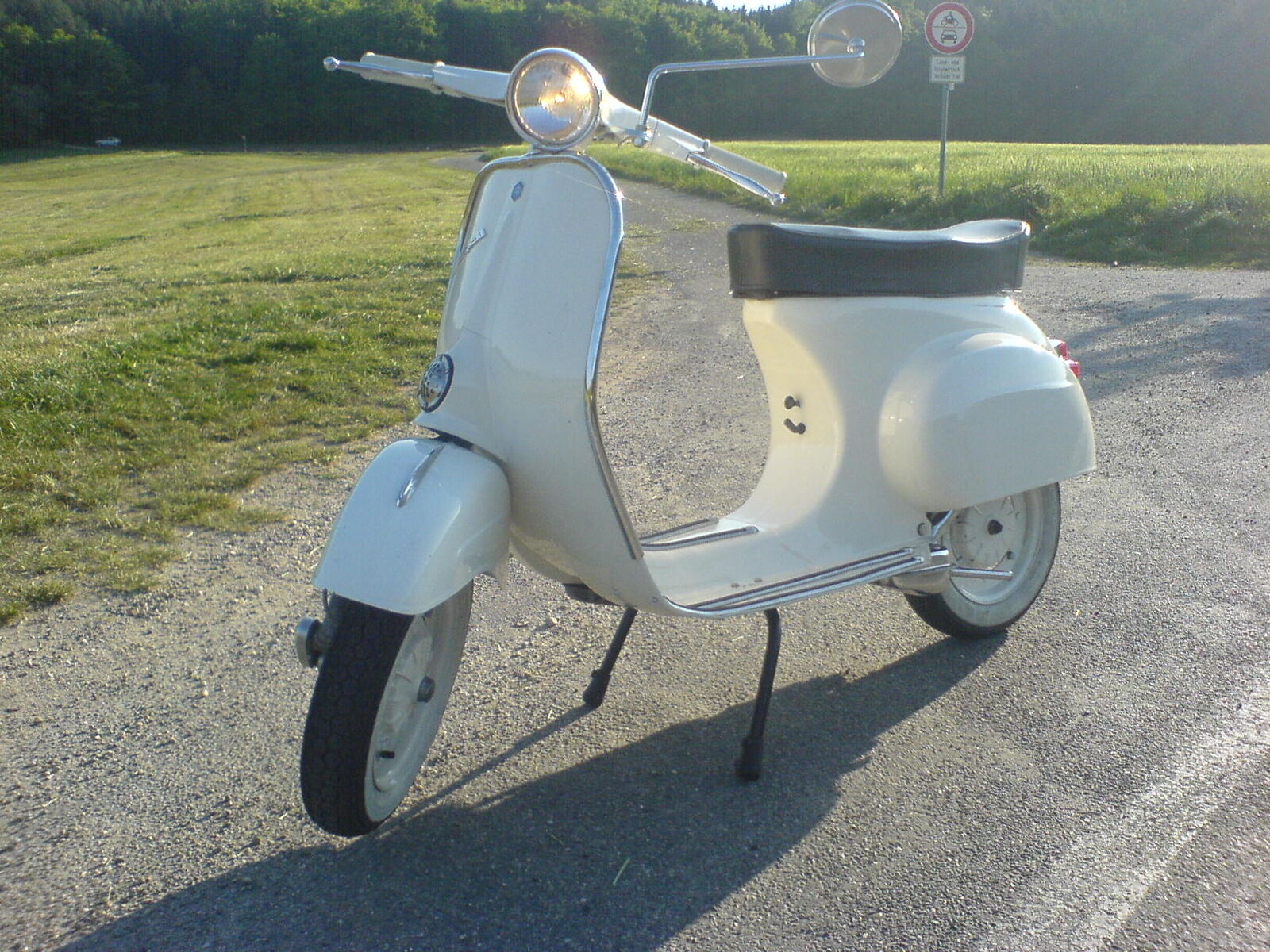

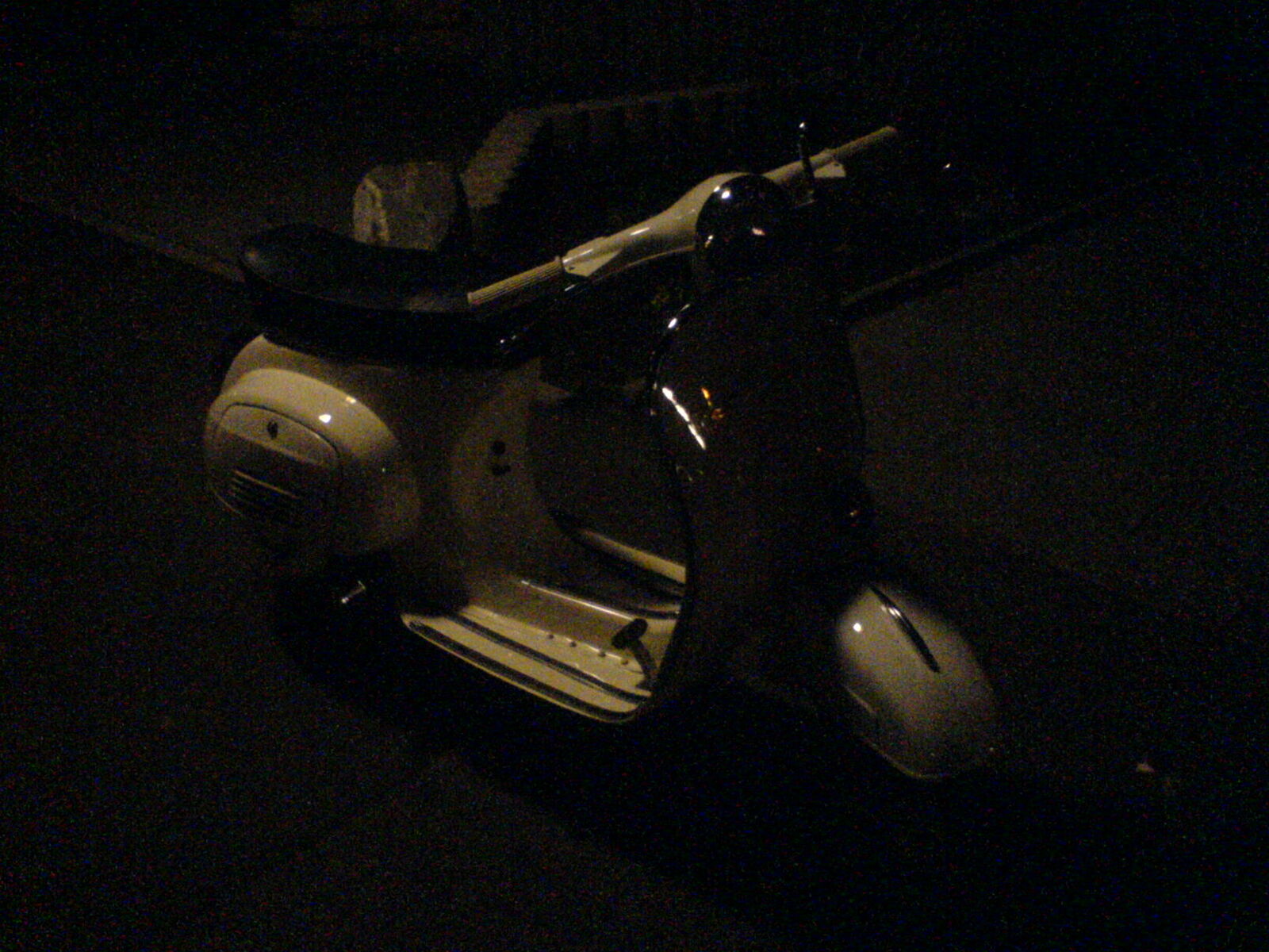

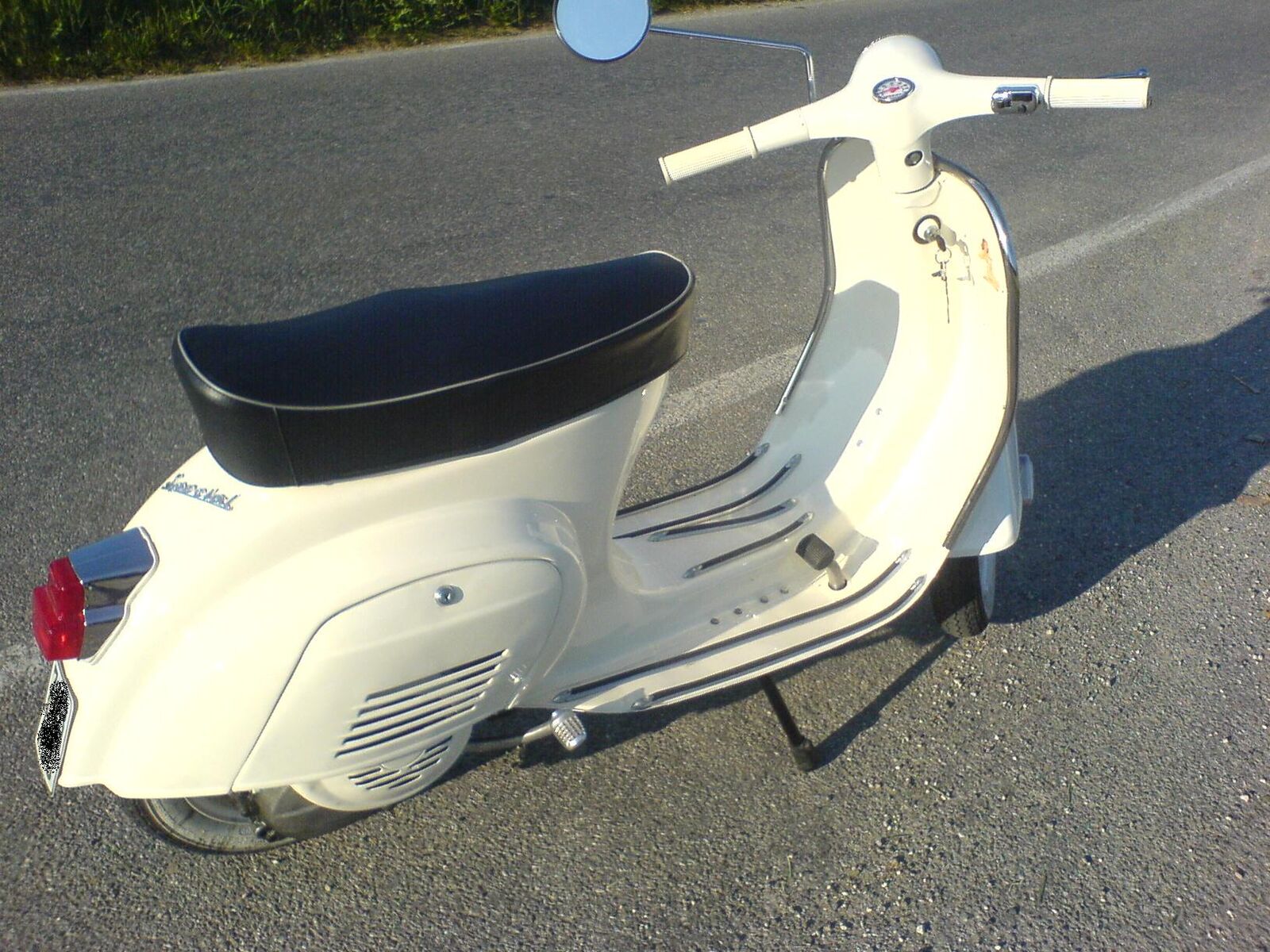

    hier mal ein paar bilder von ihr !

    p.s. der bock sieht ja richtig edel aus....nur gefallen mir die weißwandreifen nicht in verbindung mit der bremstrommel und der felge....da fehlt irgendwie die absetzung....fehlt mir irgendwie die 2. farbe
