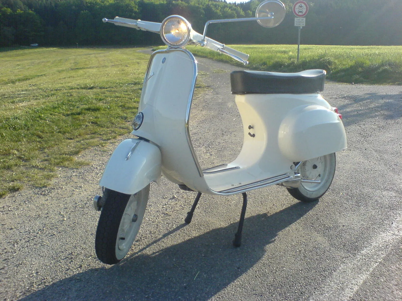

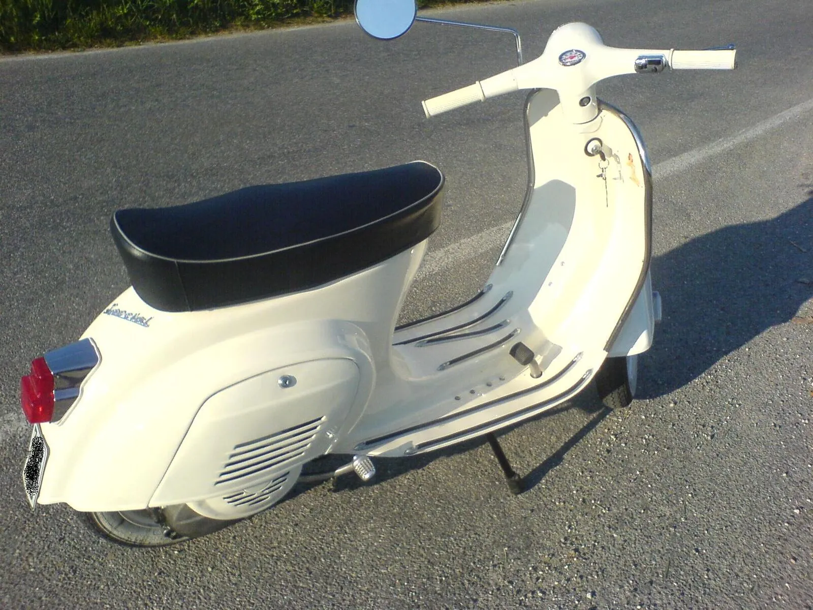

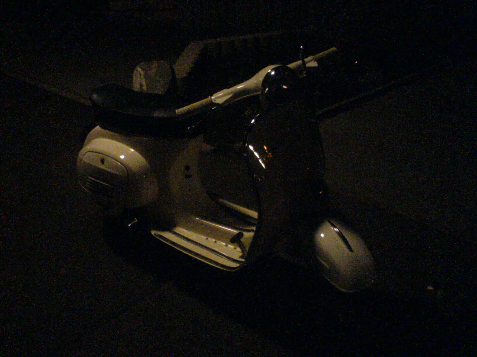

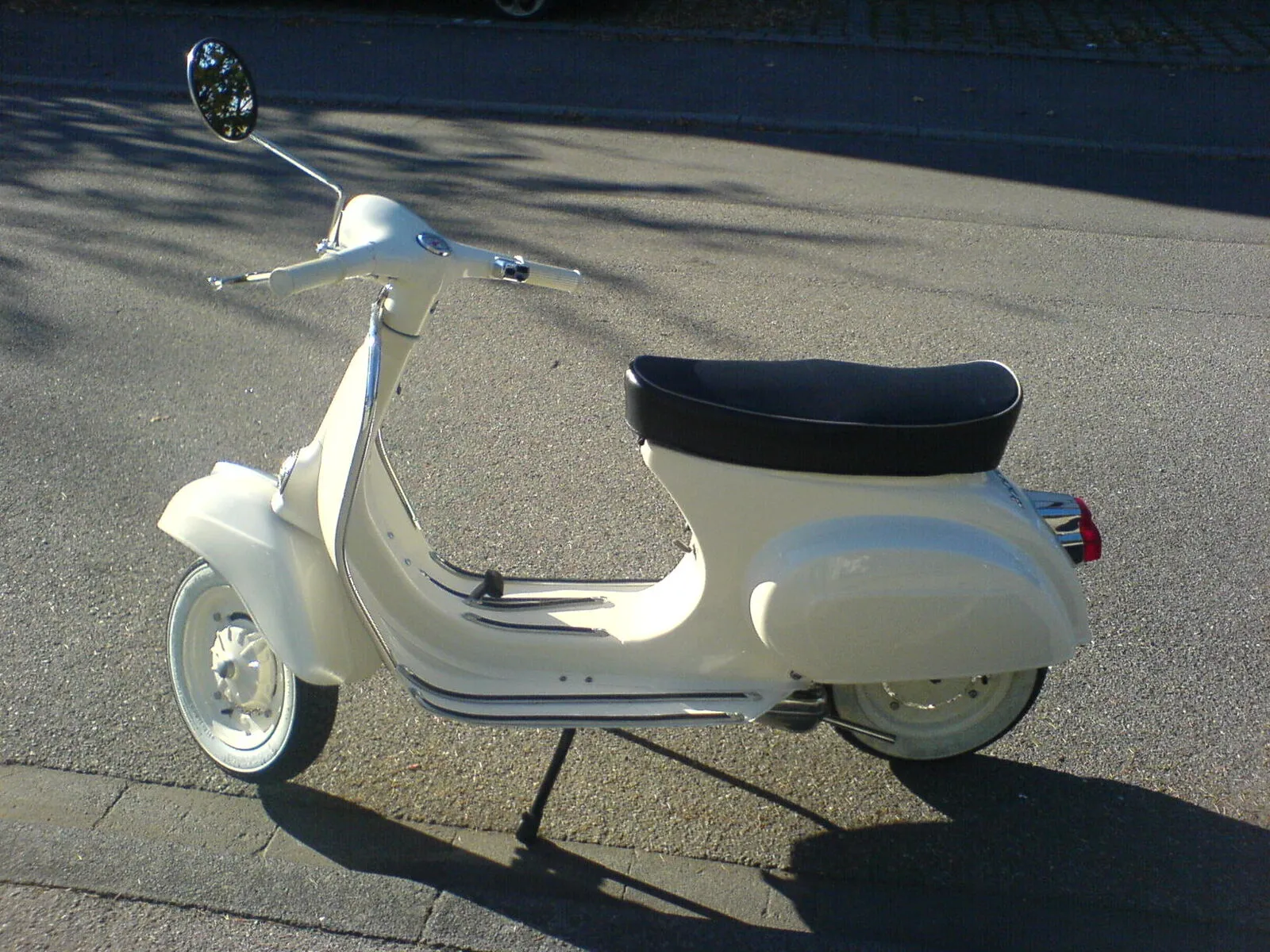

    hier mal ein paar bilder von ihr !
      • 421.42 kB
      • 335.78 kB
      • 383.63 kB
      • 301.11 kB

    p.s. der bock sieht ja richtig edel aus....nur gefallen mir die weißwandreifen nicht in verbindung mit der [lexicon='bremstrommel',''][/lexicon] und der felge....da fehlt irgendwie die absetzung....fehlt mir irgendwie die 2. farbe
