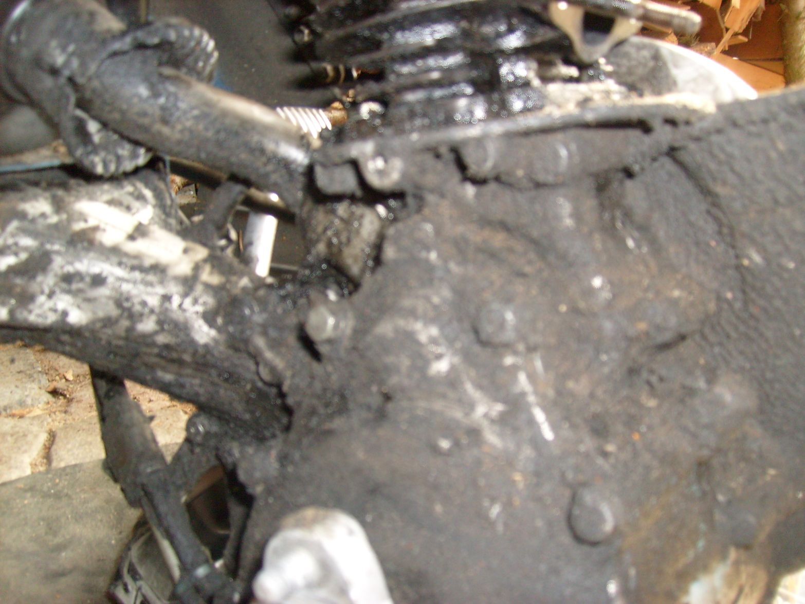

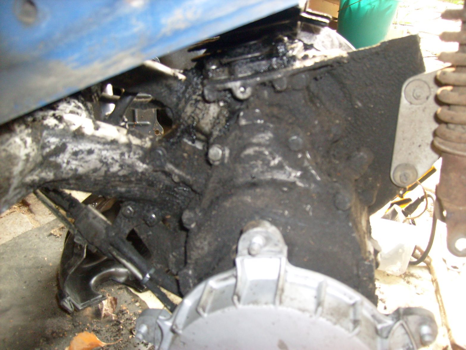

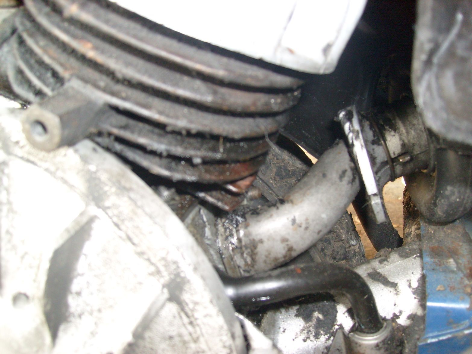

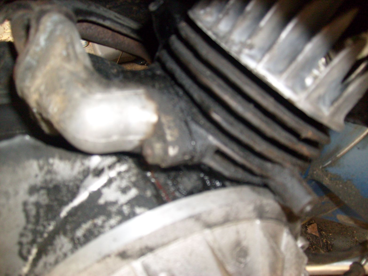

    Habe jetzt den Motor nochmal runtergeklappt und mich zum Zylinder vorgearbeitet. Die Schrauben sitzen sehr fest. Was mir jedoch aufgefallen ist: der Auspuffflansch (ist das richtig??) war nur sehr locker angeschraubt, d.h. ich konnte die Schrauben fast mit der Hand lösen. Kann das schon alleine die Ursache für die ölige Suppe überall und das Nichtanspringen sein?
    Ich habe mal ein paar Fotos vom Zustand des abgesenkten Motors angehängt.:
    Vielen Dank für Vorschläge und Meinungen, ob sich eine Reparatur lohnt. Grüße

    • April 25, 2009 at 20:31
    ...schau dir mal abgesehen von der Zylinderfußdichtung die Schrauen und die Dichtung am Ansaugstutzen an.

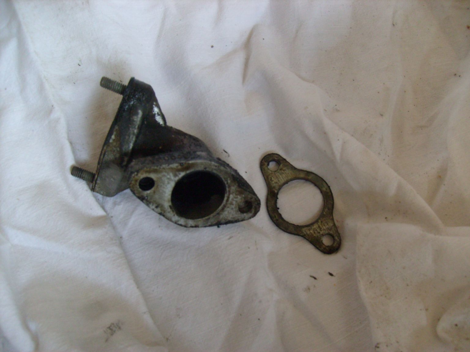

    • April 25, 2009 at 21:42
    Jo, Ansaugstutzen ist runter, er war sehr fest, hat eine dünne Papierdichtung, die noch völlig ok ist. Vom Zyli habe ich nun 3 Schrauben lose, die vierte will einfach nicht. Habe sie nochmal eingeölt, werde es gleich morgen früh weiterversuchen. Ein Bekannter hat mir Dichtungspapier gegeben, in 3 verschiedenen Stärken. Welche davon müsste ich für Zylifußdichtung verwenden? Soll ich die Dichtung vom Ansaugstutzen auch neu machen?

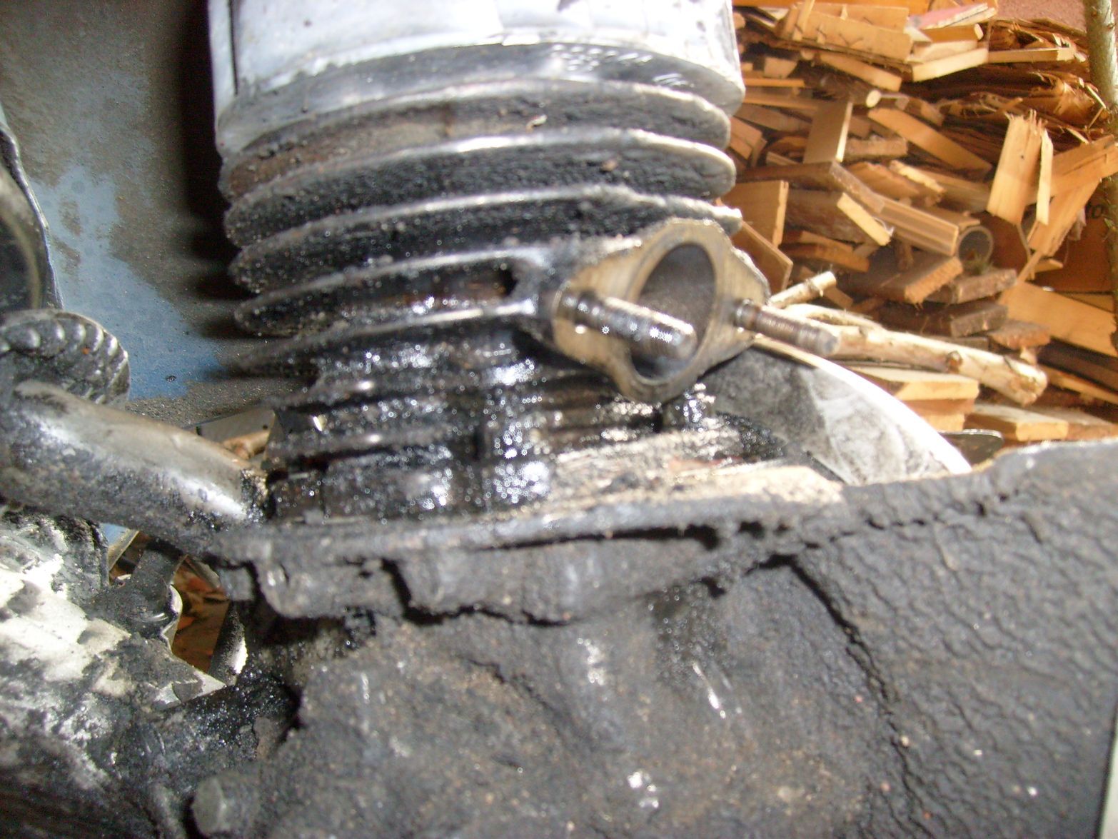

    • April 26, 2009 at 11:35
    Schönen guten Morgen allerseits,
    so der Zylinder ist jetzt auch runter und siehe da, es war keine Fußdichtung vorhanden. Jetzt will ich eine bestellen. Was nehme ich, eine aus Papier oder eine aus Aluminium? Könnte die fehlende ZYLifußdichtung und der zu lockere Auspuffanschluss die Ursache dafür sein, dass die Vespa nicht anspringt? Bei der Gelegenheit werde ich auch einen neuen Filzring für den ASS bestellen. Bitte um Hinweise was ich noch machen könnte, denn immer wieder zusammenbauen und hoffen und dann weiter suchen dauert so entsetzlich lange. Und ich möchte doch f a h r e n bei dem Wetter jubel

    • April 26, 2009 at 12:16
    Als ich meinen orginalen Zylinder von der PK 50 XL2 runter hab, war da eine Alu Dichtung drunter.
    Bei dem DR wurde eine Papier mitgeliefert. Also ist es denke ich mal egal was du nimmst :D
