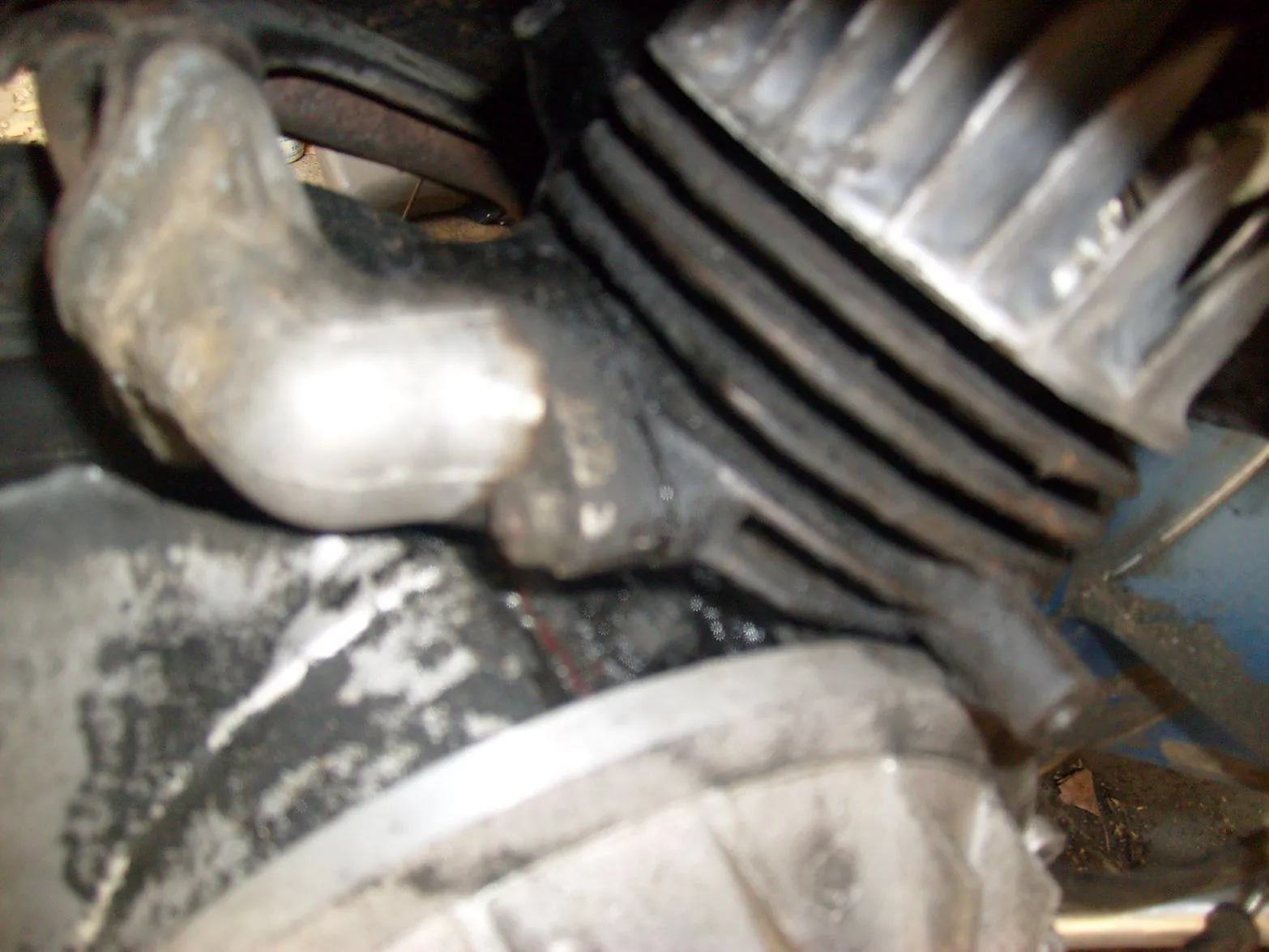

    bin neu hier. Habe eine Vespa PK 50 S (ohne Batterie) geschenkt bekommen, sie stand einige Jahre in einer Scheune rum. Habe folgendes gemacht: Benzintank und Benzinschlauch neu, Luftfilter war sauber, Vergaser gereinigt, Auspuff gereinigt, neue Zündbox, neue Zündkerze, neues Zündkabel, Zylinderkopf gereinigt. Der Motorraum war millimeterdick mit öligem Dreck bedeckt, was mich schon wunderte. Das habe ich alles mit Motorreiniger gründlich gesäubert. Alles in allem sahen die Teile recht gut aus, und deshalb dachte ich, ich müsste nicht tiefer bohren und machte mich ans Starten. Aber sie springt nicht an. Zündfunke ist da, Benzingeruch auch. Also wollte ich mich noch auf die Suche nach den Unterbrecherkontakten machen und dabei entdeckte ich, dass eine dunkelbraune ölige Flüssigkeit austritt und genau an den Stellen hinunterläuft, die anfänglich alle so dick verdreckt waren. Also gibt es ein Leck, ich befürchte fast, dass die Zylinderfußdichtung hinüber ist. Kann es sein, dass sie deshalb auch nicht anspringt? Muss ich den Zylinder ausbauen? Das ist mir gar nicht geheuer. Könnte auch noch was anderes die Ursache sein?

    Wenn der ZYli wirklich locker draufsitzt kann es sein dass sie nicht anspringt - ist allerdings ein eher unüblicher defekt nach langem stehen.
    Mach mal ein foto wo genau es rausläuft. Ist ein Zündfunke da?
    Edit. ok Zündfunke hab ich jetzt auch gelesen - frägt sich nur wo genau es läuft. Zylinder runtermachen ist normal kein Thema

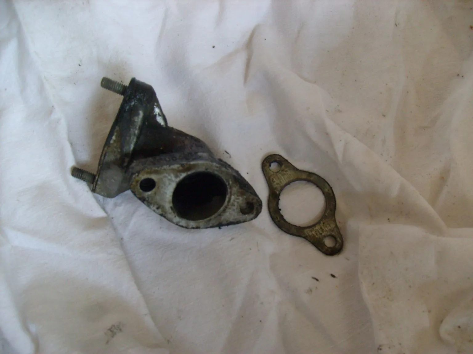

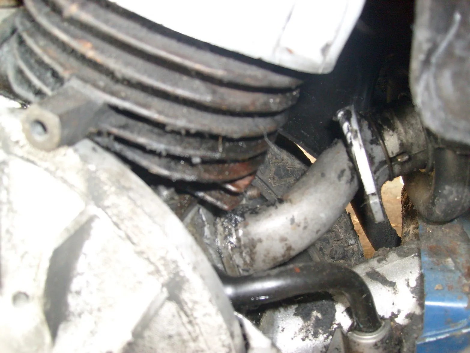

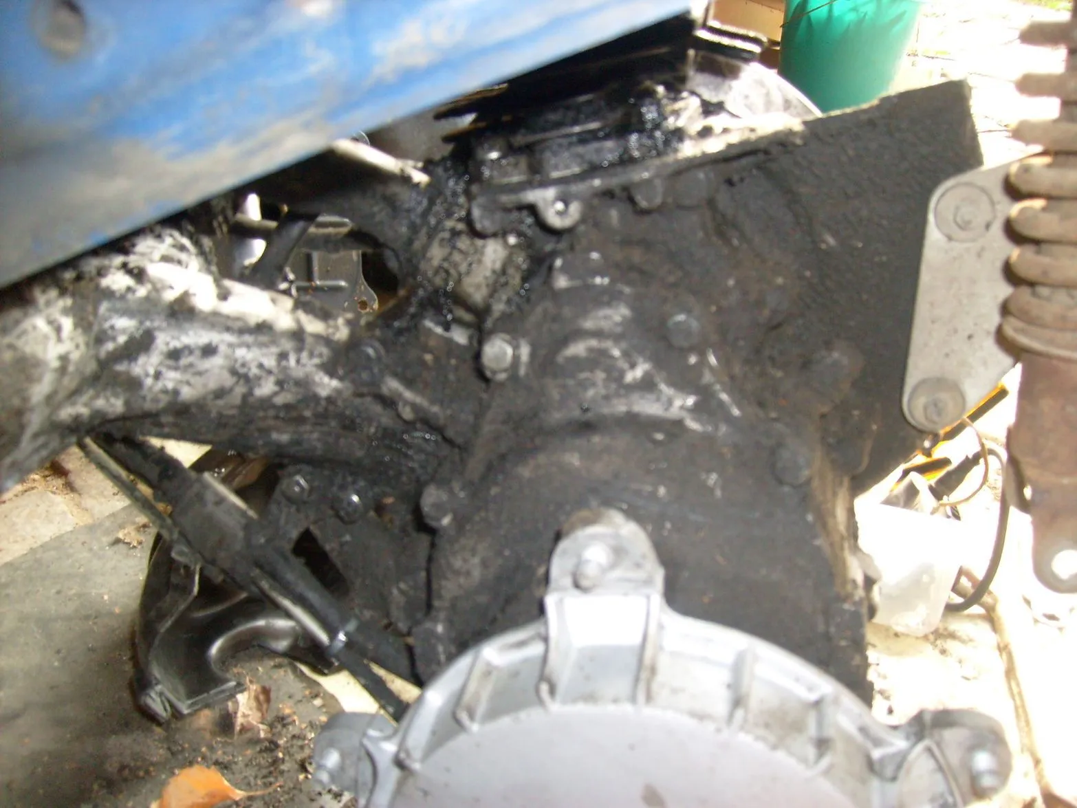

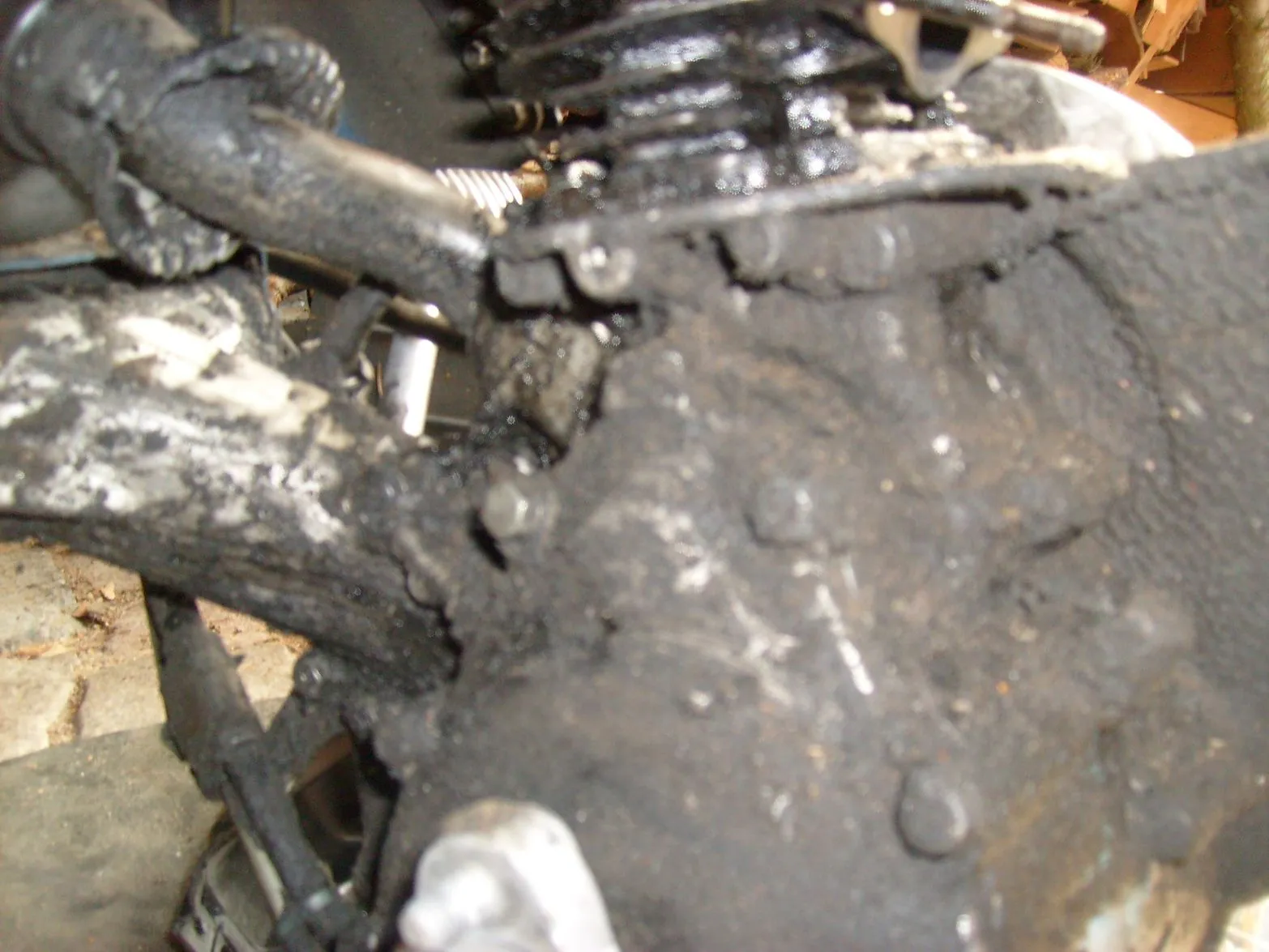

    Habe jetzt den Motor nochmal runtergeklappt und mich zum Zylinder vorgearbeitet. Die Schrauben sitzen sehr fest. Was mir jedoch aufgefallen ist: der Auspuffflansch (ist das richtig??) war nur sehr locker angeschraubt, d.h. ich konnte die Schrauben fast mit der Hand lösen. Kann das schon alleine die Ursache für die ölige Suppe überall und das Nichtanspringen sein?
    Ich habe mal ein paar Fotos vom Zustand des abgesenkten Motors angehängt.:
    Vielen Dank für Vorschläge und Meinungen, ob sich eine Reparatur lohnt. Grüße

    ...schau dir mal abgesehen von der Zylinderfußdichtung die Schrauen und die Dichtung am Ansaugstutzen an.

    Jo, Ansaugstutzen ist runter, er war sehr fest, hat eine dünne Papierdichtung, die noch völlig ok ist. Vom Zyli habe ich nun 3 Schrauben lose, die vierte will einfach nicht. Habe sie nochmal eingeölt, werde es gleich morgen früh weiterversuchen. Ein Bekannter hat mir Dichtungspapier gegeben, in 3 verschiedenen Stärken. Welche davon müsste ich für Zylifußdichtung verwenden? Soll ich die Dichtung vom Ansaugstutzen auch neu machen?

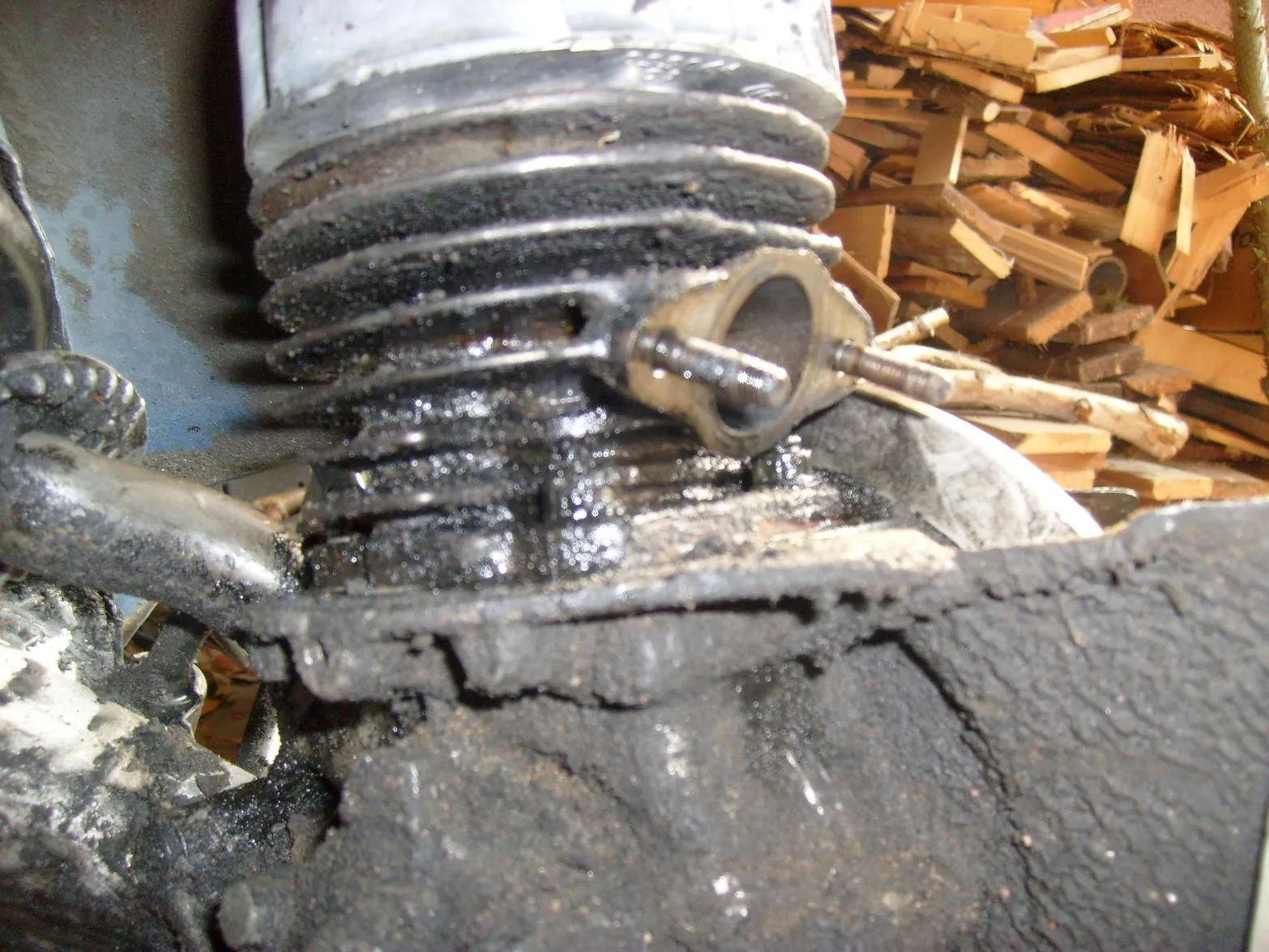

    Schönen guten Morgen allerseits,
    so der Zylinder ist jetzt auch runter und siehe da, es war keine Fußdichtung vorhanden. Jetzt will ich eine bestellen. Was nehme ich, eine aus Papier oder eine aus Aluminium? Könnte die fehlende ZYLifußdichtung und der zu lockere Auspuffanschluss die Ursache dafür sein, dass die Vespa nicht anspringt? Bei der Gelegenheit werde ich auch einen neuen Filzring für den ASS bestellen. Bitte um Hinweise was ich noch machen könnte, denn immer wieder zusammenbauen und hoffen und dann weiter suchen dauert so entsetzlich lange. Und ich möchte doch f a h r e n bei dem Wetter jubel

    Als ich meinen orginalen Zylinder von der PK 50 XL2 runter hab, war da eine Alu Dichtung drunter.
    Bei dem DR wurde eine Papier mitgeliefert. Also ist es denke ich mal egal was du nimmst :D
