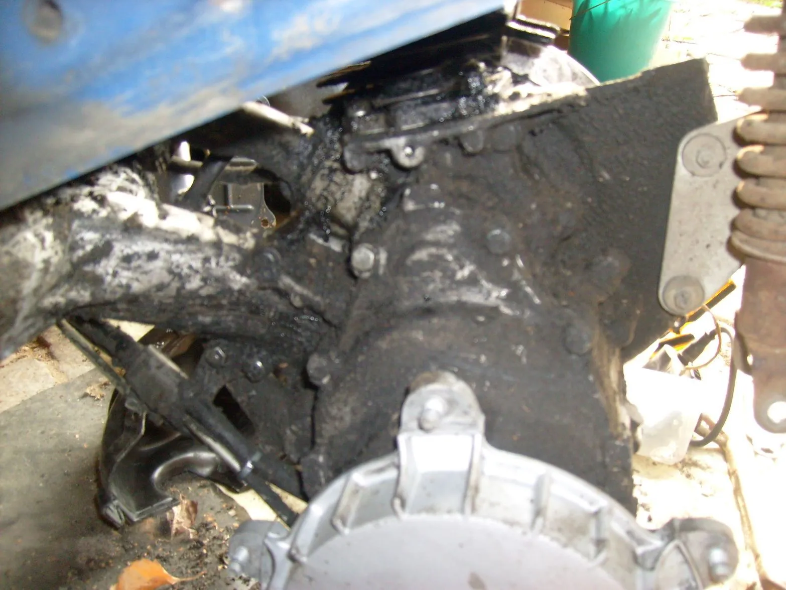

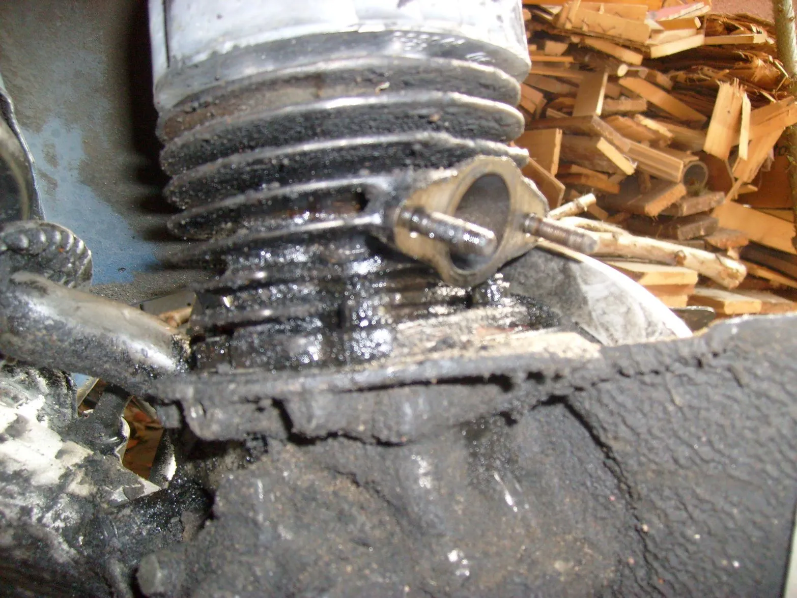

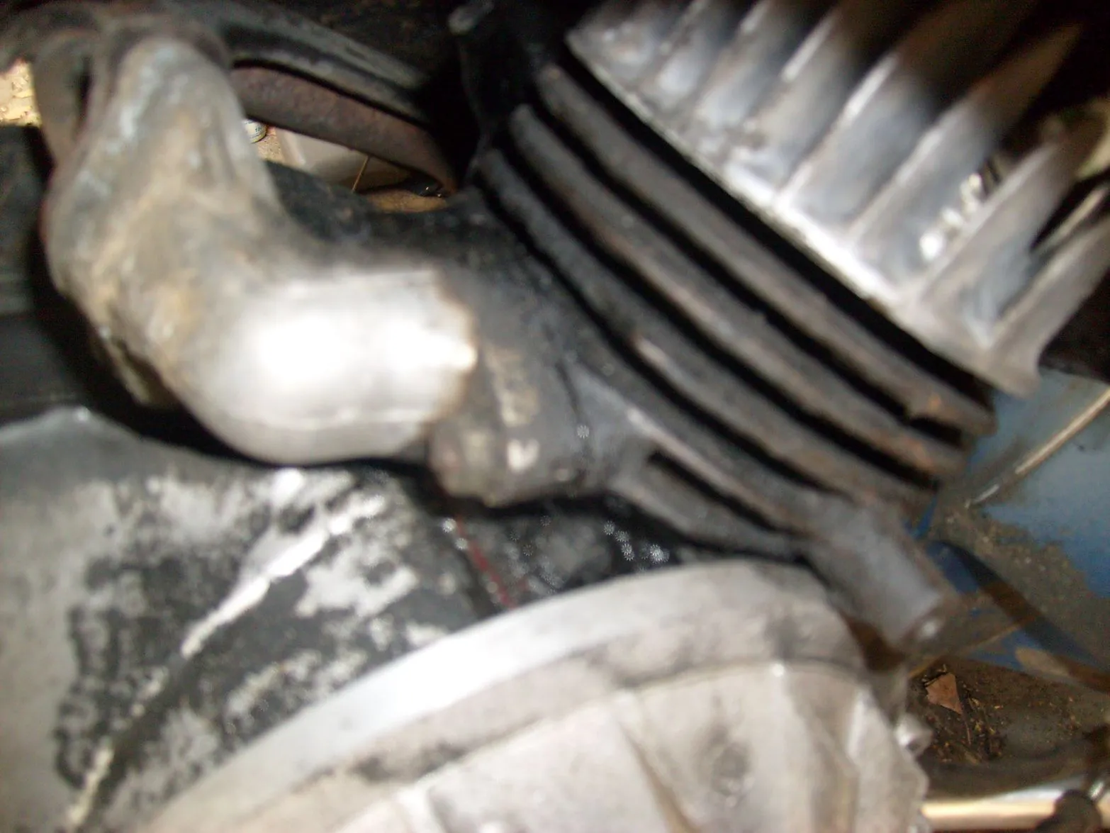

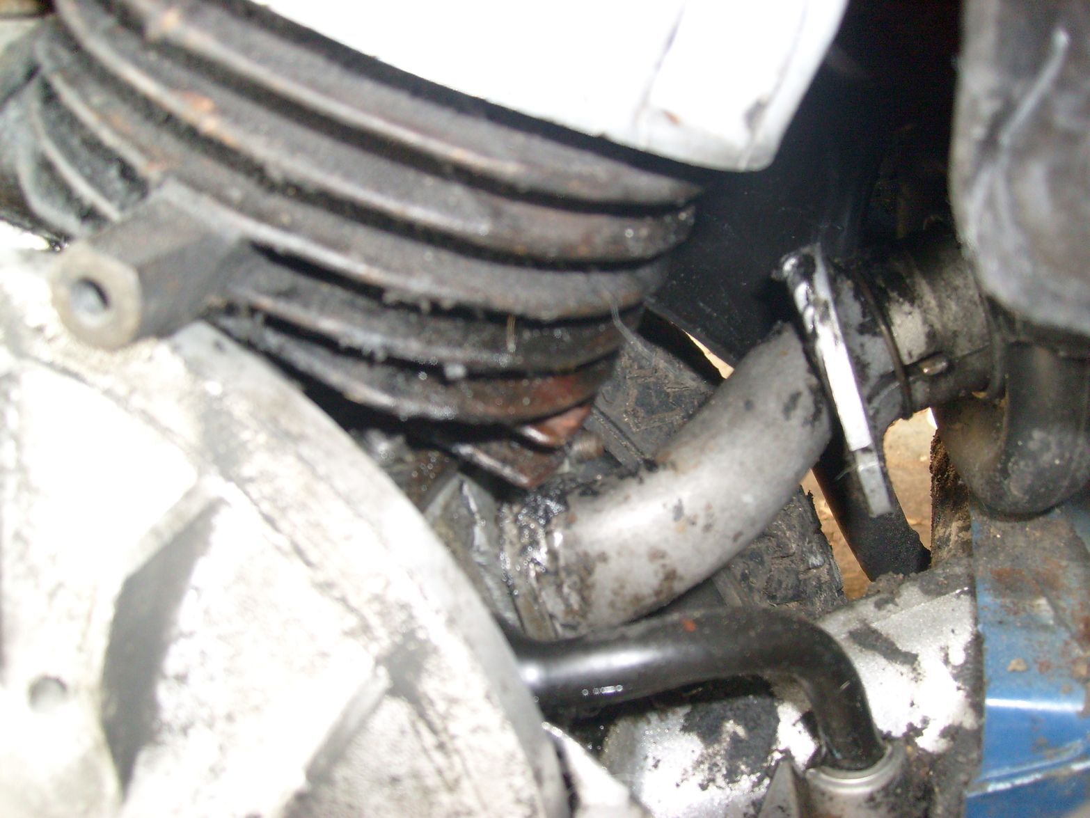

  • Hallo, schönen Dank für die schnelle Antwort.
    Habe jetzt den Motor nochmal runtergeklappt und mich zum Zylinder vorgearbeitet. Die Schrauben sitzen sehr fest. Was mir jedoch aufgefallen ist: der Auspuffflansch (ist das richtig??) war nur sehr locker angeschraubt, d.h. ich konnte die Schrauben fast mit der Hand lösen. Kann das schon alleine die Ursache für die ölige Suppe überall und das Nichtanspringen sein?
    Ich habe mal ein paar Fotos vom Zustand des abgesenkten Motors angehängt.:
    Vielen Dank für Vorschläge und Meinungen, ob sich eine Reparatur lohnt. Grüße

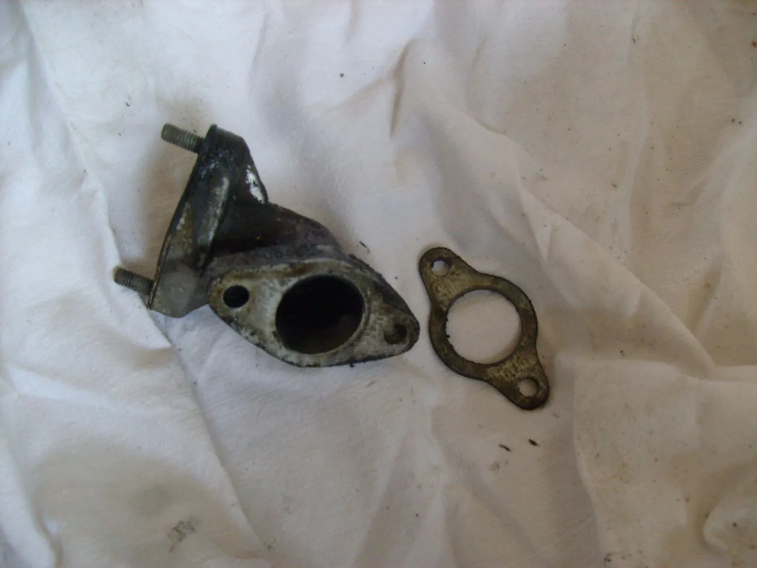

  • Jo, Ansaugstutzen ist runter, er war sehr fest, hat eine dünne Papierdichtung, die noch völlig ok ist. Vom Zyli habe ich nun 3 Schrauben lose, die vierte will einfach nicht. Habe sie nochmal eingeölt, werde es gleich morgen früh weiterversuchen. Ein Bekannter hat mir Dichtungspapier gegeben, in 3 verschiedenen Stärken. Welche davon müsste ich für Zylifußdichtung verwenden? Soll ich die Dichtung vom Ansaugstutzen auch neu machen?
