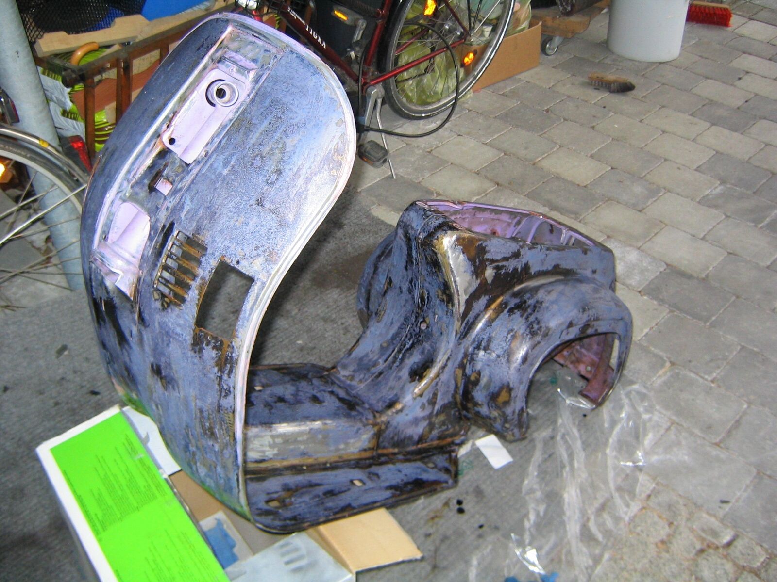

    kennt sich jemand mit der PK Milka Version aus? vermute langsam, dass ich doch eine Milka im Keller stehen habe...
    Die habe ich als Milka gekauft (das hat der Verkäufer gesagt). Da sie Blinker, Hupe, Bremslicht hat, bin ich davon ausgegangen keine Milka gekauft zu haben.
    Jetzt hab ich sie zerlegt und festgestellt, das die Blinkerlöcher vermutlich von Hand ausgesägt wurden...
    Bin mir also nicht mehr sicher ob es sich nicht doch um eine umgebaute PK Milka handelt.
    Kann mir jemand sagen woran ich erkennen kann, was es für ne Vespa ist?
    Die Kennummer endet mit 245 . Diese Farbe finde ich aber nicht unter den Vespa farbe, was mich wiederum zweifeln lässt, ob es nicht doch ne Milka ist.
    Meine Vespe wurde 1990 zugelassen. Wann wurde die Milka Version gebaut?

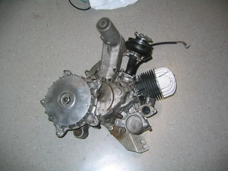

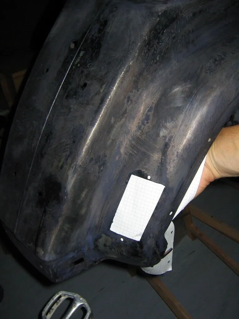

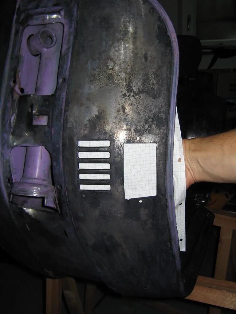

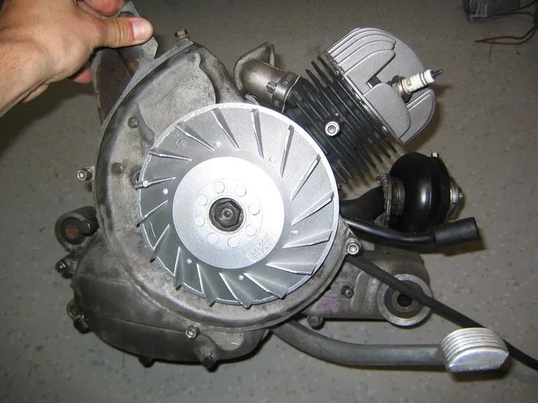

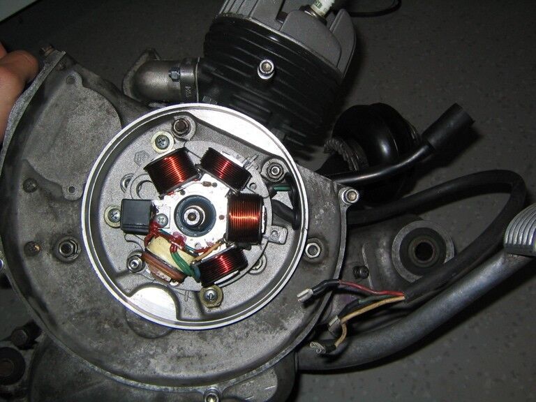

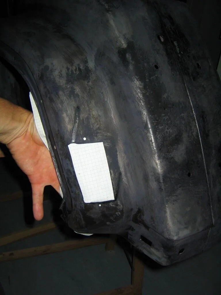

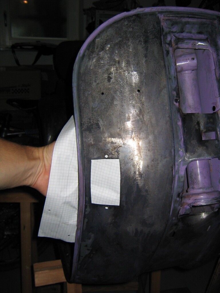

    So hier mal die Bilder... Blinker,Motor Zündgrundplatte
    Kann jemand was mit der Farbnummer 245 anfangen?
    sorry war V5X1M war wohl der Motor...
    V5X3T 0186145 kann das sein?

    • April 29, 2009 at 13:58
    Blinkerlöcher sind nachträglich selbstgemacht, siehe dazu die Bilder aus diesem topic zum aufbau einer pk xl. die originalen blinkerlöcher haben eine abgesetzte kante:
    [Blockierte Grafik: http://foto.arcor-online.net/palb/alben/90/747190/1680_3764393637666237.jpg]
    [Blockierte Grafik: http://foto.arcor-online.net/palb/alben/90/747190/1680_6136666162393039.jpg]
    die zündgrundplatte ist eine ganz normale pk 12v ausführung.
