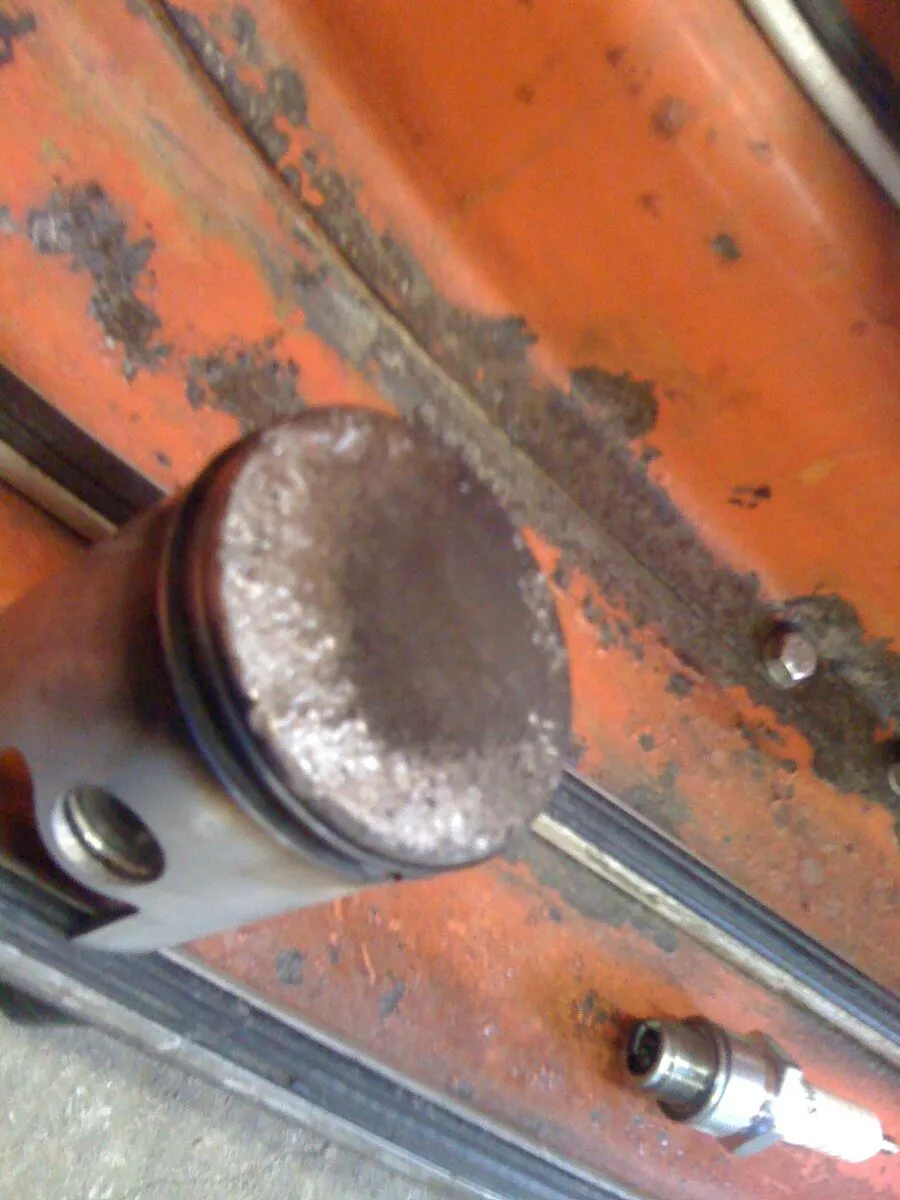

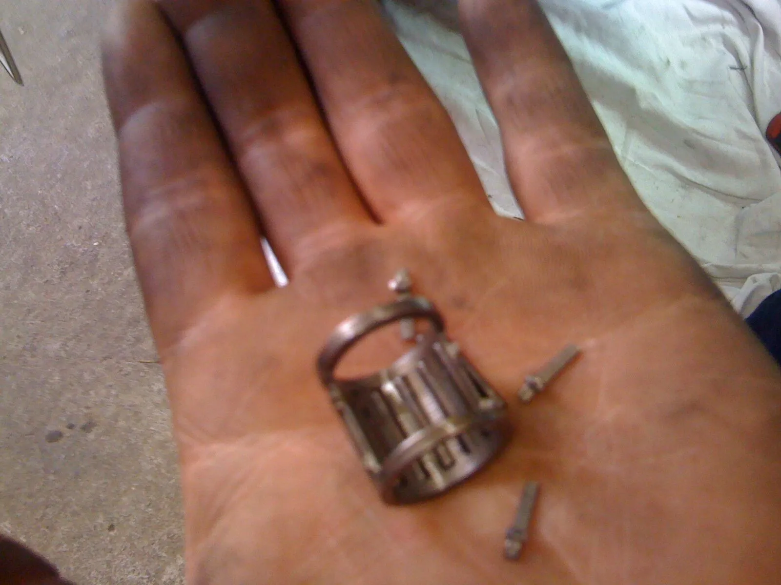

    gerade von der werkstatt mit gutem gefühl heimgefahren(500m), im stand metallisches geräusch vernommen,erneut angekickt, folge, der motor steckt nagelfest, lüfterrad lässt sich nach ot-ut je 2-3cm drehen, polini kolbenringe sind vermutlich an diesem dilemma schuld, gottverdammte hurenqualität

    die reuse rennt wieder, auflösung folgt nach dem duschen
    mann will es kaum glauben aber qualität ist heutzutage schwer zu bekommen

    hmm. gibts... weiss noch nicht ob für Dein Kolben.. aber ich sag mal... geht nix über GS Kolbenringe ;)
    schwer begeistert :love:
    naja.. irgendwann läuft Dein Ding Fehlerfrei^^ (bis was anderes Eintritt^^ ist das nicht schöön?)

    thema mazzucchelli wellen, haben bekanntlich schlechte lager, bzw auch wellen
    aber sowas darf bei einem low tour minderleistungs motor nicht passieren, gut jetzt war die kiste 5000km ohne irgendwelche macken gerannt, da ist auch mal eine kleine auszeit drin,
    kolben hatte ich noch einen neuwertigen da, sowie neues pleuellager und bolzen, die macken im kobenboden wäre das geringste gewesen, nur die ringe wurden durch den schlag des kolbens mit dem kopf in ihre nut eingedrückt,drehschieber hat es unbeschadet überstanden, kiste rennt wie zuvor
