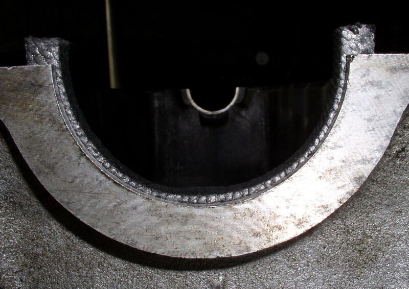

    Im Februar ist der Borgmannring , dichtet die Kuwe zum Getriebe hin ab, am benz neu gekommen. Jetzt isser schon wieder undicht.
    Dafür muß die Kuwe hängen gelassen werden. Ist nicht mal so eben gemacht....
    Ölwanne drunter weg,Antriebswelle ab,Getriebe ab,kuwe hängen lassen,dafür steuerkette lösen,und ca 20000 kleinteile auch noch abschrauben...

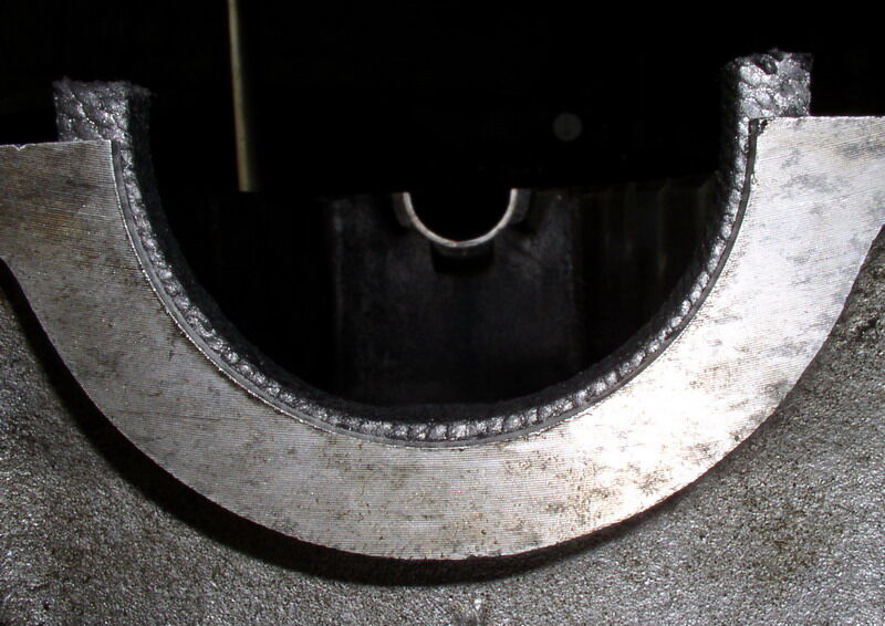

    Ist ein Teflonbeschichteter gewebering.
    Ist geteilt
    Viele wechseln nur den teil in der ölwanne und lassen nicht die kuwe hängen. Habs jetzt auch das erstmal so gemacht. Also die kuwe hängen lassen
    Sonst habe ich immer nur den untern teil gewechselt. Also bis jetzt das 3.mal

    Ich mach es anders, ich schneide ihn nicht in 2 Teile! Ich lass die KW hängen, lege in den Spalt nen kabelbinder und führe das Band um die KW in den Motorblock mit etwas Überstand! Arbeite es dann etwas ein und schraub die Hauptlager wieder fest. Dann lege ich das Band oben über die KW und schneide es genau passend ab. Wenn man sauber arbeitet franst es nicht aus und du kannst es mit sekundenkleber Zusammenfügen. Das Problem mit dem Aufschieben ist somit Geschichte und du hast keine zwei Schnittstellen mehr... Beim 300 SL Motor sind sogar 2 dieser Dichtungen drin, die versetzte ich noch gegeneinander, hatte noch keine Reklamation! Trotzdem viel Erfolg

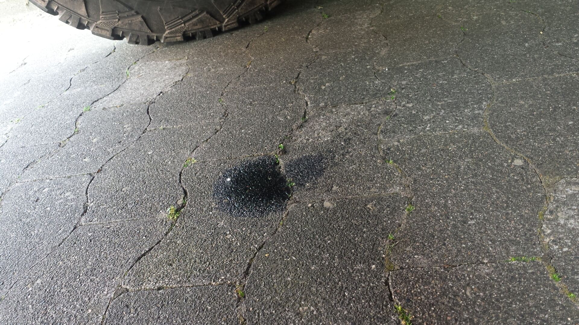

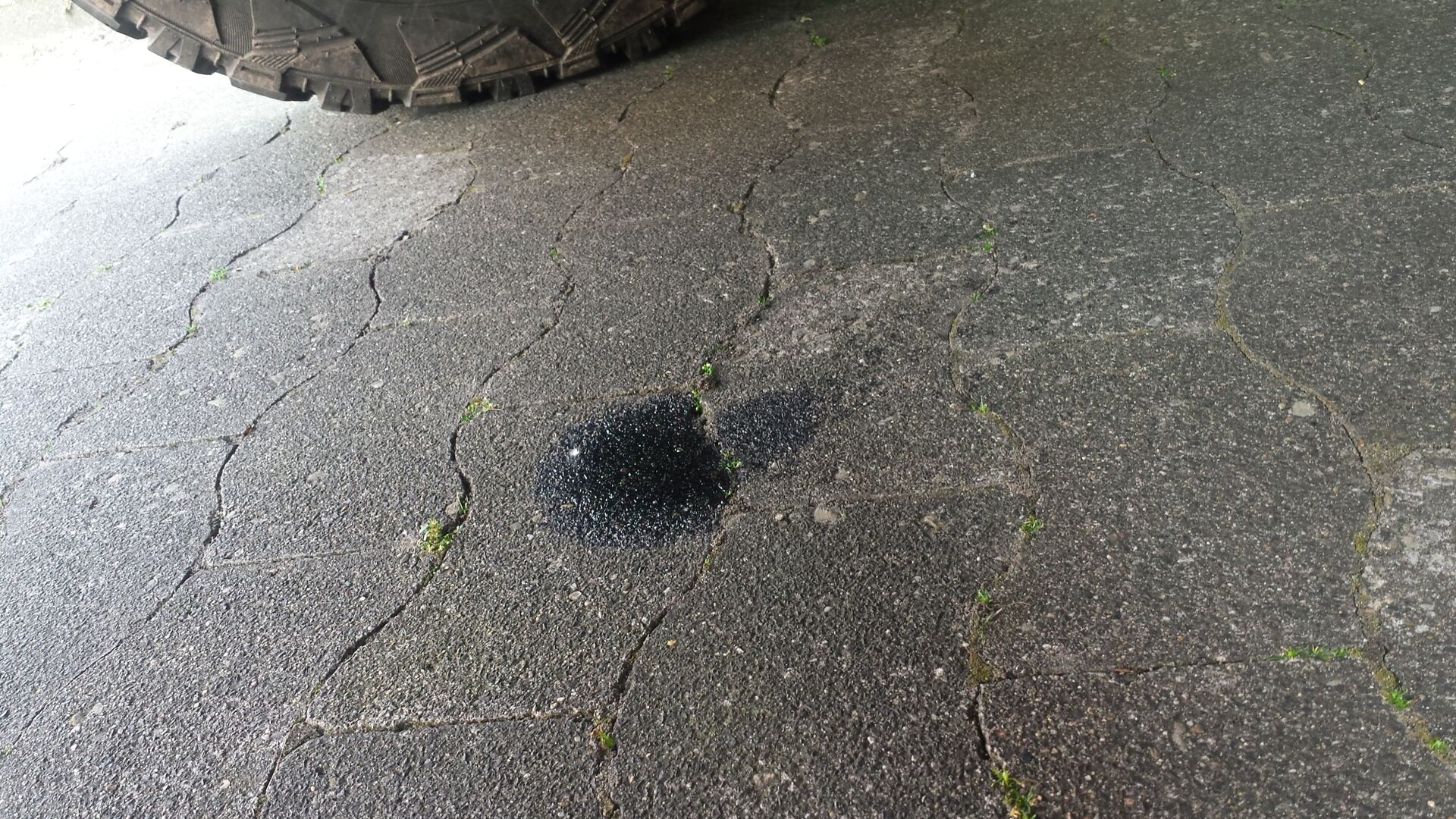

    Eben ddn Benz vor der tür umgeparkt um ihn zu packen. Nach 2 std war ein fetter ölfleck drunter. Der neue Borgmannring ist am siffen.
    Irgendwas will das ich nicht in den urlaub fahren. Tue ich trotzdem. Hab 10 liter öl mit. :D und nen Ersatzmotor habe ich auch noch :whistling:
    Und adac plus in gold bin ich auch.
    Letztes jahr das mit den undichten dach,jetzt ölverlust...
    So macht urlaub kein spaß...
    Im winter wird der Ersatzmotor gemacht und dsnn kommt ddr rein.

    Haste mal auf die KW geschaut ob die Rändelung noch drauf ist? Hatte ich mal, wenn die verschiffen ist kriegste die Sch... nie mehr dicht, die "fördert" das Öl gegen die Drehrichtung zurück...

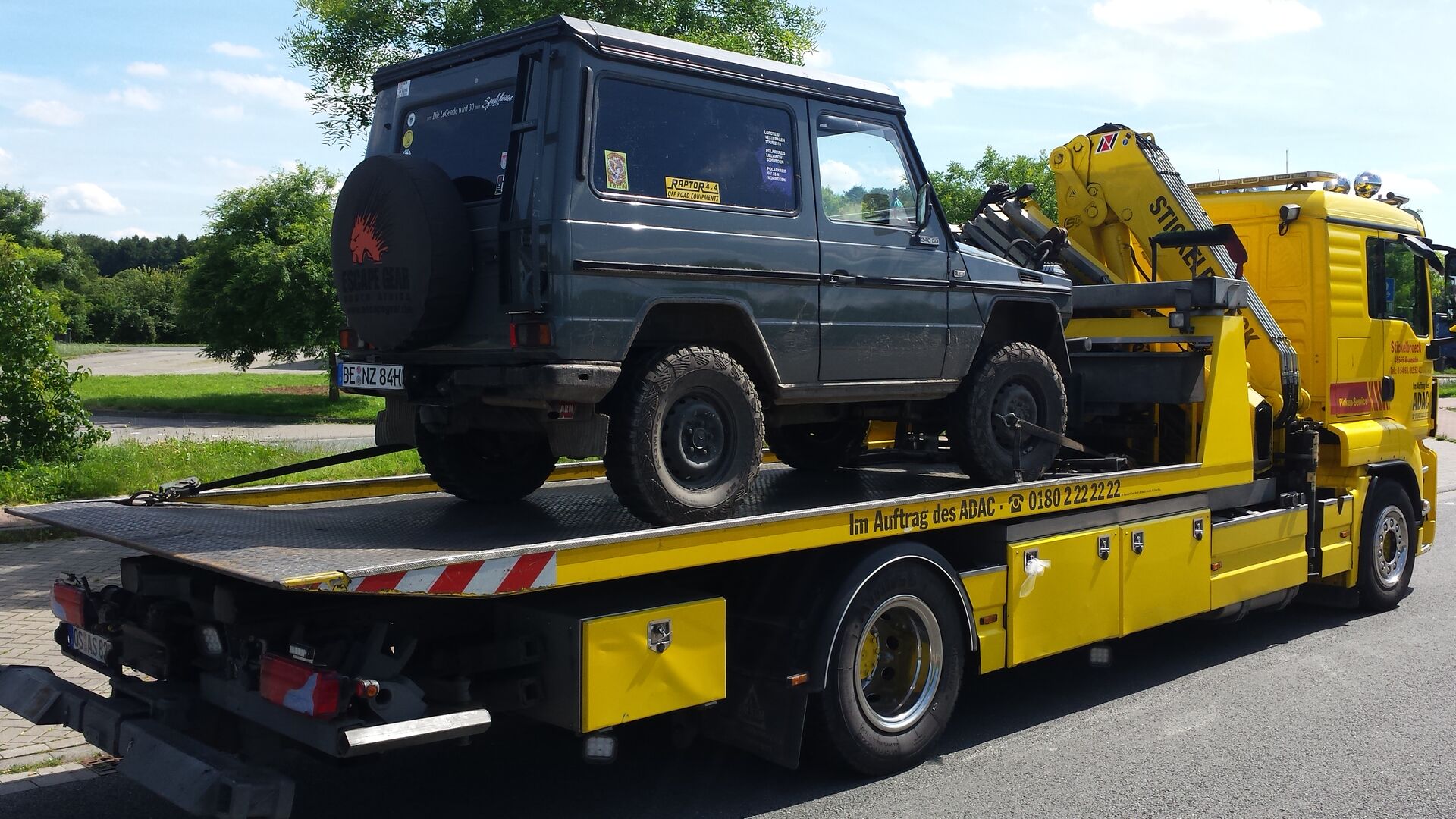

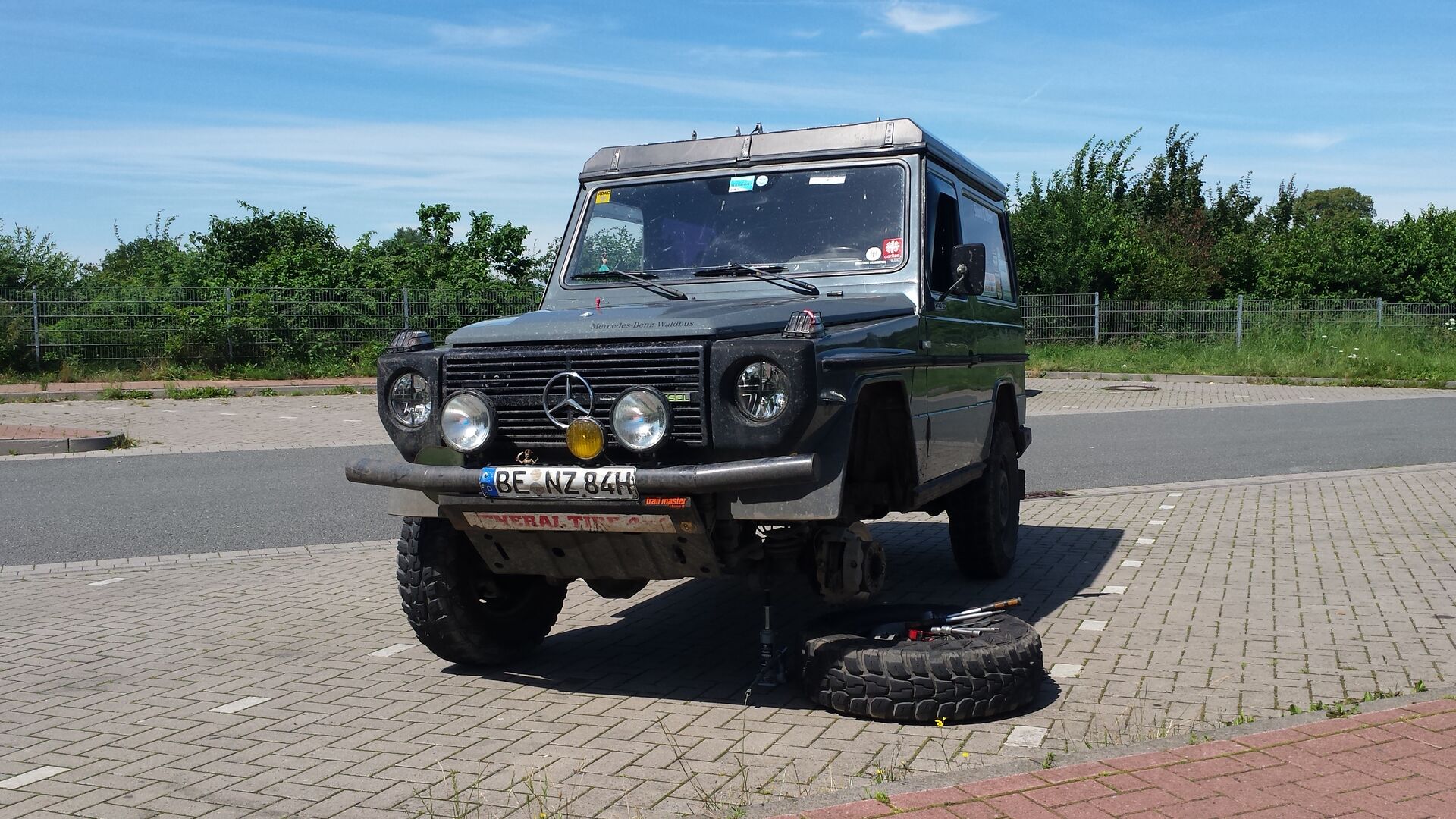

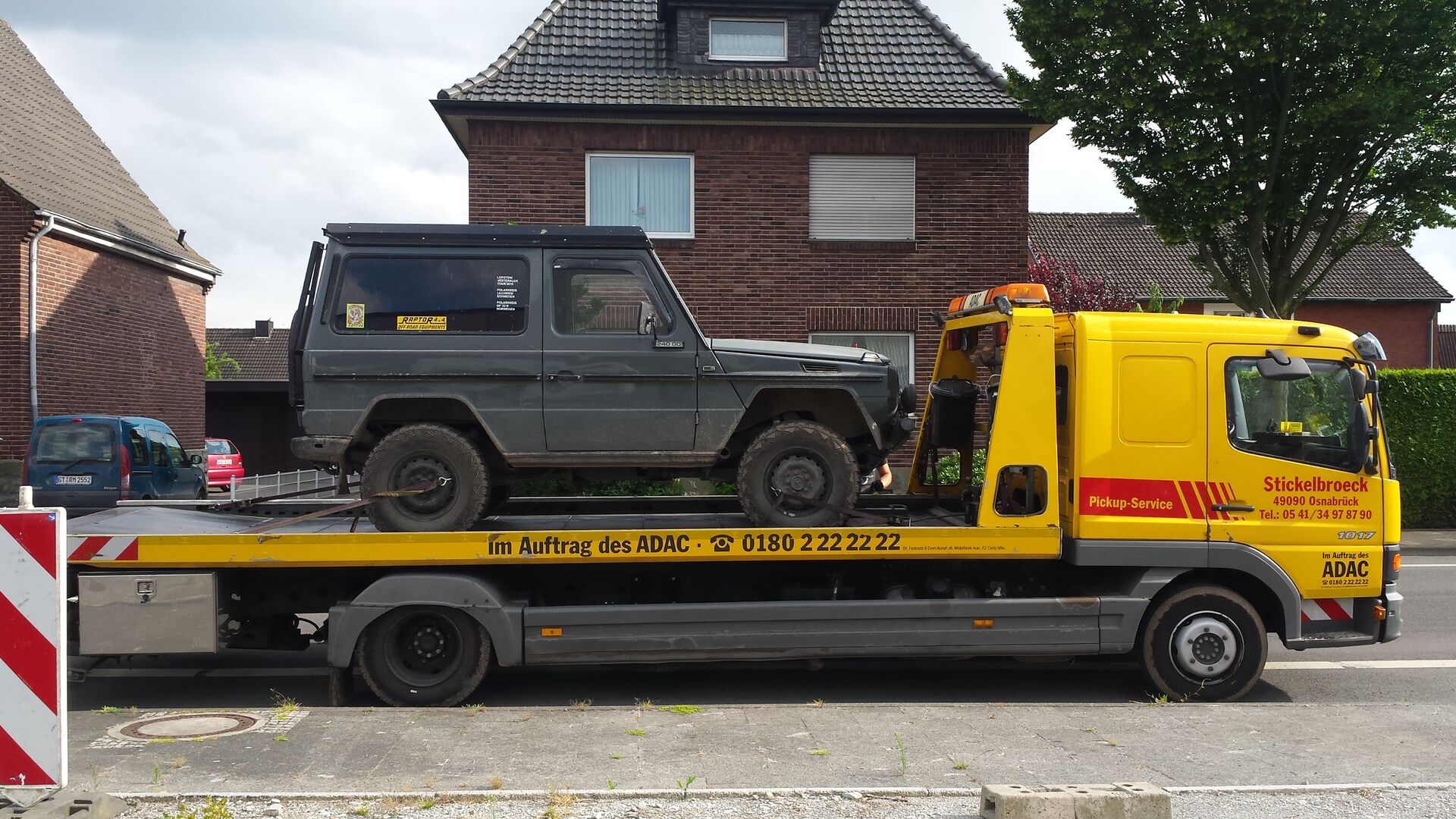

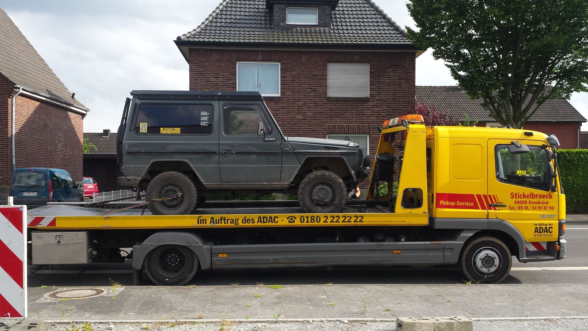

    Bin vorzeitig aus den urlaub zurück.
    Wollte ja eigentlich von Hamburg aus nach DK Romø. Hab mich auf den Campingplatz mit ein paar dänen,auch offroader,unterhalten. Die meinten da ist herbst,16 grad,regen und derber wind. Ich könnte mir den weg dorthin sparen. Deswegen führen die ja auch in den süden.
    Ok dachte ich mir. Die werden es ja wohl wissen.
    Bin dann von Hamburg aus nach fürstenau gefahren weil kollegen dort das wochenende verbringen wollten.

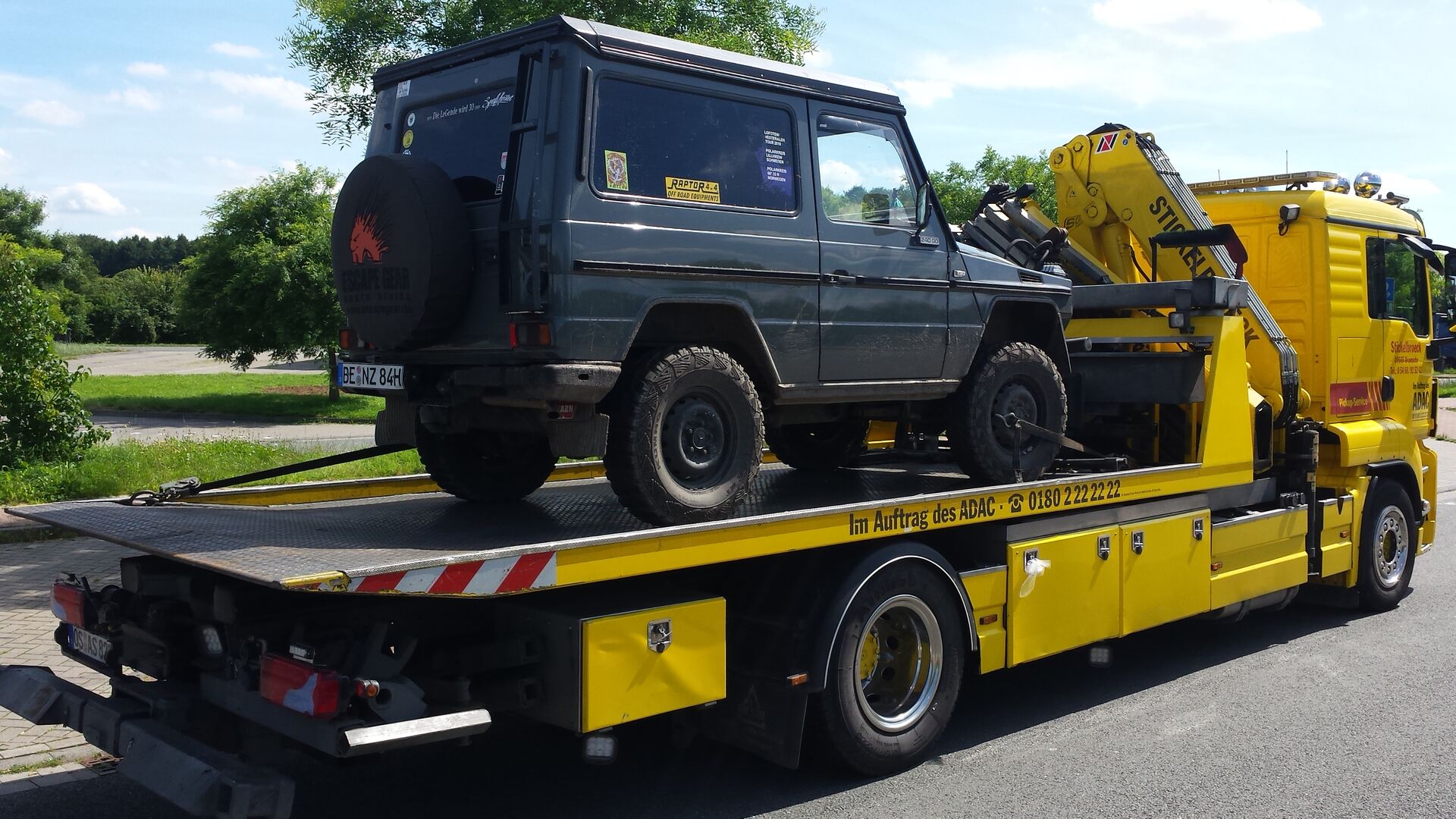

    Nach ein paar tagen spaß im dreck heute Richtung zuhause gefahren. Auf der A1 hat mich einer so derbe geschnitten (fucking audi a6,vec- ah 9...,das ich voll in die eisen mußte. Danach war die bremse am quitschen . Nächste rastplatz war zum glück nur 1.5 km weiter. Angehalten,3 felgen kalt eine warm....
    Rad runter und gesehen das ein kolben fest hing. Habe ich mit nen 40cm hebel auch nicht gedrückt bekommen. Dann den adac angerufen. Nach ca 45min stand ein schöner man abschlepper da. Aufgeladen,zwischndurch umgeladen auf nen anderen abschlepper und nach hause gefahren worden.
    Aaaaaaabbbbbbeeeerrrrrrr!
    Beim abladen kupplung getreten,zack,kein Widerstand. ...
    Kupplungsnehmerzylinder abgepfiffen...
    War das dröppeln wohl doch nicht der borgmannring
    Ich fahre nie wieder alleine in den urlaub. Bringt nur unglück.
    Jetzt werde ich die nächsten 2 wochen mit G und schkodda reparieren verbringen. Und den sprint motor wollte ich auch noch machen....
    So. Reicht jetzt. Gehe jetzt duschen und dann wird ne bestellung im glutamattempel aufgegeben und frustfressen betrieben

    Borgmannring ist doch undicht. War grad nochmal da. Ist bremsfüssigkeit und öl aufem pappdeckel den ich drunter gelegt habe 8o:(<X;(:+5
