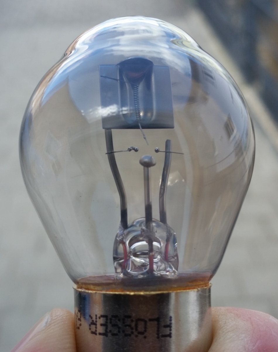

    Die 6V 25/25 Watt-Birne meines ET3-Scheinwerfers hat sich kürzlich verabschiedet. Aber nicht, dass man dann auf den anderen Faden hätte umschalten können. Nein nein, wenn dann schon gründlich. Seht selbst:
    Wie man auch sieht, ist es eine Glühbirne von Flösser. Ich habe sie damals beim SCK gekauft.
    Letztes Jahr hab ich mir dann als Ersatz eine Glühbirne von SIP ins Regal gelegt. Diese wollte ich dann spontan einbauen.
    Ha, von wegen!
    Der Sockel ist gegenüber dem Glaskolben um 180 Grad verdreht. D.h. das Abblendlicht würde in den Himmel scheinen. Ich hab dann mal die Breite der Nasen an der Fassung, na sagen wir mal, angepasst.
    Sie ging dann auch in regulärer Einbauweise in die Fassung rein. Allerdings, und leider ist die durchgebrannte Flösser schon von der Müllabfuhr abgeholt worden, scheint die Geometrie der Glühfäden der SIP-Birne eine andere zu sein. Das aber nicht aufgrund der nun vertauschten Schalterstellung von Abblend- und Fernlicht. Die Lichtausbeute ist mehr als mau. Jedes Kinderfahrrad mit LED-Lampe hat da mehr drauf. Und ich rede jetzt nicht von Leerlaufdrehzahl. Die Flösser-Birne hat vorher ein um Welten besseres Ergebnis geliefert.
    So wie es jetzt ist, kann es für mich jedenfalls nicht bleiben.

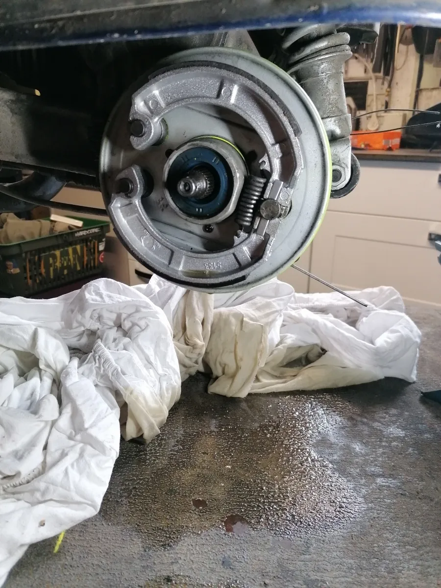

    Ich wollte nur an der Sprint die hinteren Bremsbeläge tauschen weil die die drauf sind scheiße sind. Also Trommel runter und schwupps lief mir Sprit entgegen. Nicht wenig...
    Zum Glück lag ein altes Bettlacken in Griffnähe. Tank auch sofort raus. Sprithahn und Schwimmernadel im Sack...
    Das werde ich dann auch mal sofort tauschen. X/
    Kerze raus,Auspuff ab. Alles gecheckt. Mal schauen ob's nen simmerring zerlegt hat.
    Immerhin hast Du eine schöne saubere Bremse
    Ha, von wegen!
    Ich hab heute die SIP-Birne durch eine neue SIP-Birne (gleiche Artikelnummer) ersetzt.
    Siehe da, es leuchtet wieder alles wie es soll und sie hat auch keinen verdrehten Sockel.
    Fazit:
    Die erste SIP-Birne war definitiv Ausschuss.

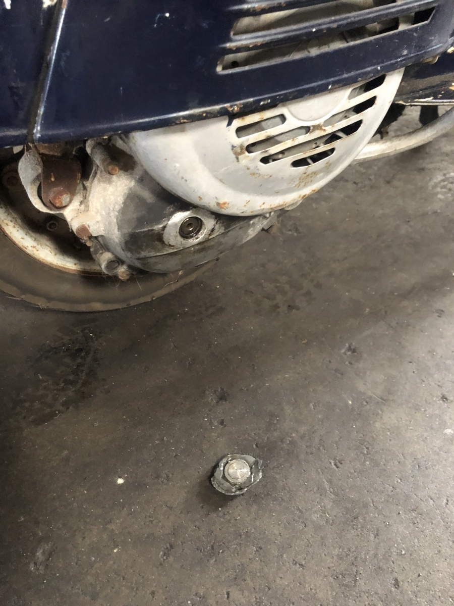

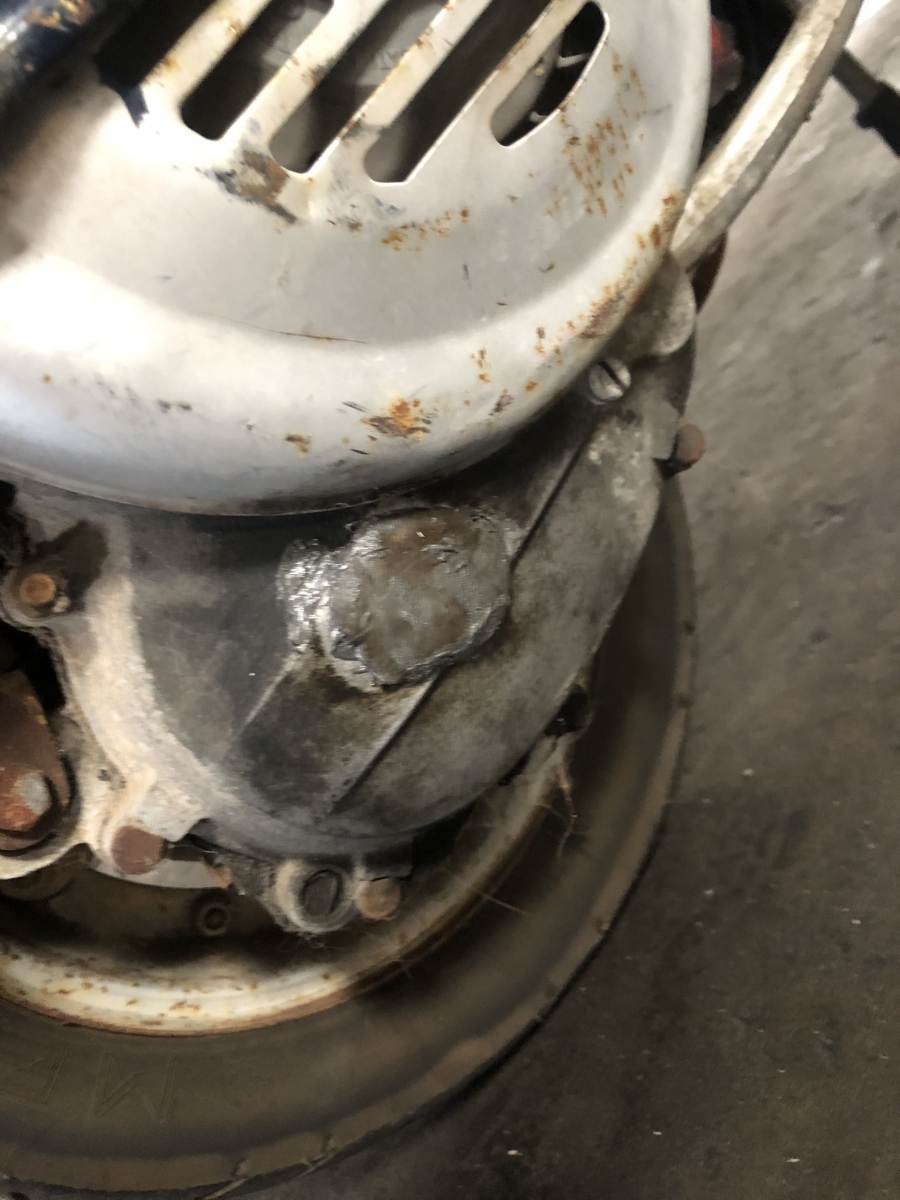

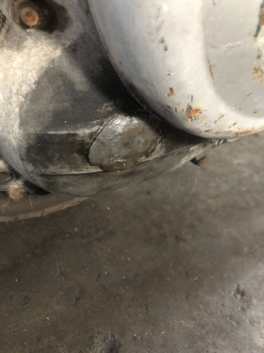

    Mist X/... Habe diese Misere dummerweise übersehen, ist mir erst beim Abdamfen aufgefallen .. war gut versteckt durch Schmotter :thumbdown: Naja... gibt schlimmeres das kann man schweißen. Auch wenn jetzt hier eventuell andere Ansichten behauptet werden ;) !?! Der Motor ist frisch vor vielen Jahren revidiert wurden und da hat der Hobbyschrauber bestimmt zuviel Kraft beim kalteinschlagen benutzt X(

    ist das so ne art schmierdeckel ?
    Sauber machen,einschweißen,feddich. Oder erst für die Saison mit Kaltmetall "einkleben".
    Hätte ich nicht so die schmerzen mit. Nicht schön aber machbar.
    Viel Erfolg. Berichte mal was du mit gemacht hast

    • April 10, 2021 at 20:12
    • #13,897
    Der Motor hätte sowieso weichen müssen, weil ich gerade einen Motor VMA2M am fertig machen bin ... der soll in die Spezial mal rein... mit diesen werde ich es genau so machen Creutzi...Motorhälfte ab und Schweißen ...Der Motor läuft und schaltet sich wunderbar :0) und dann werde ich den Motor für den meistbietenden veräußern..:
