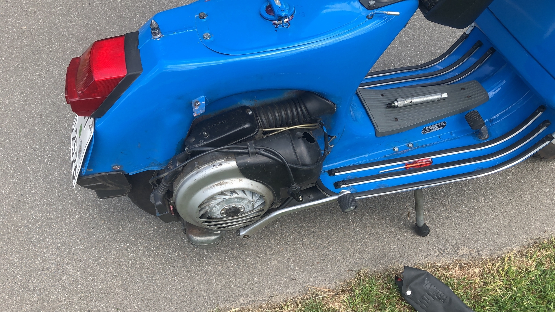

    ich kriege echt langsam die Krise! Habe mir vor nem Monat nen 125er Plug and Play Zylinder von SIP für meine 80er betellt, und nach 100km ist der schon fest gegangen beim ersten mal vollgas. Bei 70 schön ins schliddern geraten, aber zum Glück mit der Kupplung weitergerollt. Zündkerze weiss, siehe Foto, und alle Dichtungen Steinhart, weil das Ding so heiss wurde. Ich habe mich sogar an der Seitenhaube verbrannt! Nun beim Zerlegen des Motors sehe ich auch noch das der Kupplungskorb mehrfach gerissen ist. Junge habe ich kein Bock mehr da irgendwas dran zu machen.

    O man das ist ärgerlich, haste die Zündung geblitzt ob die auch passt?
    Gruß Visar

    Und hast du auch, bei Plug and Play sei die Nachfrage gestattet, die Bedüsung angepasst?

    remdabam Ja, habe die Mitgelieferte Düse eingebaut, war ne 102er glaube ich. Im Stadtverkehr war die Kerze auch schön rehbraun. Aber ne berechtigte Frage.
    Gruß Visar
    Ne, habe ich nicht, hatte es aber geplant, da Freunde von mir ne Blitzpistole besitzen.
    Naja, beim Motor zerlegen ist auch jede zweite Schraube festgegammelt, und ich kriege den jetzt nicht gespalten. Naja, schönes Restwochenende euch noch.
