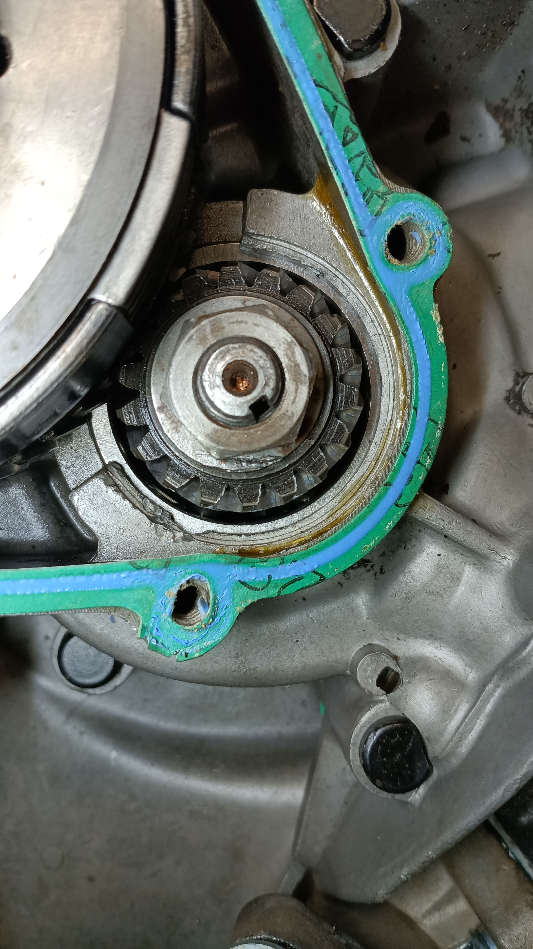

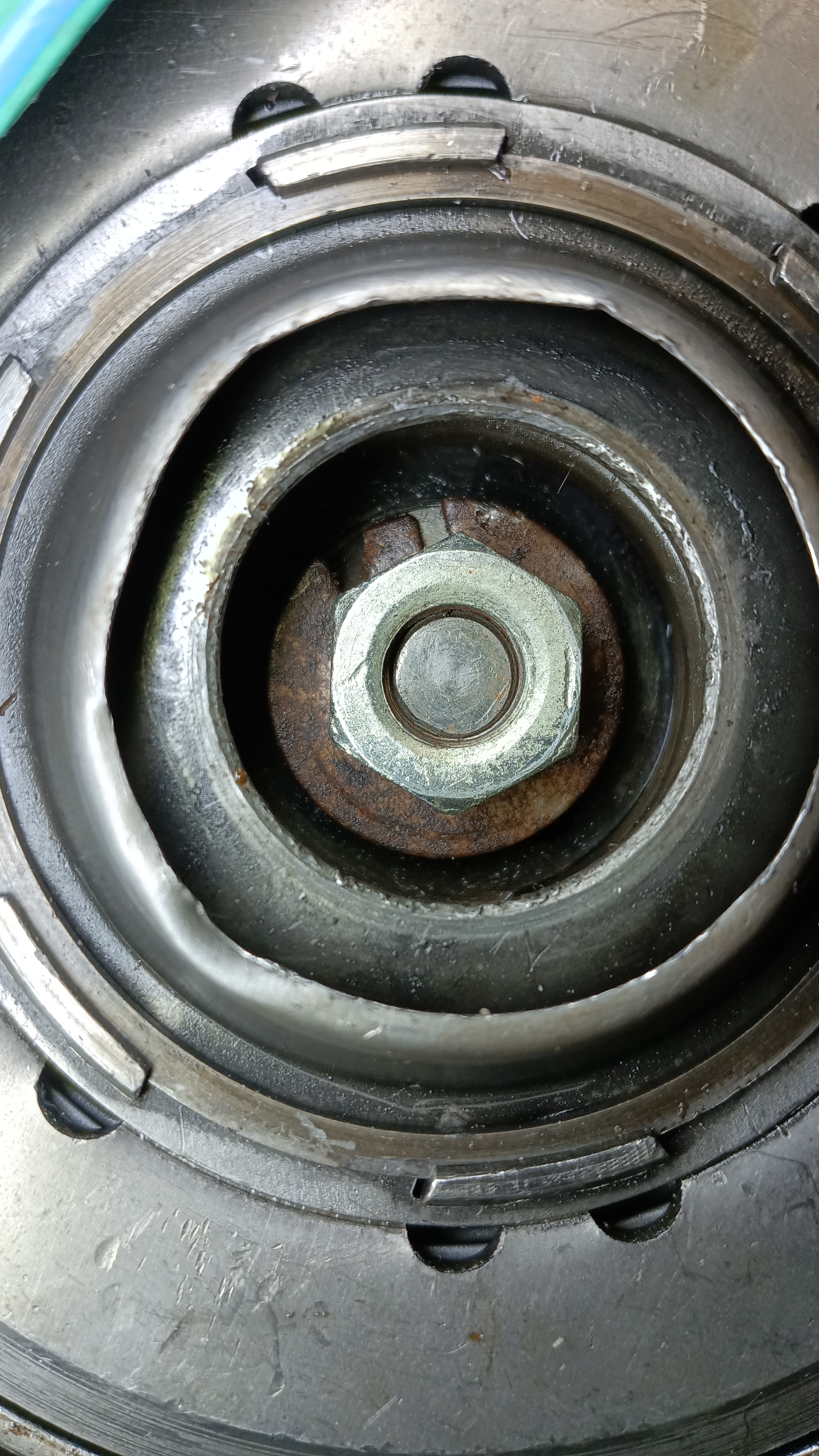

    Ja. Isser.
    Hier mal die Sicherungsbleche der Kupplung
    und vom Primärzahnrad.

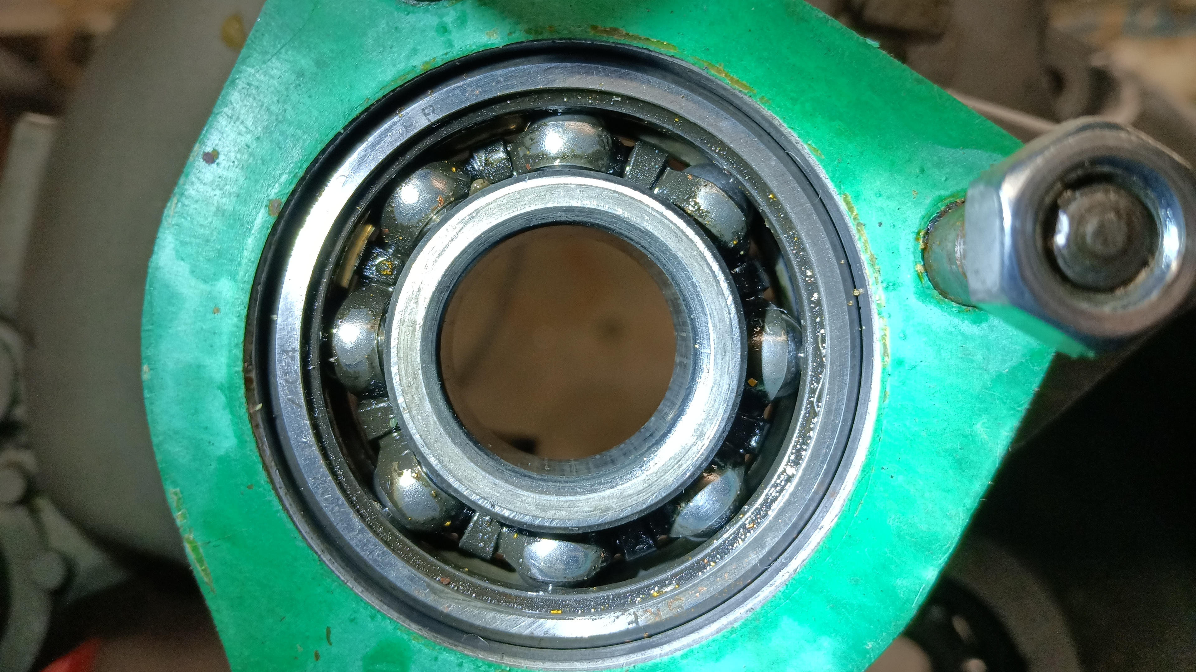

    Oder das "neue" Lager der Hauptwelle.
    Der Motor wurde nach der "Revision" nicht mit Öl befüllt oder gestartet.
    Ach ja. Die Mutter die auf der Kupplung sitzt ist die von der Traversenschraube vom Motor. Und da war die flache Mutter von der Kupplung drauf. Wusste nicht das das passt...

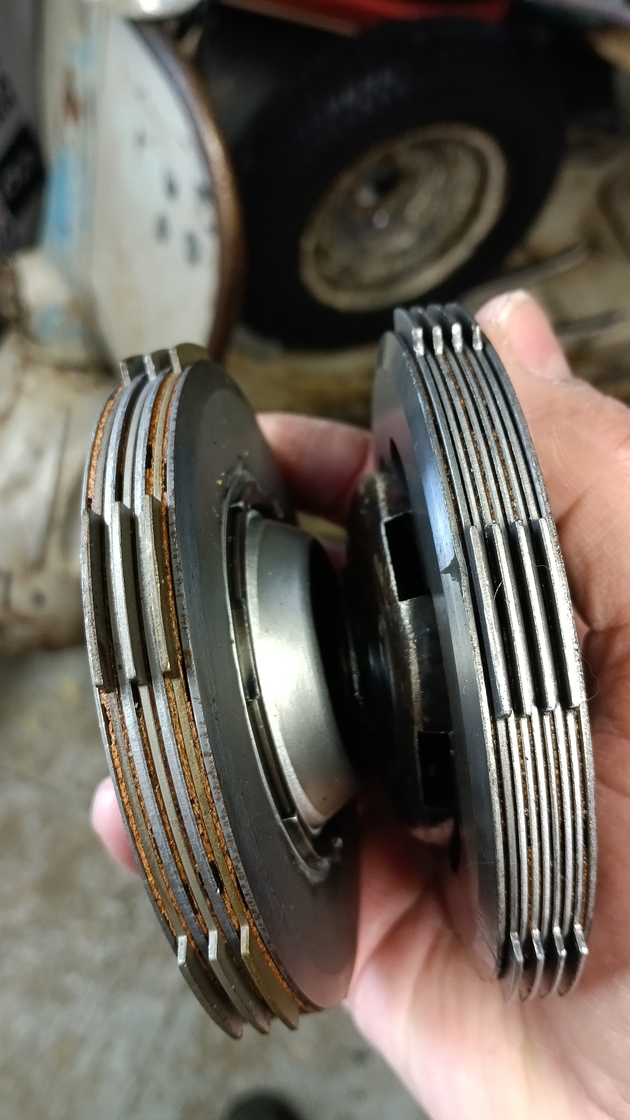

    Ist da eine 3. oder4. Scheiben Kupplung verbaut?
    12,084
    35,179
    4,295
    • March 7, 2024 at 07:39
    • #15,195
    Moin
    4 Scheiben.
    Ne Nagel neue 3 Scheiben Kupplung liegt dabei

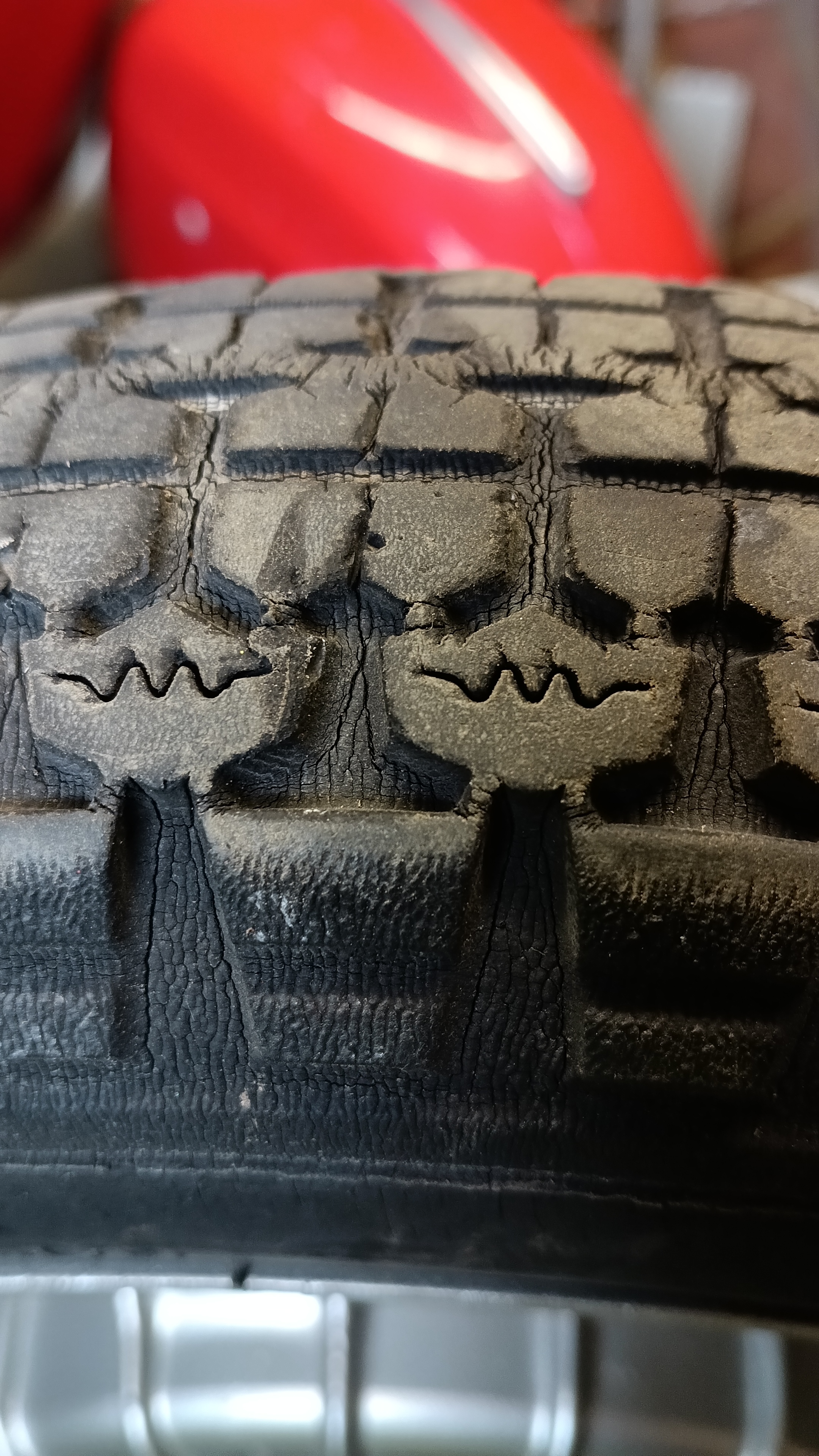

    Reifen wurden nicht erwähnt das die uppe sind...

    • #15,196
    Die Reifen sind nicht uppe, die sind "Vintage" :D

    • #15,197
    Bin mir unschlüssig welche ich einbauen soll. Selber fahre ich in der Special und Rundlicht 3 Scheiben. 75ccm. Mehr hat die hier auch nicht und wird auch nicht mehr ccm bekommen

    • #15,198
    Ja mit der 4er gibt es Probleme, wenn du den K-Deckel von der XL2 nicht verbaust...

    • #15,199
    Ich habe zwar keine Ahnung wie sich die 4-Scheiben mit dem XL2 Deckel verhalten, kann aber aus Erfahrung berichten, dass sich 4-Scheiben Scheisse fahren! Ist einfach zu hoch der Stapel, der Hebelweg wird echt Müll...

    • #15,200
    OK
    Das überzeugt.
    Also die 3 er rein.
