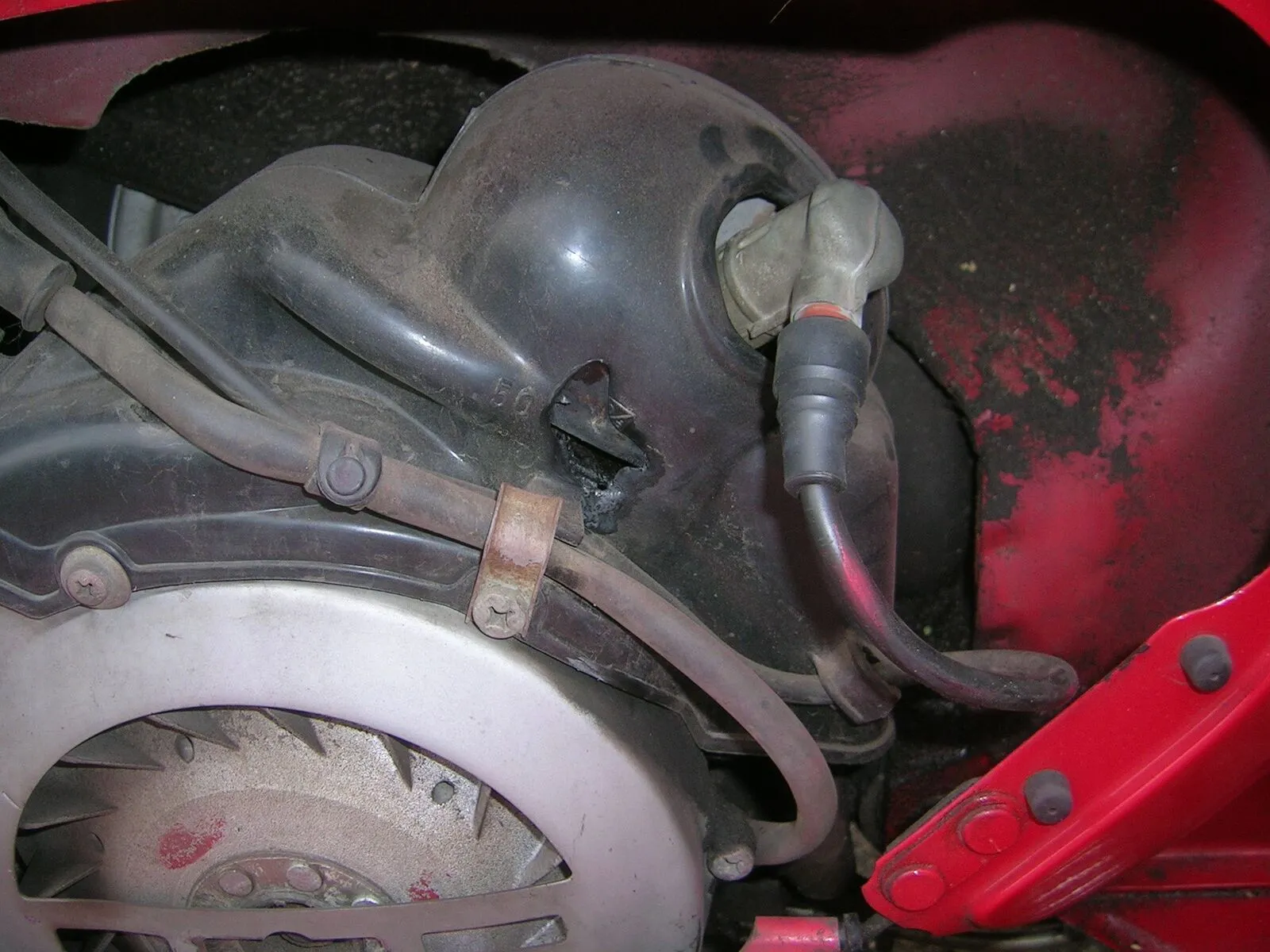

    Grrrr.....Scheissabdeckung

    Oder gehört das zu "Übelst zugerichtete Teile"?
    Warum passiert das bei ner Standart 50er?

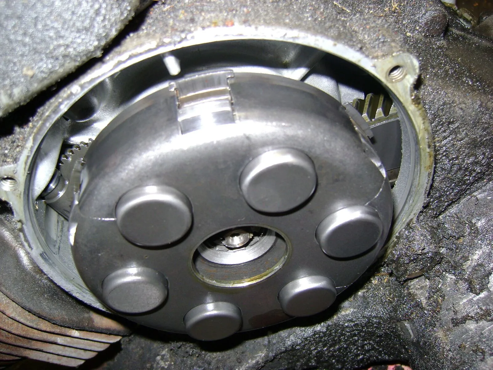

    Ich dacht eigentlich das Stück abgebrochener Schneidezahn war das Highlight der Woche, Scheibenkleister. Hab heut bei meiner 125er die Kupplung angeschaut. Na wer findet den Fehler?
    Genau, n "kleiner" Riss in der Kupplungsgrundplattel und eine nicht auffindbare Passfeder :( Also darf ich den Motor ausbauen und aufn Kopf stellen.

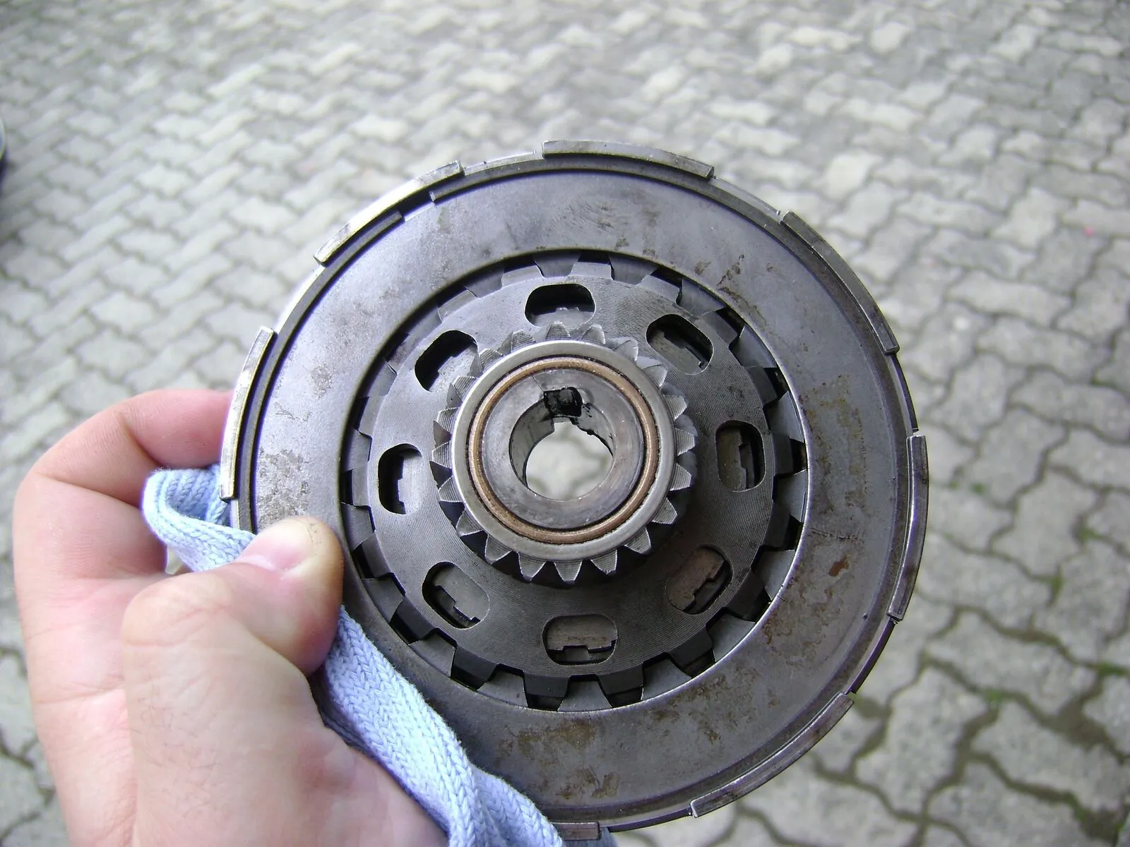

    Da ich eh am schrauben war hab ich beim 80er Motor auich gleich die Kupplung aufgeschraubt.
    und siehe da, der Kupplungskorb is Müll. Hat ordentlich Risse :+1 Heut is wohl nich mein Tag. Ich bin dann mal Ersatzteile bestellen :-1

    sag mal sind das nachbaukörbe ??
    Motoren mit viel leistung oder original ??

    Die Cosakupplung im oberen Bild müsste ein Originalteil sein, erkennbar an den ovalen Löchern. Nachbauten haben runde Löcher. Der Riss muss aber nicht zwingend mangelhafte Qualität der Kupplung sein. Sowas passiert auch bei loser Kupplungsmutter oder ausgeleierter Keilnut an der Kurbelwelle.

    die Cosa is definitiv nich nachbau sondern original, da lags an der lockeren Mutter. In Zukunft wird nur ne Kronenmutter verwendet.
    Bei der anderen nehm ich mal an das die auch original is, kanns aber nich überprüfen da der Motor aus ner PX80 mit einigen Vorbesitzern stammt.
    Motoren sind beide Original
