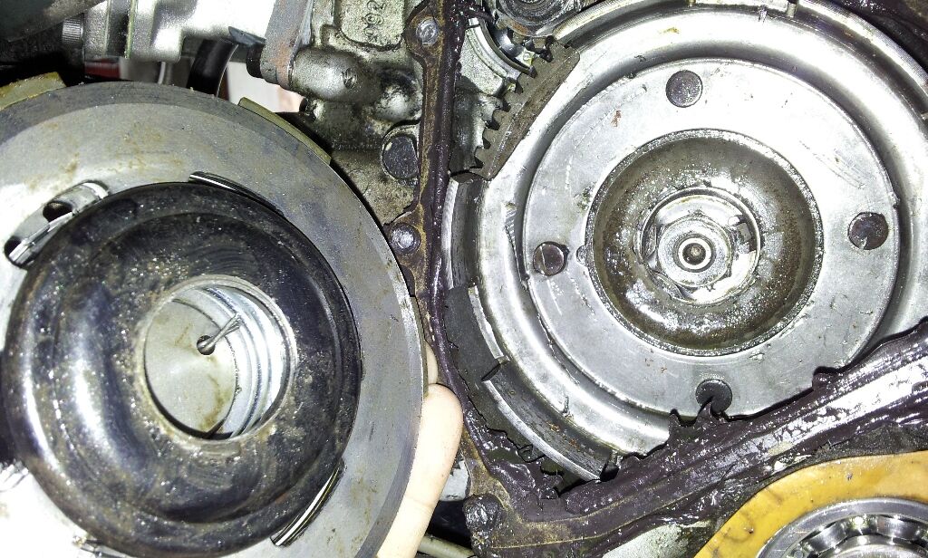

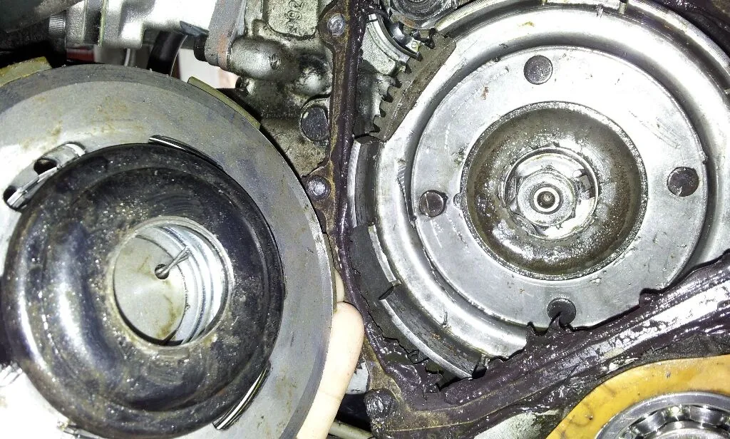

    OT:
    Drecks Neuteile!
    Hab den Winter mal nen Motor zusammengebaut der dann ne Zeitlang aufm Ständer lief...hat alles gepasst...am WE eingebaut......der muss jetzt wieder auseinander weil die Kupplung im Prinzip zerfallen ist.
    Natürlich hab ich jetzt da die schönen Späne von der Kupplung im Motor...wow
    Hab die Kupplung mal überprüft...normal ist der Konus ja aufgeschweißt, nicht? Da ist kaum ein Einbrand ersichtlich.
    Nervt mich jetzt schon etwas...hätte ja so schon genug zu tun -.-

    das ist dein polini motor- richtig...
    das ist eine nachbau komplett kupplung gewesen richtig....
    du verwendest zu viel dichtmasse richtig...
    was du falsch gemacht hast ? du hast einfach die falschen teile ausgewählt richtig...
    wie du merkst, wenn man alles richtig richtig macht, hat man in der richtigkeit der funktion keine probleme
    und sag jetzt bitte nicht dass das jetzt nicht richtig ist
    btt würde da mal spontan auf einen drt korb zurückgreifen

    nö, ist natürlich nicht der polini motor. ich kaufe für mich keine komplettkupplungen...hättest genauer hingesehen hättst des gspannt..die kulu hat doch ne zentralfeder und mein polini motor ne xl2kulu mit gelagerter andruckplatte und ein paar federn mehr :whistling:
    die kupplung hat mich am anfang schon beschissen angeschaut...hatte da schon ne kleine reklamation am laufen, da sie nicht ordentlich montiert gekommen ist..
    bei dem musste ne neue kupplung her, da die alte im sack war...aber total.
    das mit der dichtmasse weiß ich auch selbst :) hab da mit dem schwarzen loctite baz gearbeitet der recht üppig rausschießt..aber egal
    hast schon recht...
    aber sowas find ich hald echt beschissen...sowas darf einfach nicht passieren...so üppig viel leistung hat der motor nicht.

    ich hatte nur den polini ansauger im auge und schloss daher auf polini motor
    es darf nicht passieren, kann aber, dessen beweis hast du ja vorliegen

    find ich schon heftig

    darum drt korb mit drt deckscheibe und drt ring, das hält und ist "billig"
    ich glaube kaum das diese kupplungen in europa produziert werden, obgleich zylinder eines italienischen herstellers für potente zylinder und zündungen, das muss natürlich nichts mit der qualität zu tun haben, aber angesichts des preises nicht wahrlich billig

    mal sehen ob ich daheim noch nen orikorb rumliegen hab...denen vertrau ich irgendwie eher
