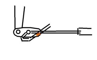

    Die Seilzüge für Kupplung und Bremse bereiten uns Kopfzerbrechen. Am besten stelle ich ein Bild ein, somit könnt Ihr sehen was da nicht stimmt.
    Haben das Gefühl das sich der Kupplungshebel mit dem Bremsseil schneidet, und das Bremsseil ist irgendwie kompliziert (für uns zumindest) an so einen Umlenkhebel zu befestigen/schlingen.

    ad4) Irgendwie kommt mir vor, Du/Ihr habt das Bremsseil falsch eingehängt. Weiters steht der Kupplungshebel zu weit in Zugrichtung (wenn nicht grad dran gezogen wurde).

    • April 29, 2009 at 08:26
    Hi, zu 2 wenn es sich um Achiales Spiel handelt OK. Zu 3 die verchromten Felgen haben keine eingepresste Nummer, stimmts ? das sind keine Originale, die Fertigung ist nicht so präzise, bei denen normal. Zu 4 die Seilbefestigung ist nicht ganz richtig, die drei Punkte, Bremshebel, Klemmmutter und Einstellschraube MUSSEN in einer Linie liegen. Der Seilzug muss auf dieser Linie liegen, der Rest wird dann nach vorne gebogen und in den Haken eingehängt. Bild.

    • April 29, 2009 at 10:53
    Danke für Eure Antworten !
    Das mit der Kupplung lässt mir jetzt keine Ruhe.
    Die neue Kupplung macht eigentlich die selben "Probleme" wie die alte.
    Die alte flog raus, da sie nicht sauber trennte, sprich sobald der Gang eingelegt wurde ging die Drehzahl runter und minimaler Vortrieb war gegeben.
    Nachstellen war nicht, sonst rutschte diese durch.
    Es wurde eigentlich nur die Kupplung gegen eine komplett vormontierte (Kupplung) ausgetauscht, der Rest kam wieder so rein wie vorher auch.
    Der Hebel steht also zu weit vorne, wenn ich das so richtig verstanden habe ?
    Die Bilder zeigen die "entspannte", bis zum Druckpunkt eingestellte Kupplung.
    Wie können/sollen wir jetzt da vorgehen. Wie kann man den Hebel/Andruckpilz einstellen ?
    LG Ann
