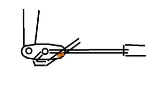

    Die Seilzüge für Kupplung und Bremse bereiten uns Kopfzerbrechen. Am besten stelle ich ein Bild ein, somit könnt Ihr sehen was da nicht stimmt.
    Haben das Gefühl das sich der Kupplungshebel mit dem Bremsseil schneidet, und das Bremsseil ist irgendwie kompliziert (für uns zumindest) an so einen Umlenkhebel zu befestigen/schlingen.

    ad4) Irgendwie kommt mir vor, Du/Ihr habt das Bremsseil falsch eingehängt. Weiters steht der Kupplungshebel zu weit in Zugrichtung (wenn nicht grad dran gezogen wurde).

    Der Hebel steht also zu weit vorne, wenn ich das so richtig verstanden habe ?
    Die Bilder zeigen die "entspannte", bis zum Druckpunkt eingestellte Kupplung.
    Wie können/sollen wir jetzt da vorgehen. Wie kann man den Hebel/Andruckpilz einstellen ?
