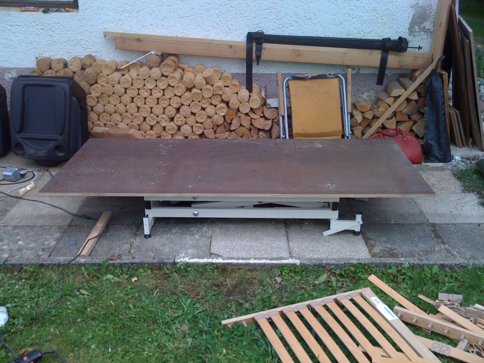

  • ein guter bekannter von mir arbeitet in einem sanitätshaus, deswegen schrauben wir auf ausrangierten krankenbetten:
    elektrisch und mobil :thumbup:
    Speedy: schön gemacht! eigene idee?

  • [quote='speedy55','/forum/?postID=332076#post332076']oder selbermachen, ist kein hexenwerk, und das auto passt auch noch drüber
    @ Speedy,
    ...schöne Arbeit klatschen-)
    Was wiegt denn die Konstruktion, kann man(n) das noch transportieren oder ist das eher eine "dauerhafte Installation" auf dem Garagenboden? Wenn ich es richtig sehe ist die Größe auf die Vespa angepaßt, ein Motorrad paßt da nicht mehr drauf, oder doch?
    Gruss, Harald

  • so, mal wieder ein krankenbett zerrupft und eine neue freilufthebebühne gebaut:
    bleibt jetzt als dauereinrichtung hinterm haus yohman-)
