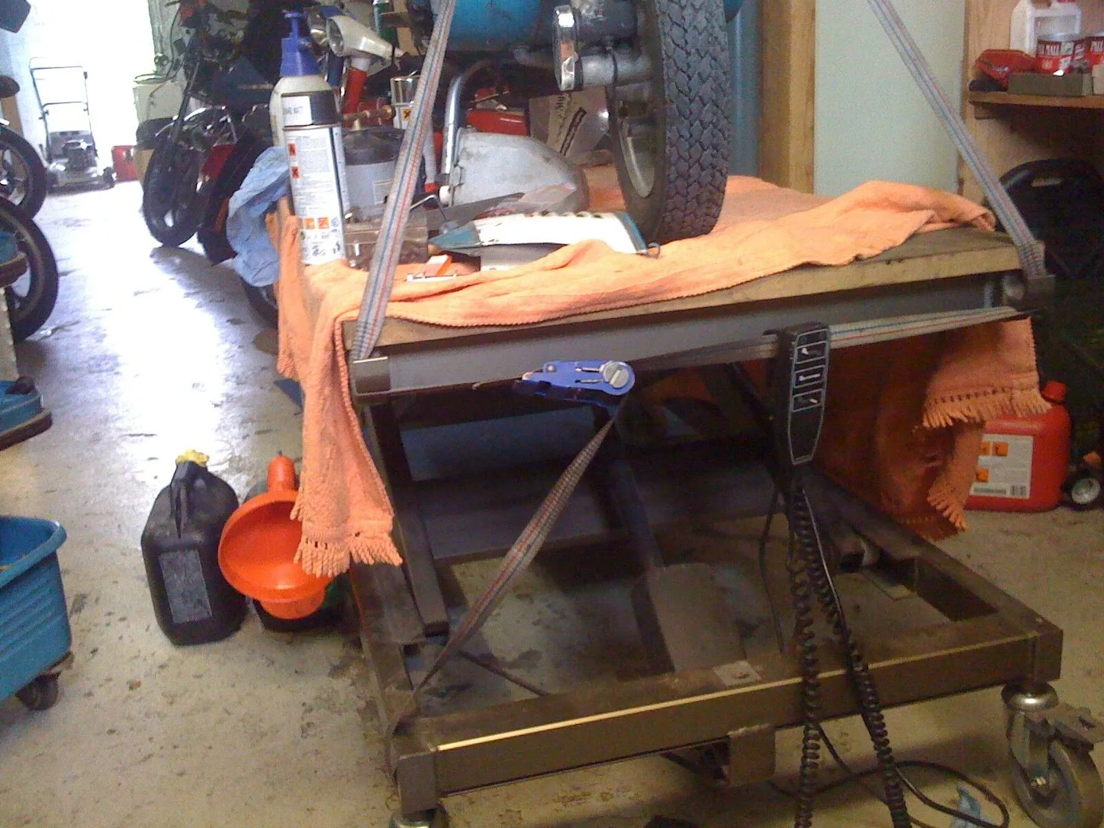

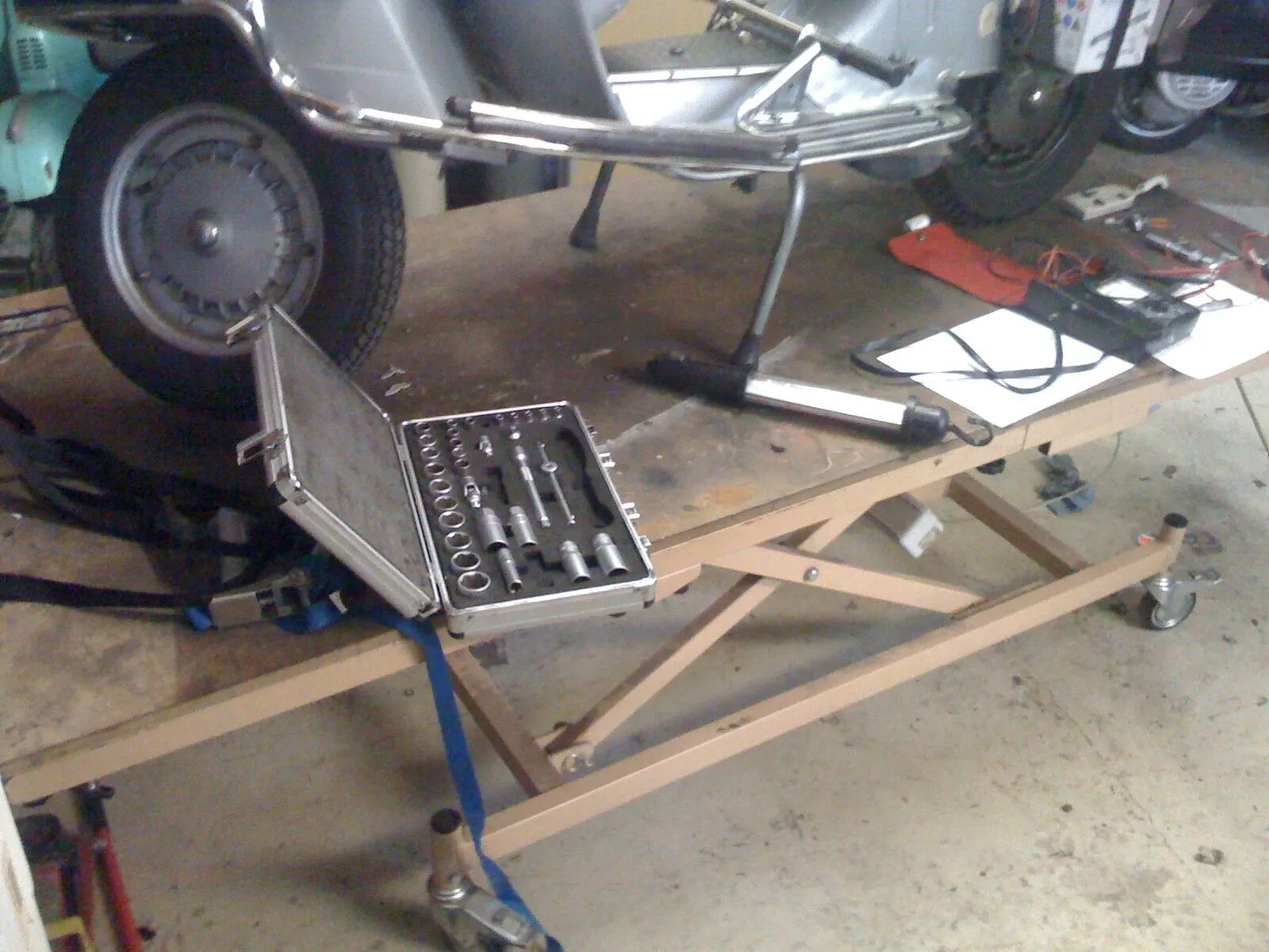

    • April 29, 2009 at 23:33

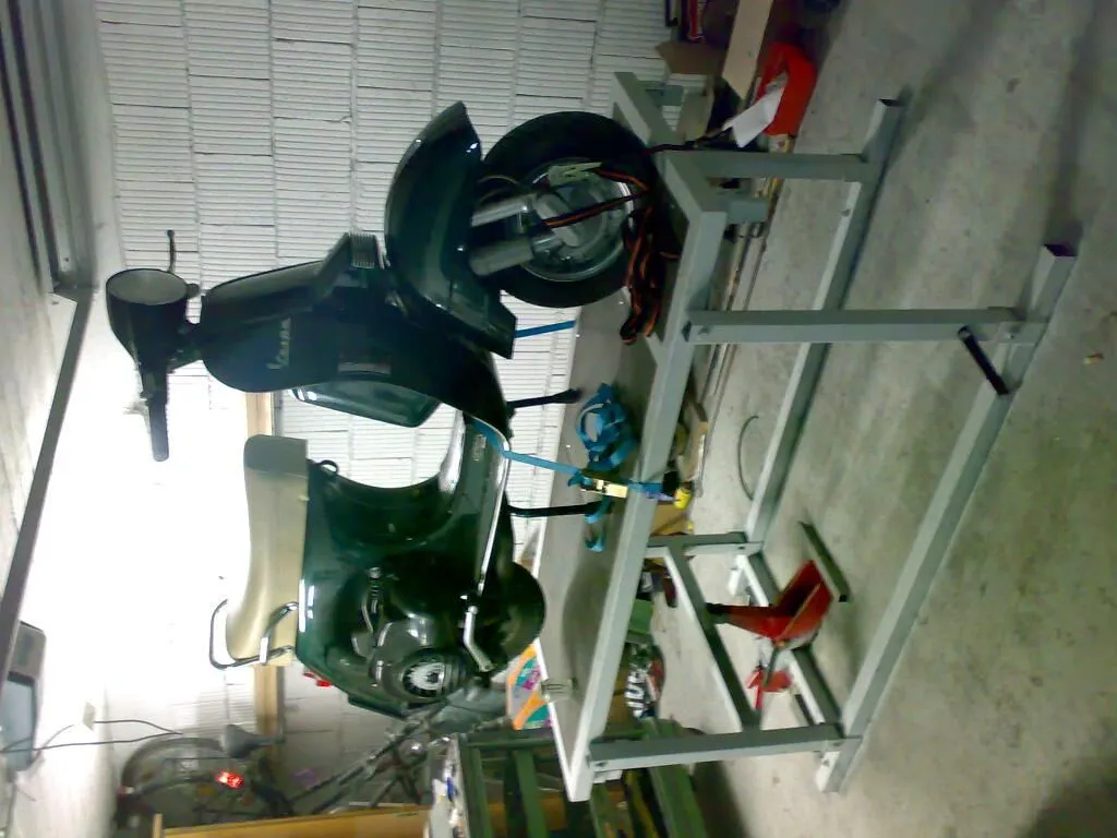

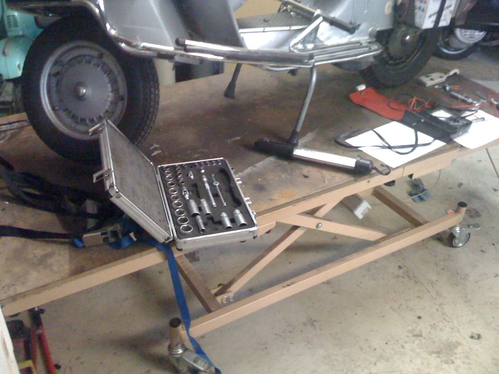

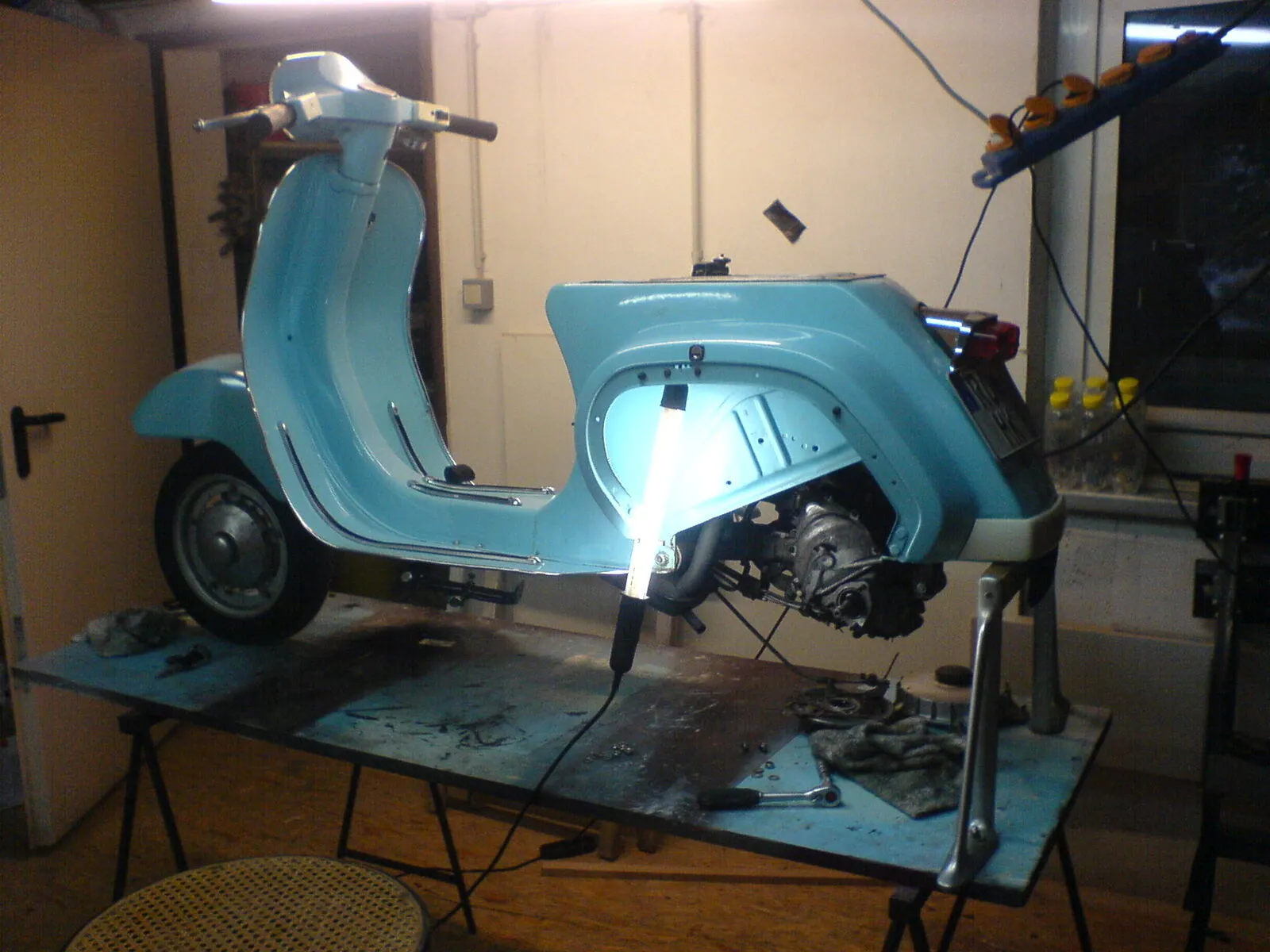

    oder selbermachen, ist kein hexenwerk, und das auto passt auch noch drüber

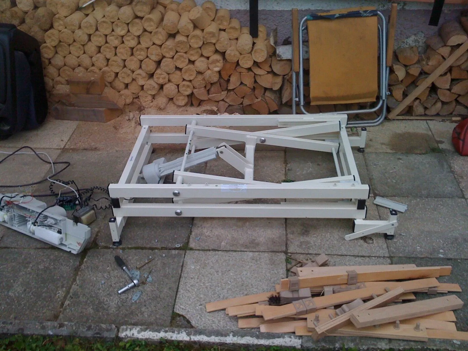

    • April 30, 2009 at 00:30

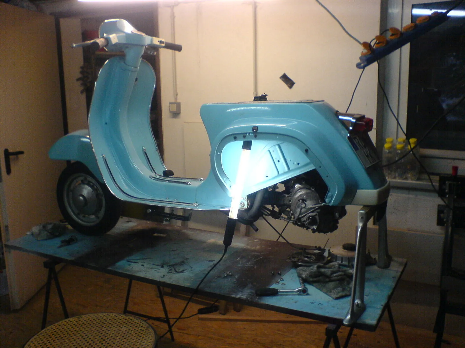

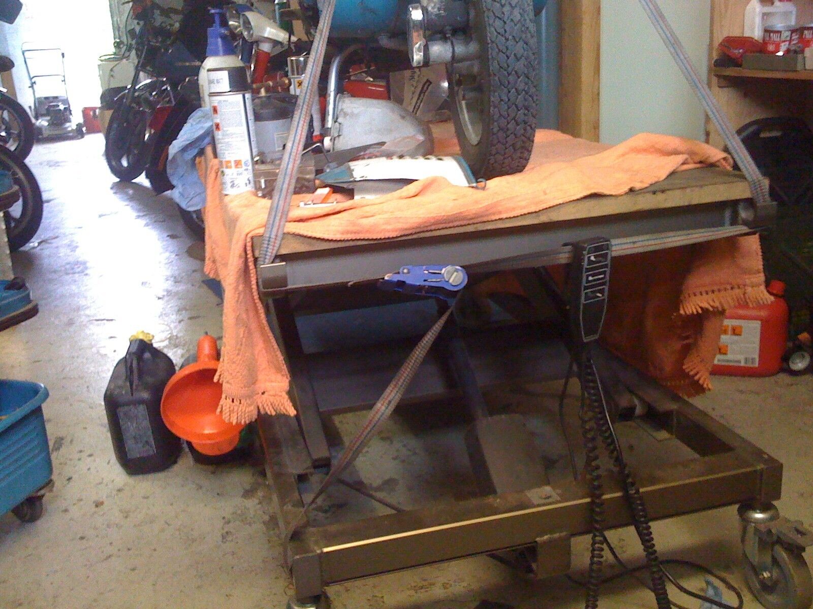

    ein guter bekannter von mir arbeitet in einem sanitätshaus, deswegen schrauben wir auf ausrangierten krankenbetten:
    elektrisch und mobil :thumbup:
    Speedy: schön gemacht! eigene idee?

    • April 30, 2009 at 09:15
    [quote='speedy55','/forum/?postID=332076#post332076']oder selbermachen, ist kein hexenwerk, und das auto passt auch noch drüber
    @ Speedy,
    ...schöne Arbeit klatschen-)
    Was wiegt denn die Konstruktion, kann man(n) das noch transportieren oder ist das eher eine "dauerhafte Installation" auf dem Garagenboden? Wenn ich es richtig sehe ist die Größe auf die Vespa angepaßt, ein Motorrad paßt da nicht mehr drauf, oder doch?
    Gruss, Harald
    "Earth is full - go home!"

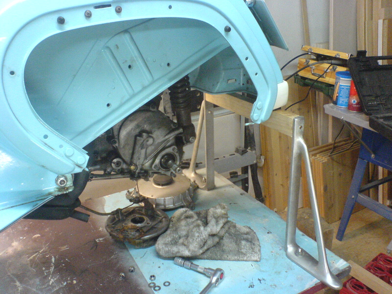

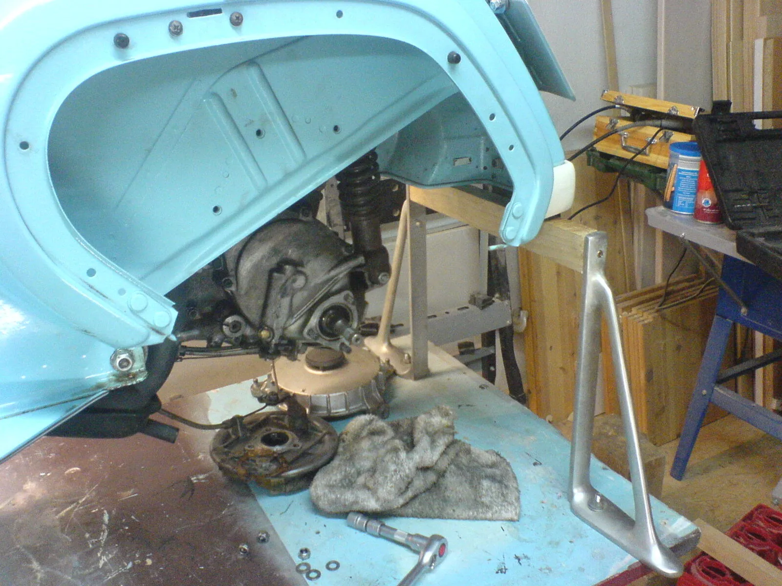

    fürs ablassen hatte ich mir mal sone konstruktion gemacht:
    einfach zwei winkel und n weichholz (nadelholz) dazwischen dass der lack nich beschädigt wird.
    kann man gut drunter durchgreifen, braucht nichts festspannen etcpp.

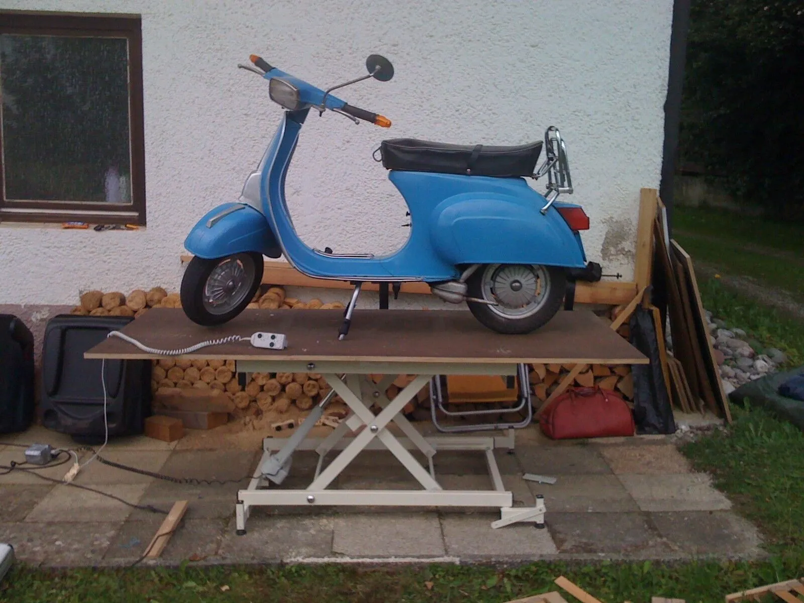

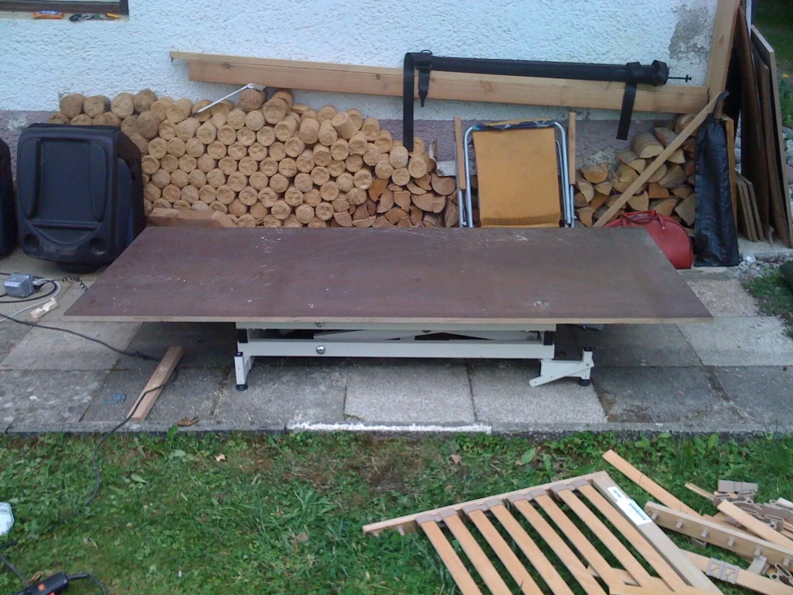

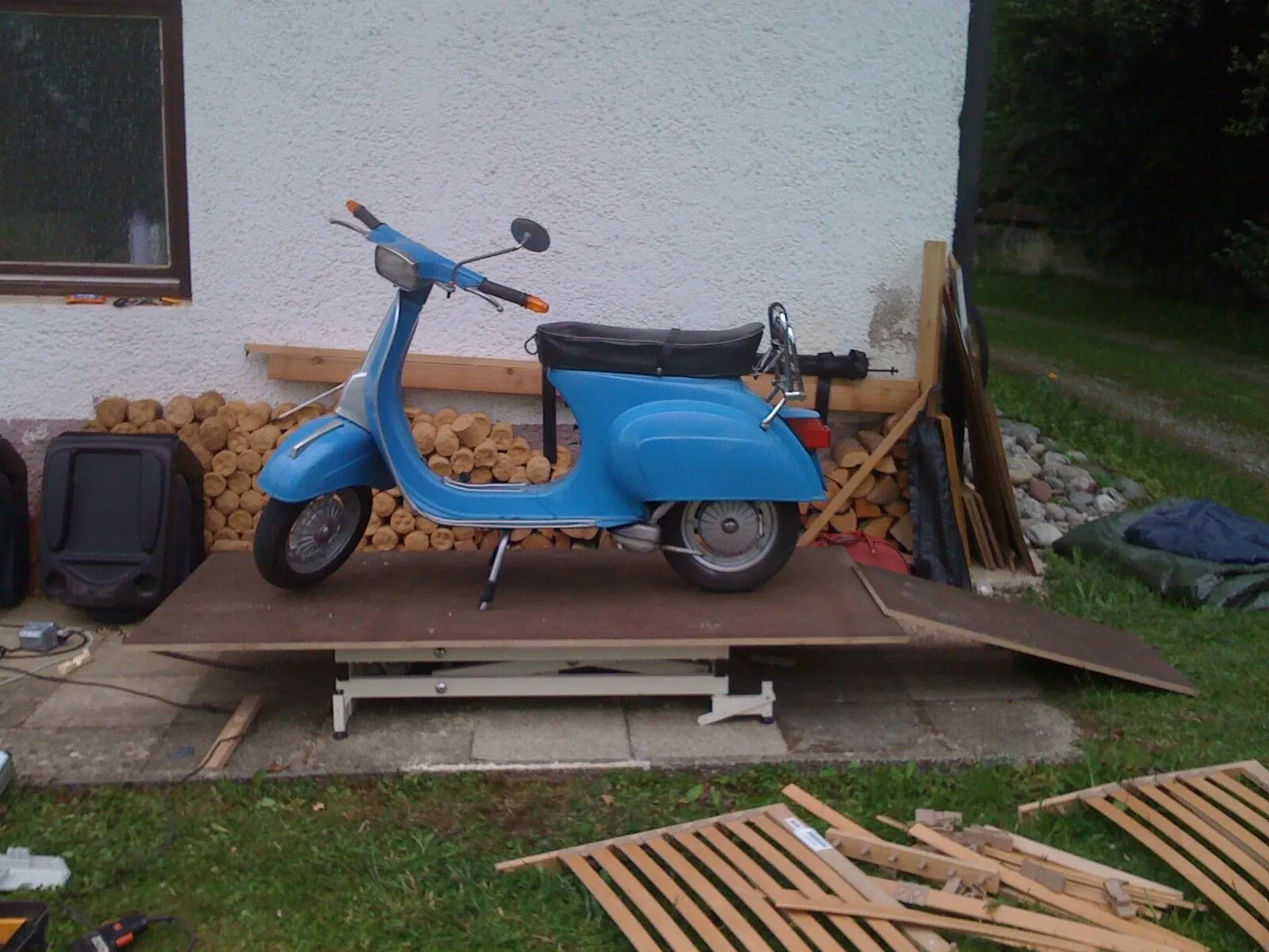

    • July 13, 2009 at 15:42

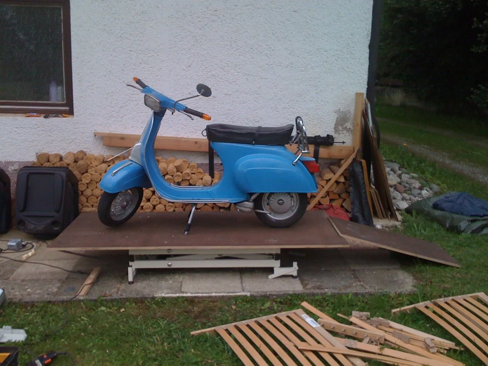

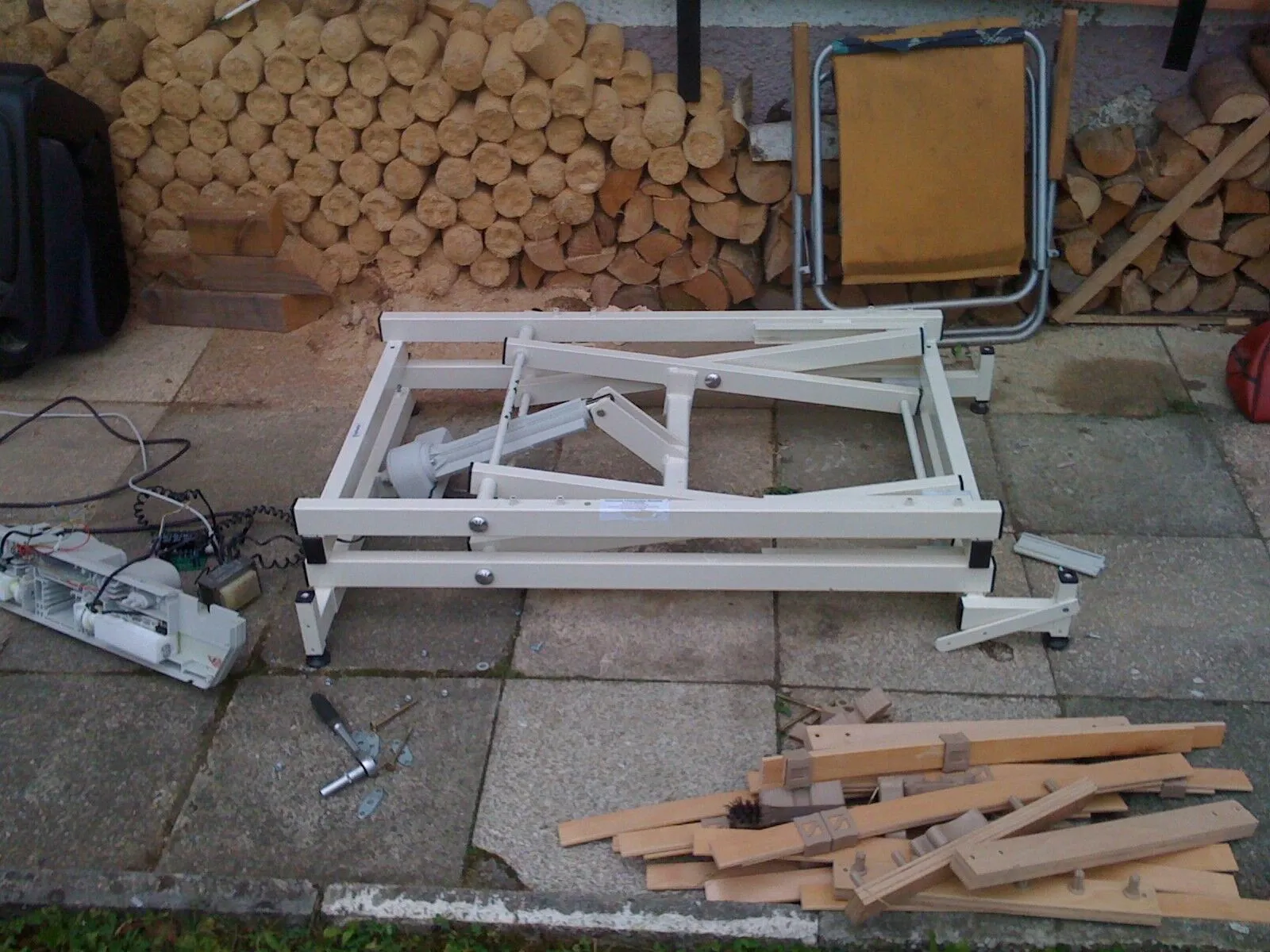

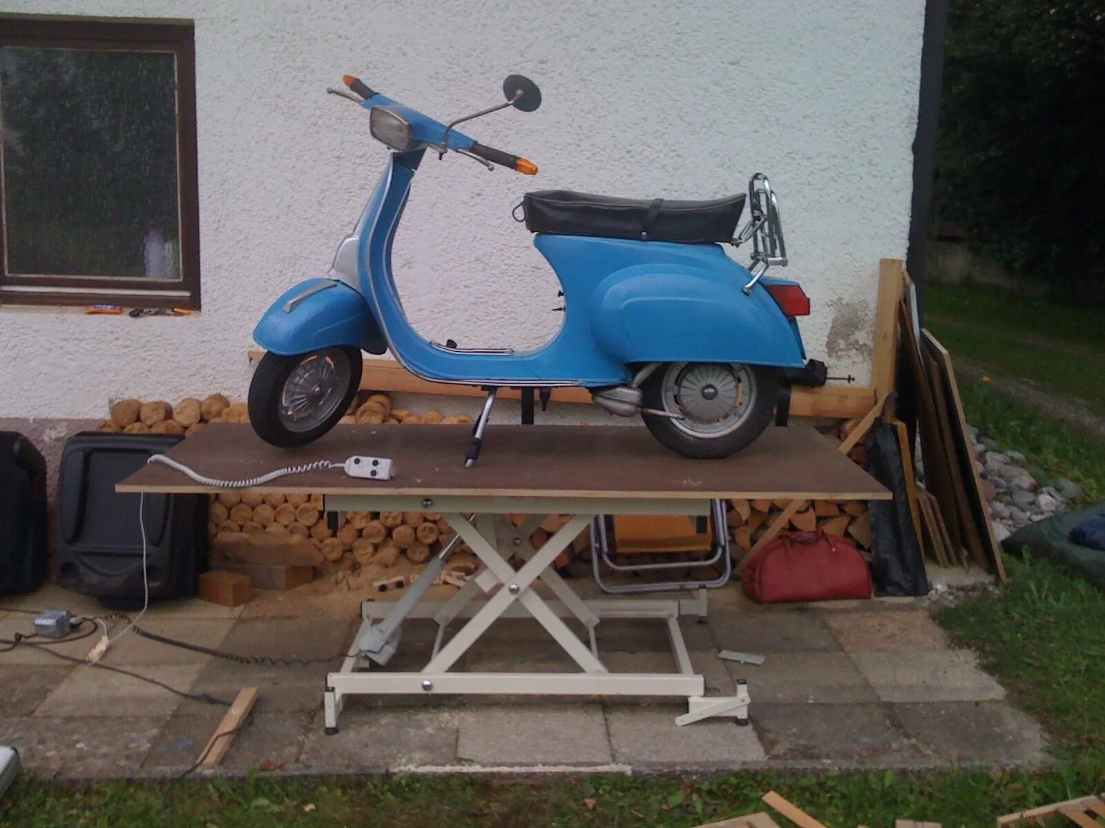

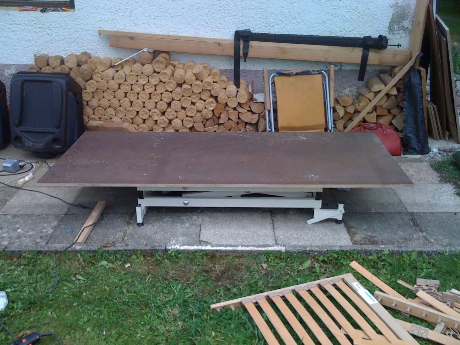

    so, mal wieder ein krankenbett zerrupft und eine neue freilufthebebühne gebaut:
    bleibt jetzt als dauereinrichtung hinterm haus yohman-)
