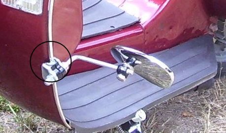

    die vespa ist echt spitze klatschen-)
    in welcher farbe ist sie lackiert?
    ich habe an meiner vespa auch einen kleinen Bumm spiegel an der seite an dem dünnen chromrand befestigt, doch durch den dünnen durchmesser des randes wackelt er etwas, wie hast denn du das problem gelöst? ^^

    was drunterlegen? :huh:

    Ich habe einfach ein Stück von dem alten Plastik-Kantenschutz abgeschnitten und dazwischen gesetzt. Das hält perfekt. Fals du den nicht mehr hast alternativ einfach irgend ein Stück Gummi oder Plastik zurecht schneiden.

    jo danke ;)
    hab ich auch so ähnlich gemacht.
