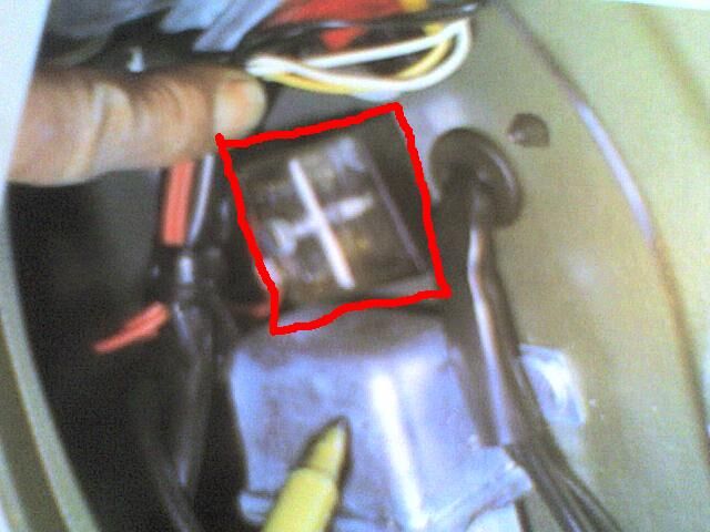

    hast du schon mal nach der sicherung geschaut ob die durch ist ?
  • Andi1
    290
    45
    Bayern
    PX 125
    • April 17, 2006 at 11:32
    Nach der Sicherung habe ich nicht geschaut.
    Also Elektik-Neuling weiß ich gar nicht, wo das Teil ist und wie die Sicherung aussieht ?
  • Moskito
    13,819
    2,704
    Dortmund
    Vespa PK 50 XL II
    • April 17, 2006 at 11:57
    die sicherung ist in einem transparenten gehäuse untergebracht und befindet sich unter der linken haube
