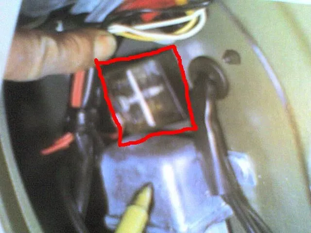

    • April 17, 2006 at 11:57
    die sicherung ist in einem transparenten gehäuse untergebracht und befindet sich unter der linken haube

    • April 24, 2006 at 15:32
    Habe bei meinem Roller ein kleines, grünes Kästchen unter der linken Abdeckhaube gefunden.
    Da steht drauf: REA - SEGRATE - MI - 12V ca. 10-21 W
    Ist das die Sicherung ??
    Ist wohl eher der Blinkgeber.
    Sonst finde ich dort (in Nähe vom Gleichrichter) keine Sicherung.

    • April 24, 2006 at 15:49
    die sicherung ist unter der linken haube, links von der batterie.
    bei meiner px200 ist das gehäuse jedoch nicht durchsichtig, sondern weiß.
