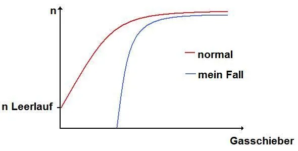

    Ich hab das Problem mal visualisiert...

    Schönes Schaubild;)
