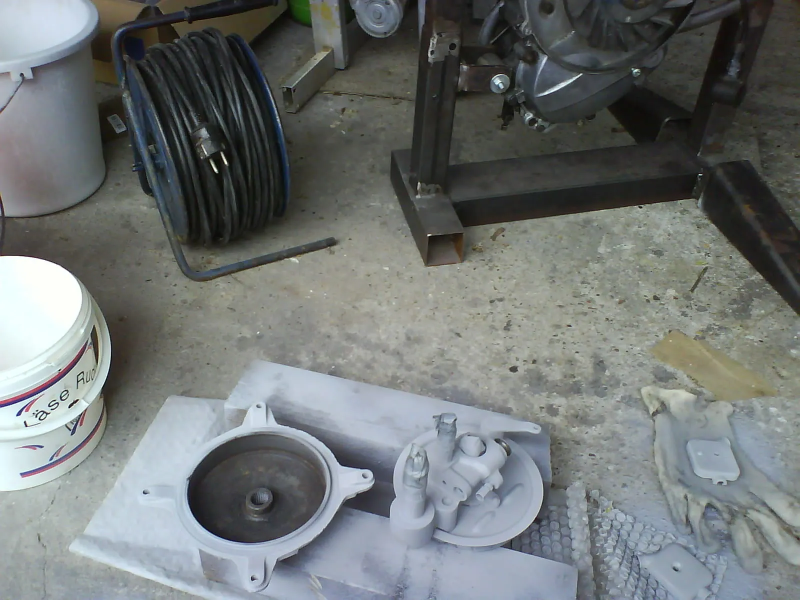

    Hey Leuz, ich habe eine Frage an euch und zwar ich habe meine [lexicon='Bremstrommel',''][/lexicon] vorne Sandstrahlen lassen, SCHLAU gell ;D
    ne scheisse jetzt ist etwas von den Perlen in die lager gekommen.
    Kann mir jemand sagen wie ich das gute Stück zerlege?
    Habe schon zwei Teile das hintere und das vordere aber wie geht es jetzt weiter??
    Kann mit hoffentlich jemadn helfen
    Danke Gruß

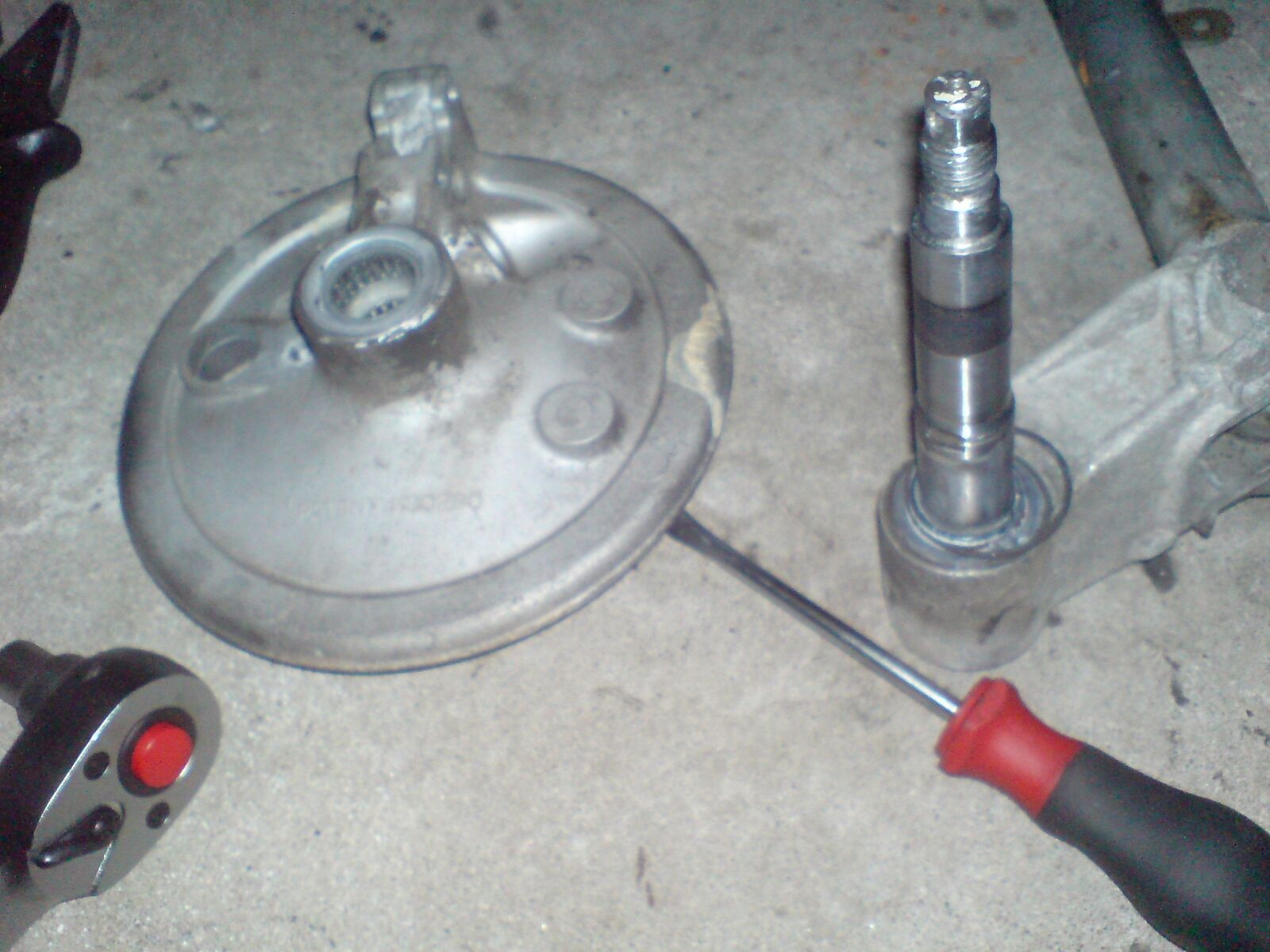

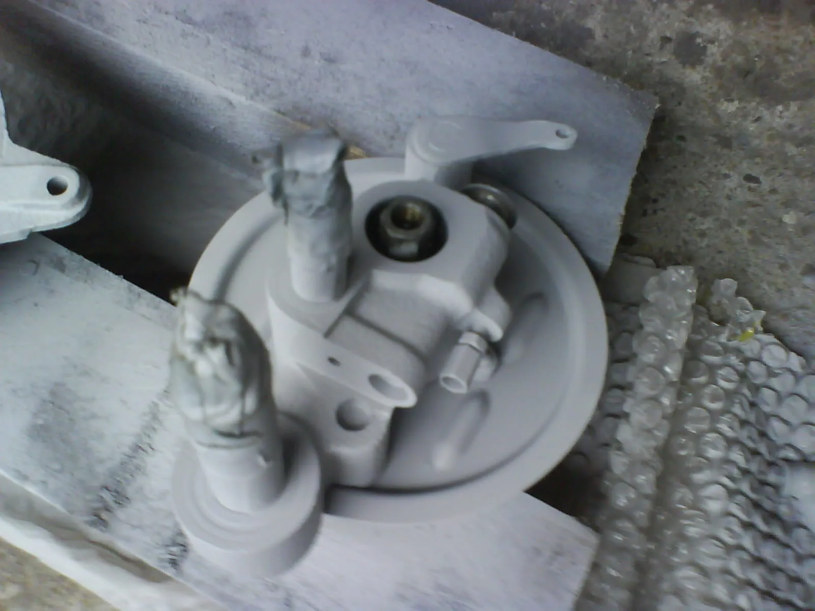

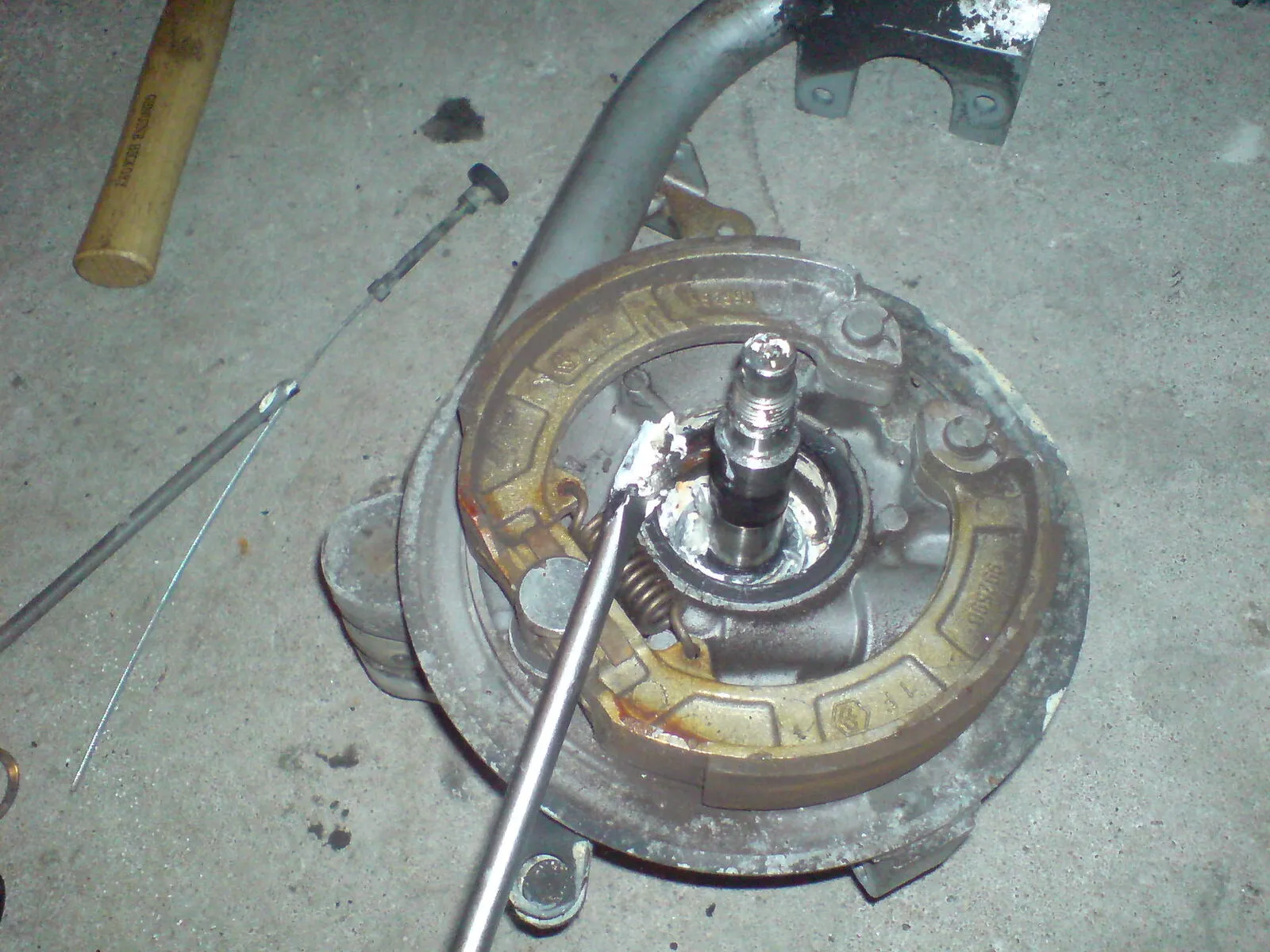

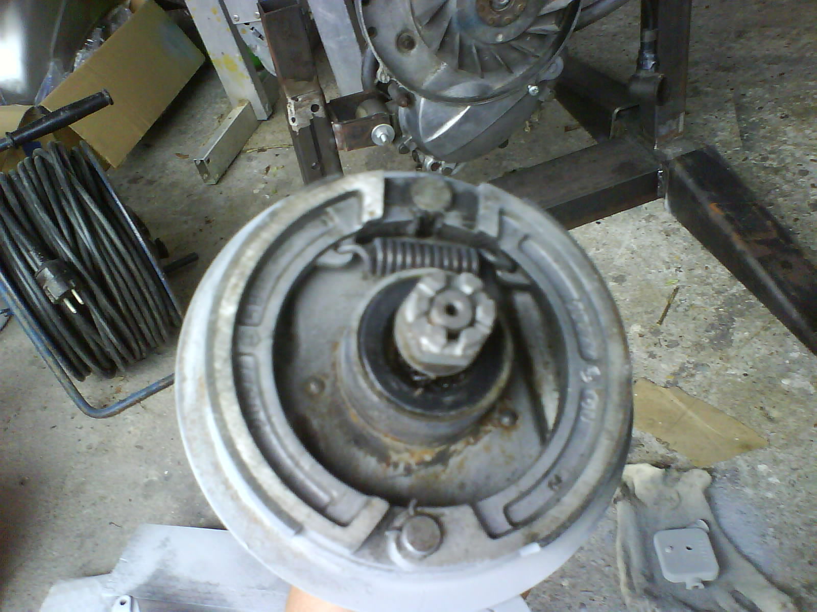

    So jetzt mal Bilder zu meinem Problem.
    Wie bekomme ich die Lager herausgepresst bekomme ich das selbst hin oder muss ich das machen lassen?
    So weit habe ich die Trommel zerlegt, wenn ich die Welle jetzt drehe merke ich einen Wiederstand(Die Glasperlen vom Strahlen )
    Wie gehe ich weiter vor?
    Vielen Dank Gruß

    das ist ja nicht die [lexicon='Bremstrommel',''][/lexicon], sondern deine Schwinge mit Achse um die es geht.
    Auf dem rechten Bild sieht du die Mutter auf der Achse, die musst du lösen. Am besten die Trommel auf der anderen Seite auf die Achse stecken um gegenhalten zu können und Obacht - die Mutter hat kein Rechts- sonder ein Linksgewinde!
    Danach kannst du die Achse auspressen oder mit dem Hammer (Holz unterlegen) austreiben.
    Lager gibts z.b. bei mir im Shop, genauso wie in jedem vernünftigen anderen Shop. Sind auf der Schwingenachse zwei Nadellager (bei dir noch im Gabelauge), die Achse selbst besitzt zwei normale Wälzlager die du tauschen musst.
    Lass dir die Dinger von demjenigen bezahlen, der sowas strahlt :1
    Baron
    http://www.vespa-schmiede.de

    nicht ganz einfach das kleine lager zu wechseln, welches beim tachoantrieb sitzt, zumindest nicht ohne passendes werkzeug ...
    mutter runter, achse austreiben, simering weg, sicherungsring weg, dann großes lager raus. danach mutter lösen (die spezielle mit 2 kerben), dann kleines lager raus. zusammenbau andersrum.
    mutter (tachoritzel) ist wie schon gesagt ein linksgewinde, was nachher fest, aber nicht zu fest angezogen werden muss, sosnt ist dein lager gleich wieder hin ...
    ps: viele strahlen die ankerplatte/ schwinge, aber sauber verschliessen ist angesagt ... oder gleich danach neu lagern ...
