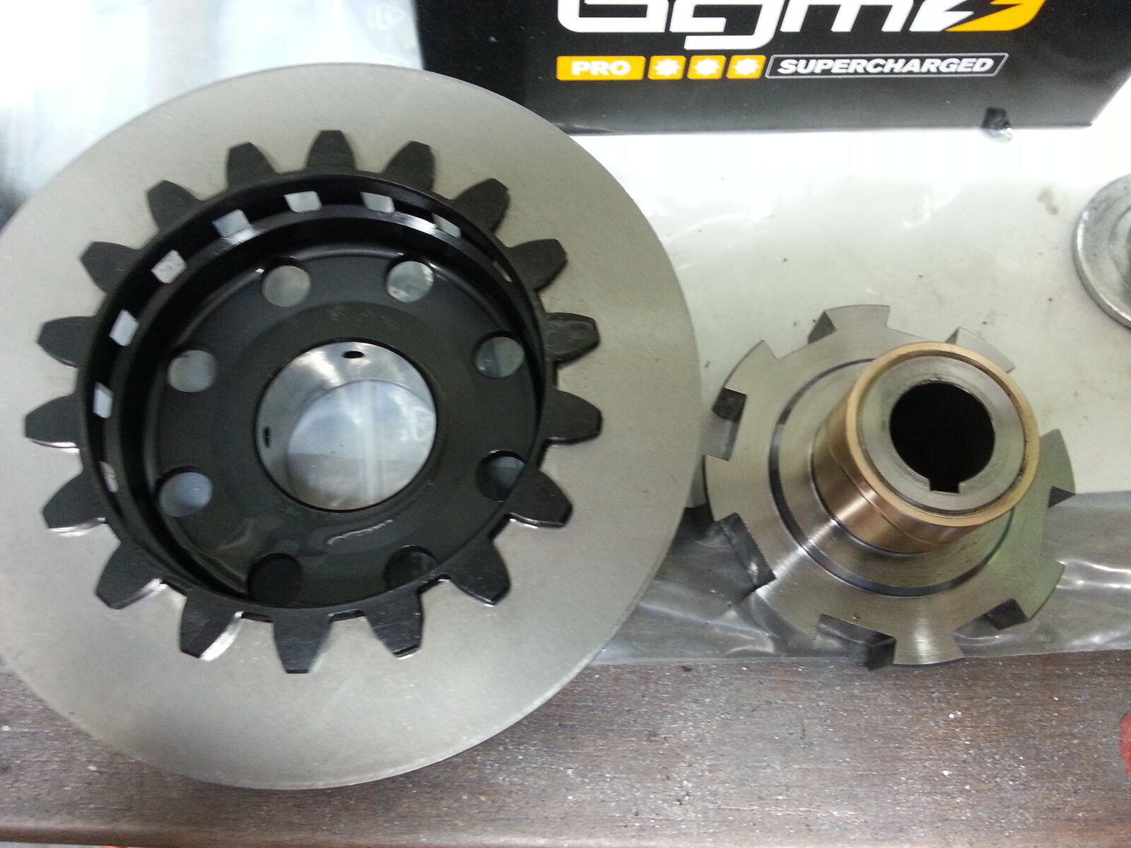

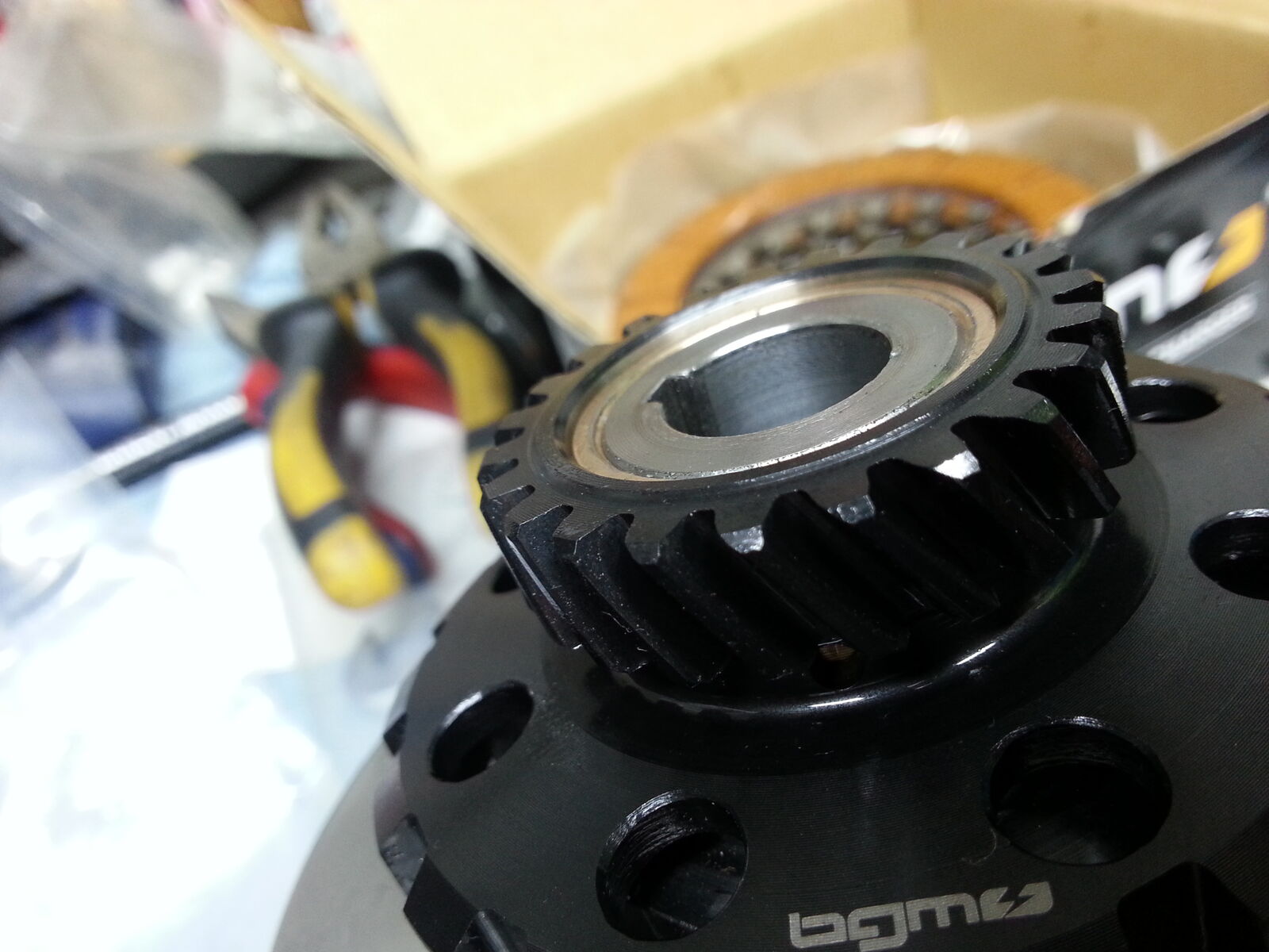

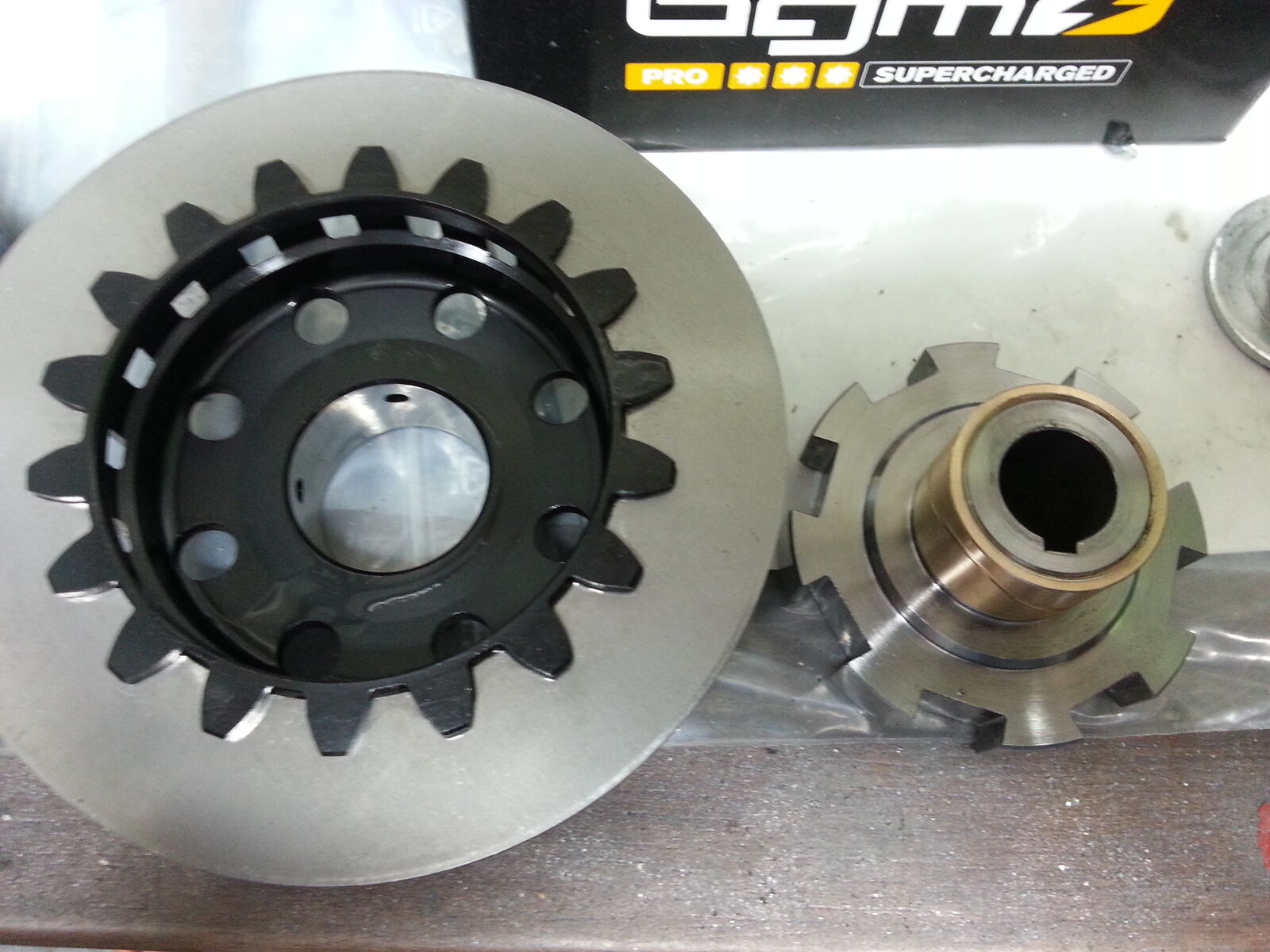

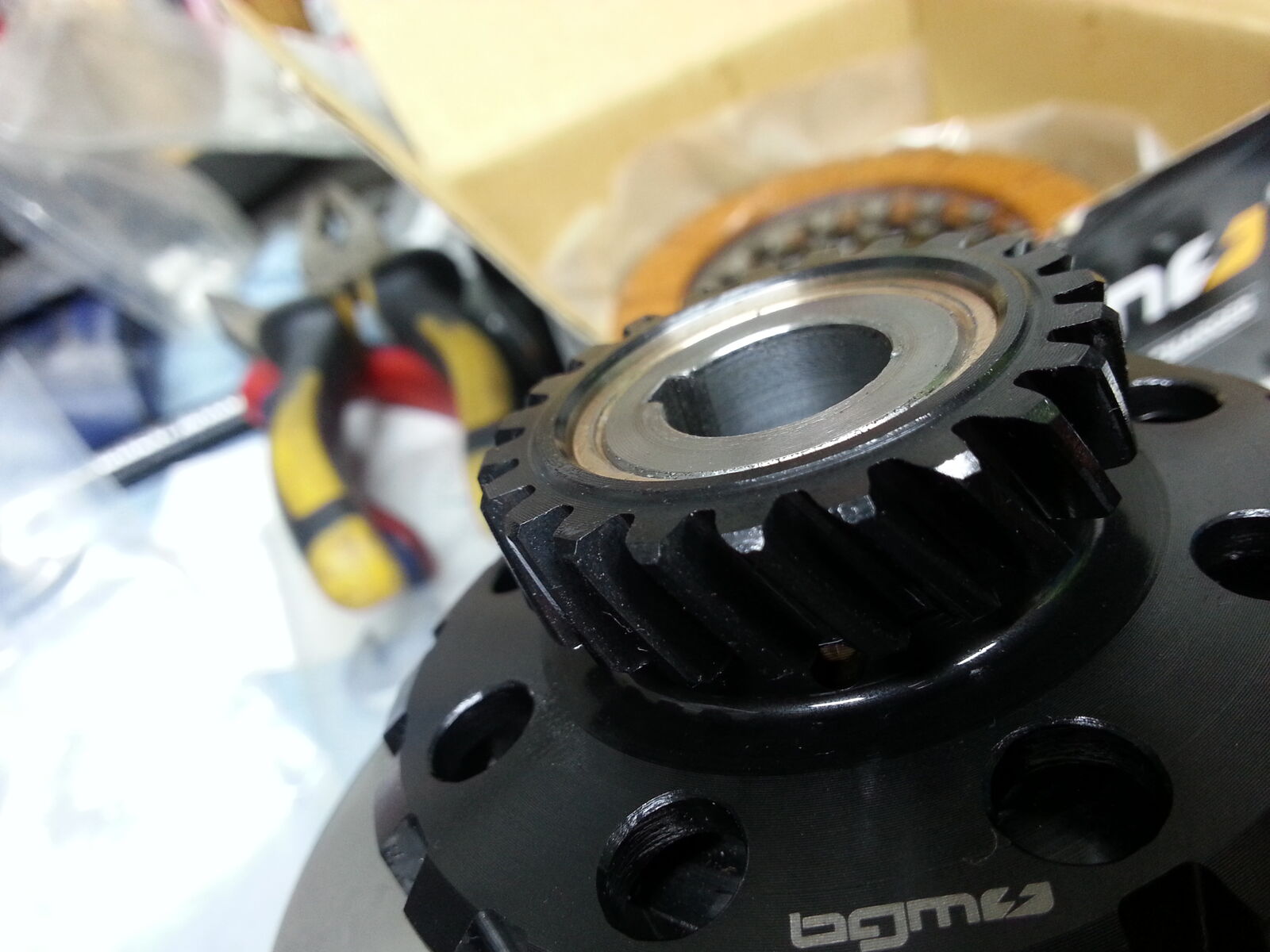

    Hab hier nen CNC S&S Kupplungskorb und nen BGM Ritzel. Nun passt in dem Fall der Überstand überhaupt nicht, das muss genau andersrum sein. Ich würde mich der Sache mit aus oder abdrehen widmen. Was würdet ihr machen? Der Überstand des Ritzels ist in dem Bild ohne Anlaufscheibe. Die trägt auch nochmal auf? (kommt erst die Tage geliefert)
    P.S. was neues kaufen kommt nicht in Frage
