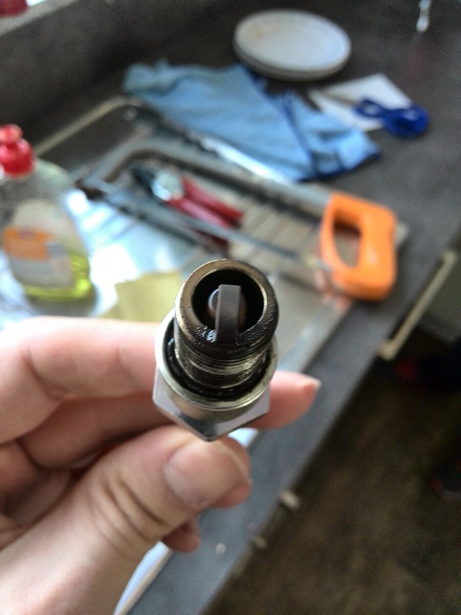

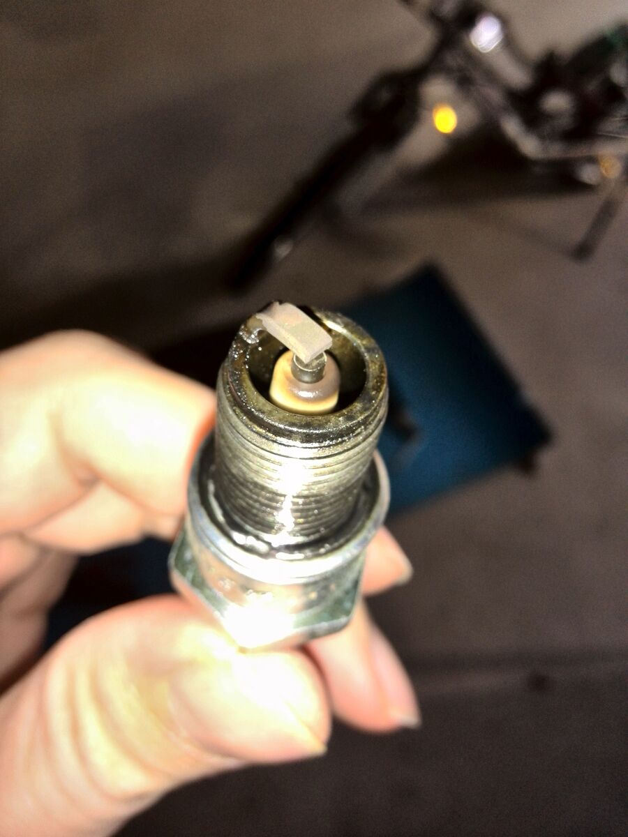

    Kann jemand etwas zum Kerzenbild sagen. Ich bin zirka 100 km gefahren. Ist das Gemisch gut? Zu fett? Zu mager?

    du hast genau die falschen teile der kerze fotografiert. entscheidend ist der isolator um die mittelelektrode.

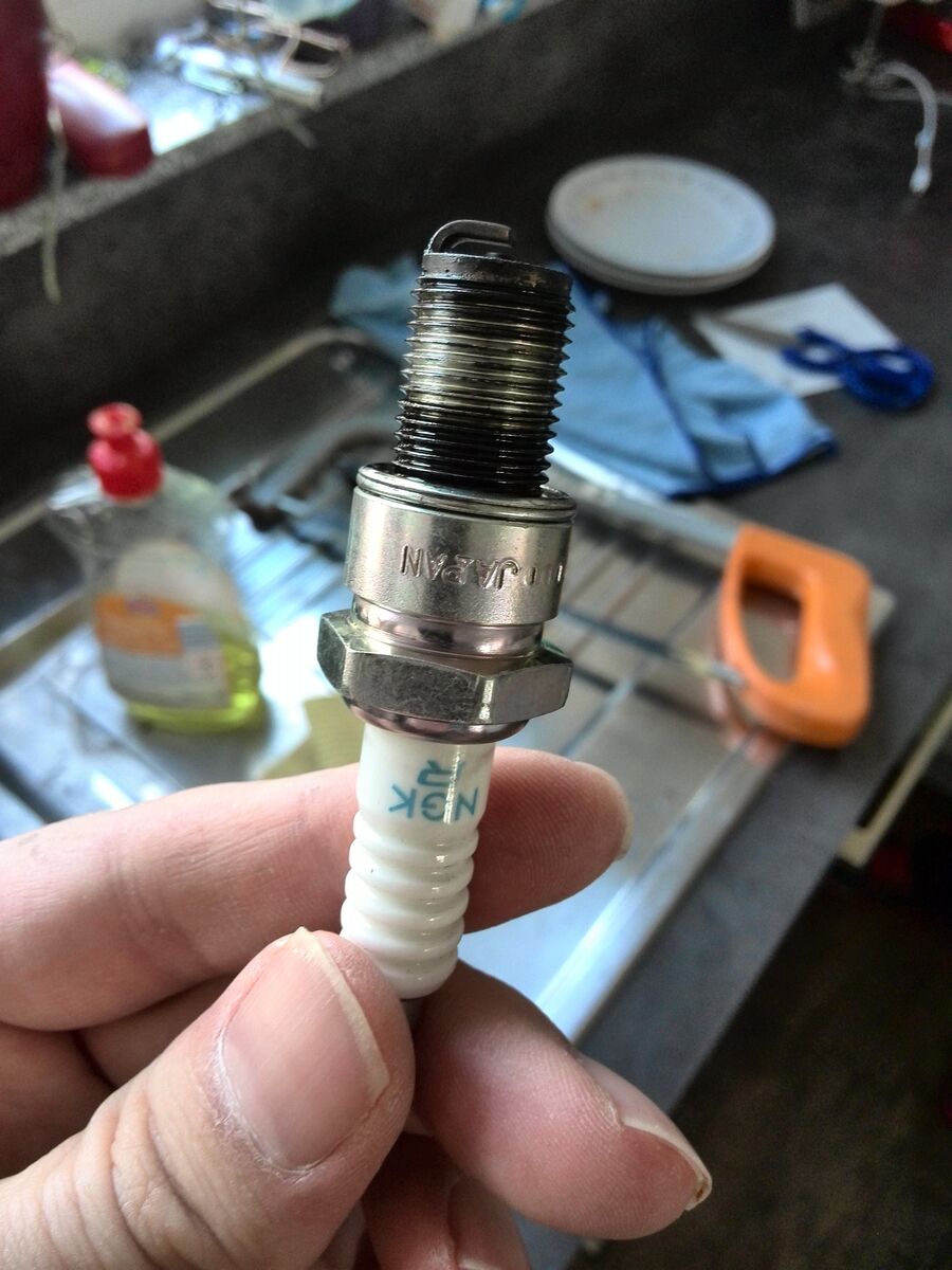

    Neuer Versuch

    schaus dir selber an. ist etwas zu mager.

    Wie gehe ich jetzt vor, um die Einstellung zu verbessern?

    Fetter bedüsen.

    Also nicht nur an der Gemsichschraube drehen?
    Sollte die original Bedüsung nicht ihren Zweck erfüllen?
    • March 9, 2015 at 13:51
    • #730
    100 km Vollgas oder überwiegend nur Teillast gefahren? Wenn eine Mixtur aus beidem, die Nebendüse für den Teillastbereich etwas fetter wählen. Wenn nur Vollgas, HD größer. Nei Ori-Setup sonst was verändert, z.B. Auspuff oder so? Löcher im Luffiboden?

    Nein alles original Auspuff ist auch von Piaggio. GS Kolben verbaut.
    Das einzige was mir noch einfällt der TÜV hat gesagt, dass der Auspuff etwas mehr auf den Stutzen vom Zylinder hoch müsste, er geht aber nicht weiter hoch.
    ZGP ist neu von BGM da muss ich aber noch abblitzen ob ich ein Doppelbild bekomme, wegen dem Pickup.
    Mehr wie 85 km/h auf der Ebene habe ich nicht hinbekommen gut war auch ordentlich windig.
    Die Zündung habe ich nach der Markierung für 200er eingestellt. 22 Grad.
    Düsen sind die originalen die im Si 24 er Vergaser drin waren.
    Mit Düsen kenne ich micht noch nicht aus bin wohl die hälfte V-Max gefahren und die andere hälfte bis 50 km/h in der Stadt.
    Also 50 km/ 50 km
    Motor ist komplett überholt neue Lager, Zylinder, Kupplung, Kolben, Dichtungen, ZGP, CDI
    Welche Düsengröße nimmt man den da aber vor allem die Originalen sollten doch passen, wenn ich nichts verändert habe :(
