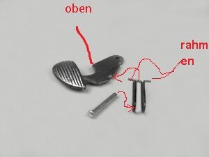

    Ich beiß mir grad die Zähne an dem Schloss für die Gepäckfachklappe Seitenbacke aus. Wo zum Teufel muss ich diese Feder einhängen, dass sie nicht rumbaumelt? Ich find nirgends ein Foto, wie das eingebaut aussehen soll. Ich glaub inzwischen schon, dass irgendwas nicht zammpasst oder so..

    doch das ist schon richtig.
    das U der feder kommt in die Rille nähe des entlickelungsknopfes. die spitze... blablabla. hab meine vna bei meinen eltern stehen, sonst würd ich dir n bild machen. der pfeil für den splint ist scheiße gezeichnet.

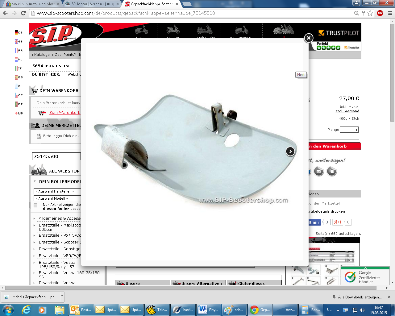

    im sipshop gibts n bild worauf man es erahnen kann.
