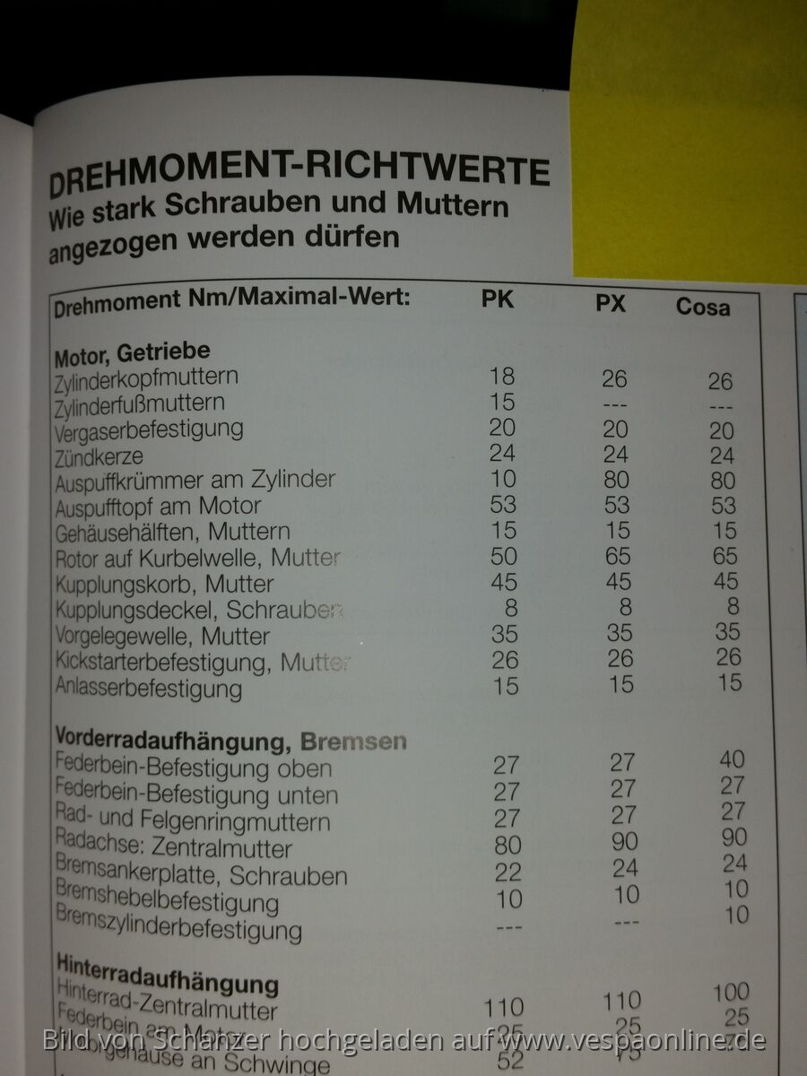

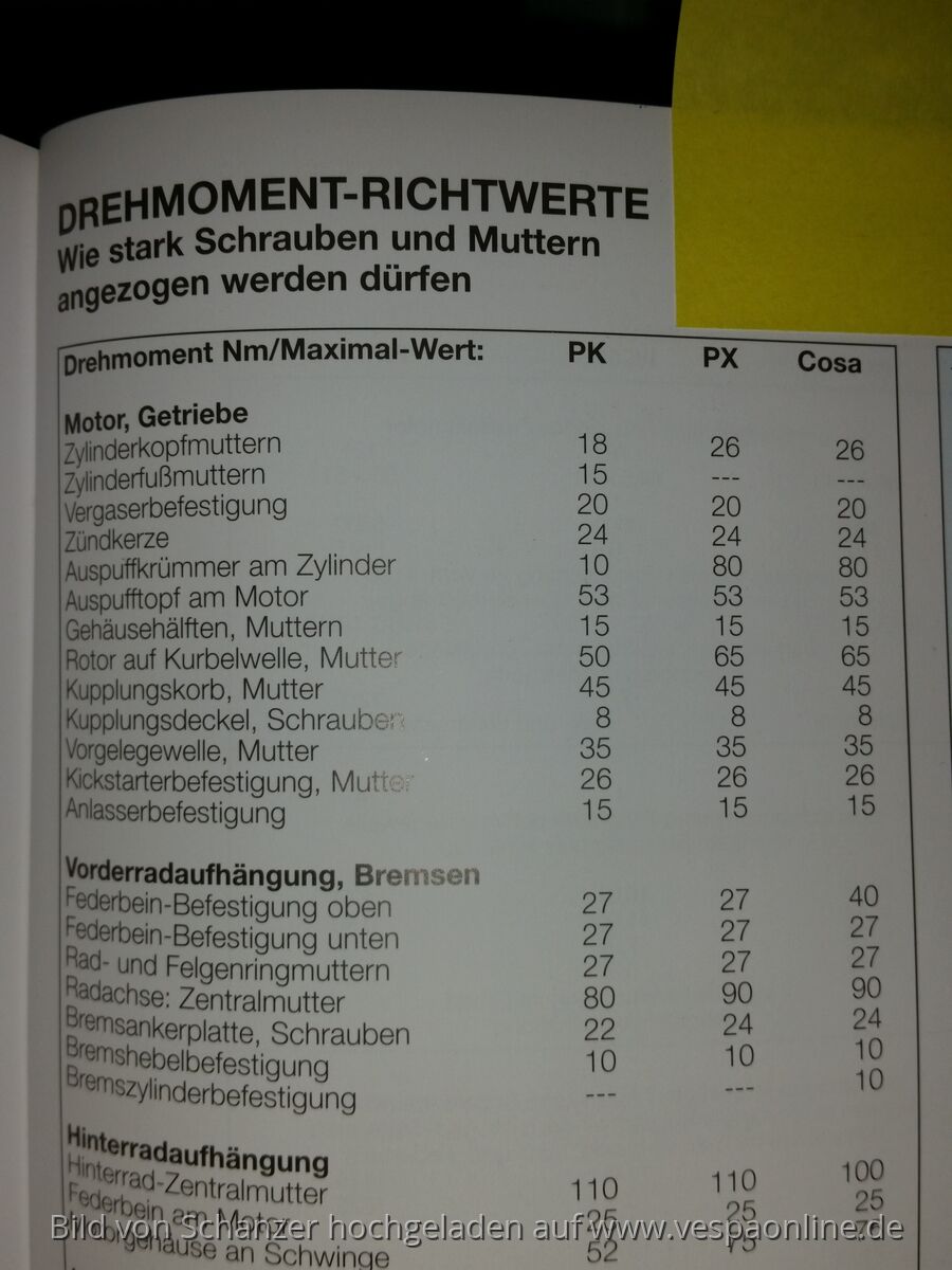

    Zitat von Gast
    Kurze Frage:
    Anzugsdrehmoment Auspuff an Zylinder (Alu) Auslaussstutzen? Bin da etwas skeptisch, möchte nicht den Auslassstutzen deformieren...
    Die Vespa-Bibel sagt hier 80 Nm.
    Ich persönlich halte das fur einen Wert, bei dem mir das kleine Schräubchen abzureißen droht.
    Bei meinem Polini Alu bin ich aktuell mit 35 oder max. 40 Nm an die Sache drangegangen. Hält seit 400 km und ist dicht.
    Edit: Möchte noch der Vollständigkeit halber anmerken, dass der Polini die Metallauslassbuchse aus Stahl hat.
    Im gsf steht was von 16-26Nm. So weit ich das sehe.
    https://wiki.germanscooterforum.de/index.php/Anzu…espa_Largeframe

    So steht es geschrieben:
      • 113.94 kB

    Besten Dank für die Antworten!
    Habe jetzt mal 20Nm mit etwas Dichtmasse verschraubt.
