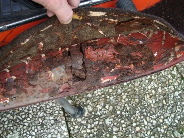

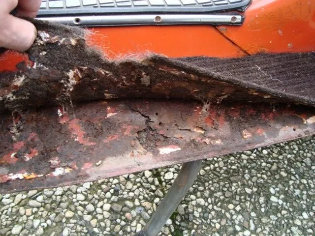

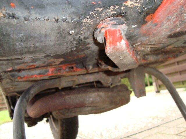

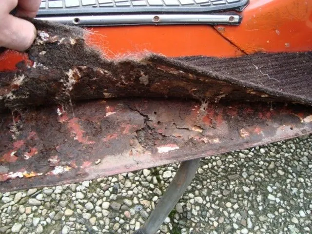

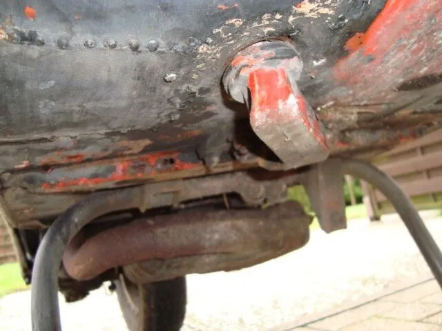

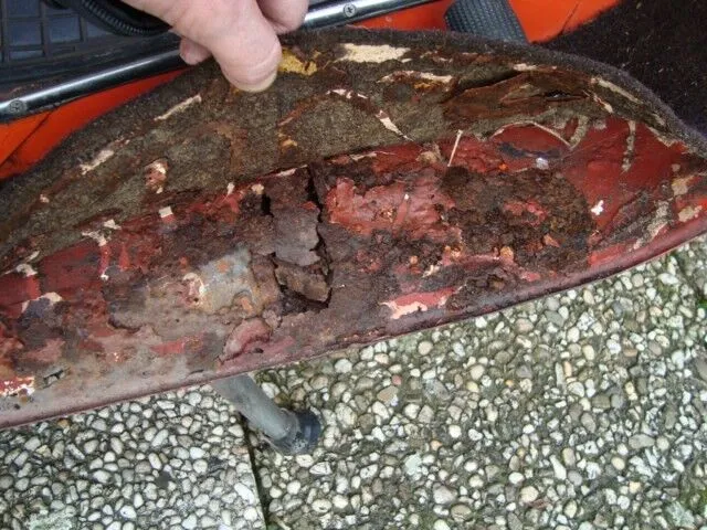

    Moin!
    Ich brauche für meine PX 80 ein neues Trittblech.Der Vorbesitzer hatte Teppich draufgeklebt :-1
    Habe schon bei div.Shops geschaut und irgendwie nie das Richtige gefunden.
    Die hatten z.b.kein Loch für die Bremse.
    Wo bekomme ich so eins?
    Hier mal Bilder wie es jetzt aussieht. :+1

    Die von der Sprint ist vorne bisschen schmäler, sollte man aber schon drauf kriegen.

    ~> klick <~
    Loch muss man selber rein machen. Ist einfach so ;)

    Danke!
    Sehen die denn so aus wie die Orginalen?
    Die haben keine rundung am Ende.Die gehen doch über die ganze länge,oder?
    Hat die schon jemand verbaut?
