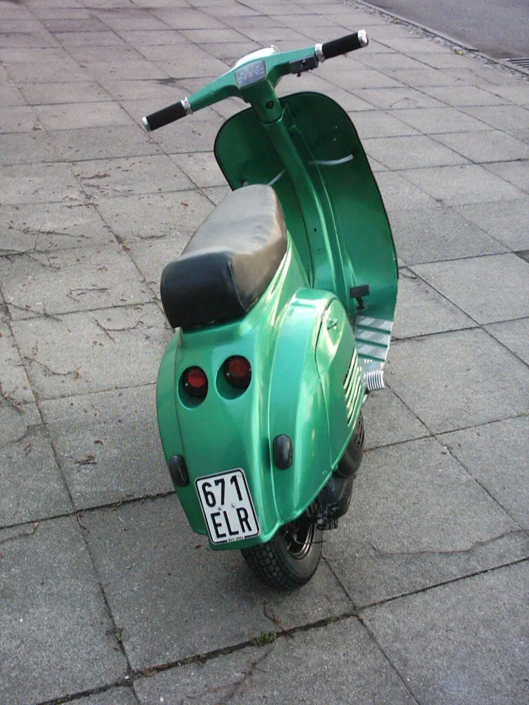

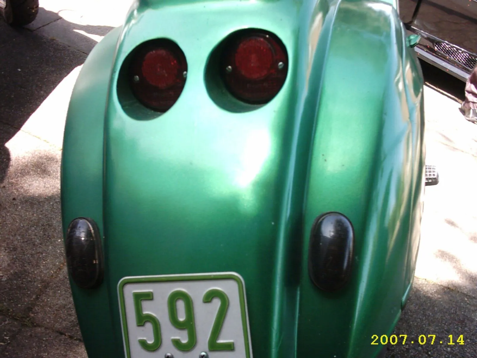

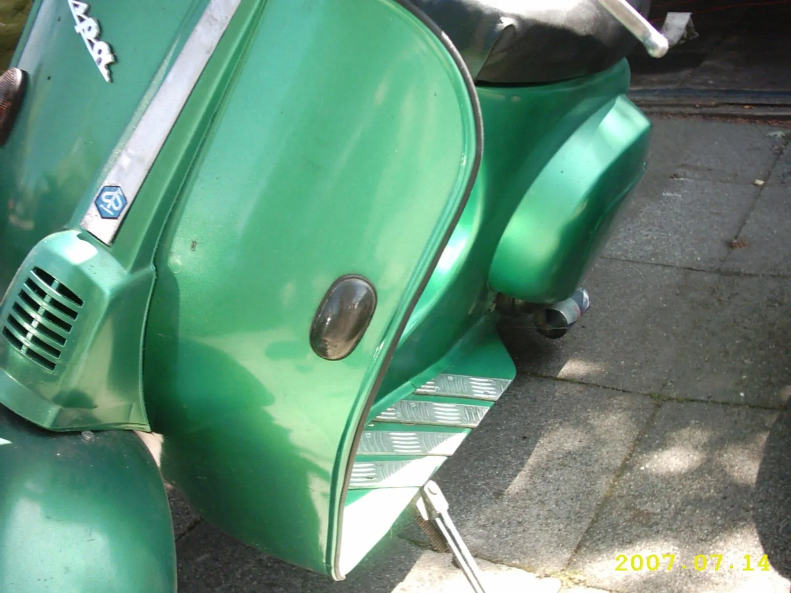

  • Hab an meiner grünen Seitenmarkierungsleuchten von Hella fürs Auto verbaut.Wenn man sich nicht scheut 13er Löcher in Beinschild und Backen zu bohren .... :D
    Haben zwar nur 5 Watt,sind aber ausreichend hell.Vor das Blinkerrelais muss dann nur noch ein Grundballast in Form einer 10 Watt-Lampe oder eines passenden Widerstandes geschaltet werden und dann stimmt auch die Blinkgeschwindigkeit wieder.

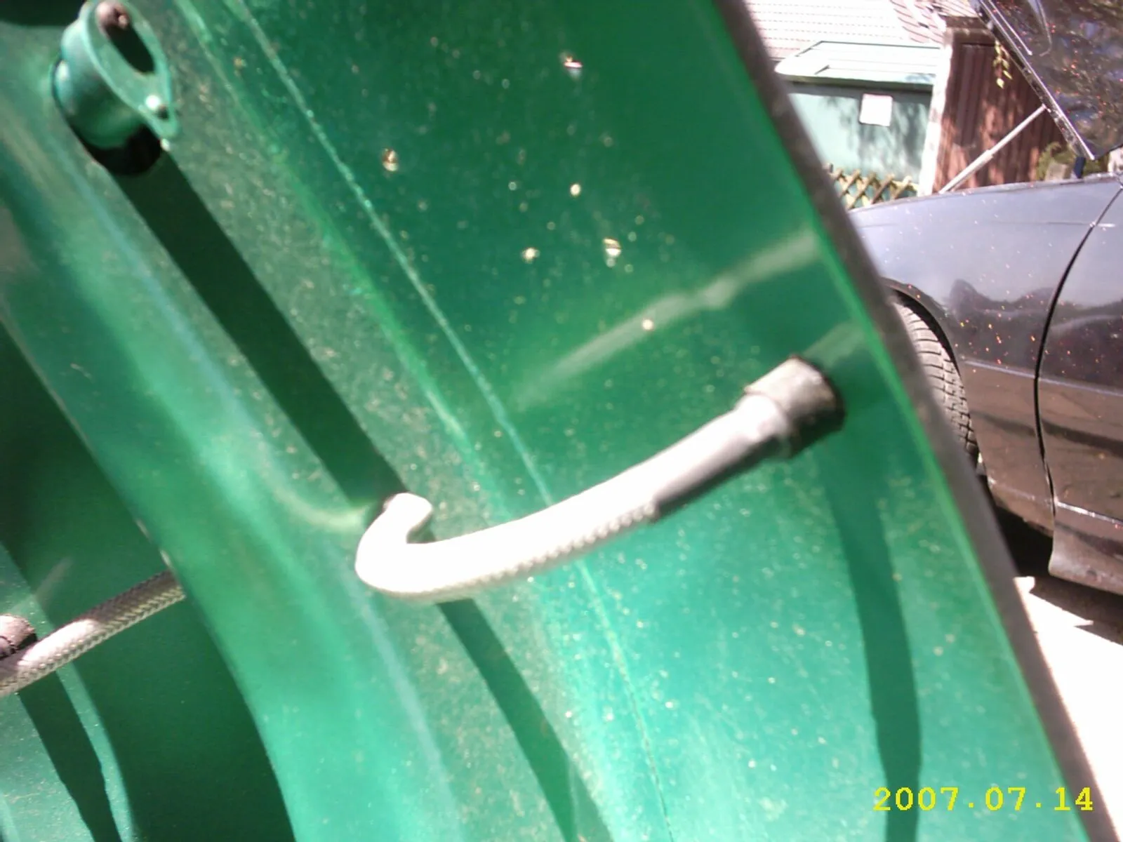

    bin ja gerade dran meine vespa 50n fertig zu machen und stelle mir seid mehreren tagen die selbe frage mit den blinkern. finde die lenkerblinker von hella eig nicht schlecht habe mir aber überlegt so blinker dran zu machen wie man sie oft an aufgemotzten karren sieht, die dann unten an der schürtze befestigt sind und die so ne ovale kleien form haben. nur problem ist... wohin mit den kabel??? hat jemand von euch so blinker verbaut und kann mir evt tips geben oder noch besser sind fotos.
    das meinte ich :D

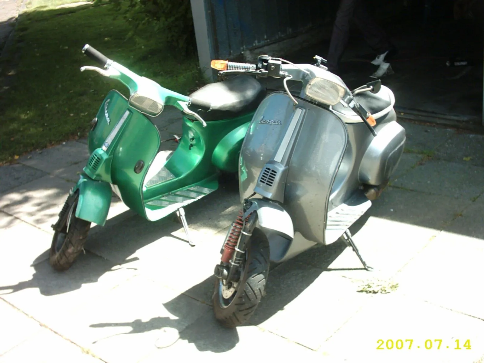

    ja cool, is das deine vespe die man auf´m bild sieht. wäre echt cool wenn du mal en paar bilder hochladen würdest und mir evtl tips für den verbau vom kabel geben könntest.

  • Werd mich mal in die Garage begeben und ein paar Bilder machen wenn ich am WE Zeit hab.
    MfG
    Düse
    Edit:Hab da noch eins gefunden was ich schonmal gepostet hatte.Der Kabelübergang am Beinschild ist da auch recht gut zu erkennen

    das sieht ja mal geil aus... was sind das genau für Blinker? sind die zugelassen?
  • Das sind Seitenbegrenzungsleuchten für PKW wie sie in der Tuningszene eine Zeit lang sehr angesagt waren. Die Teile gibt's in den allermeisten Autozubehörläden mit e-Prüfzeichen!

    Japp,vorne sind die gleichen drin/dran wie hinten.Baujahrbedingt müsste der Roller keine Blinker haben,aber Handzeichen machen beim abbiegen ist nicht so toll,erst recht nicht wenn man etwas flotter unterwegs ist,da gehören beide Hände an den Lenker finde ich.
    Wenn ich es schaffe stell ich morgen noch ein paar Detailfotos ein

    Da hast du recht Bruder Jakob.Habe bisher allerdings nie Probleme bei Kontrollen gehabt was die Blinker angeht.Wenn man dann den freundlichen Beamten noch erklärt das man in dem Baujahr normalerweise noch nicht mal Blinker haben müsste, aus Gründen der Verkehrssicherheit aber eben die Seitenmarkierungsleuchten verbaut hat (wie ich schon sagte,die Hände gehören an den Lenker), wird das von denen wohlwollend tolleriert.
    Lieber Blinker einbauen als irgendwelche blauen Kaltlichtkathoden,wie es ja so groß in Mode ist bei der Plastikfraktion :D
    Hier noch ein paar Detailfotos
