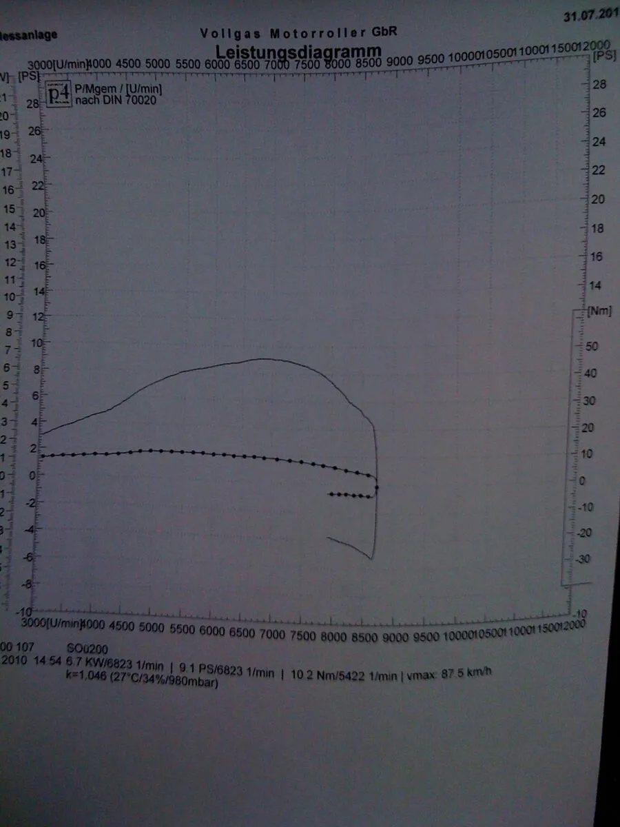

    • August 1, 2010 at 12:54
    • #254
    Soooo,
    es hat sich in dem letzten Jahr doch noch einiges getan.
    Die HD ist nun eine 106er und das gesamte Setup läuft ganz gut seit ich die Zündgrundplatte getauscht habe. Ein 24er SI Gaser und ein abgedrehtes Polrad vom kobold mit 1400g ist drauf gekommen und es war bis gestern noch die 4 Scheiben Kulu verbaut mit 21 Zähnen...
    Hätte ich von Anfang an auf den Porni gehört und die Mistkupplung früher verheizt... Eben eine normale reingemacht und ALLE Schaltprobleme sind weg....
    Warum ich die auf gewechselt habe?
    Na beim Burn out gestern meinte sich zuerst die Kupplung verabschieden zu müssen und danach der Reifen :D
    Kommen wir zum interessanten Teil. Auf dem Blechreiz war ein P4 Amerschläger Prüfstand. Da mir auf dem Hinweg die Zündgrundplatte verreckt ist ist die Zündung nicht abgeblitzt und somit vielleicht ein bisschen was verschenkt, aber ich bin ganz zufrieden....
    Das Setup sieht nun so aus:
    originaler 125er Zylinder
    Auslass 177°
    Überstromzeit 125°
    VA dementsprechend 26°
    QK 1,8mm
    24er SI
    140, BE3, 106 Hauptdüsenstock
    52/140 Teillastdüse
    50 Chokedüse
    Über Hauptdüsenstock und Teillastdüse je ein 1,5mm großes Loch im Luftfilter
    Einlasszeit 155°
    leichtes Lüra mit 1400g
    21er Ritzel
    Sito+
    Motorblock angepasst und an geeigneten Stellen verrundet :)
    Auf der Geraden bis 100 bergab bis 115 und berg hoch (im 3) bis 75 km/h
    genug geredet, hier das Ergebnis vom Prüfstand:
    wenn ich das richtig lese, dann hab ich doch nun 9,1 Ps am Hinterrad (P/Mgem) und müsste die Schleppleistung (-4Ps bis -5 PS) dazu rechnen oder?
    Also müsste ich mir nun 13,1 PS bzw. 14,1 Ps als Motorleistung eintragen lassen ? Welche Schleppleistung zählt denn?
    Die Angabe im Fahrzeugschein (7kw/6000U) ist ja auch die Motorleistung oder nicht?
    Nun bin ich echt mal auf den voll bearbeiteten 177er gespannt der zumindest in der Garage schonmal gebrüllt hat :D
    Ob das Normal ist?
    Na ich hoffe nicht!
    Schnaps Schnäppchenjäger
    18,245
    3,464
    Leingarten, Deutschland
    der mit den Schnäppchen tanzt

    • August 3, 2010 at 12:29
    • #256
    also find mal ~ 9ps nicht SO schlecht liegst ja dann auf den niveau der 200er :-2
    QK find ich persönlich zwar noch etwas viel (1,5 bzw 1,6) sollten ohne probleme laufen und an deiner stelle hät ich ein 22er Primär verbaut
    Member of "Rogue Unit SC"
    Der Teufel hört Techno
    18,245
    3,464
    • August 3, 2010 at 16:09
    • #257
    Na endlich mal eine qualifizerte Meinung :D
    mit 9 Ps Hinterradleistung lieg ich ja schon 2Ps über dem 200er Motor klatschen-)
    Vor mir war einer mit nem gesteckten 207er (?) und der hatte nur 9,7 Ps Hinterradleistung ...
    Das 21er hab ich wegen meinem Wohnort drin, damit ich die Alb noch einigermaßen gut hoch komme !
    Die QK werde ich nochmal ausmessen und noch was runter gehen.

    • August 3, 2010 at 17:04
    • #258
    ob qualifiziert oder nicht kann ich ned beurteilen :D
    aber nur wens eine 10PS version ist die 12PS version bringen zwischen 9 - 9,5PS aufs hinterrad
    da wurde dann aber grober unfuug damit getrieben selbst mein abgefuckter 177er hat mehr leistung :+6

    • August 3, 2010 at 17:52
    • #259
    na ich bin zumindest zufrieden mit der Leistung :D
    Der mit dem 207er war auch ziemlich angepisst und war noch angepisster als ich ihm sagte das bei mir alles original ist :D
    Aber hat ein 200er dann nicht auch ca. 4 PS Verlust durch Schleppleistung !?
    Wieso kommen da denn nur 2-3 PS zustande während bei meinem 3-4 PS Verlust drin sind... ?

    • August 3, 2010 at 22:48
    • #260
    normal hast etwa 3 PS verlustleistung die man hauptsächlich im getriebe verliert --->> weshalb sollte es bei dir mehr sein ????
